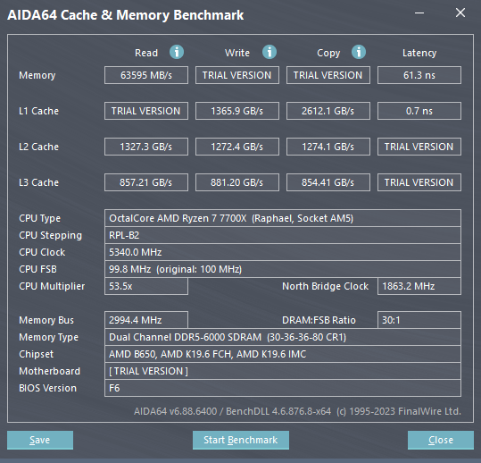

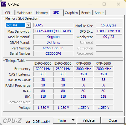

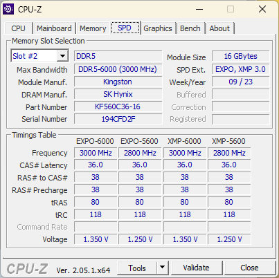

Hi, ich bin gerade dabei, meinen "Kingston KF560C36BBEK2-32" DDR5 EXPO Arbeitsspeicher zu testen und hätte ein paar Fragen zur Performance sowie Stabilität. Als Mainboard kommt das "Gigabyte B650 Gaming X AX" zum Einsatz (BIOS: F2, nicht geflashed), welches den RAM auch in der QVL führt.

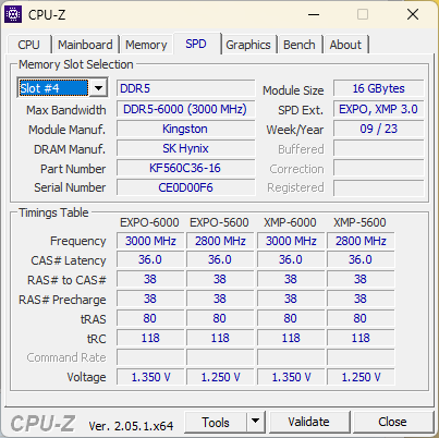

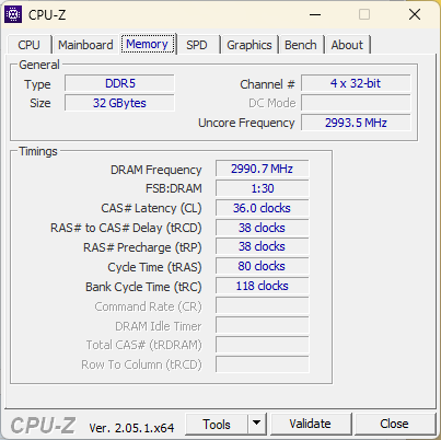

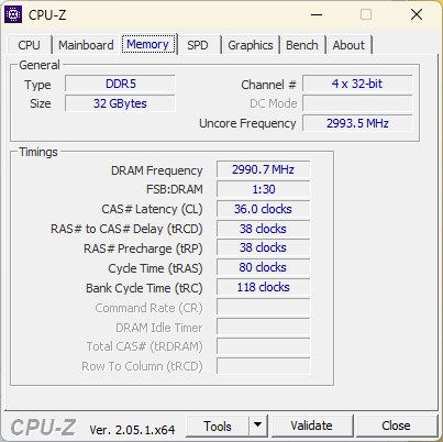

Aktuell habe ich laut BIOS das EXPO 1 Profil aktiviert (welches sich erst nach einigen Neustarts und BIOS Beschwerden durchführen ließ - im Ryzen Master steht es hingegen auf None - im CPU-Z scheint es zu stimmen?), und scheint im Windowsbetrieb (10/11) sowie in Benchmarks/Spielen soweit keine Probleme zu bereiten. Ein vollständiger Test (4 Runs) mittels MemTest86 lief damit erstmal ebenfalls ohne Probleme durch.

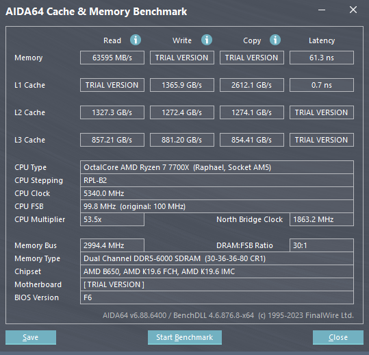

Ich habe danach auch gleich ein paar Benchmarks durchgeführt, um zu sehen, dass alles mit rechten Dingen zugeht, aber zumindest bei der gezeigten Memory Read/Latency mittels AIDA64 stellte sich mir die Frage, ob hier nicht doch etwas im Busch liegt, oder sind diese Werte unbedenklich? Zum Vergleich habe ich in diversen Foren oft Werte um die 80-90k MB/s bzw. 60-70 ns gesehen, also ein recht "deutlicher" Unterschied zu meinen Ergebnissen.
Des Weiteren habe ich auch die längeren Bootzeiten wahrgenommen 🙈, und habe prompt versucht, "Memory Context Restore" zu aktivieren, wie es oft vorgeschlagen wird. Die Zeiten wurden merklich reduziert, und obwohl ich keine Angaben zur Stabilität machen kann hatte MemTest86 bereits konsequent Fehler gemeldet, also habe ich dies wieder deaktiviert, was wiederum auch die MemTest86 Fehler verschwinden ließ. Jetzt bin ich mir nicht mehr sicher. Heißt das jetzt, dass der RAM selbst irgendwie ein Problem hat, oder dass er grundsätzlich in Ordnung ist und es lediglich Probleme mit dieser Option gibt?

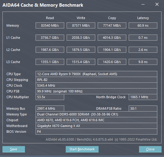

Ich habe selbst ein relativ ähnliches X670 Gaming X AX, aktuell noch mit einem AGESA 1.0.0.4 Bios.
Speicher ist G.Skill 6000 CL30. Damit lande ich etwa in dem Wertebereich, den du anstrebst. Der CL36 wird entsprechend etwas langsamer sein.

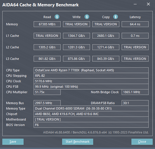

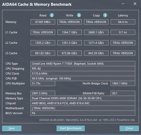

Hi, habe mich jetzt drüber getraut und auf F6 aktualisiert! Getan hat sich nach dem BIOS Update allerdings wenn nur minimalst etwas, auch die Bootzeiten blieben nahezu unverändert, schade. Den größten Unterschied schienen die Optionen High Bandwidth Support und Low Latency Support gemacht zu haben (hatte ich vor dem Update noch nicht entdeckt), danke dafür.
Ich habe mich zudem auch noch ein wenig mit den Timings "gespielt" (nicht durchgetestet), auch eher ernüchternd, wenn man jetzt den Direktvergleich macht. Benchmark Versionen sowie Hyper V und Co waren bereits ausgeschaltet (zumindest machte AIDA seitdem nicht mehr darauf aufmerksam).
Lässt sich hier noch etwas machen, oder war es das quasi?

Sieht doch ganz ok aus. Was willst du denn sonst noch machen und was soll das bringen ? Schau dass es stabil läuft.
Bringen sicherlich nicht viel, mir geht es dabei eher ums Prinzip, weil vergleichbare Benchmarks ähnlicher oder sogar derselben Riegel nahezu immer um die 80k+ MB/s Read haben (hauptsächlich schwächelt dieser Wert), daher empfinde ich den Unterschied zu den 63k schon etwas groß und ungewöhnlich, aber vielleicht spielen da auch CPU und andere Komponenten eine Rolle, oder der RAM selbst mag einfach nicht weiter.
Stabil läufts jedenfalls auch in dieser Konfiguration (getestet).
Edit: Ok, ich denke, dass ich fündig geworden bin, was den Grund für die niedrigere Leserate erklärt. Es scheint tatsächlich an der CPU zu liegen, hier der Artikel https://www.hardwareluxx.de/index.p...n-blick-auf-ram-und-infinity-fabric-takt.html. Na dann hilft wohl nix mehr, aber ich bin zumindest etwas beruhigter, danke!
