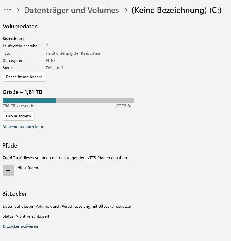

Also hier weiß ich nicht, was ich machen soll und hab angst... Bitlocker Recovery Key? Ich habe keine Verschlüsselung aktiviert. Muss ich etwas tun oder kann ich das BIOS an der stelle flashenupdaten?
Die Meldung ist (wahrscheinlich) als Hinweis zu verstehen. Bekannt ist, dass der Datenträger BitLocker verschlüsselt sein kann, daher wird darauf hingewiesen.
Wichtiger ist der Hinweis, dass vor dem Update die Standardeinstellungen geladen werden sollten.
