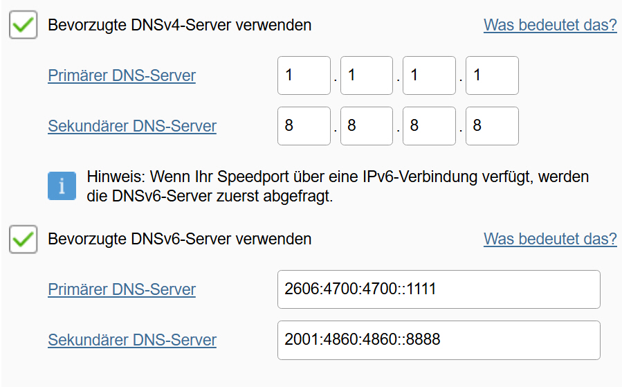

damit gehts:
Da sind DNS-Server von Cloudflare und Google.
Reaktionen: Snapuman, CyrionX, BastelBasti und 8 andere
Ja weil die cachen, auch das wird aufhören … :/. Mein hyperlocal unbound funzt auch noch. Wenn es DNSSEC ist, hilft deaktivieren?

Habe auch von DNS Forge auf den Standard DNS umgestellt, jetzt scheint erst mal alles wieder zu laufen, zuvor ging fast gar nichts.
Wenn man einen eigenen DNS-Server betreibt, hilft Abschalten der DNSSEC-Validierung.
Bind: dnssec-validation no;
Dann geht wieder alles (auch das, was nicht im Cache ist) - liegt also wirklich "nur" am DNSSEC seitens DENIC.
