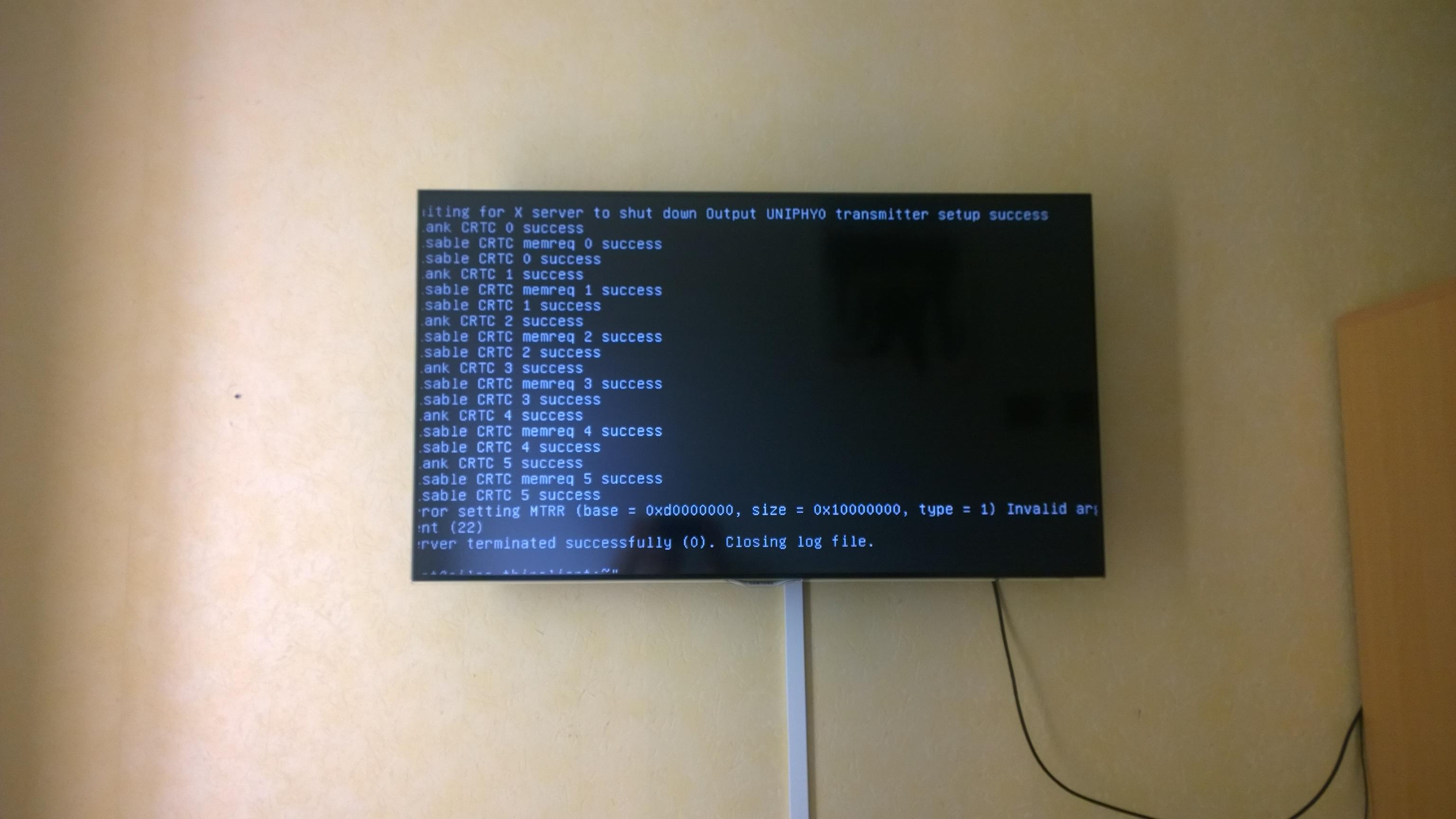

Ne das will er nicht, dann wird kurz der Bildschirm schwarz und dann komm ich wieder in die CLI wobei sich die Auflösung über den Rand des Bildschirms macht.
Ich hab apt-get install xorg gemacht hat auch alles geklappt, allerdings bekomm ich nen black screen wenn ich startx eingebe.
Muss ich da noch irgendwas konfigurieren ?
Hab ich jetzt installiert und folgendes eingegeben aber immer noch das selbe wie ohne openbox.
startx openbox-session freerdp -u user <ip>
