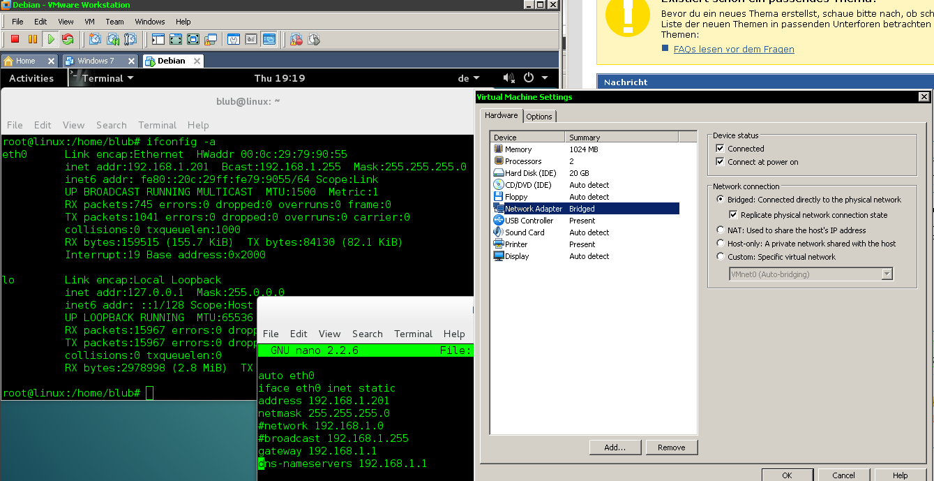

ich komme mit meinem Debian Webserver nicht in mein lokales Netz hinaus. Innerhalb der VM funktioniert er, ich vermute sehr, dass eine Einstellungssache mit VMware nicht stimmt.

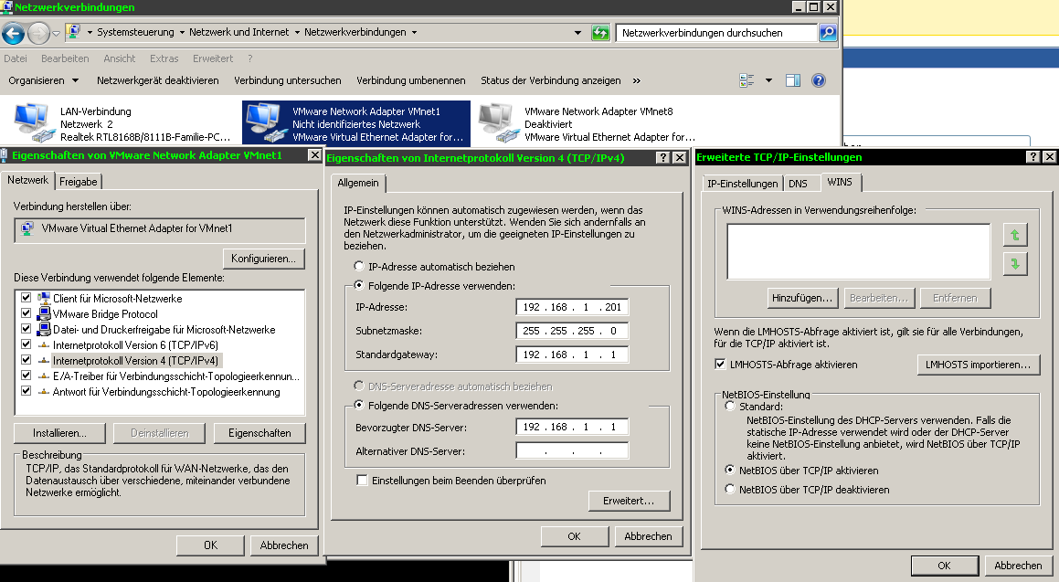

Mein richtiges Netz ist 192.168.1.0/24 dort steht auf 192.168.1.200 (statisch) ein Pc, aufden ich mich Remote draufschalte. Auf diesem Pc (Win7) läuft VMware mit Debian 8. Die Netzwerkkarte "VMware Network Adapter VMnet1" ist wie im Bild1 konfiguriert. Debian interface Einstellungen habe ich in /etc/network/interfaces wie in Bild 2 geändert.
Komischerweiße kann ich die IP 192.168.1.201 (Debian) von meinem Netz aus pingen und auch Nmap meldet Host is up 80/tcp open http. Der Browser von dem Win7 Pc meldet aber keine Verbindung auf den Webserver möglich. Aus der Sicht von Debian kann ich 192.168.1.5 (normaler Pc im Netz) anpingen. Dafür komme ich mit dem Debian Firefox nicht ins Internet. Proxy gibt es nicht.

Du hast dir nen IP-Adresskonflikt geschaffen.
Den VM-Bridge-Adapter braucht du nie verändern.
Einfach in VMWare auf "Bridged" setzen, und dann in Debian eine freie IP-Adresse aus dem internen IP-Subnetz geben.
Du hast jetzt deinem Windows VM-Adapter die 201 gegeben, und Debian die 201.
Omg, tatsächlich. Ich dachte man muss die Netzwerkverbindung auch setzen, da er sich sonst was vom Dhcp holt.
Ich kann die Seite jetzt zwar aufrufen mit der IP, jedoch kann ich mein Debian nichtmehr pingen.
Die Netzwerkkarte hat sich selbst die IP 192.168.32.1 gegeben
