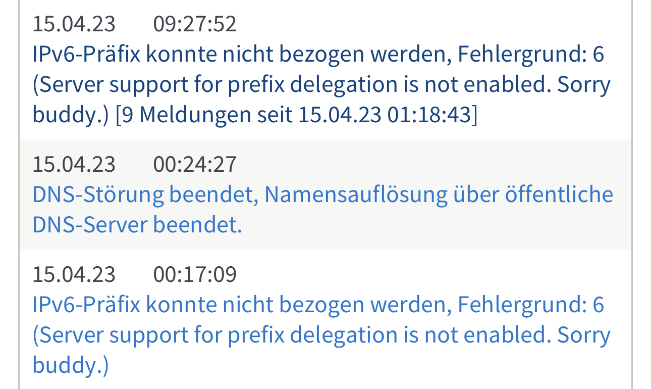

Dann habe ich im Ereignisprotokoll nachgeschaut und folgendes gefunden:
Die Zeiten Decken sich mit den Verbindungsproblemen zum Internet.
Die Fehlermeldung macht in mein Augen aber keinen Sinn, da die Fritz garnicht über DNS angebunden ist?

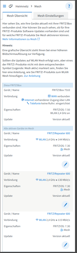

Zeig mal die Mesh Übersicht.

A) Du betreibst die FRITZ!Box aktuell als Router. Dadurch hast Du Doppel-NAT und diesen Fehler wegen IPv6. (weil eine EasyBox keine IPv6-Präfix-Delegation anbietet). Eine Lösung wäre hier, IPv6 in der FRITZ!Box abzuschalten. Bietet Dein Vodafone-Anschluss überhaupt IPv6?​
B) Die richtigere Lösung wäre, die FRITZ!Box in den Modus IP-Client zu versetzen.​
C) Die richtigste Lösung wäre, die EasyBox rauszuwerfen.​

Wirklich passen tun die Fehlermeldungen nicht. Wir sollten eher im Ereignis-Protokoll der EasyBox schauen. Vielleicht ist die FRITZ!Box aus dem Tritt gekommen, weil irgendwas in der EasyBox war. Der LAN-Test hilft hier nur bedingt.
Diese FRITZ!Box nutzt aktuell Deine EasyBox (normalerweise) als Upstream-Resolver für DNS.

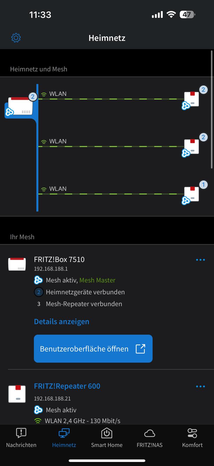

Hier die Mesh-Übersicht:
Na ja okay jeden des seine, aber wenigstens sehen die einzelnen Verbindungen schon mal Recht sauber aus.
Zumindest theoretisch sollte es stabil laufen.
Ja, auf der Weboberfläche von der EasyBox steht was von IPv6
