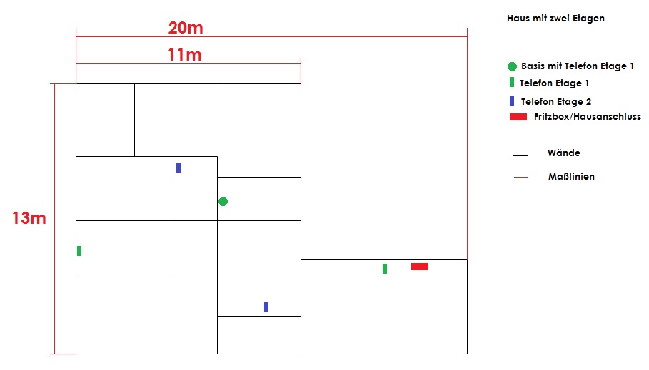

Hi zusammen,
auch ich habe eine Fritzbox 7490 und derzeit Telekom Sinus 205 Telefone mit Basis.
Mein Anschluss wurde nun auf VoIP umgestellt, zwar weiterhin mit DSL384 aber höherem Upload. Bei dieser Umstellung habe ich auch die ISDN-Anlage Eumex 400 abgehängt und die Basis ist direkt an der Fritzbox über das Kabel verbunden.
Ich möchte mir nun für das ganze Haus neue Telefone zulegen.
Im Anhang findet ihr mal die Skizze der Wohnfläche.
Es gibt folgende Möglichkeiten:
1. Alle Telefone an der Fritzbox anmelden ohne zusätzliche Basis.
Das wäre die günstigste Variante, aber würde bei den Ausmaßen der Wohnfläche und Wänden die Reichweite der DECT-Verbindung ausreichen?
2. Telefon+Basis zulegen und Standort wie jetzt belassen.
Mehranschaffungskosten+Stromverbrauch durch die Basis. Zusätzlich eingeschränkte Telefonauswahl, da z.B. Fritzfons keine Basis haben.
3. Fritzbox zum derzeitigen Standardort der Basis verlegen.
Hoher Montageaufwand. Die Fritzbox wäre allerdings, dann zentral im Haus angebracht und WLAN kann besser genutzt werden. Derzeit läuft das ganze über Devolo dLan+WLAN.
Die Telefonen werden nur zum telefonieren benutzt, also keine weiteren Ansprüche. Wichtig ist vorallem gute Klangqualität und hohe Reichweite. Soweit ich mich nun im Web informieren konnte sind da die Gigaset-Modelle recht gut. Nur was würde zu meinen Ansprüchen am besten passen?

Es steht doch bereits alles im Thread erklärt, was möchtest Du noch wissen was nicht schon beschrieben wurde? Dein Plan der Wohnfläche fehlt auch noch?
Da warst du etwas zu schnell, hatte ihn vergessen und eine Minute später hochgeladen.
Was fehlt ist die Einschätzung der Reichweite der Fritzbox und vertraue da auf evtl. Erfahrungen von euch. Auch was die richtige Auswahl des Telefontyps betrifft.
Was spricht denn nun dagegen eines der Mobiltelefone per DECT an die Fritzbox anzuschliessen um zu testen wie der Empfang der Box ist. Bei mir zuhause reichen die Telefone auf dem Bauernhof bis an die 50 mtr entfernte Strasse, mein Haus hat fast 300 qm auf 2 Etagen und da klappt auch alles mit demTelefon. Wlan wird nicht so toll unterstützt, um den ganzen Hof zu versorgen werden zusätzliche MESH Geräte benutzt.
Die Frage ist ja auch was man für seine Telefongeräte ausgeben möchte, schau Dir die Tips auf der ersten Seite an, da stehen ja auch genug Geräte.
