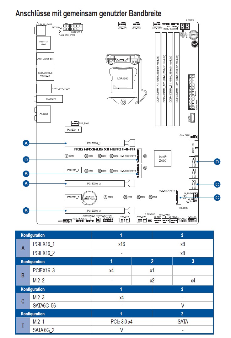

Nochmals, der Slot 2 (PCIe 16x) geht, der Slot 1 (PCIe 1x) kann nicht verwendet werden. Da fehlen ca 3mm. Daher stimmen die anderen Kommentare, dass ein ATX Board in der Regel Slot 2 mit der Grafikkarte versehen haben und daher alles gut ist. Man sollte jedoch darauf achten!

@Thomas B. könnte man das auf die schnelle mal mit einer PCIe 1x Karte überprüfen? Kann das nicht so recht glauben 😂

Sc0ut3r schrieb:
wo soll da kein platz sein
Verstehe ich auch nicht. Selbst der x1 ist doch noch frei. Die Karten haben die Platine ja nicht in der Mitte sondern auf einer Seite und die Platine ist auch nur auf einer Seite bestückt.
Reaktionen: Alpha.Male
