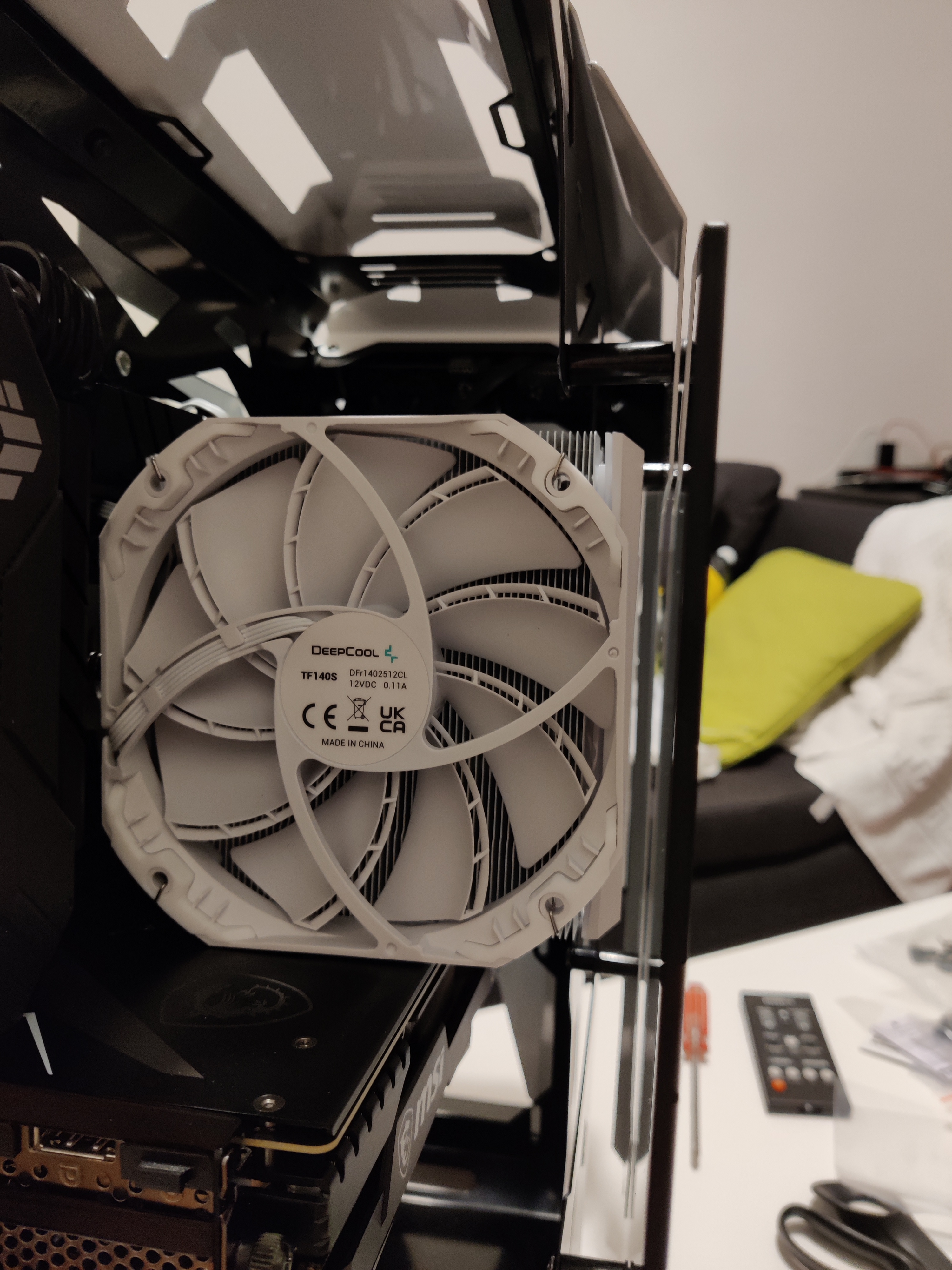

Vielleicht kann er ihn ja tiefer einbauen?
Nein, die Lüfter kann man durch die Schrauben darunter nicht tiefer setzen.
AnkH schrieb:
4mm Toleranz? Dass Du Dich da nicht verschätzt, das ist schon etwas viel.

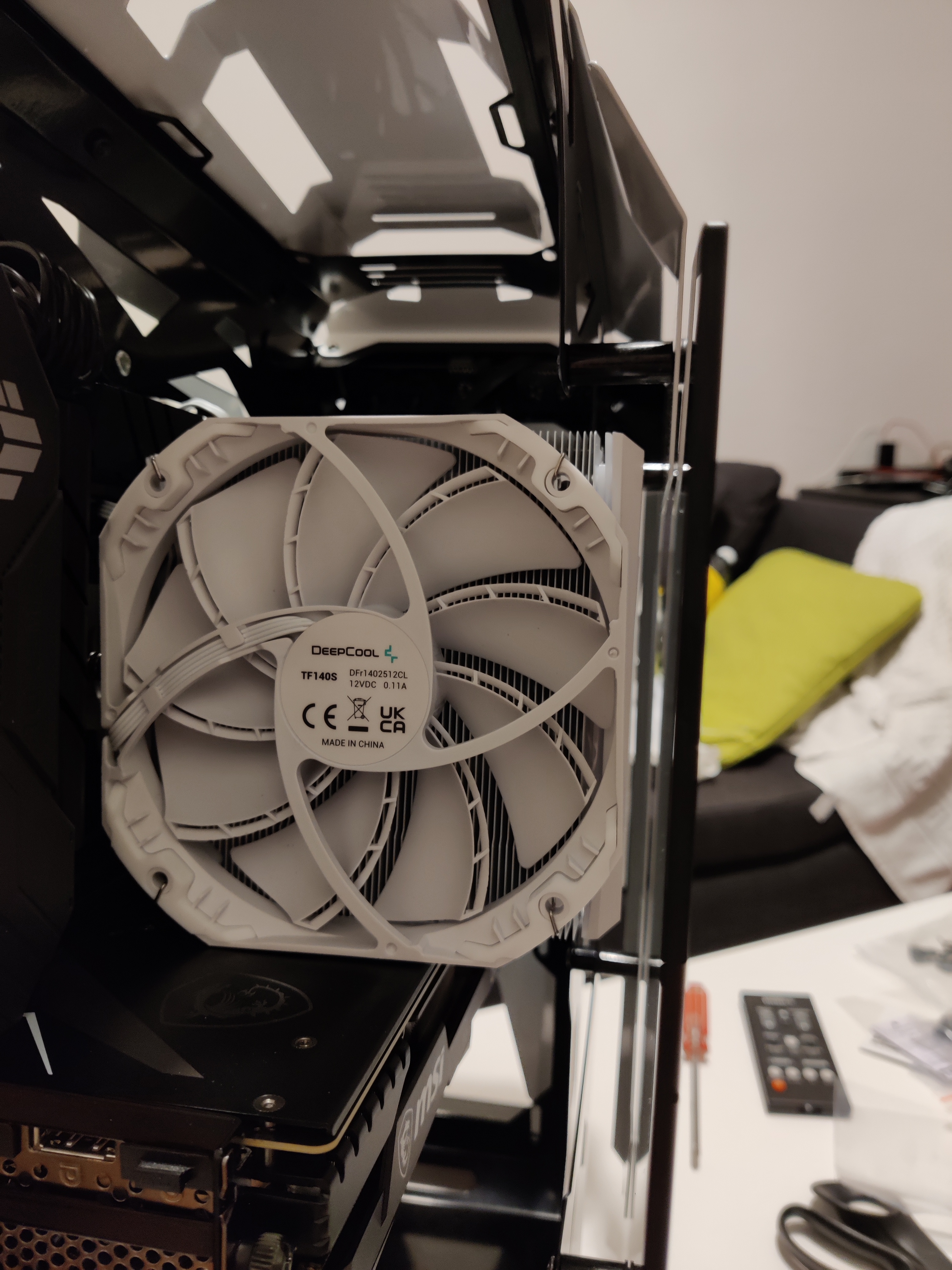

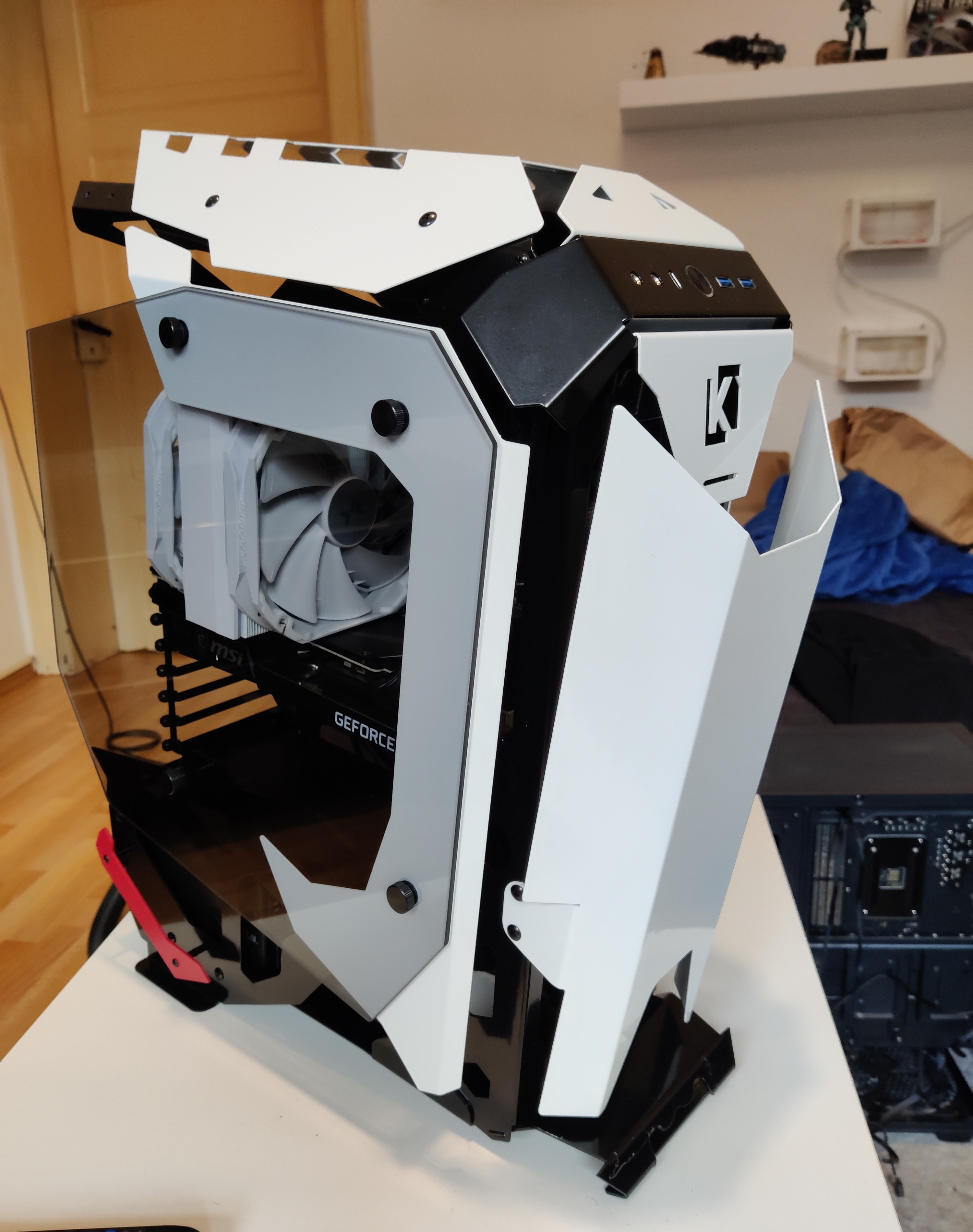

Ich wusste einfach das die günstigen Gehäuse oft nicht richtig ausgemessen sind. Da sind noch mindestens 4mm übrig. Dafür berührt der Lüfter die Grafikkarten Backplate. 😯
Ah, du hast ein Board, wo der erste PCI Steckplatz die Grafikkarte ist?

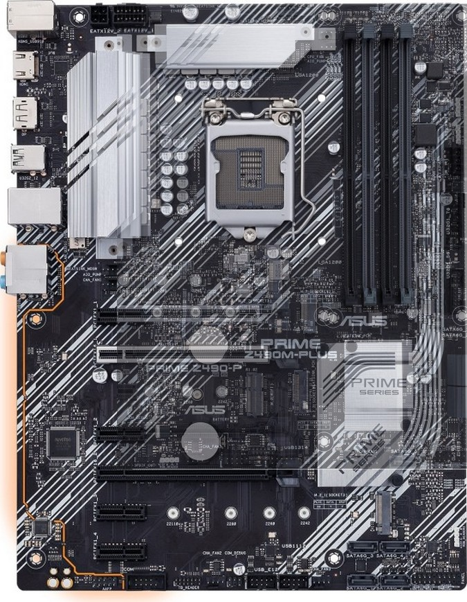

Hier mal was ich meine
Auf manchen Boards ist die Grafikkarte erst im 2ten Slot verbaut von der CPU aus gesehen. Den Fehler mache ich hoffentlich nie wieder, ein Board zu kaufen, wo die GPU im ersten Slot steckt.
edit:
Man sollte also darauf achten, dass die Schrauben nicht auf der Höhe des PCIe Slots sind! Dort ist der erste Slot! Besser ist es, wenn die Grafikkarte 1 Slot tiefer im Slot 2 steckt!

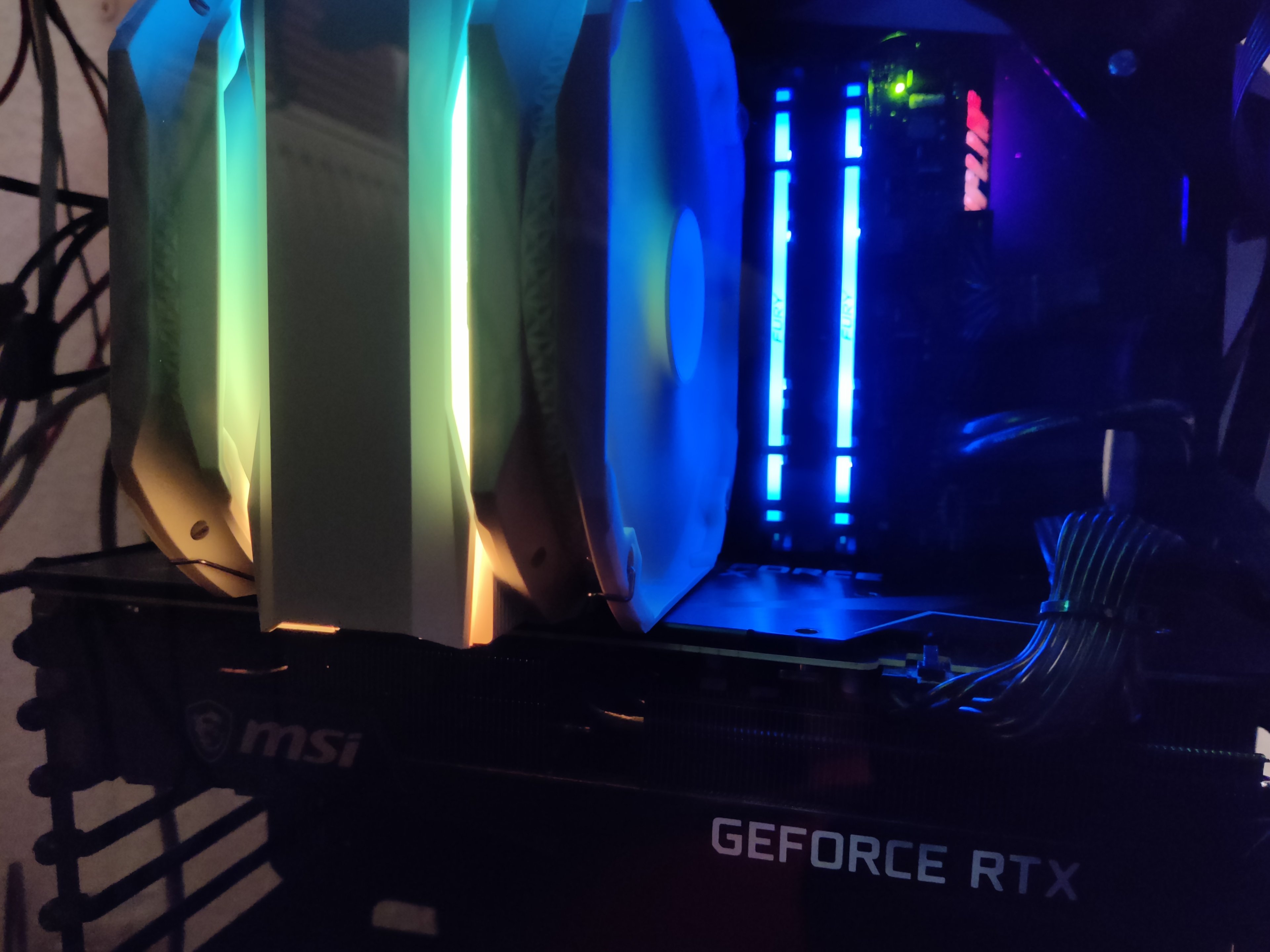

Einmal nicht aufgepasst und schon passiert Sowas. Ja ich habe das Asus B660M-Plus D4. Aber es funktioniert Millimeter genau mit leichter Berührung. Und der Kühler ist in dem System sehr passend wie ich finde. Außer man hasst RBG aber dann macht man es einfach aus und hat eine schöne weiße Abdeckung. Vielleicht mache ich es auch aus, weil der Ram schon leuchtet. Mal sehen...

Die Grafikkarte gehört immer in des ersten PCIe von der CPU aus sonst wird aus x16 mal schnell eine x8-Anbindung.
Eigentlich gibt es eine Keep-out-area sowohl für Kühler als auch Grafikkarte aber wenn beide da ein wenig drüber sind wirds schon mal sehr eng.

Siehe mein Bild oben. Man sollte ein Mainboard kaufen, zumindest mache ich das nur noch, welches im ersten Slot nicht den PCIe Stecker hat. Meistens ist da nun ein SSD M2 Steckplatz.

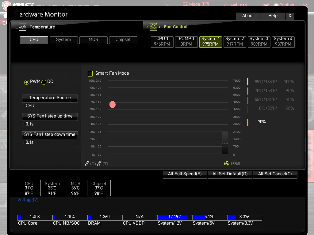

Bei meinem "tollen" Asus Mainboard kann ich weder die zwei CPU Lüfter auf 0% Geschwindigkeit stellen, noch kann ich den PWM Modus auf DC wechseln. Es ist einfach nur ausgegraut aber bei den Gehäuselüftern wäre es möglich. Jetzt schon wieder alles umverkabeln auf die Gehäuselüfteranschlüße??? Nicht so wirklich Bock. 😩
Ich könnte höchstens noch versuchen eine Software zu finden mit der ich es einstellen kann aber ich bezweifle dass der CPU Lüfteranschluß was Anderes zulässt als PWM. Werde vermutlich nicht drum rum kommen neu zu verkabeln. 😱
