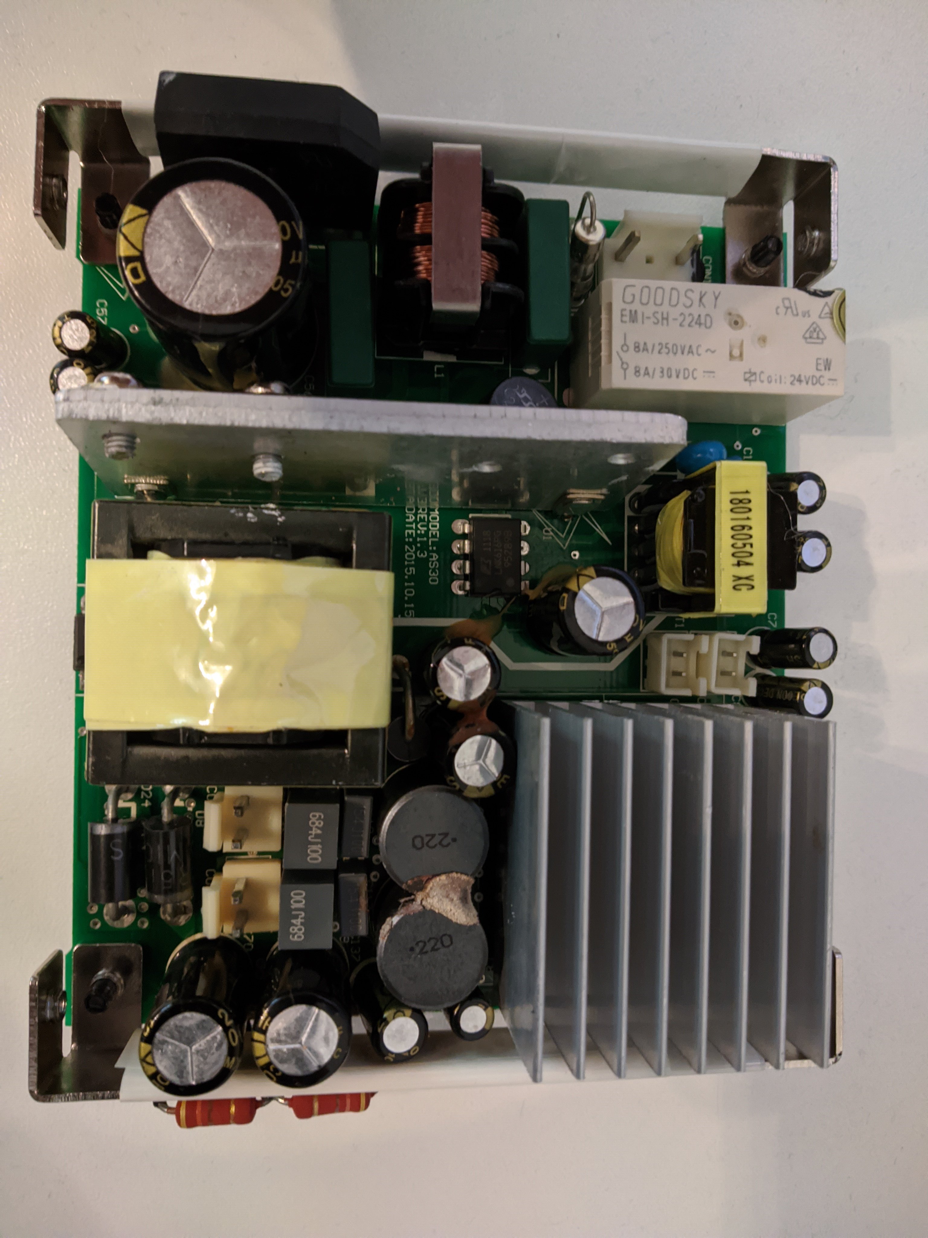

So habe das Ding in der Mittagspause mal kurz aufgeschraubt und paar Bilder von der Platine gemacht.

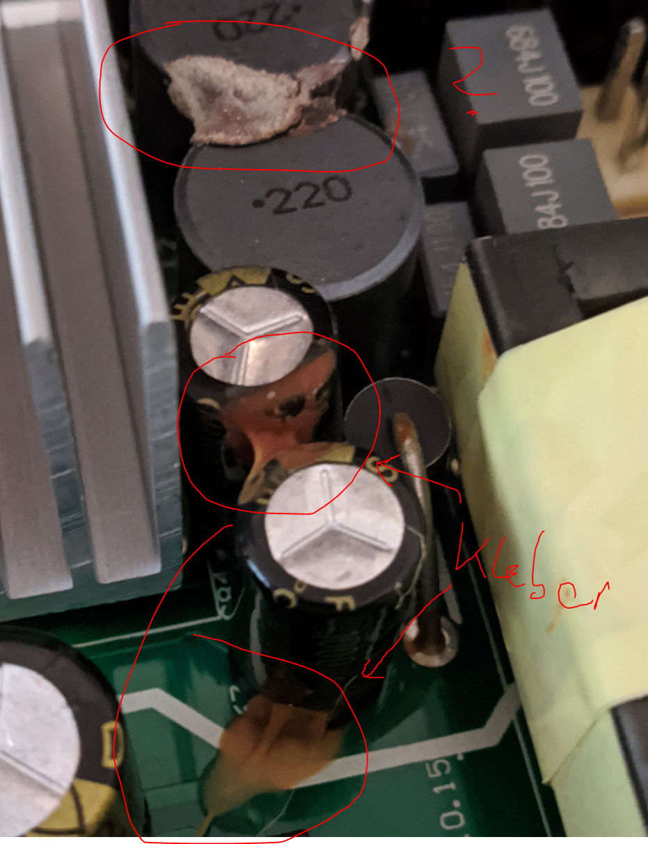

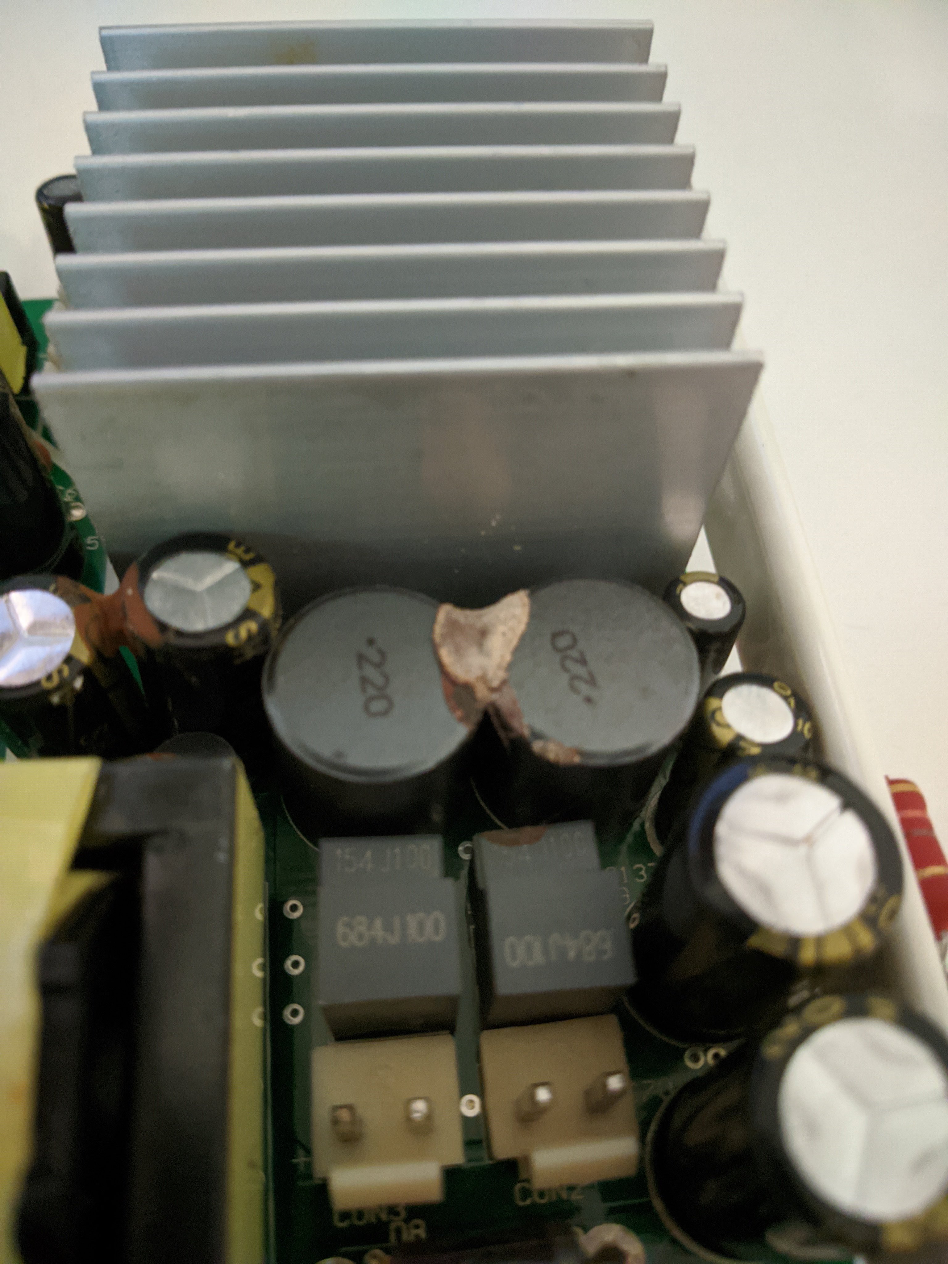

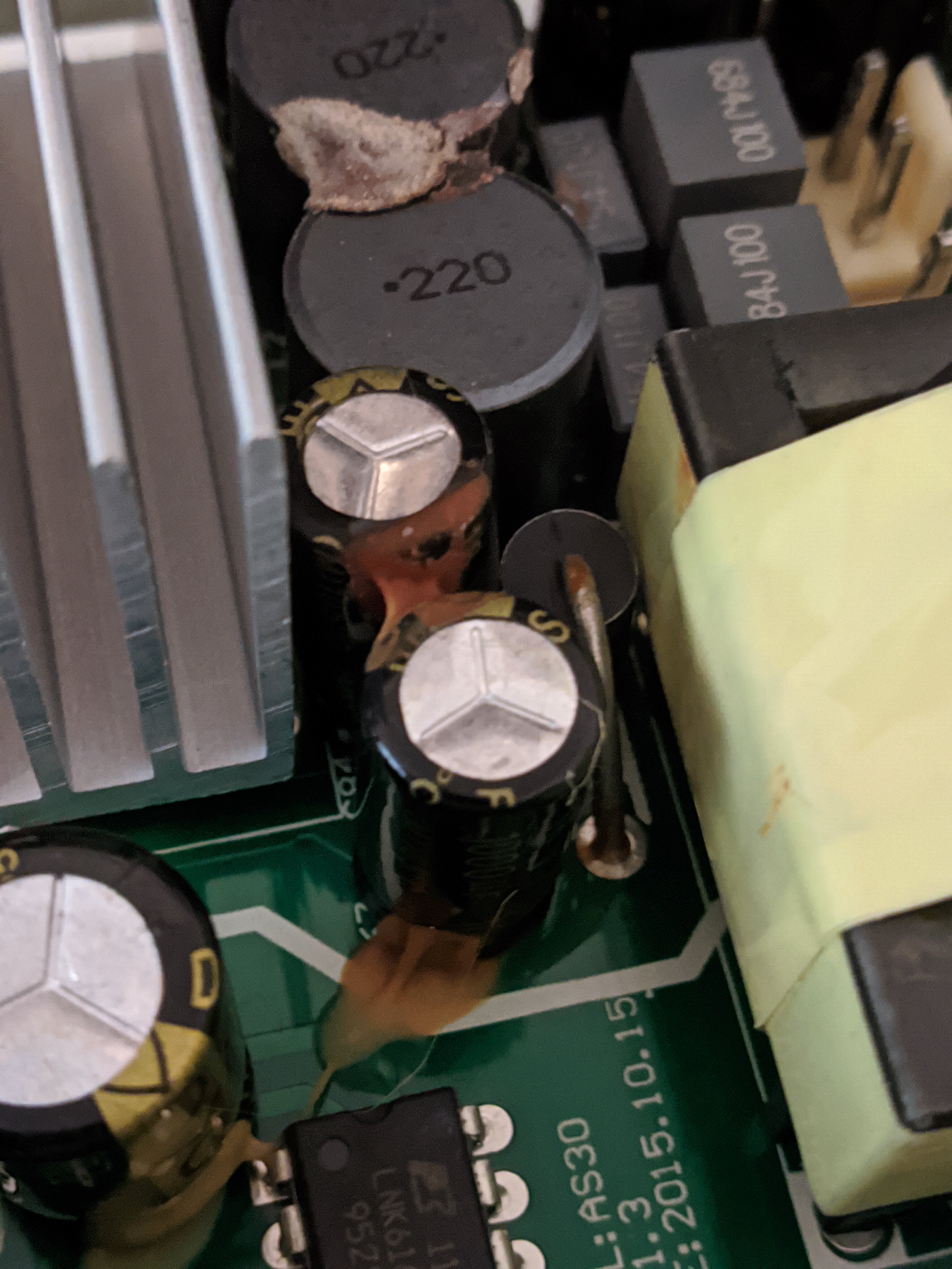

Die beide, die Bauteile mit .220 beschriftet sind sehen komisch aus. Als wenn etwas ausgelaufen ist.
Was meint ihr?

hmm
Das unten sieht nach Klebstoff aus. Oben das sieht komisch aus. Ich bin leider kein Elektroniker und kann daher nicht sagen was das ist. Vielleicht meldet sich hier noch jemand oder du kennst ne kleine Reparaturwerkstätte oder jemanden der das Hobbymäßig macht.
Das habe ich mir gedacht, sieht für mich nach geplatztem Elko aus. Ich weiß nur nicht was das für ein Teil ist, den da steht außer 220 nix drauf
hmm, vielleicht kann dir da @FormatC helfen.
Der wäre ja vom Fach. Oder schau mal bei Igors Lab im Forum vorbei. Vielleicht kann dir da einer Helfen.
oder eben in einem spezielleren audio-(bastel)forum.. immerhin ist´s ein Lautsprecher-Verstärker :) bin mir bezüglich des bauteils auch nicht sicher, und sage daher nix :D
Reaktionen: LukS

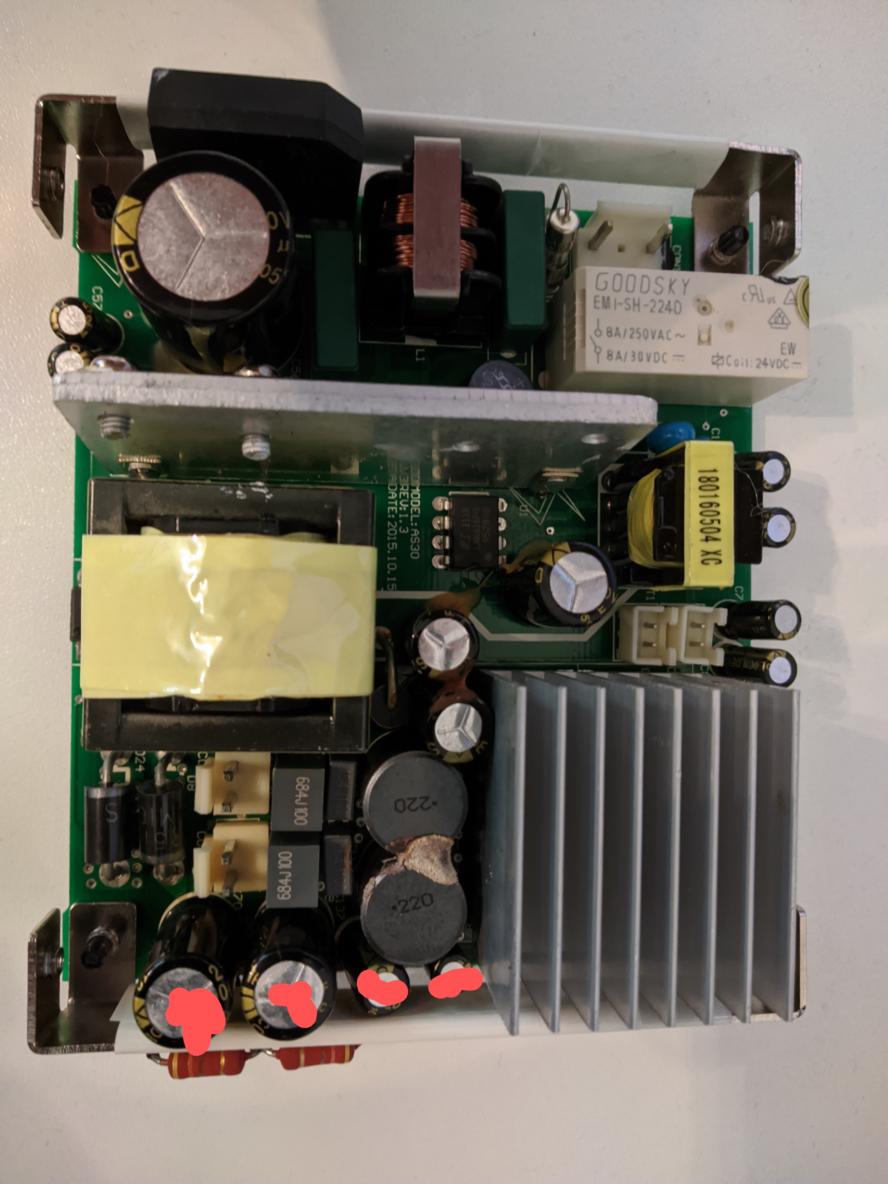

Kurze Rückmeldung: Hab die ausgelaufenen Elkos ausgelöst, mir bei Conrad neue geholt und gerade wieder eingelötet.
Es läuft wieder alles ohne Probleme, großes Dankeschön an euch. 😁

Waren es diese beiden ".220"?

Nein, da war es nur drüber gelaufen, habe die 4 rot markierten am Rand getauscht ( war nicht genau zu sehen welcher ausgelaufen war )

Ja, bei den vier Elkos sieht man auf dem Foto leider nicht das sie ausgelaufen sind. Normalerweise sollten die ja auch oben am Kreuz, der Sollbruchstelle, auslaufen...
Ich vermute mittlerweile, dass das ".220 Teil" eher eine eingegossene Spule ist.
