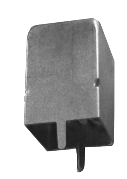

Abschirmbecher
Wenn es keine vorgebohrten Löcher gibt auf der Platine, dann knipst man die Füße weg oder biegt sie zur Seite.
Man kann den Becher mit Epoxidharz vollgießen, dann pfeift nichts mehr.
Dazu muß man aber erst den Krachmacher finden mit der Papprollenmethode.

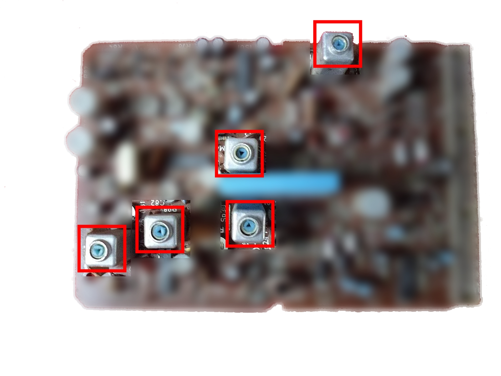

Früher waren fast alle Spulen damit abgeschirmt, vor allem im TV-Bereich, schon wegen der Fremdeinstreuung:
aber heutzutage glauben die Hersteller, das nicht mehr nötig zu haben trotz oft höherer Belastung und Frequenz der Bauteile.
