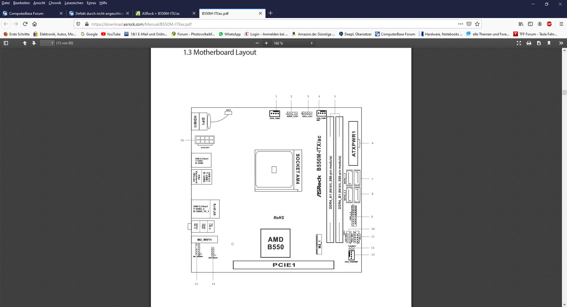

siehst du die beiden Pins , wo du nen cmos-clear machen kannst,
das ist die Nummer 12 ,
falls da ein stecker auf einem der pins steckt, hast du nen Jumper, falls nicht kannst du einen schraubendreher, oder ähnliches benutzen,
stromlos machen , ( netzstecker raus ) und diese 2 Pins paar Sekunden brücken, mach erst mal nur den stromstecker für die CPU, die Graka, und den 24 Pin Stecker dran, ebenso den Lüfter auf CPUVent , 1 Ram , in den ersten Slot, dann probierst noch mal,

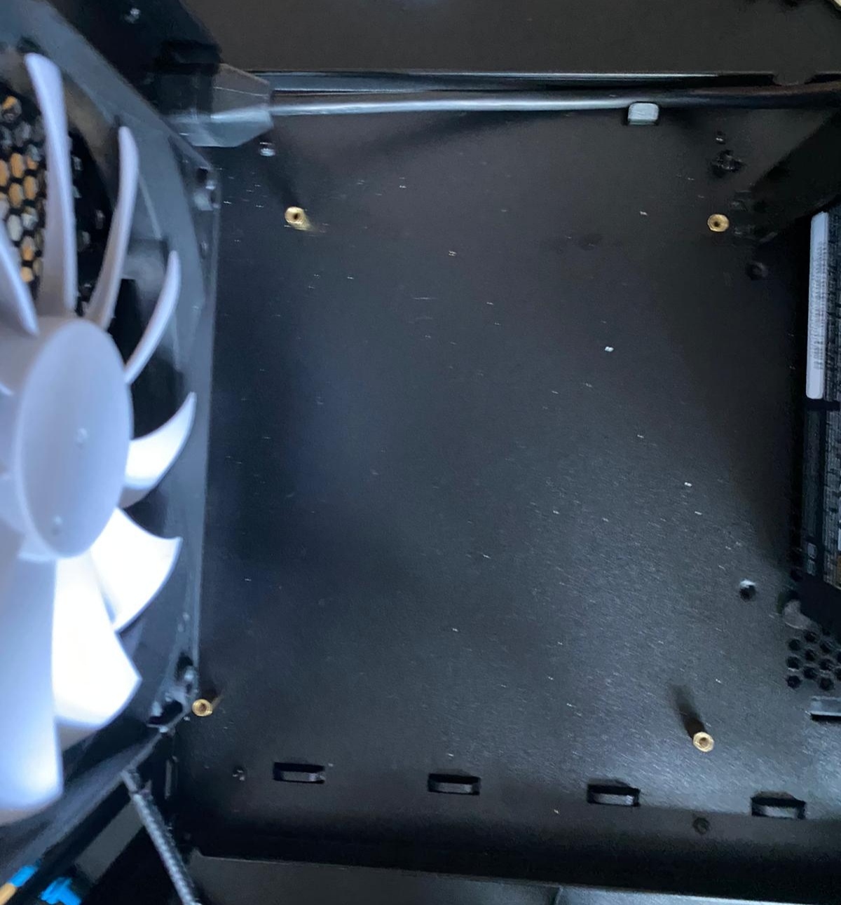

So sieht der Boden des Gehäuses aus.
4 Abstandhalter für die 4 Löcher im MB.

Das sieht soweit ganz gut aus.
Wie ich schon sagte, bitte überprüfe ob der Arbeitsspeicher korrekt und richtig herum eingesteckt ist.
Wenn nicht, kann das auch eine Ursache für einen kapitalen Kurzschluss sein. Dann ist mindestens der Arbeitsspeicher hin, oft auch das Mainboard.

was ist das für ein Gehäuse ?
mir fehlen da irgendwie die Bohrungen in der Mitte, ( für ATX, oder Micro-atx )
