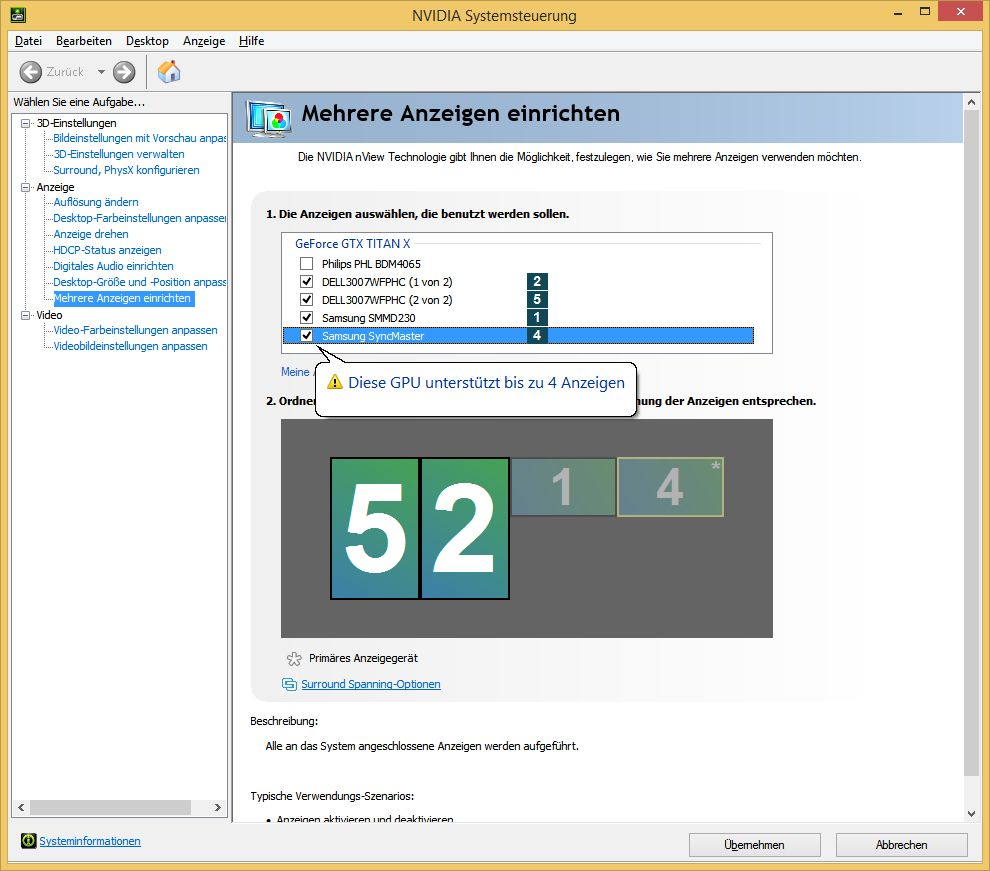

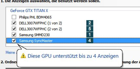

trebor87 schrieb:
Ich habe hier 6 Monitore, was mich dazu brachte im September eine Grafikkarte mit 6 Anschlussmöglichkeiten zu kaufen.
Vorher informieren?
Die Meldung im Treiber sollte immer noch eindeutig sein.
Aber gestört hat das eigentlich nie.
Was gerne mal Problemchen bereitet sind unterschiedliche Refreshraten.
Ich hab das mit dem Simrig und dem Desktop auch ne Zeit lang gemacht, aber das hin und her schalten war mir dann auf Dauer doch zu anstrengend.
