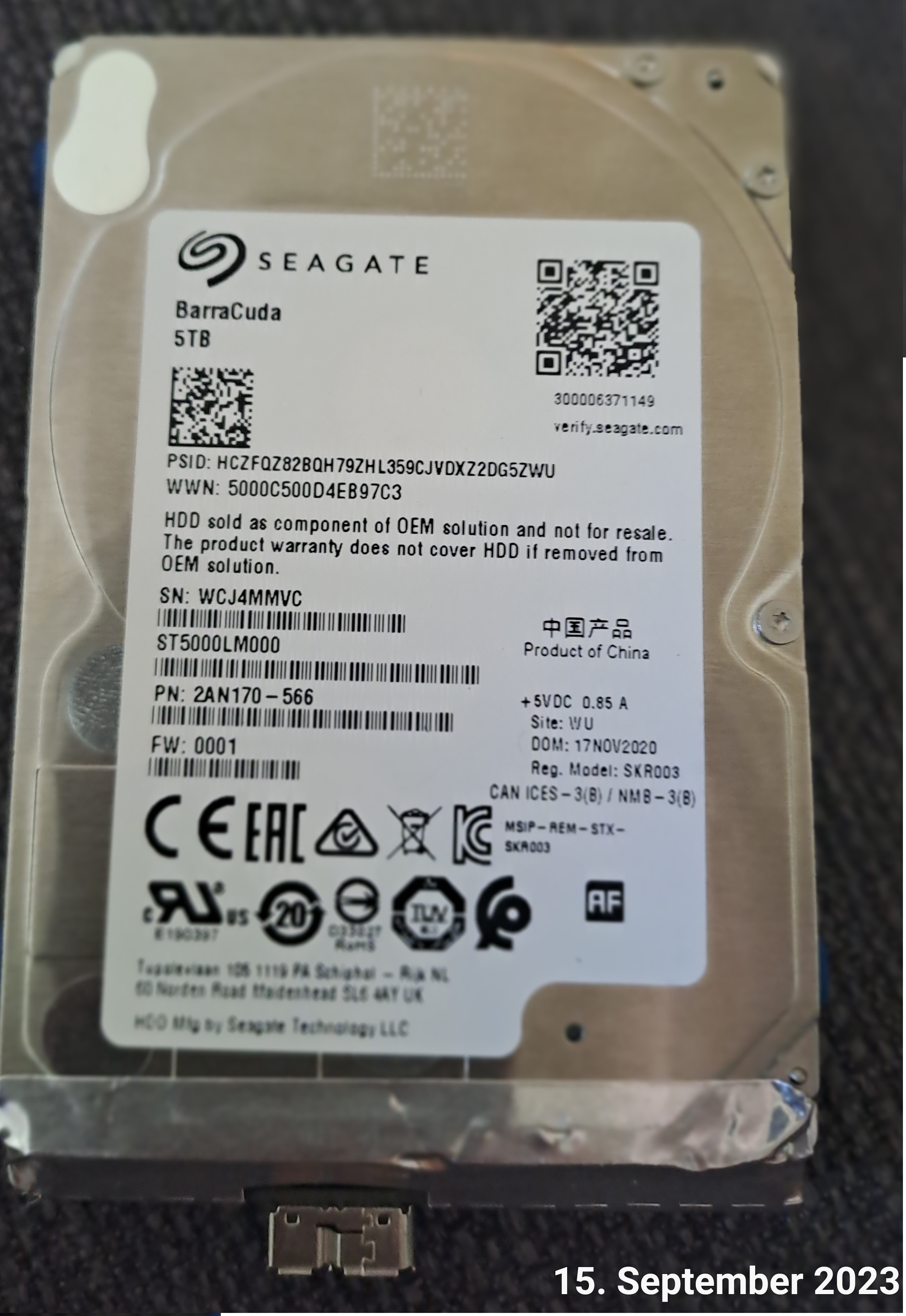

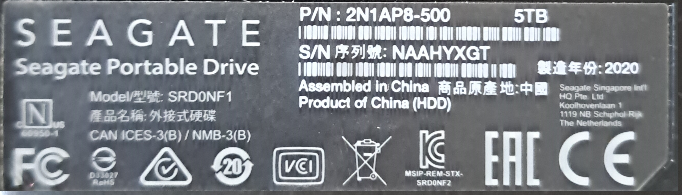

Seagate Portable Drive, srd0nf1:
Foto vom Innenleben:

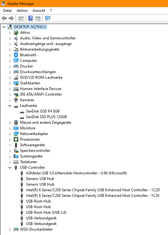

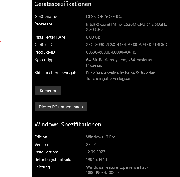

Hier sind die Daten meines Notebooks, Samsung np700z5ah:

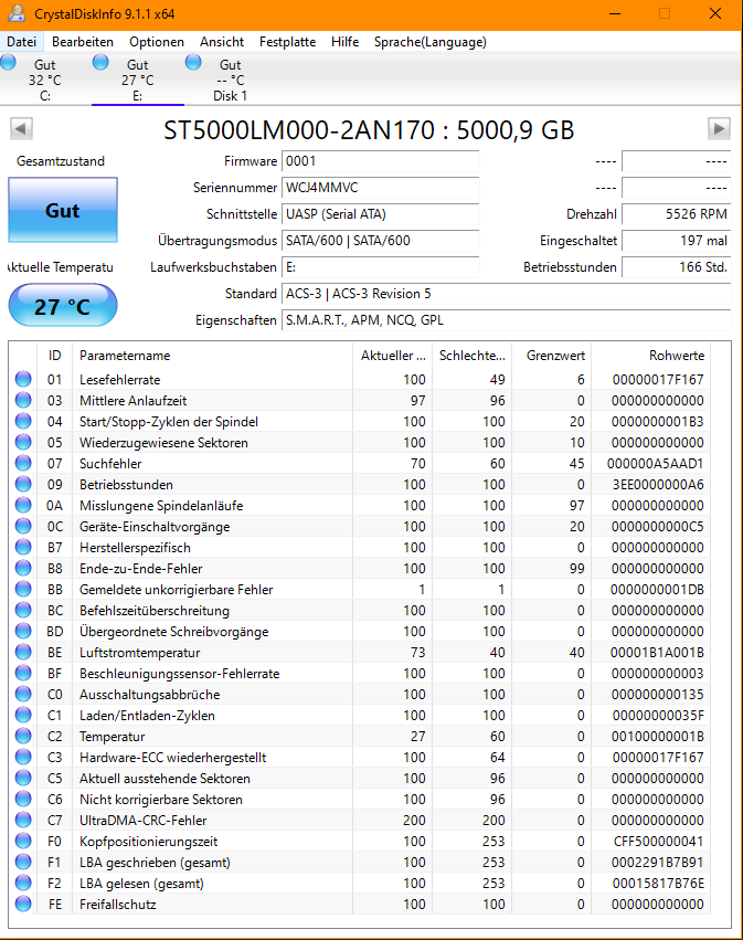

Lies mal die SMART-Daten (z.B. mit CrystalDiskInfo) aus, sofern noch möglich.
Beim geradebigen Anschluss für die SMART-Daten hat die Platte plötzlich wieder ein Lebenszeichen gezeigt:
Hier die SMART-Daten:

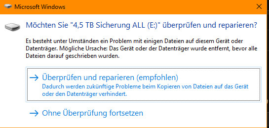

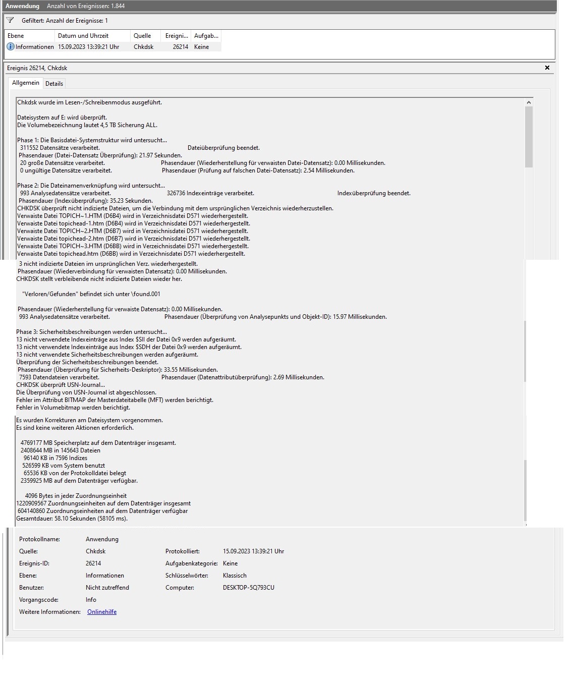

Das hat mir Windows gerade nach der Datenträgerüberprüfung ausgegeben. Ich hab das alles mal in ein Foto der Übersicht halber zusammengeschnitten:

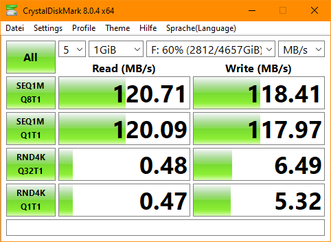

Ich hab jetzt auch mal mit CrystalDiskMark die Geschwindigkeit meiner HDD getestet:
Jetzt würde ich gern noch den Weg der Daten aus meiner Festplatte auf meinen Rechner verstehen, um dadurch die maximal mögliche Geschwindigkeit mit dieser HDD zu erfahren. Vielleicht kann ich bei dem System noch etwas upgraden um über 120 MB/s zu kommen.... Meine Recherch dazu hat ergeben:
Die HDD hat eine SATA 6G Schnittstelle mit einer maximalen Datenübertragung von 600 MB/s. Im externen Gehäuse wird dieses Signal dann auf USB 3.0 gewandelt, dass eine Geschwindigkeit von max 5 Gb/s übertragen kann.

Verbaut ist im Notebook eine SanDisk SSD PLUS 120 GB und eine SanDisk iSSD P4 8GB. Die 120er hat ein maxium interface speed von 600 MB/s. Hier die beiden Datenblätter:
SanDisk-SSD-PLUS-120-GB Spezifikationen
SanDisk-iSSD-P4-8GB Spezifikationen

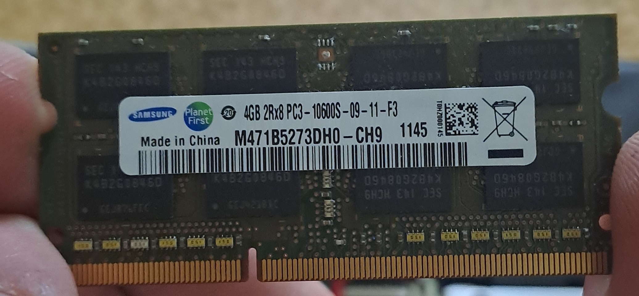

Ist die im Gerätemanager angezeigt 8GB Platte mein Arbeitsspeicher aufsummiert? Im unteren Foto ist ein eine 4GB Karte zu sehen. Ich nehme an im Rechner selbst ist ein 4GB Arbeitsspeicher und die zu sehende Karte ist nur als Upgrade gedacht:
Mich würde jetzt interessieren wo der Engpass der Datenübertragung entsteht, bzw ob es überhaupt möglich wäre die Übertragung zu beschleunigen.
