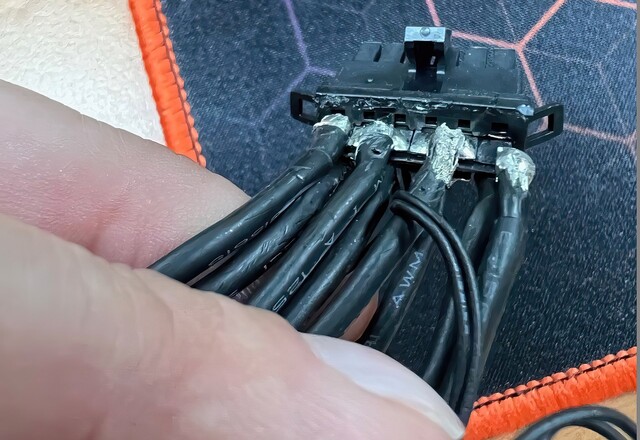

Zum eigentlichen Thema: Was Igor da zusammen mit dem Mitarbeiter des Netzteilherstellers ans Tageslicht befördert hat, bereitet mir physische Schmerzen, weil ich mir so schnell mit der flachen Hand an die Stirn geschlagen habe...
Das grenzt schon an Pfusch.

Wobei das ganze hart in Richtung Konstruktionsfehler geht. Wenn der Biegeradius so verdammt wichtig ist, dann gehoert ein starrer Knickschutz an den Stecker. Den gibts aber nicht, weil dann offensichtlich wird, das die so schon riesige Karte in kaum noch ein Gehaeuse passen wuerde :p

Gilt die Einschraenkung beim Biegeradius nicht auch beim direkten Stecker? Das ging doch vor ein paar Wochen schon rum. So wuerde ich also auch ein nicht adaptiertes Kabel nicht verlegen.
Da gehoert ein 90 Grad Verbinder dran, weiss der Geier warum der nicht serienmaessig beiliegt.

Wenn ich das Datenblatt richtig verstanden habe, kannst du gerade mal so 600 W über sechs einzelne 2-Pin-Micro-Fit-Verbinder jagen, aber nicht über 1x 12-Pin-Micro-Fit.
Ich gebe die Schuld der Tatsache das alle Stecker in PCs heutzutage Molex genannt werden. In die Falle bin ich selber schon getappt.
Der Stecker ist nicht von Molex, sondern von Amphenol. Der klassische alte Laufwerksstecker der auch immer Molex genannt wird ist uebrigends auch von Amphenol :D
Dessen Rating ist laut Datenblatt in Ordnung, auch wenns ziemlich auf Kante genaeht wirkt:

Bei derlei Spannungen und Stromstärken ist die Peripherie so zu konzipieren und konstruieren, dass da gar nichts wegschmilzt. Man kann so einen Fail gar nicht stark genug dramatisieren, allein deshalb schon nicht, um ähnliche ingenieursseitigen Minderleistungen für die Zukunft von vornherein auszuschließen. Also mich wundern solche Einstellungen im ehemaligen Land der Dichter, Denker und Ingenieure inzwischen auch nicht mehr. Dann machen wir ab sofort alles nur noch Pi mal Daumen und auch nur, wenn uns der Sinn danach steht. Brücken, Straßen, Elektroinstallationen, Statik, Städtebau, Hausbau, Fahrstühle, MRT, Medizintechnik, Medikamentierungen von Patienten, Dosierungen bei OPs und wischen in Operationenssälen nur noch kurz in Straßenschuhen mit einem WC Feudel nass durch. Ist alles halb so wild, wird schon gutgehen. Kann man sich wirklich nicht ausdenken so eine Einstellung.

Und es überdramatisiert hier auch niemand. Durch diese überragend miese und Nvidia vorzuwerfende Konstruktionsleistung, ist hier ohne Not eine Gefahrenherd- sogar in recht konkreter Ausprägung- in jeder Wohnung entstanden, in der so eine Gerätschaft betrieben wird. Ich kann gar nicht genug betonen, wie weit weg Deine überaus groteske Sichtweise von einer sicheren Inbetriebnahme eines elektrischen Gerätes entfernt ist.

Über dieses Konstrukt sollen ~37A und bis zu 50A fließen!?
Kein Wunder, dass das Ding quasi in Flammen aufgeht. Fail, nVidia. Einfach nur Fail.

Für mich ist das auch ganz klar billige Konstruktion und nicht unbedingt ein Handlingsfehler des Kunden.
Klar, wenn ich mit dem Auto über den Stecker fahre kann ich nicht mehr erwarten, dass er gefahrlos funktioniert.
Ihn aber einzustecken und mittels Handkraft so stark zu biegen das es zu solchen Schäden kommt darf schon konstruktiv einfach nicht so möglich sein. Die Ware wird ja explizit an Endkunden und nicht an Handwerker und Fachleute verkauft.
Soweit mir bekannt wird auch in keiner beiliegenden Einbauanweisung erwähnt, den Stecker nicht zu belasten oder das Kabel stark zu biegen.

The 12VHPWR connector power pins feature a 2.00mm pitch
Amphenol selbst:
The 12VHPWR connector power pins have a 3.00mm pitch
Die wissen ja nicht mal, welchen Kontaktabstand sie da jetzt wirklich haben. 🤣
Aber immerhin gibt es dort mal ein Datenblatt. Da stellt sich aber trotzdem die Frage, warum sowohl Molex als auch Amphenol für ihre untereinander kompatiblen Stromstecker mit 3 mm Kontaktabstand jeweils 5(,5) A angeben, dann aber das PCIe-Ding plötzlich für 9,5 A geeignet sein soll, es sei denn nVidia hat das zusammen mit der PCI-SIG so festgelegt.
