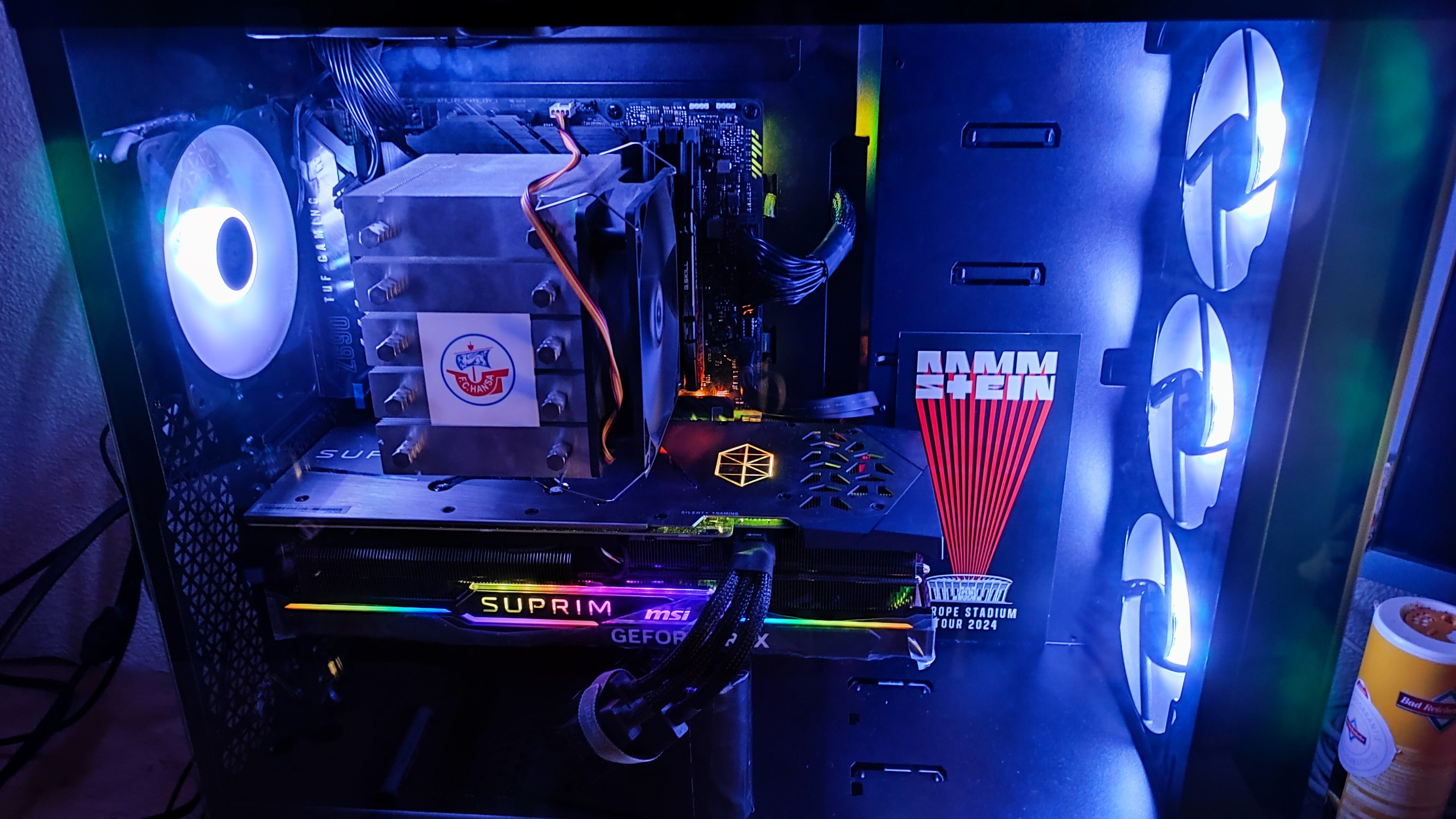

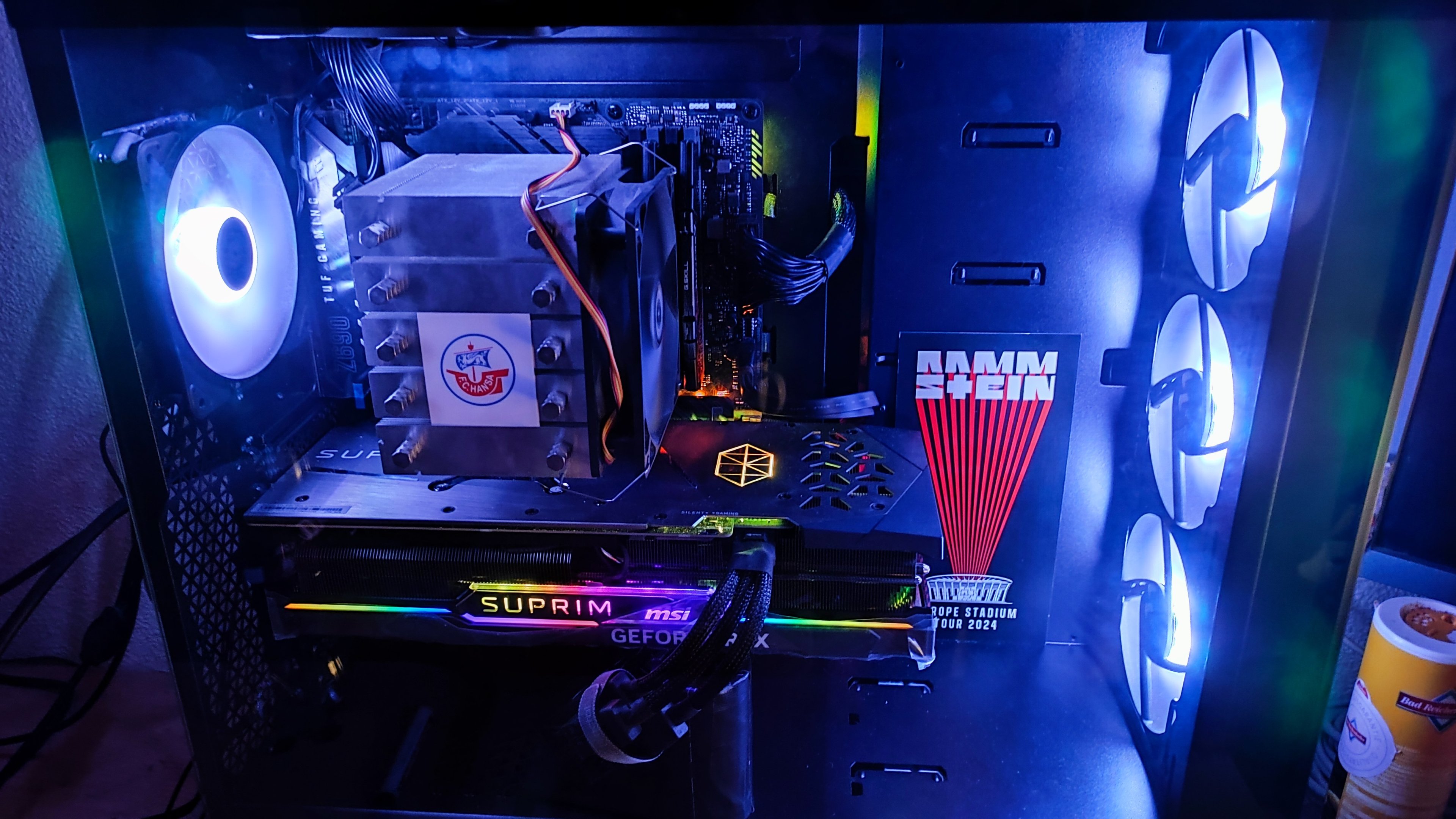

Gimli2k schrieb:
Außerdem müsste ich jetzt wohl meine Grafikkarte verkaufen und eine mit dem Neuen 12vhpwr Anschluss kaufen
Meine Karte habe ich wegen Ratterlüfter tauschen lassen. Die neue ist von August 2023. Die müsste eine neue Revision vom Stecker haben? Der Adapter ging relativ schwer rein und ein Klicken gab es auch nicht so richtig. Naja, im Worst Case kann die Grafikkarte 380W pumpen und mit 0,1V weniger sind es 320W.
Gimli2k schrieb:
Dann die fragwürdige Entscheidung den Anschluss mittig auf der Grafikkarte zu montieren so passen bei meinem Setup z.b keine Winkel Adapter
Liegt doch daran, dass das PCB dort endet. Bei MSI Gaming X/Suprim X ist das PCB noch relativ lang, daher steht weniger Kühler im Verhältnis über.
