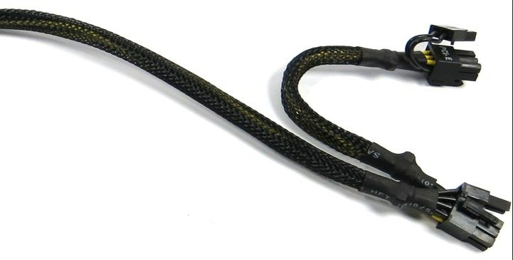

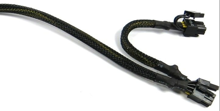

xexex schrieb:
Das ist Quatsch! Das Kabel ist eben kein 2x "EPS", diese Spezifikation hat mit PCIe gar nichts zu tun. Das Kabel ist vom Hersteller und erfüllt jegliche Normen. Der Mini-Fit Stecker ist für sogar höhere Stromstärken zugelassen als Micro-Fit, die genutzten 18AWG Leitungen sind ebenfalls mehr als ausreichend, einzig der veraltete ATX Standard beschränkte bisher die PCIe Stromkabel auf 150W.
Deshalb gibt es ja nun den neuen Standard, weil man es vermeiden wollte nachträglich die vorhandenen Kabel und Stecker auf 300W oder mehr zu spezifizieren und damit ein richtiges Chaos und Gefahren zu verursachen.
Du kennst ja offensichtlich die Spezifikationen von Micro-Fit und Mini-Fit. Deshalb wundert mich deine Kritik an dem 8 Pin auf 2x 8 Pin Kabel. Wenn der Hersteller die Netzteilseite entsprechend ausgelegt hat, hat diese Konstruktion kaum weniger Reserven, als der 12VHPWR-Standard.

xexex schrieb:
Der Mini-Fit Stecker ist für sogar höhere Stromstärken zugelassen als Micro-Fit, die genutzten 18(16?)AWG Leitungen sind ebenfalls mehr als ausreichend, einzig der veraltete ATX Standard beschränkte bisher die PCIe Stromkabel auf 150W.
Nochmal für dich! Der begrenzende Faktor sind weder die im Netzteilinneren verbauten Kabel, noch die Mini-Fit Stecker! Der einzige Grund wieso bisher über solche Kabel nur 150W zugelassen sind, war die 20 Jahre alte ATX Spezifikation.
Micro-Fit
https://www.deutsch.molex.com/molex/products/family/microfit_30?parentKey=power_connectors
Mini-Fit
https://www.deutsch.molex.com/molex...onnector_solutions?parentKey=power_connectors
Wenn der Hersteller eines solchen Netzteils proprietäre Kabel für seine Netzteile herausbringt, weil er weiss was die jeweiligen Bauteile abkönnen, dann geht es völlig in Ordnung. Falsch wären Adapter die aus 2x 8-Pin PCIe ein 12VHPWR Kabel machen würden, weil eben bei weitem nicht alle Netzteile und Kabel für solche Stromstärken ausgelegt sind.
Du kannst nicht eine bestehende Spezifikation plötzlich für viel höhere Stromstärken zulassen, weil damit jegliches Zubehör zu Gefahr würde. Du kannst aber problemlos proprietäre Lösungen, für die einzig der Hersteller die interne "Spezifikation" kennt, nachträglich mit entsprechenden Adaptern ausstatten.
Bei den modularen Netzteilen sind alle Buchsen und Schaltungen netzteilseitig proprietär, sonst dürften die Hersteller gar keine PCIe Strompeitschen mitliefern, sondern müssten immer 1zu1 verschalten. Bei Single-Rail Netzteilen hängen zudem sowieso alle Stecker an einem Rail, daher auch der Name und die Stecker selbst sind wie bereits gesagt definitiv nicht der begrenzende Faktor.

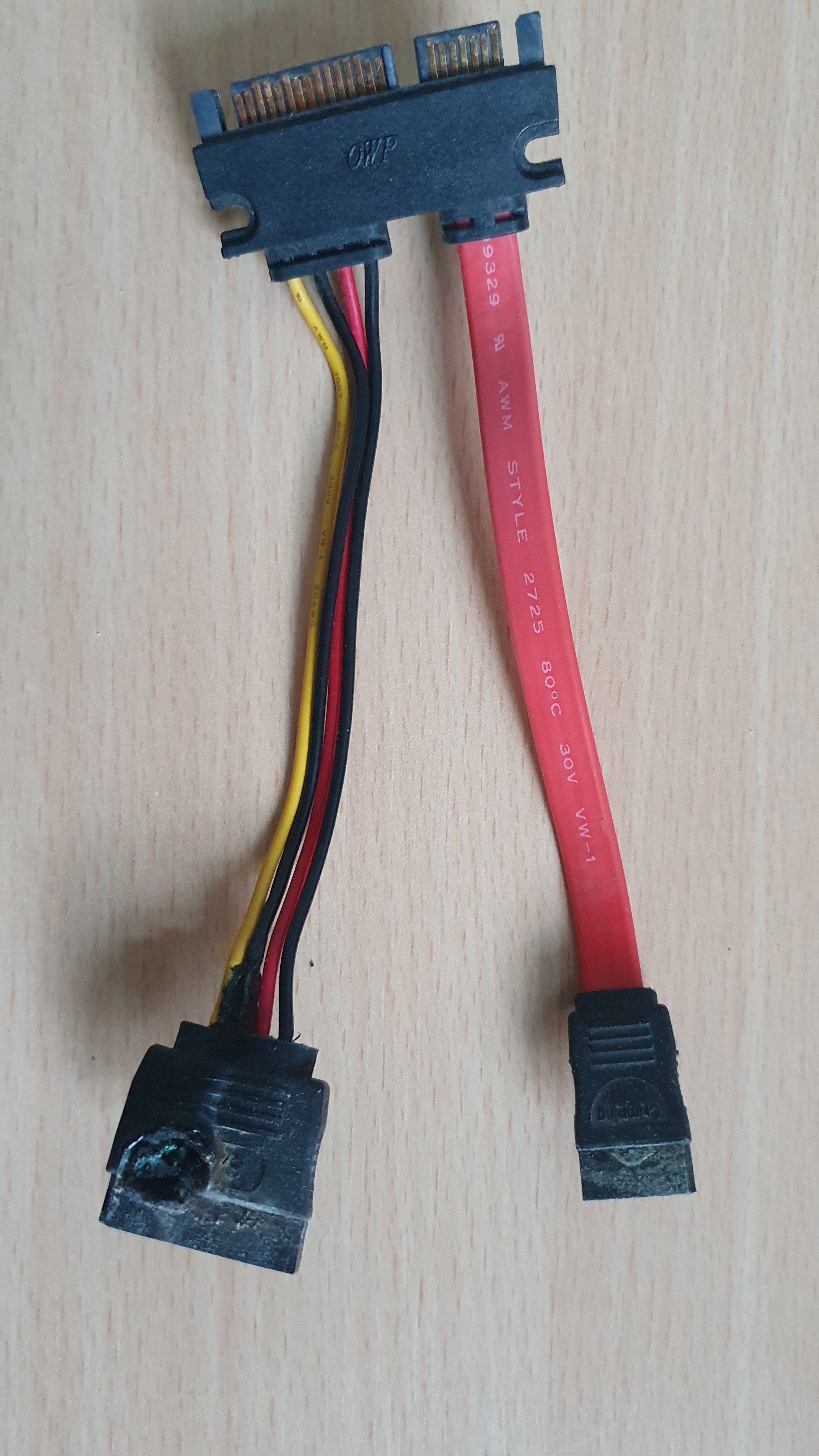

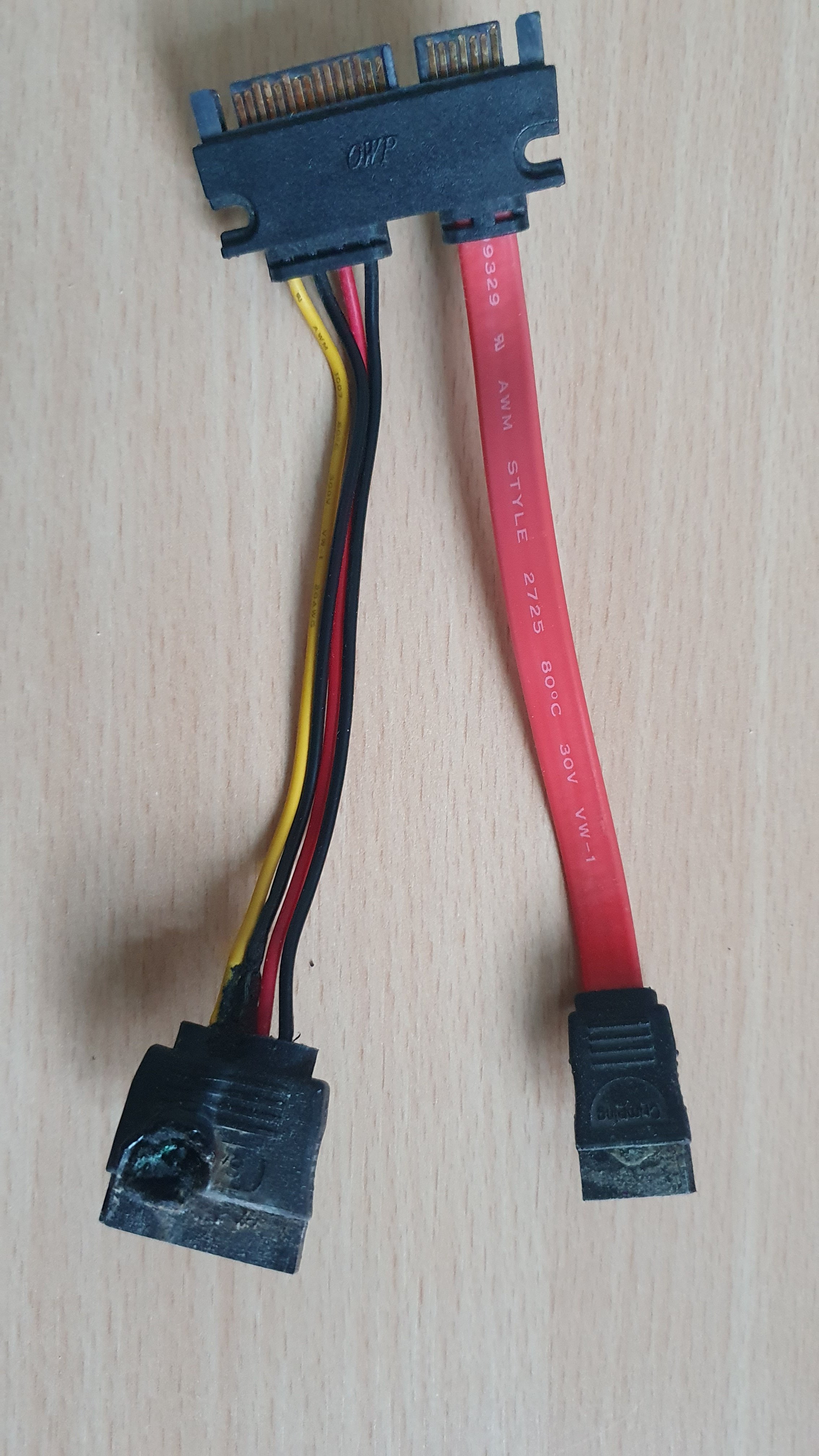

Ranayna schrieb:
"Molex to Sata - lose all your data". Der Spruch ist nicht umsonst so weit verbreitet. Diese verdammten vergossenen SATA Adapter sind eine haeufige Fehlerquelle.
War so eine SATA zu SATA Verlängerung ausm HDD-Dämmgehäuse raus, hat schön über zwei Wochen gebrutzelt... die Platte wurde bzw. wird nur sporadisch genutzt und geht nach 5 min in Sleep. Ich hatte mich gewundert warum die Platte manchmal nicht ansprechbar war. Am Ende war sie dauerhaft weg und ich habe das Gehäuse aufgemacht und den Fehler gesehen. War zwar alles nicht so kritisch, weil das HDD-Case komplett aus Alu ist aber mulmig war mir dann doch.
