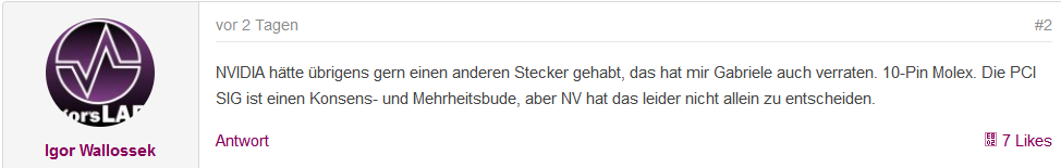

Auch interessant - vielleicht hackt CB @Jan da mal nach...:
Im Comment-Bereich auf Igors Lab zu diesem Stecker-Thema gefunden.
Handelt es sich bei diesem Stecker nicht um die ursprünglich von Nvidia gewollte Lösung?
