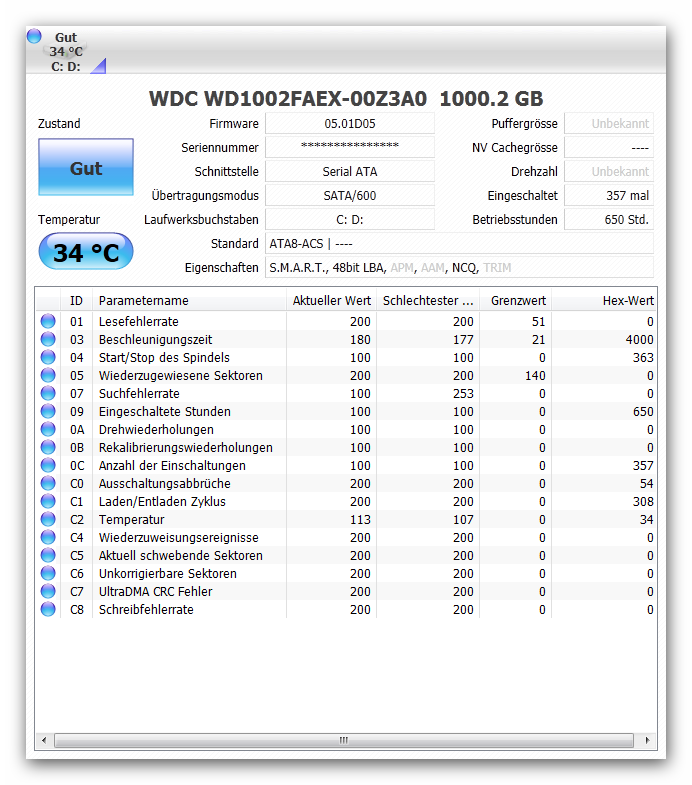

ich habe heute meine gut 3000 Bilder vom iPod touch (4. Generation) mit dem mitgelieferten Original Dock-Connector-auf-USB-Kabel via USB 3.0 Port am PC (mit Windows 7 via Windows Live Photo Gallery Import) auf meine (intern verbaute) Western Digital Caviar Black gezogen. Jedoch sind die Bilder teilweise zu 30 - 80 Prozent einfach nur grau.
Ich habe es schon mit einem anderen iPod von einem Freund (Modelle identisch) versucht, aber es ist das selbe Problem aufgetreten. Komisch ist bloß, dass das Problem nur bei Bildern vom iPod auftritt. Wenn ich Bilder oder Videos von einer externen Festplatte ziehe klappt alles. Auch bei Bildern die ich zB. via E-mail von meinem iPod schicke funktioniert alles.
Aber wieso sind die Daten dann beim kopieren via USB fehlerhaft?
Ich habe schon in Crystal Disk Info geschaut, aber nichts besonderes festgestellt. Auch das Herstellertool von WD zur Überprüfung der Festplatte habe ich schon durchlaufen lassen - Ergebnis: Alles okay.
Aktuell läuft die Erweiterte Überprüfung, aber die scheint auch nichts zu finden :(

Der Erweiterte Test war auch erfolgreich. Festplattenfehler also ausgeschlossen. Damit müsste jetzt eigentlich auch der Thread verschoben werden.
Hier die Crystal Disk Info Werte und ein fehlerhaftes Bild :
