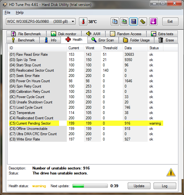

Anbei noch ein Screenshot von der HDD, wobei C5 schon seit ein paar Monaten bei 199 Pending Sectors stand.

916 Schwebende Sektoren, da ist die Platte defekt und stirbt wohl gerade. Das hat mit dem Contoller nichts zu tun.
Die WD Caviar Green sind einfach Schrott, lass die Finger davon.

Poste bitte mal den Screen von CrystalDiskInfo, ziehe aber bitte das Fenster soweit auf, dass alle Attribute und auch die Hex-Werte bzw. Rohwerte vollständig sichtbar sind.
Auf Smart Werte kann man nicht viel geben.
