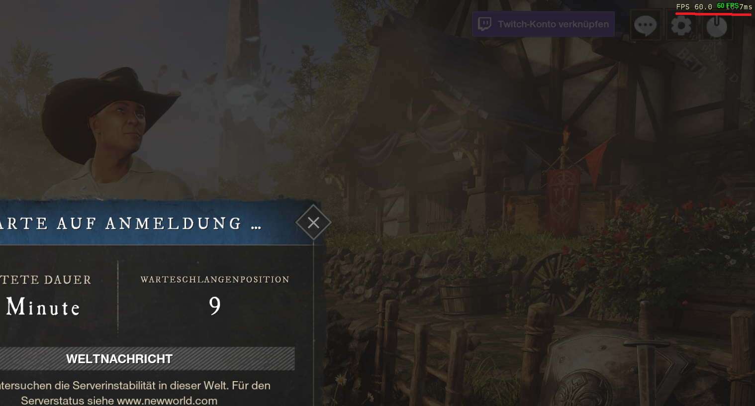

DerKonfigurator schrieb:
Ja Amazon hin oder her das ist doch jetzt nicht das einzige Game mit unlimited FPS im Menü.
Das ist zumindest bei New World defacto nicht richtig:
Das Hauptproblem ist wohl, dass man teils lange in der Warteschlange hing (1h+), und wenn man dann kein Limiter/vSync an hat... selbst schuld.
Simanova schrieb:
Das Problem wurde um 07:00 CEST 2021-07-22 per Update gefixt.
Es wurde nur ein Frame Limiter im Menü aktiv. Dass eine (bzw. manche) Karten durch seltene Lastszenarien kaputt gehen (das Problem) wurde damit nicht behoben.
