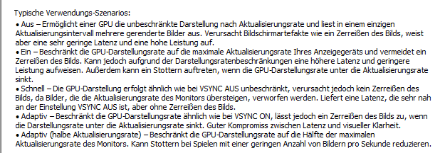

Warum limitiert man nicht seine FPS dementsprechend die des Monitors Herzzahl? Alles darüber macht kein Sinn da der Monitor sagen wir mit 60Hz alles über 60 FPS eh nicht darstellen kann. Zudem, wenn der Monitor nicht mit den FPS synchronisiert wird entsteht Tearing.
Man kann auch einfach VSYNC aktivieren und das Problem ist erledigt.....
Warum "man" es nicht immer macht? Hier geht es um Latenzen! Auch wenn nicht jedes Bild letztlich angezeigt wird, werden die Latenzen durch eine höhere Framerate reduziert. Deshalb gibt es bei Nvidia zum Beispiel auch FastSync als Alternative.
Grundsätzlich könnte man sagen, wieso macht nicht trotzdem jeder irgendwo ein sinnvolles Limit, niemand braucht 600FPS oder mehr. Da kannst du dich bei einigen "Gamern" aber auch mit der Wand unterhalten und viele wissen vermutlich nicht einmal das es einen FPS Limiter gibt oder wo und weshalb man diesen konfigurieren sollte.
Reaktionen: knoxxi
Wohl ist das normale V-Sync auf AN die beste Variante - zumindest in Verbindung mit G-Sync…

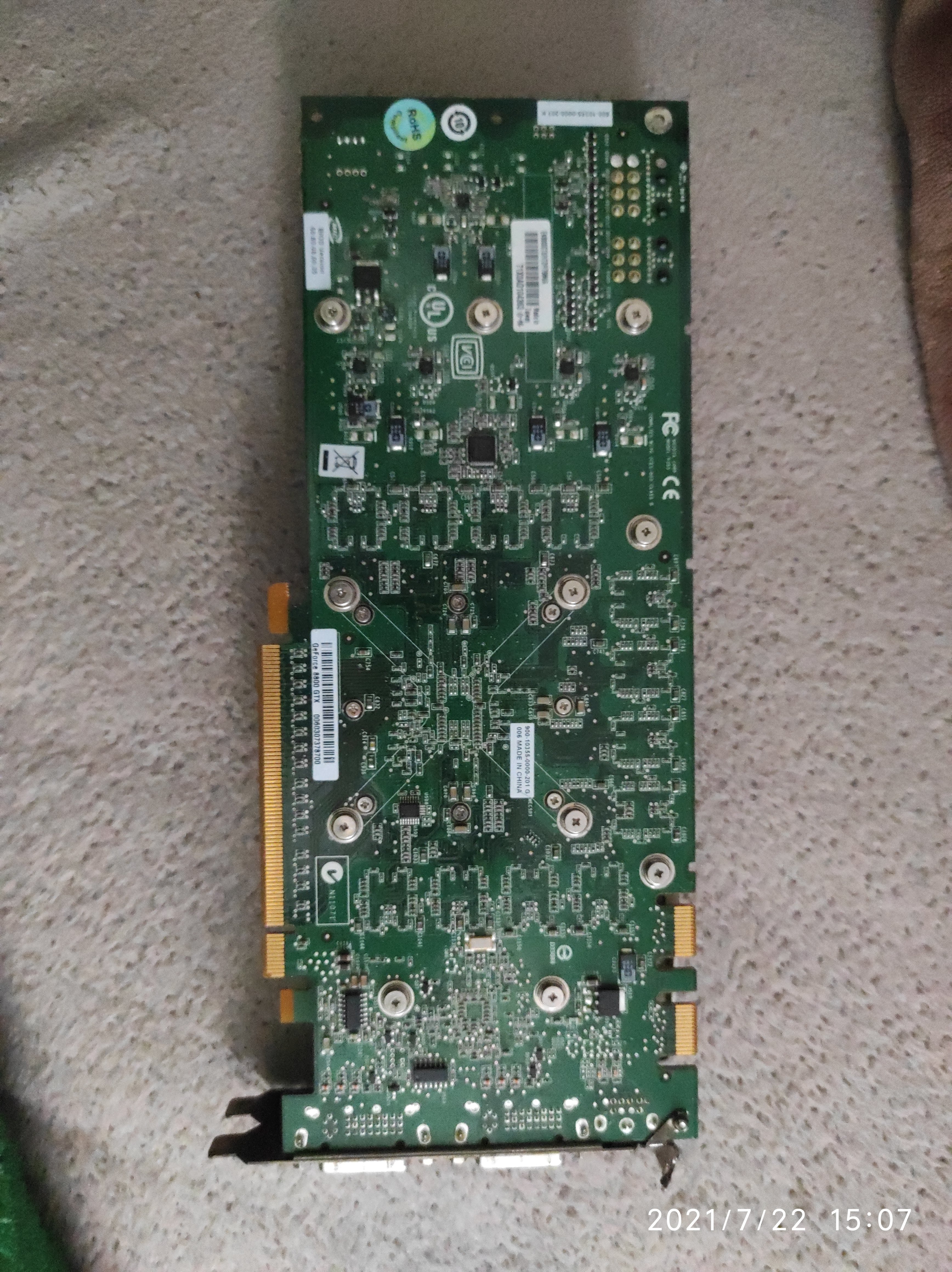

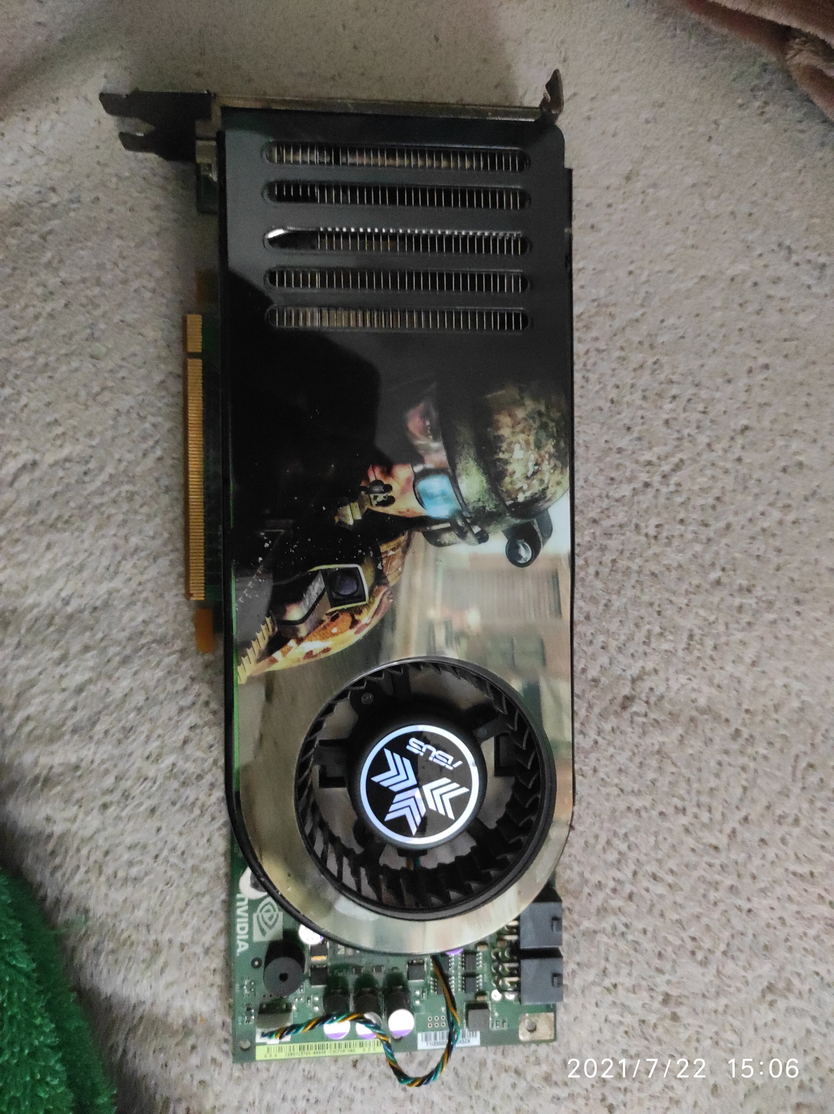

Mir ist auch damals ne 8800GTX mit genau diesen Treiber nach 3 Tagen Hops gegangen , fing erst mit Abstürzen + Rote Artefakte im Firefox an , bis dann auf einmal nen Redscreen kam , und dann war ganz Feierabend. !!!
