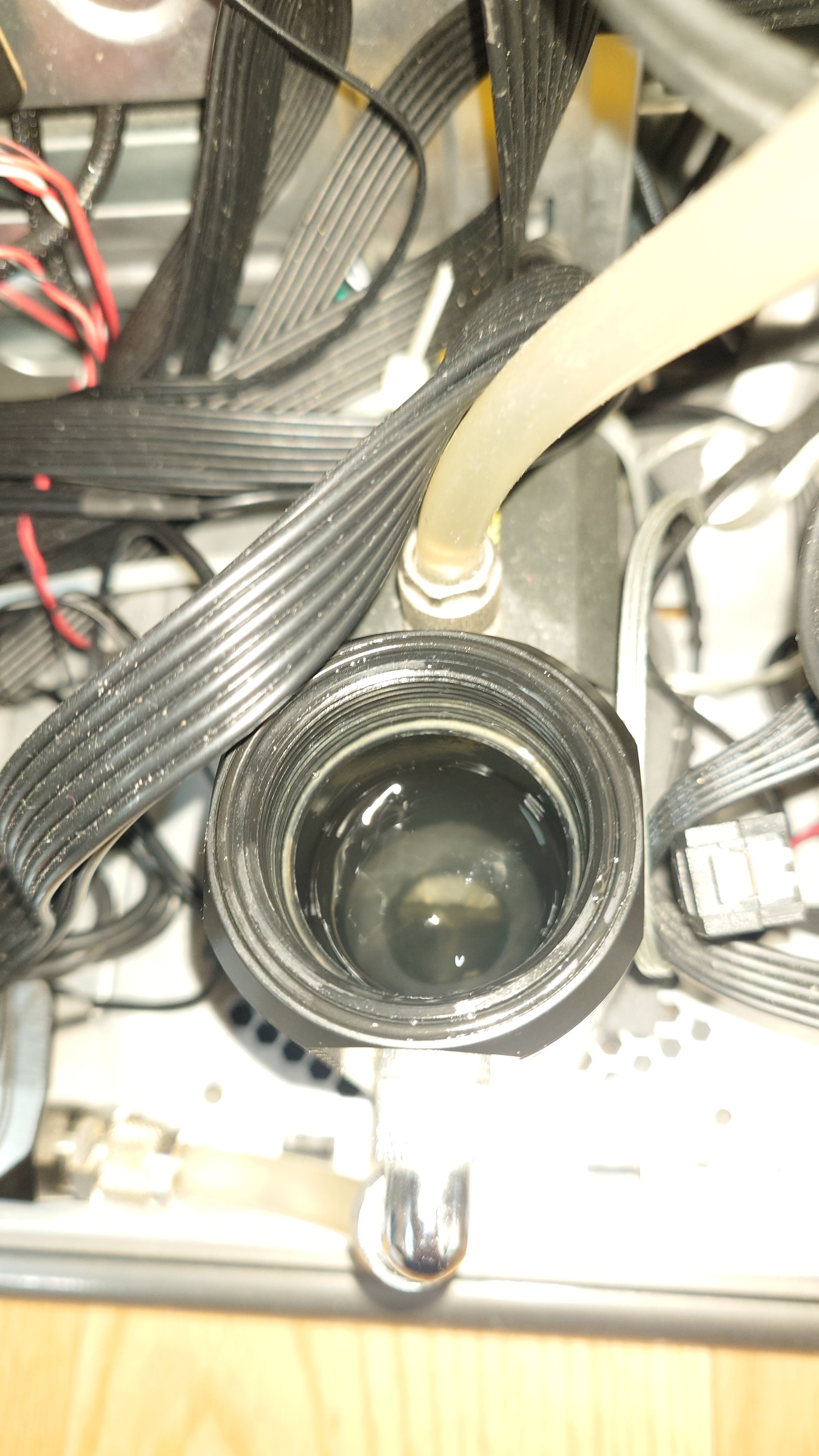

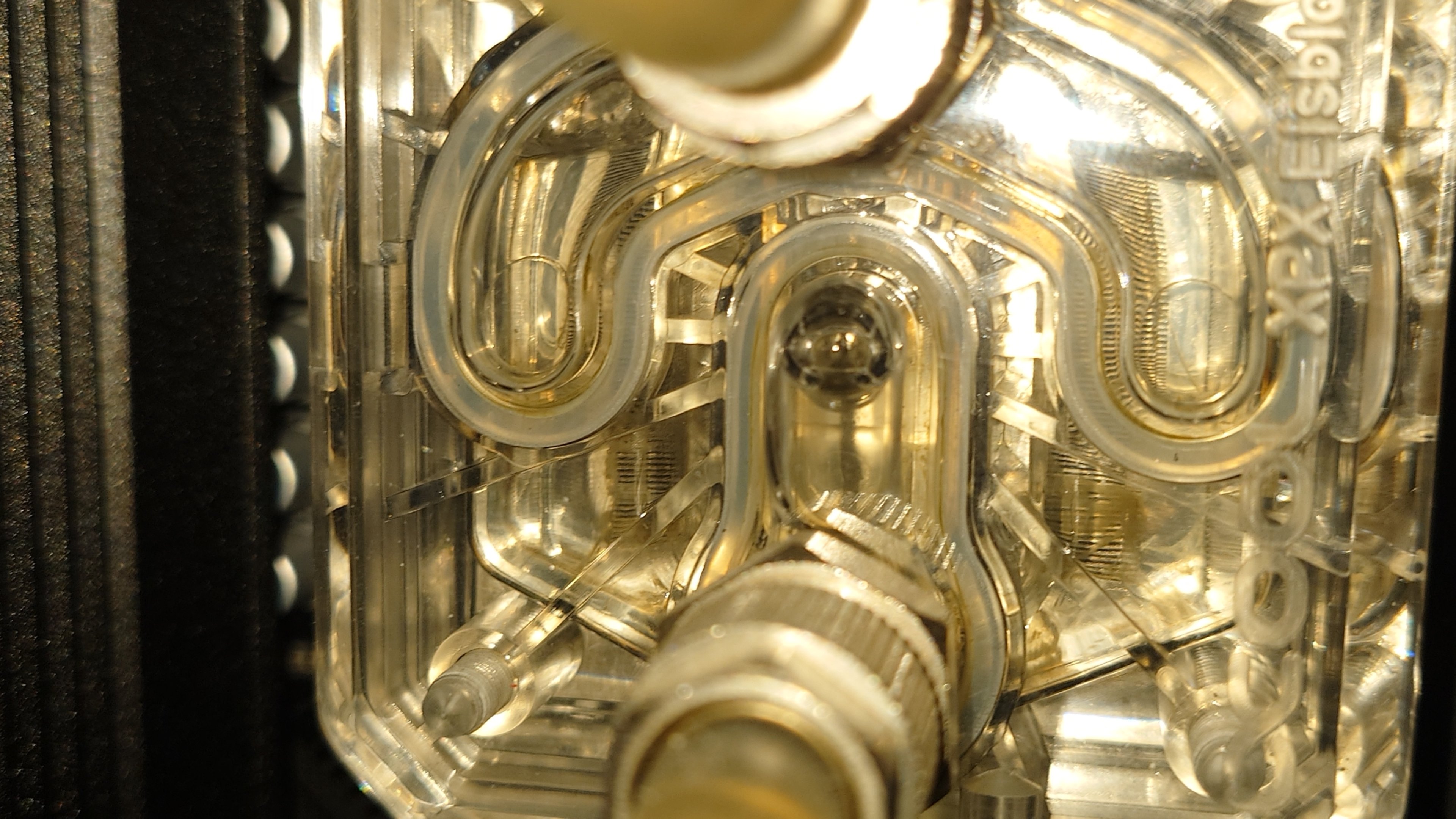

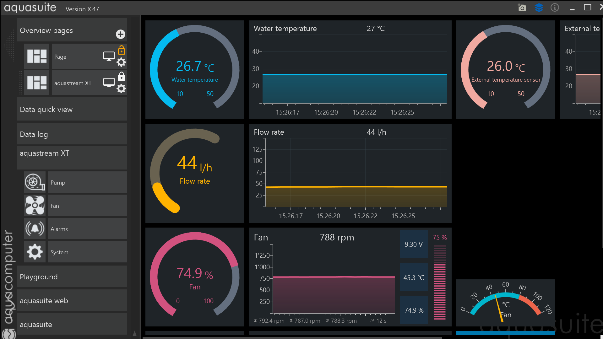

An was erkennt man eine Defekte Pumpe?

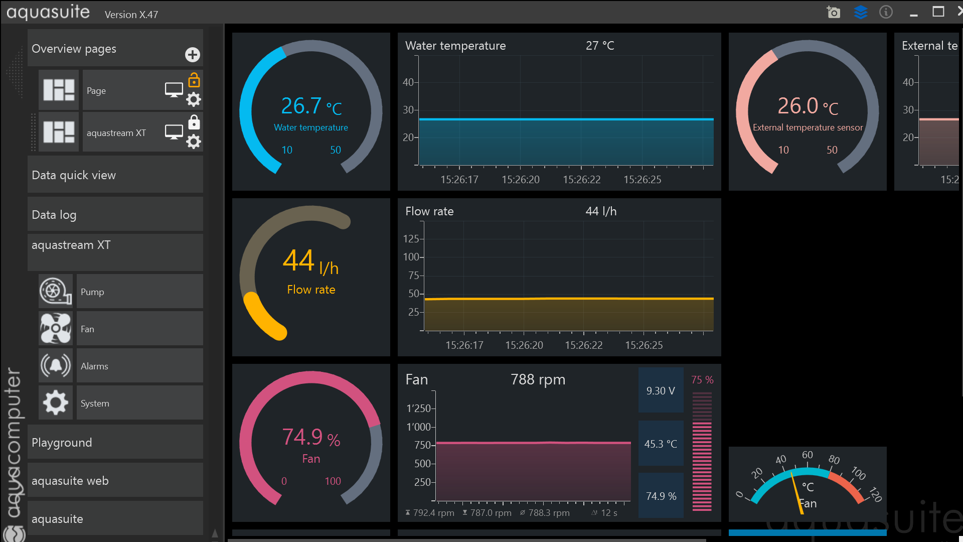

Ist mir aufgefallen das mein Durchfluss sensor nur noch 26L/h anzeigt....
Also kurz mal Radiator abgehängt (quick kupplung) und kurz geschlossen, keine verbesserung!
Auch Hat meine Aquastream XT nicht mehr diesen Schönen Tornado wenn man sie öffnet und rein guckt. Surrt aber noch ganz normal wie gewohnt.
Die Anderen Komponenten sehen nicht wirklich verklemmt oder verstopft aus...
System: Aquastream XT Ultra -> GPU (5090) -> CPU (7950x3D Eisblock) -> 1080er Radi (phobya) -> Durchfluss sensor (Aquacomputer high flow 2)
Das ding ist aber auch schon rund 10 Jahre alt oder noch mehr....
Ich glaub als erstes wurde die mit nem 3930K verbaut...
Wenn ich mir so alte Screenshots angucke war mit dem gleichen system und 60hz Idle Ruhig Modus mal 50L/h drin...

Es ist aber eher wahrscheinlich das sich einer der Kühler zugesetzt hat. Vor allem wenn PVC Schläuche mit Weichmacher verbaut sind.
Also der AM5 Kühler und RTX4090 kühler sind beide rund 1.5 Jahre im Einsatz.... die dürften das nicht sein.
Der Radiator hat keinen Anfluss, da ich wie gesagt den Radi mal abgesteckt und das System kurzgeschlossen habe.
Bleib noch die Alphacool schnell kupplungen. Die sind aber erst knappe 4 Jahre verbaut.

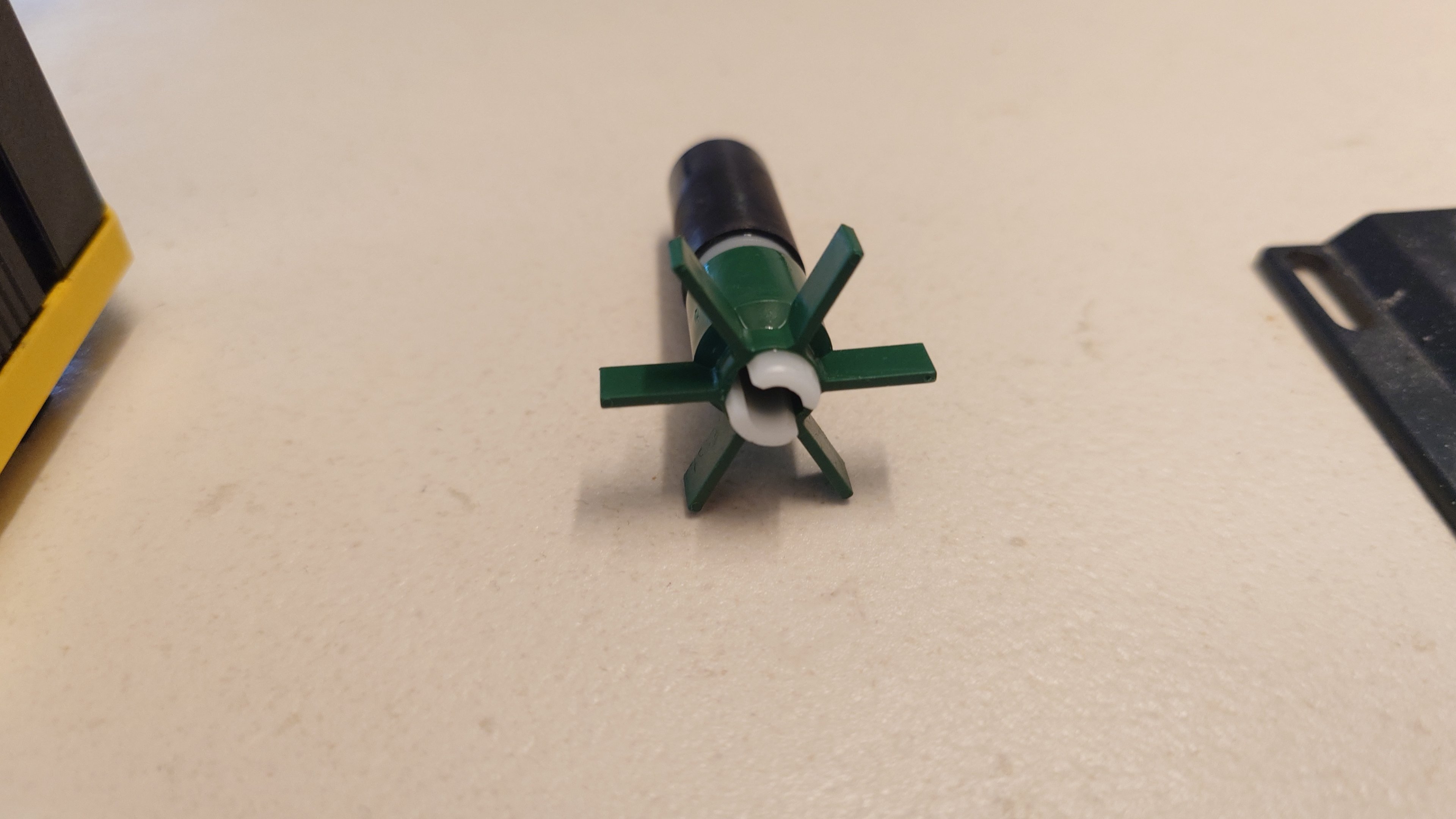

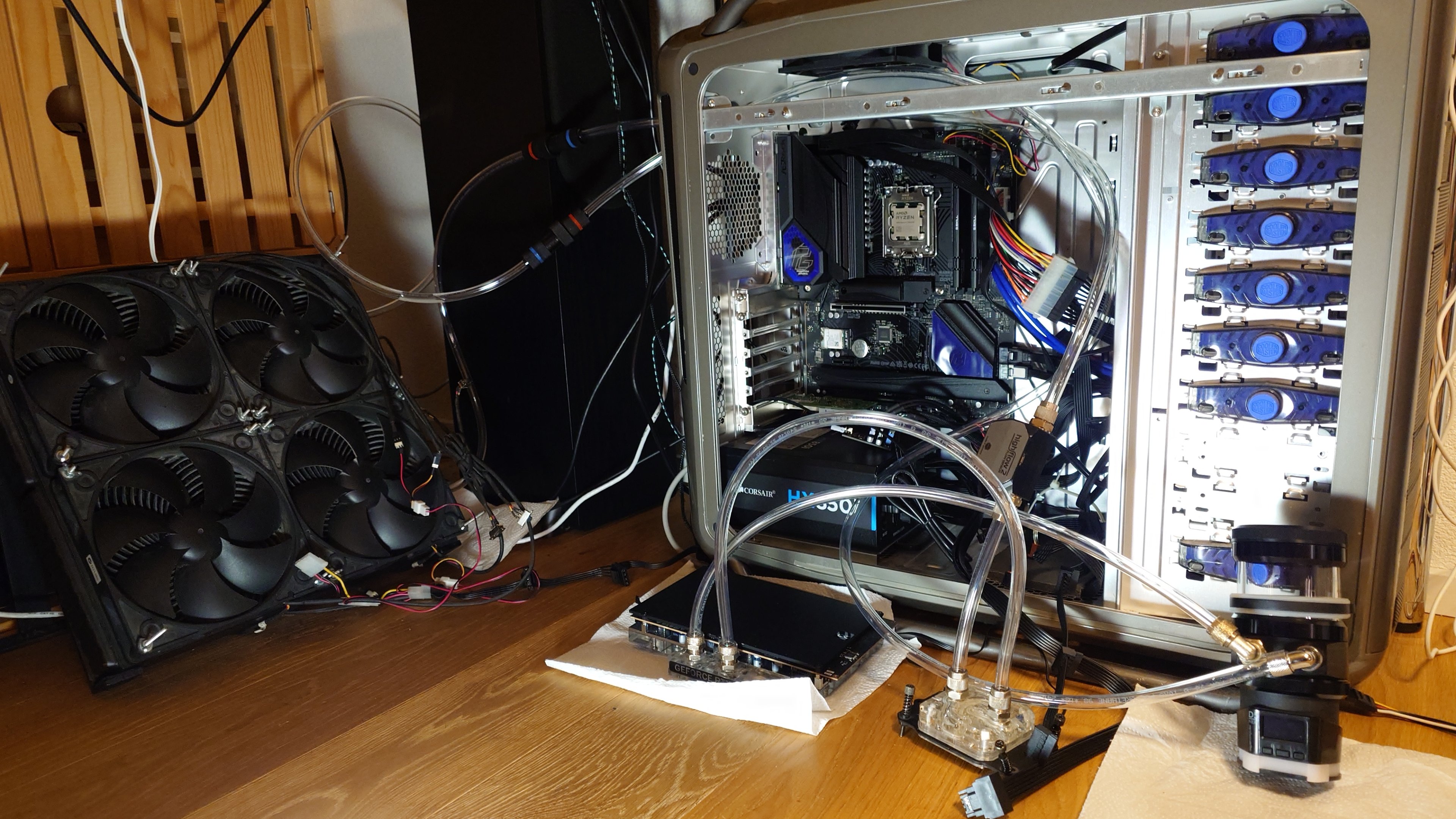

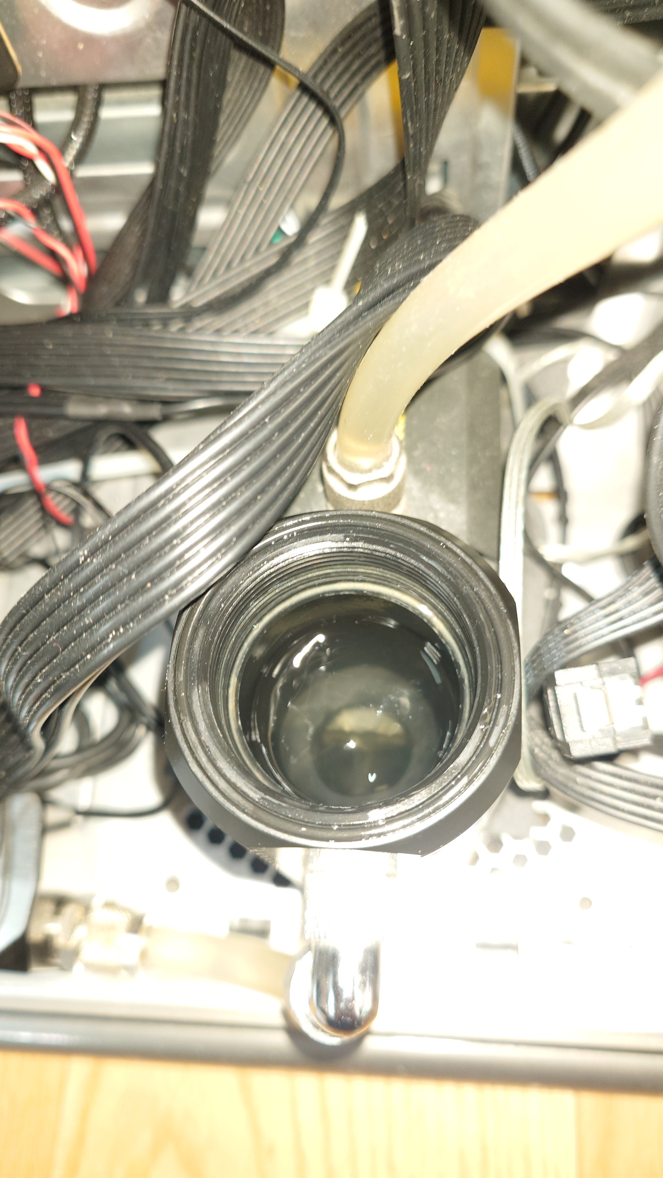

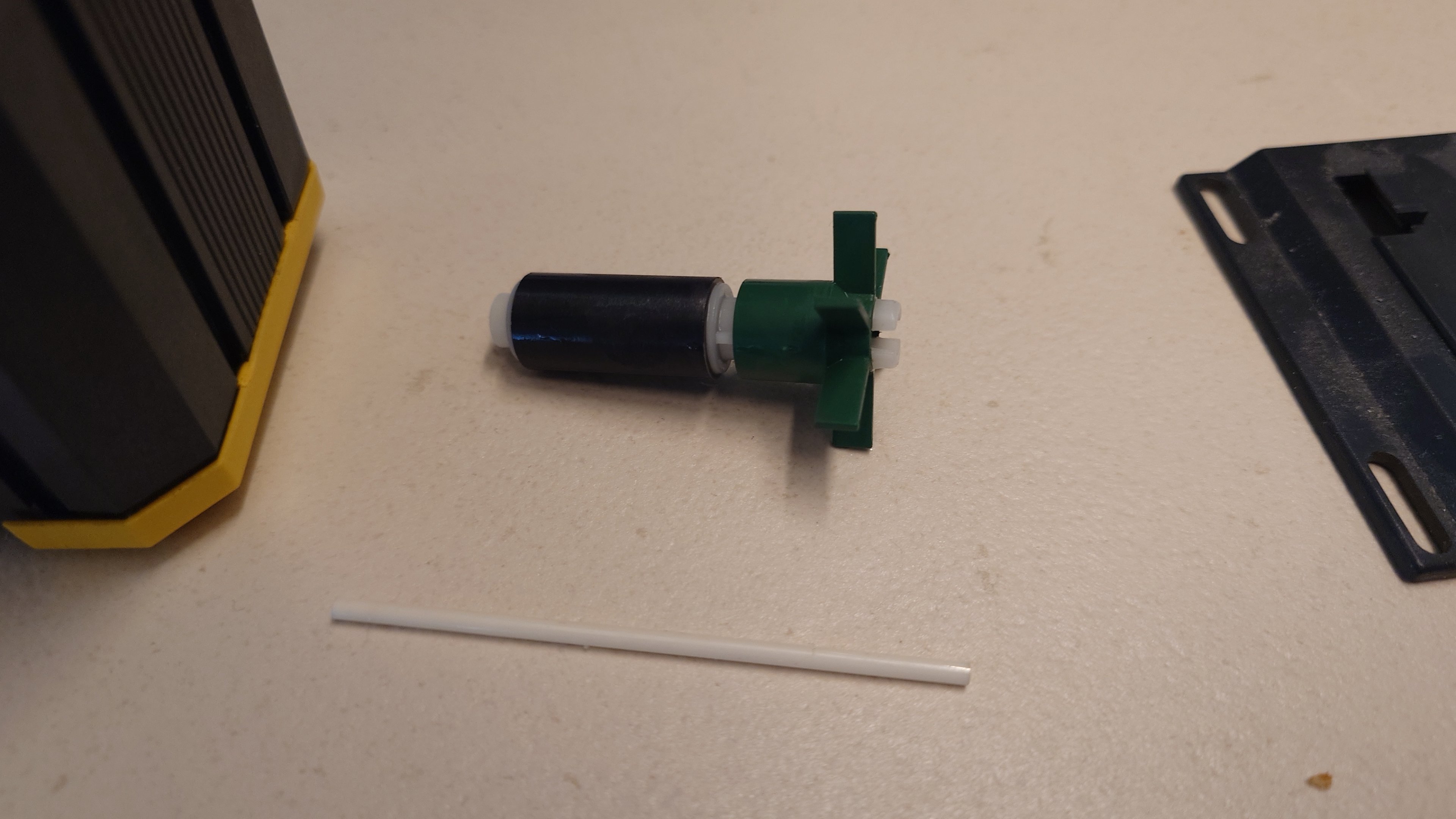

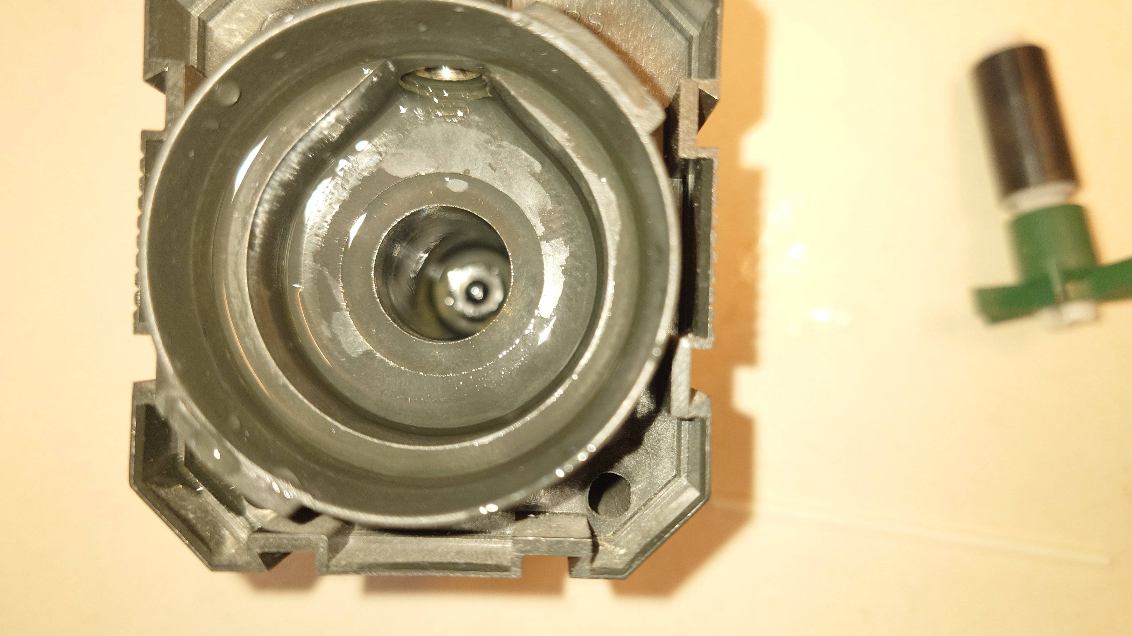

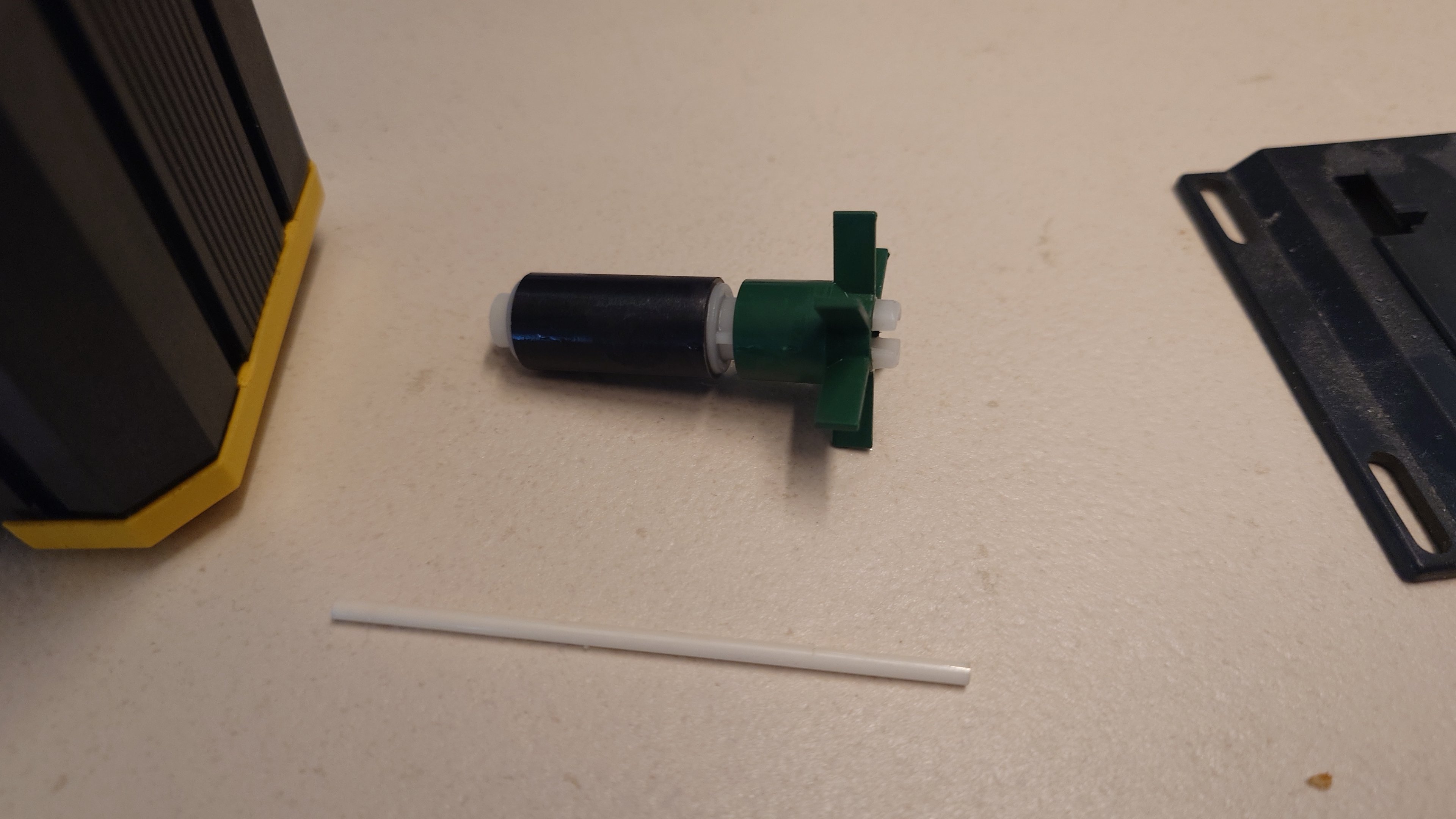

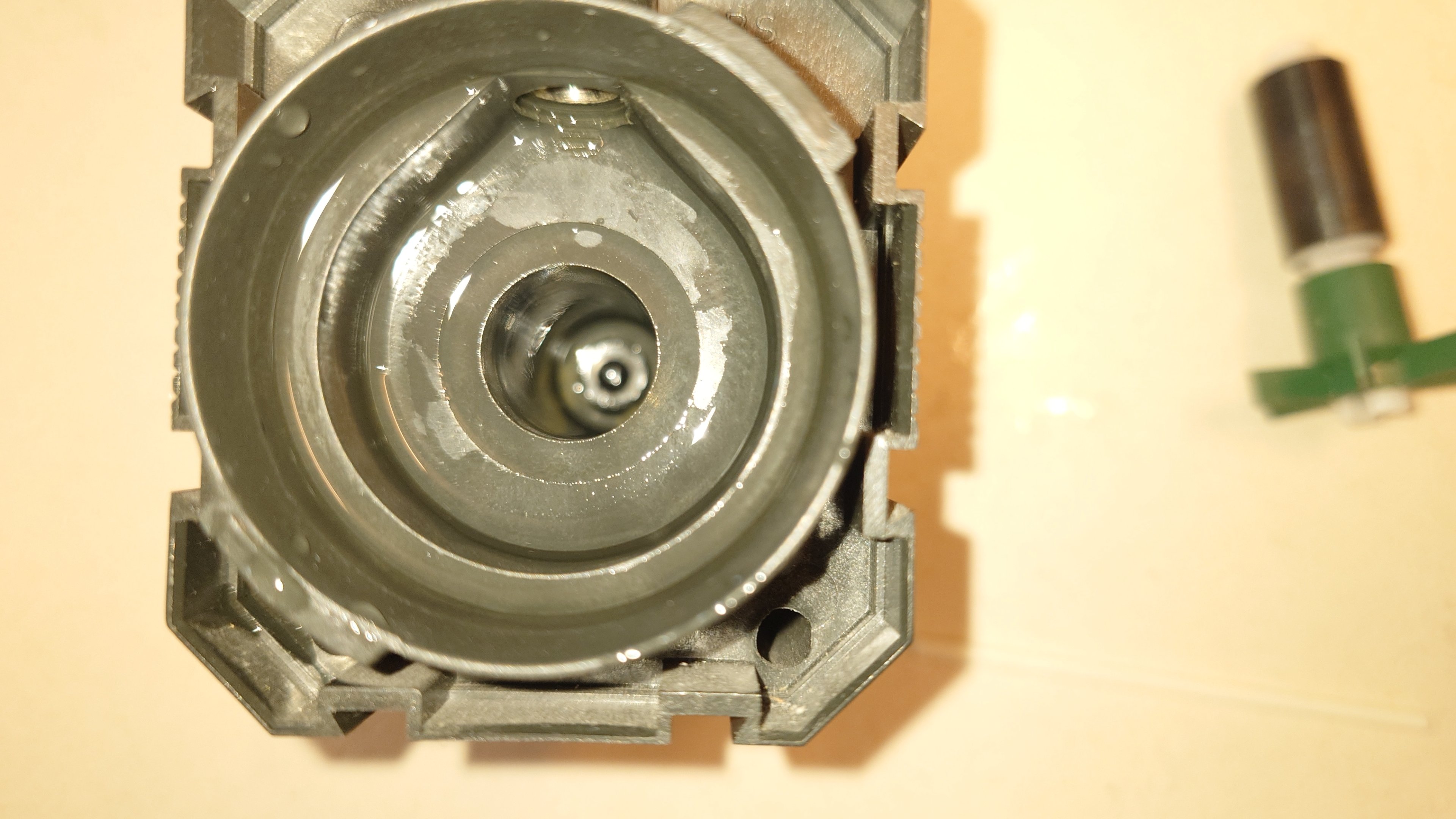

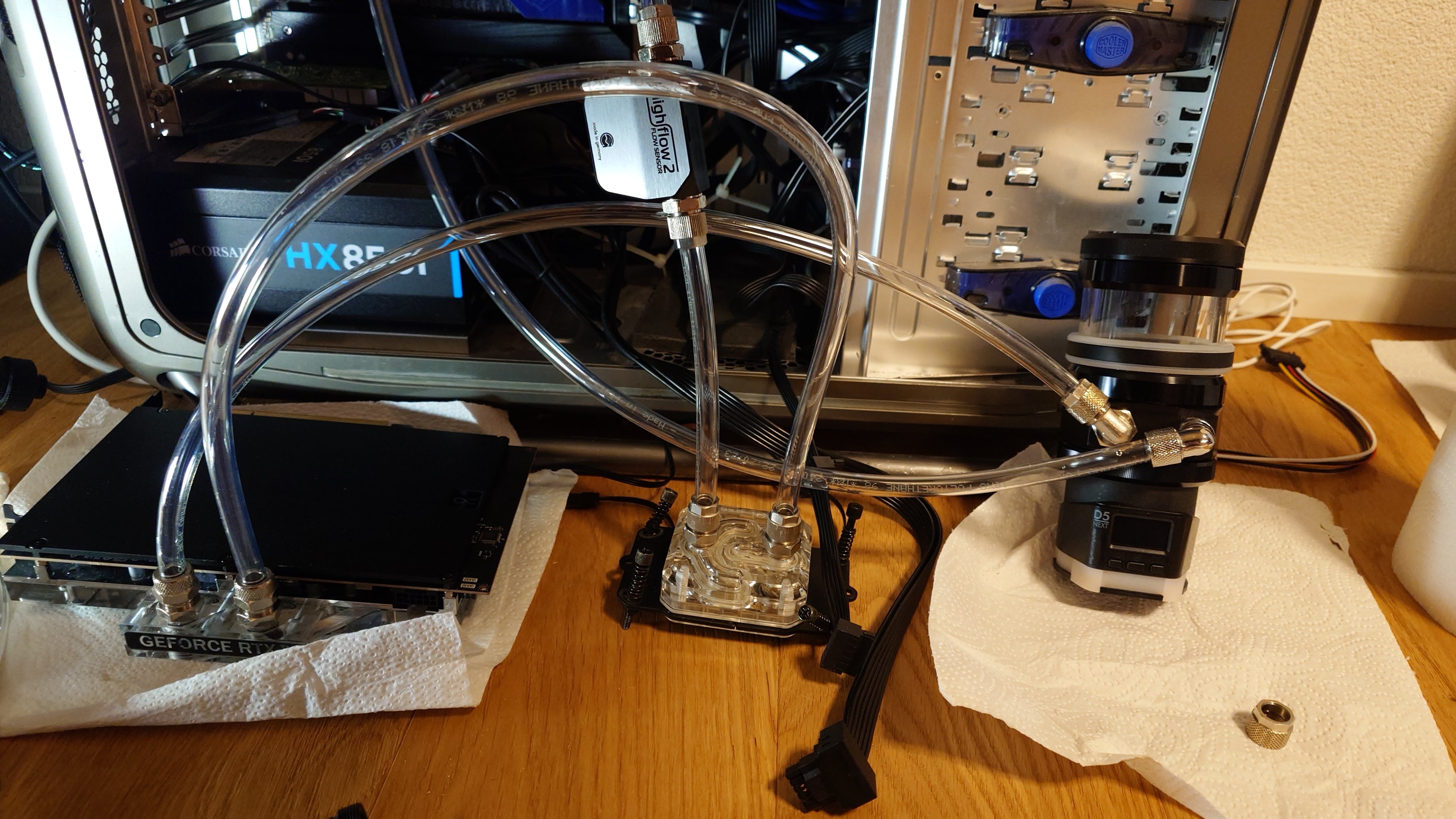

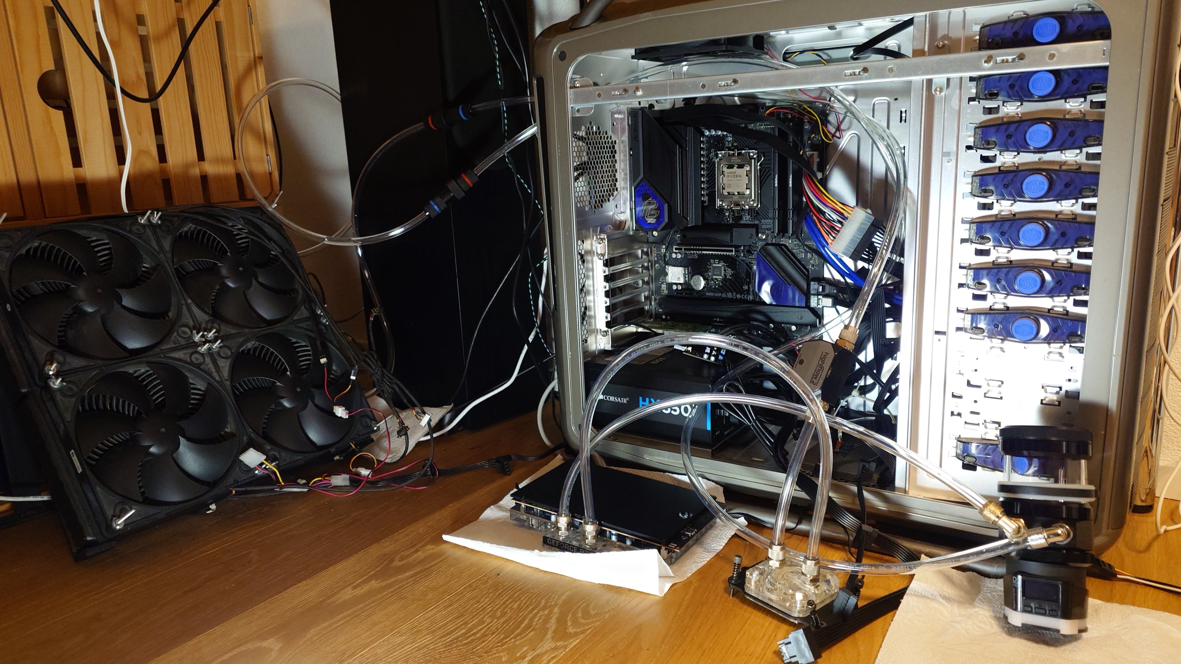

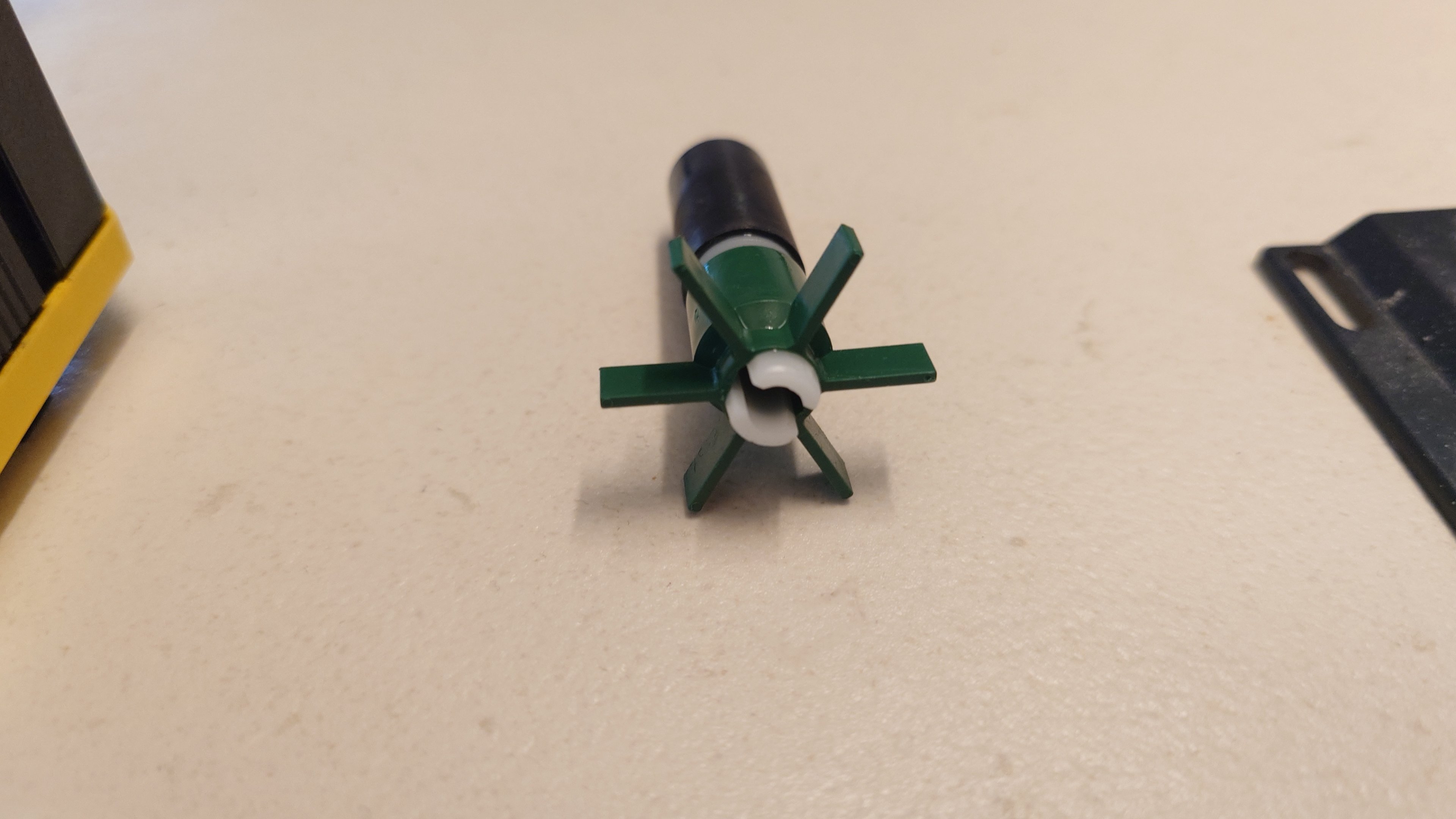

Hab die Pumpe mal kurz auseinander gebaut...
Und danach auch ohne System nur via Strom angeschlossen und wasser in einen Kessel Gepumpt... aber ohne Durchfluss sensor daher keine Ahnung wie viel da kam. Jedenfalls ordentlich....
Besteht die Chance das der Motor mit der Zeit einfach älter/schwächer geworden ist?

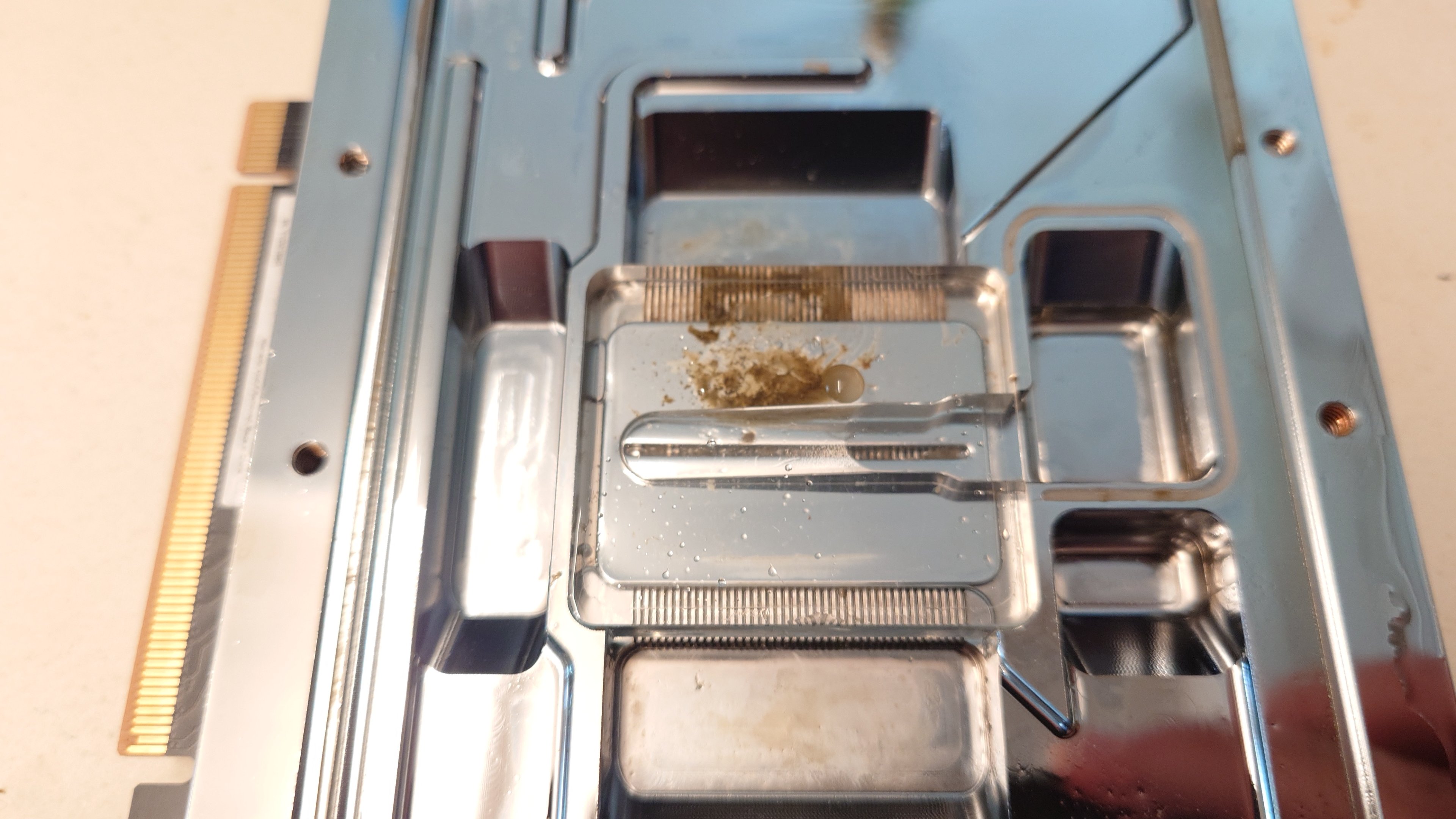

Okay....

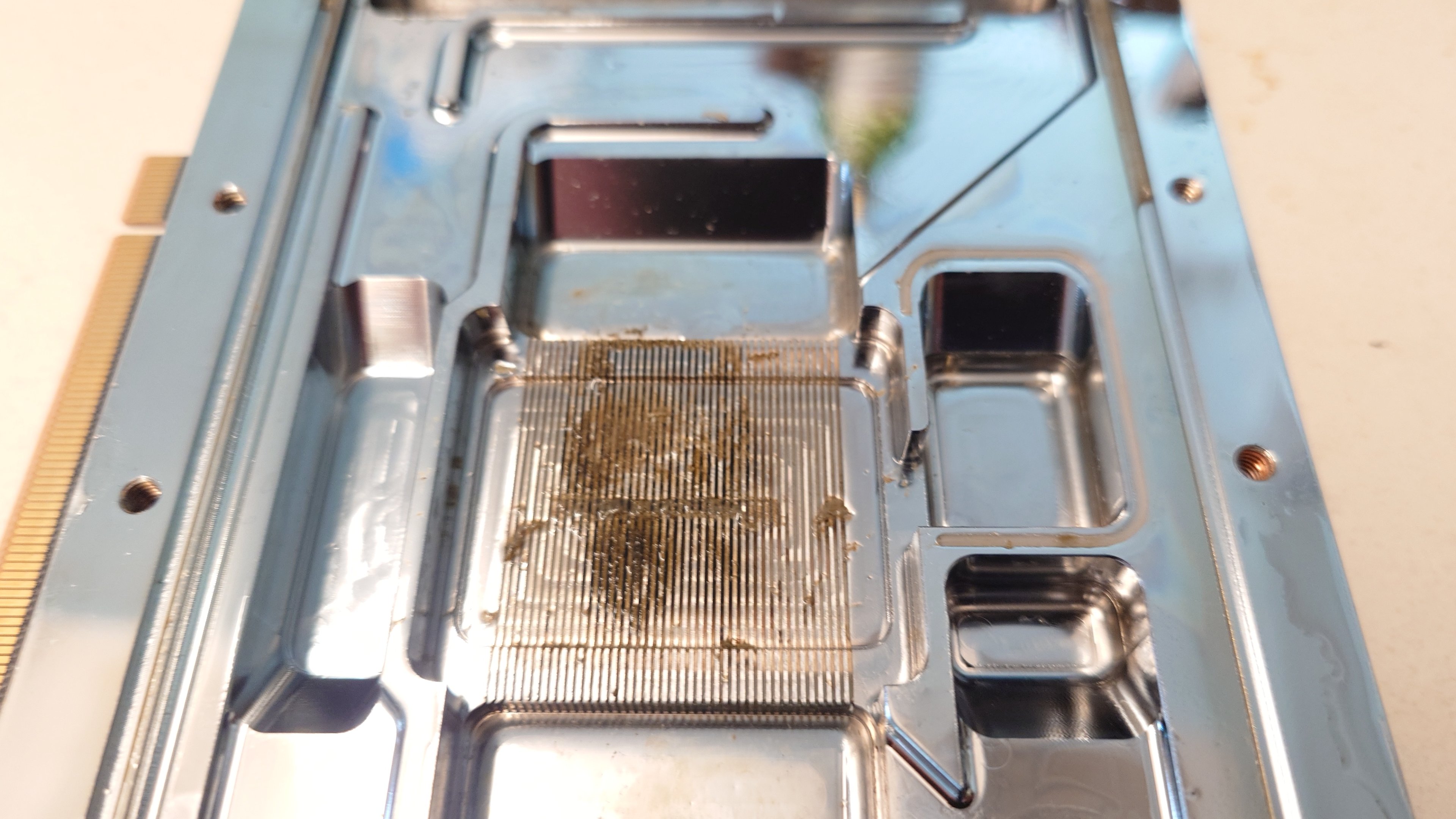

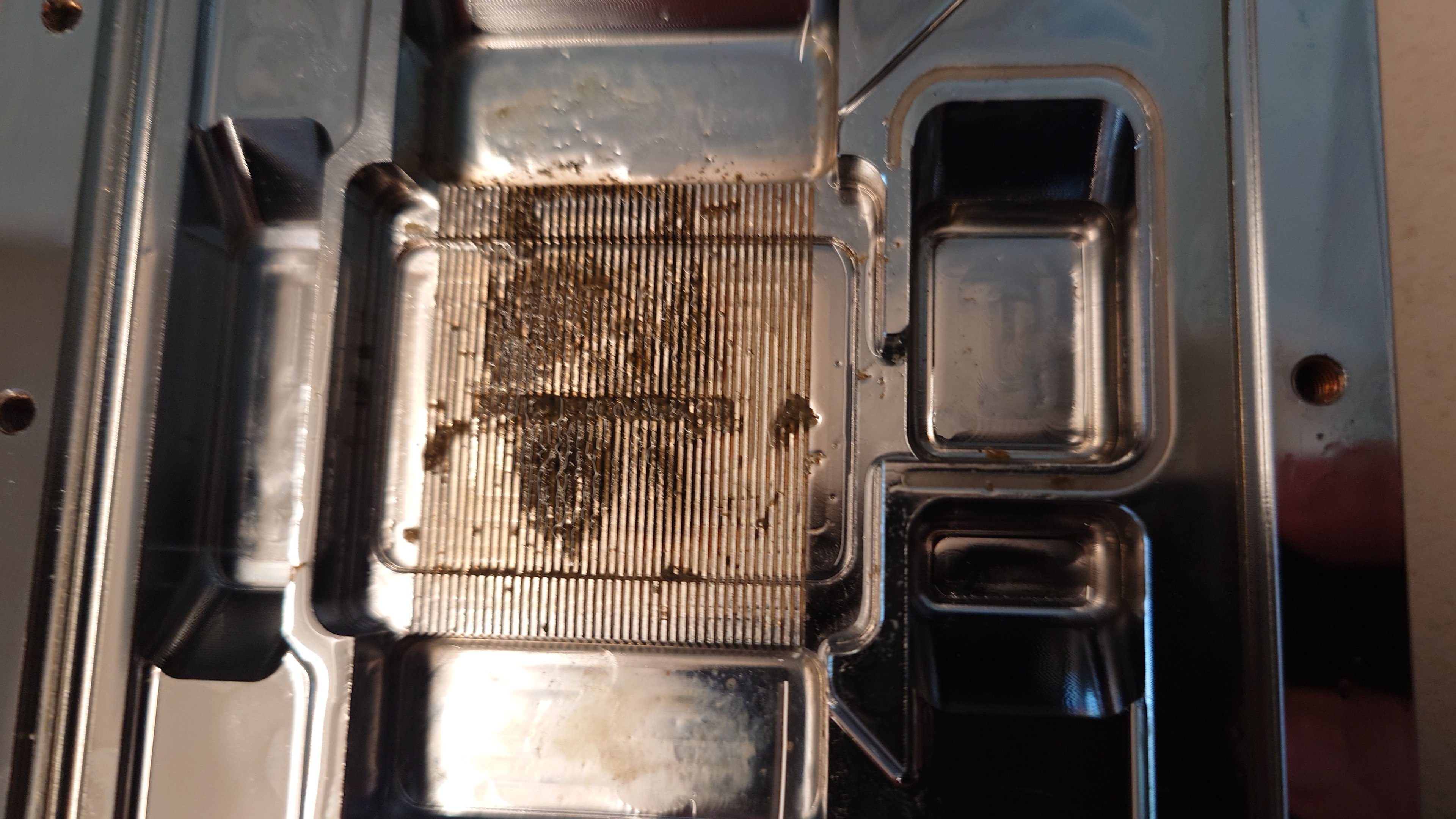

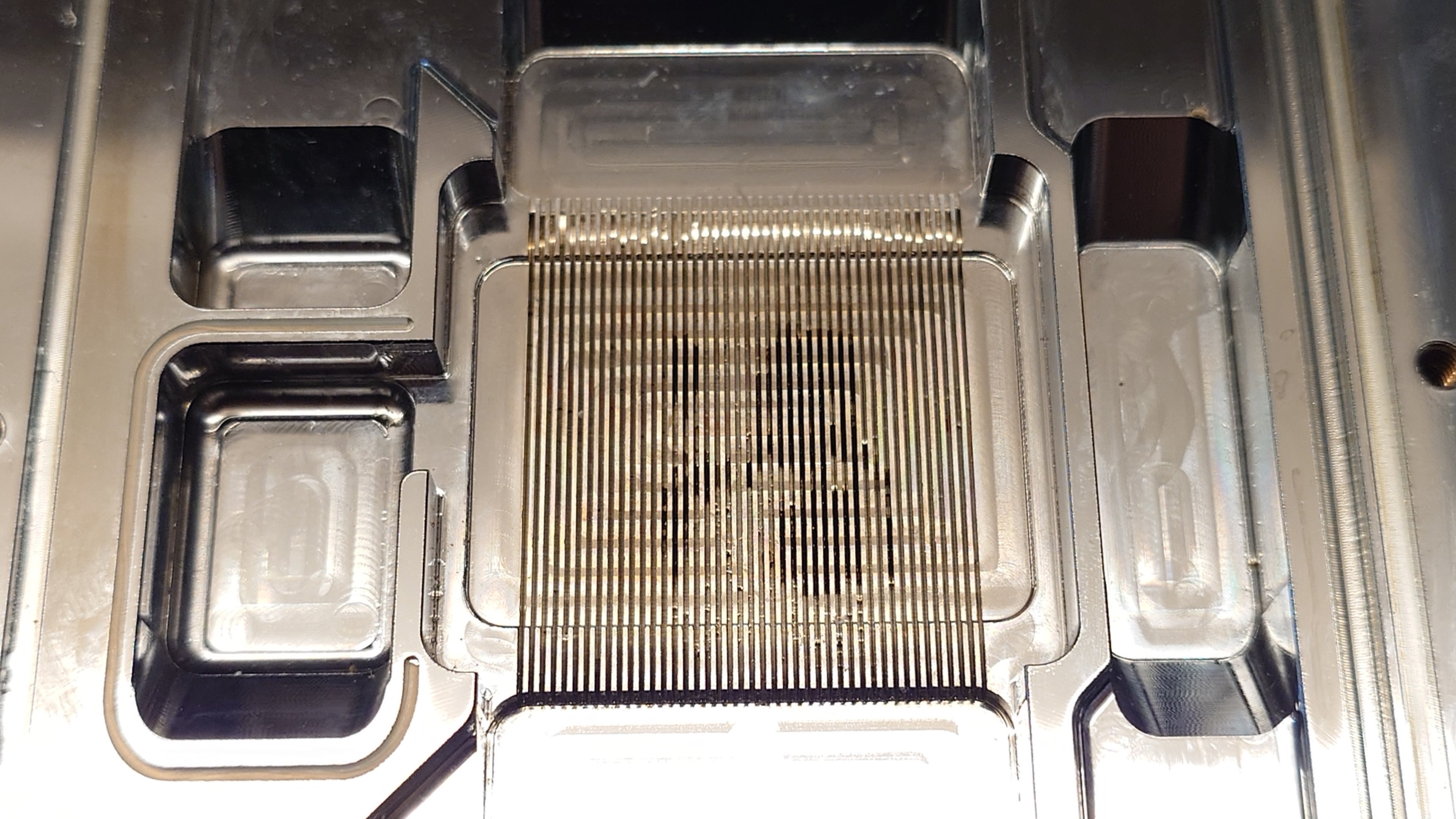

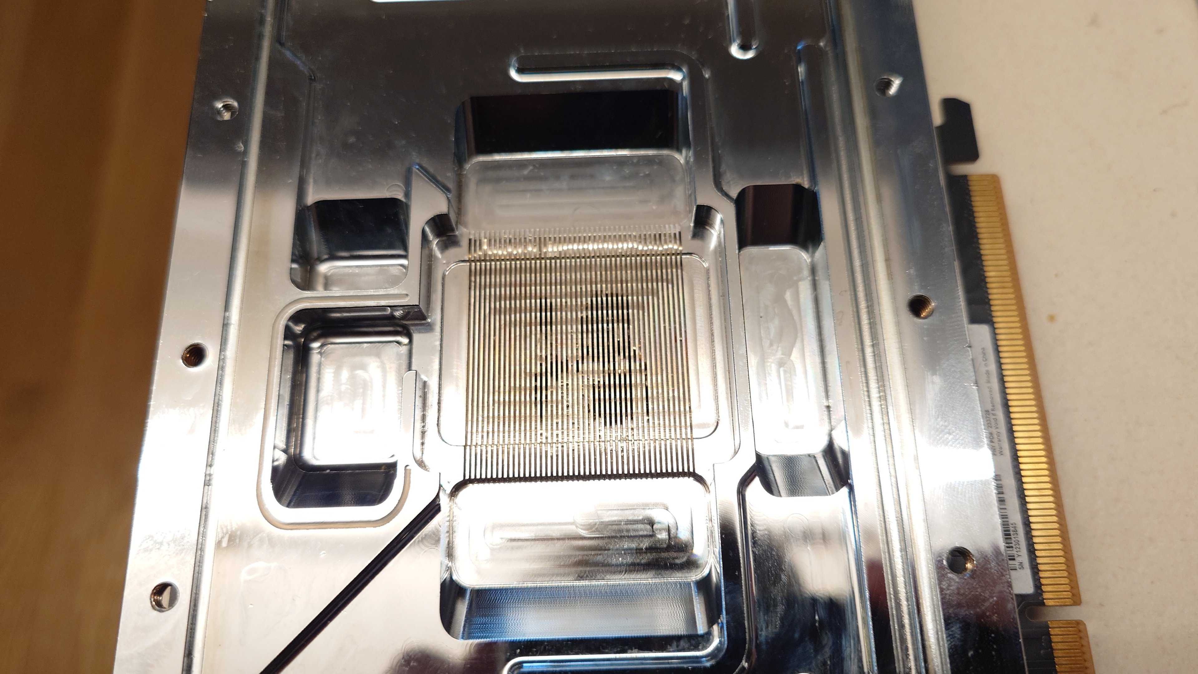

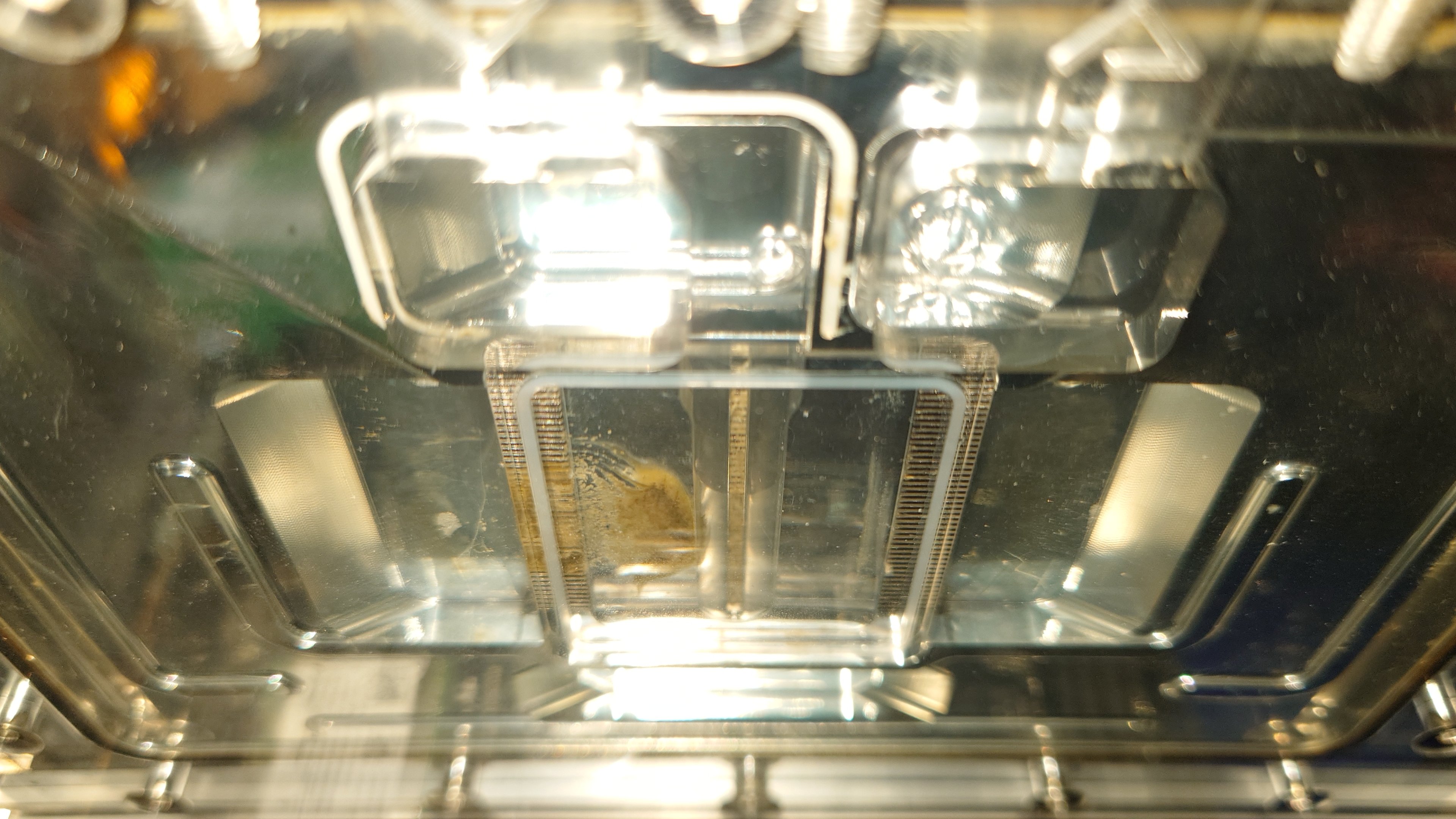

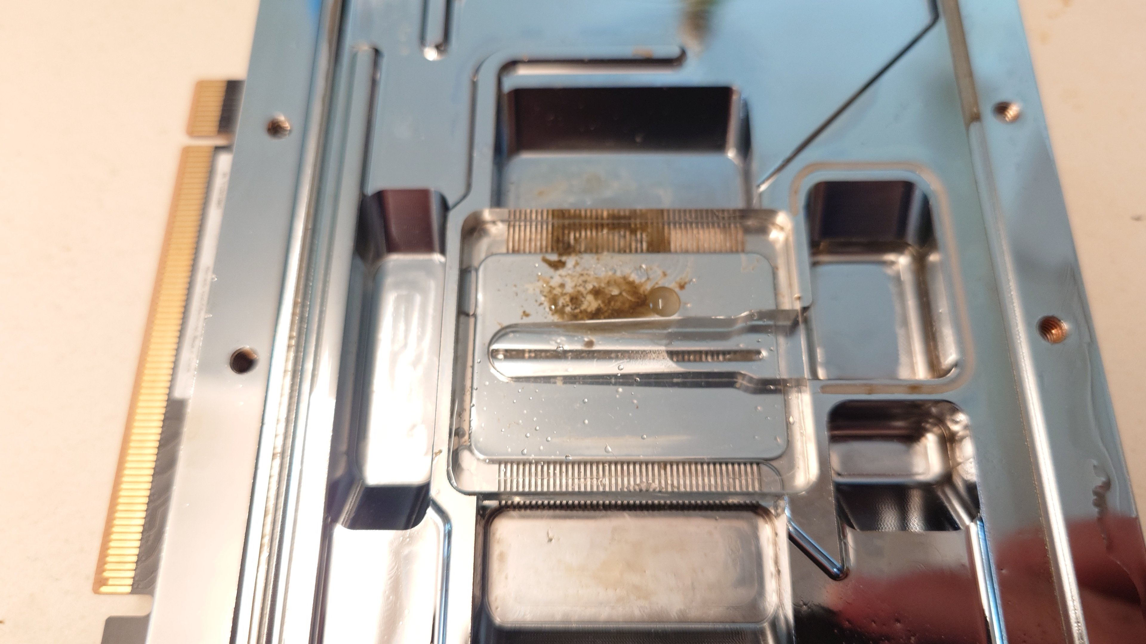

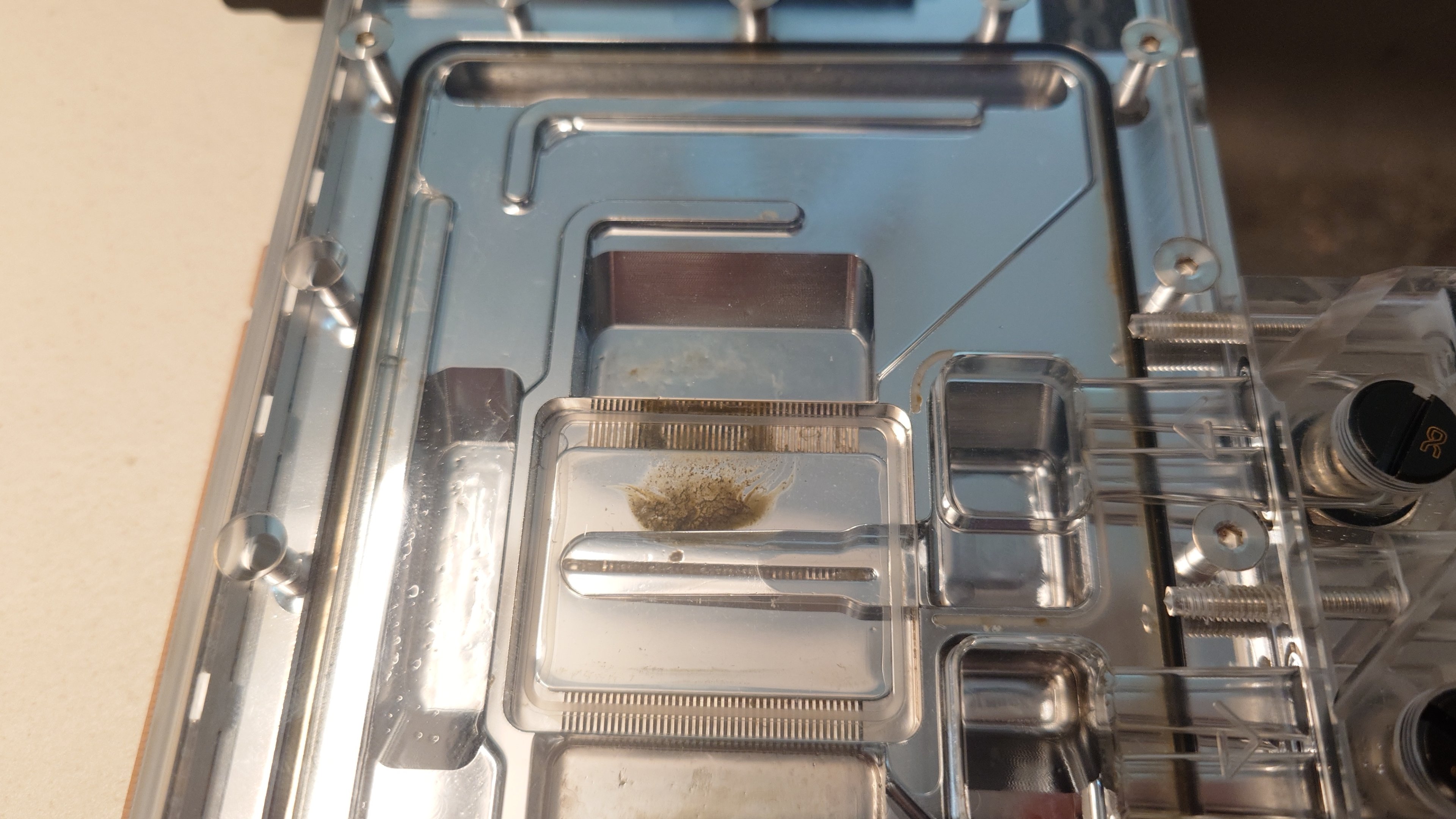

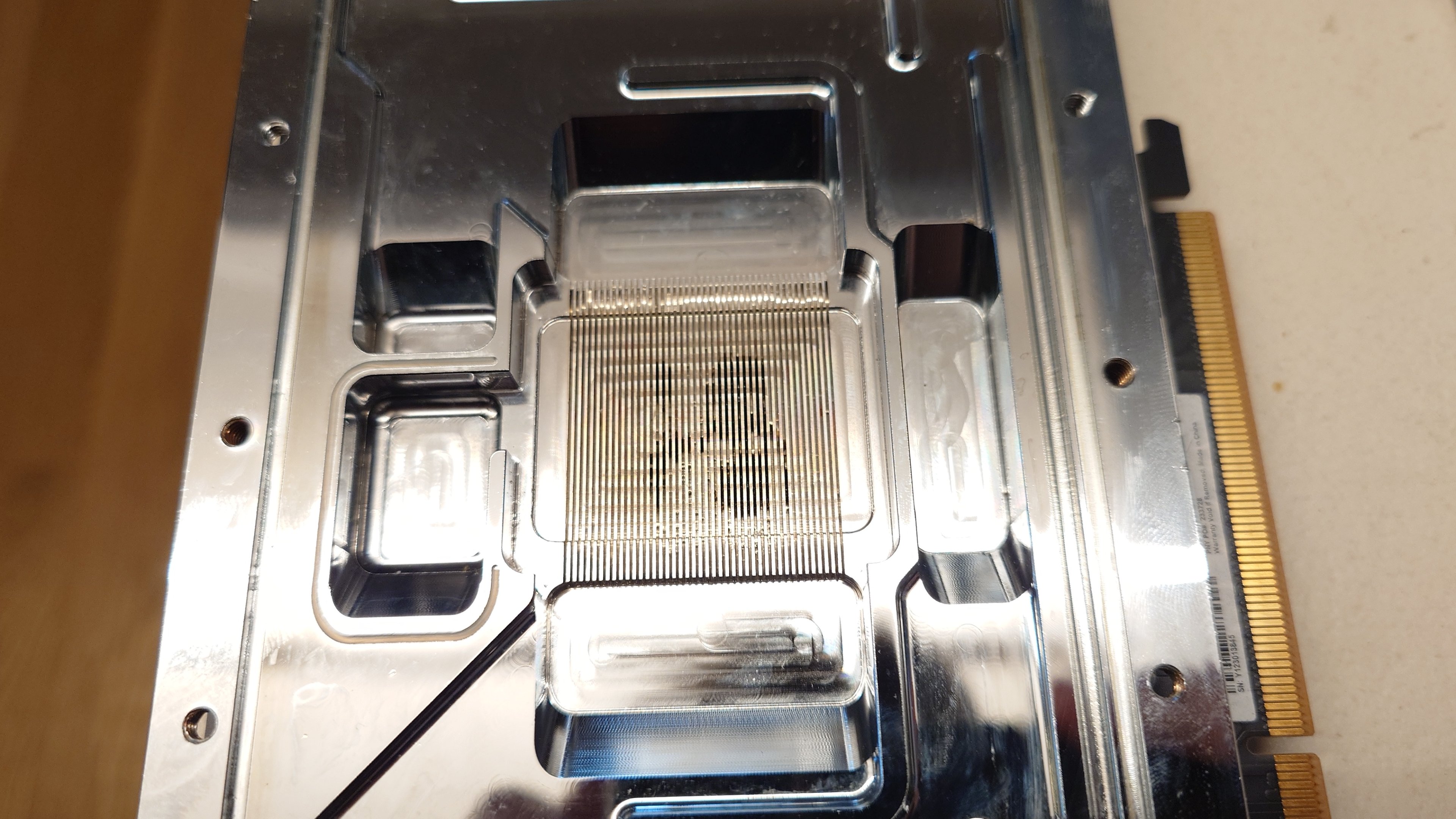

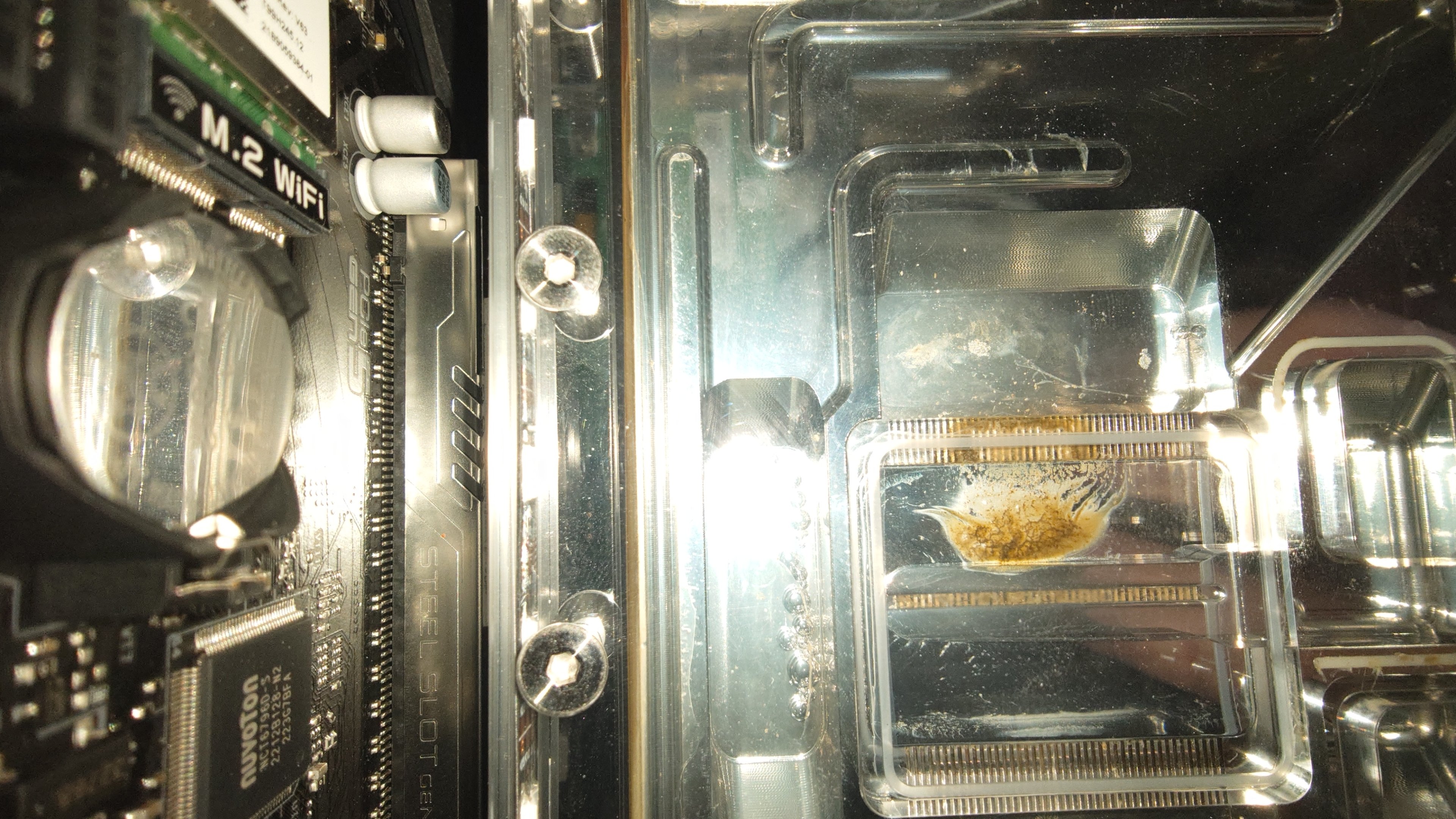

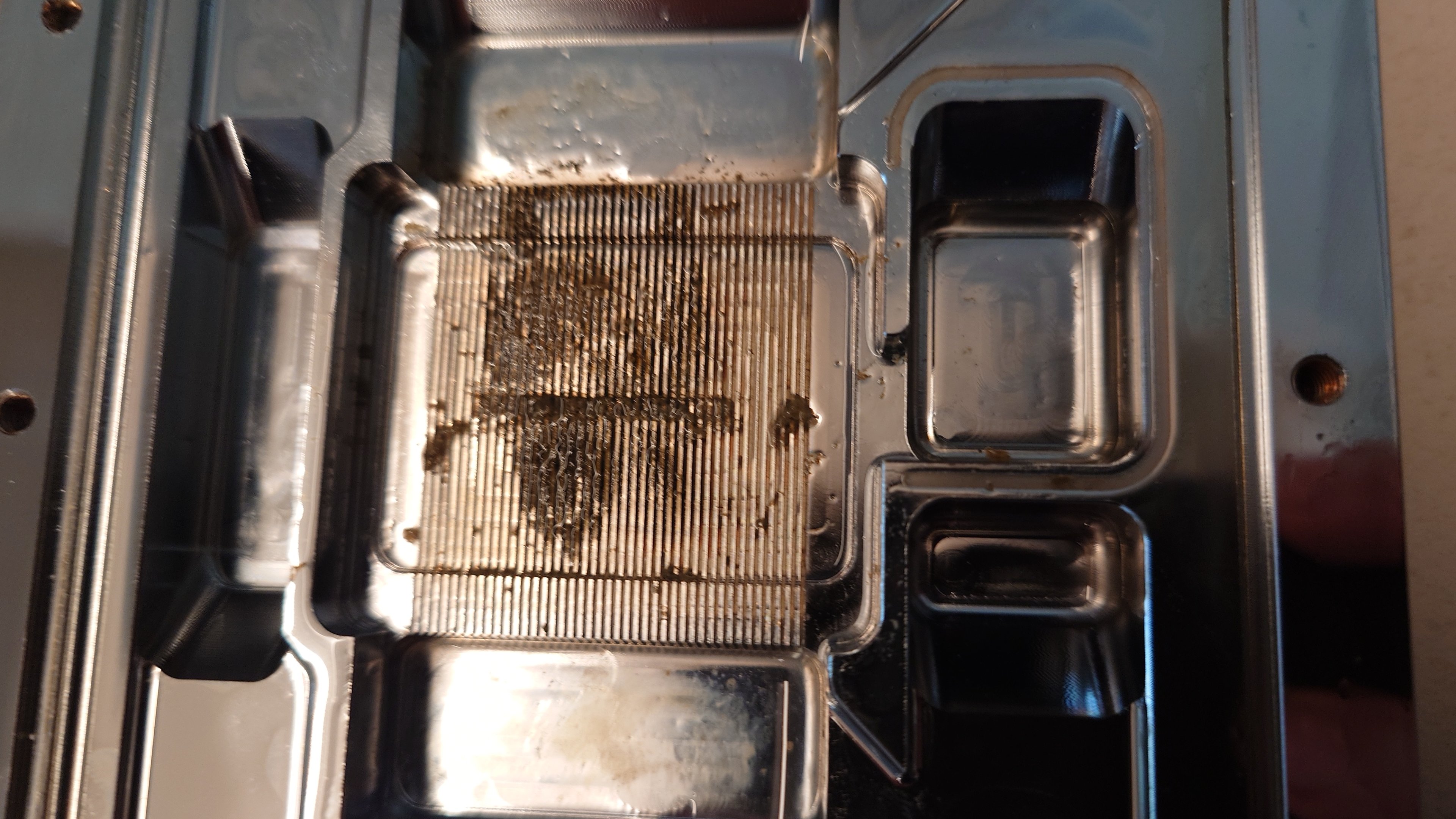

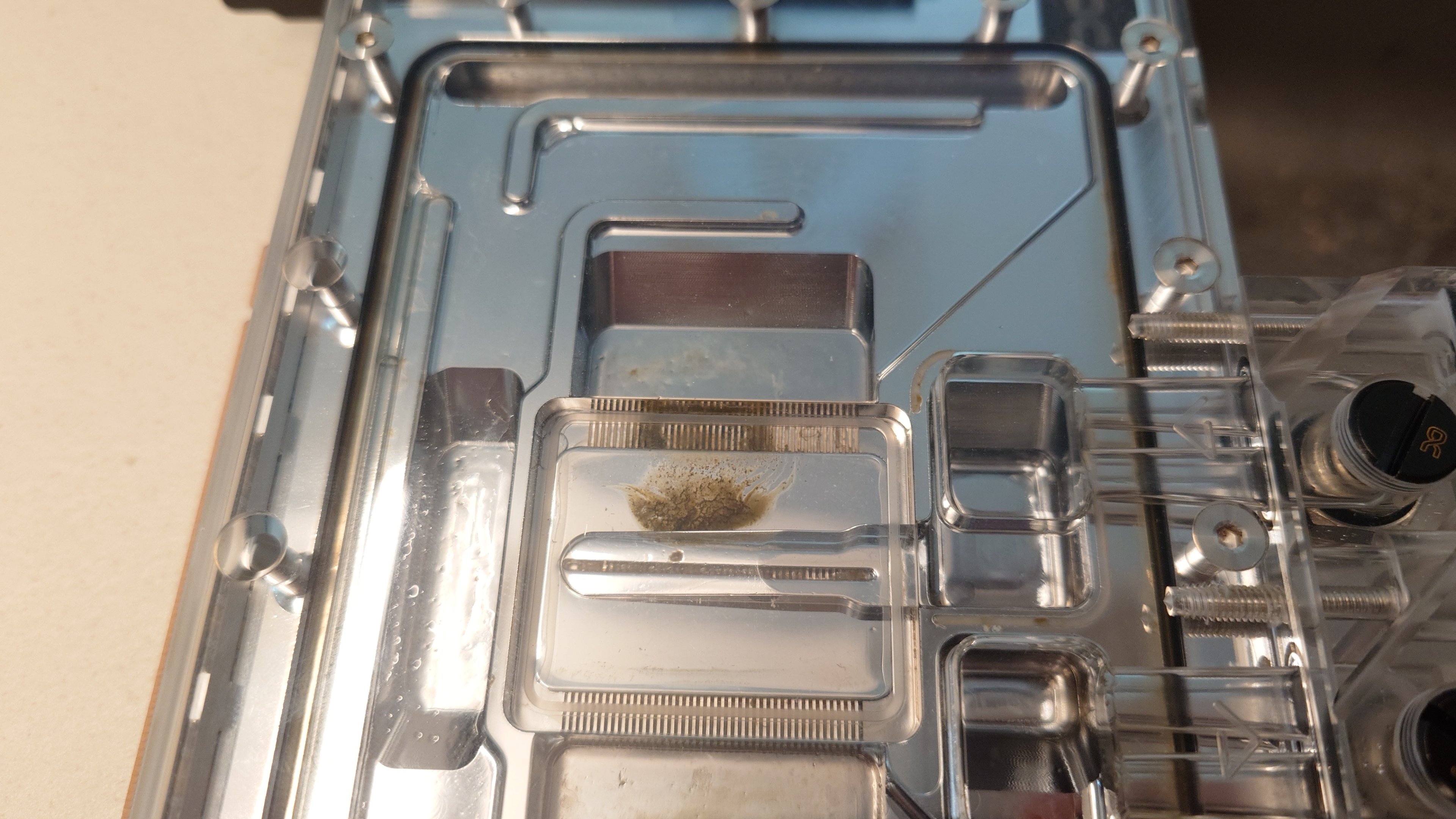

Der 4090 kühler hat da schon so nen Hässlichen blobb drin....

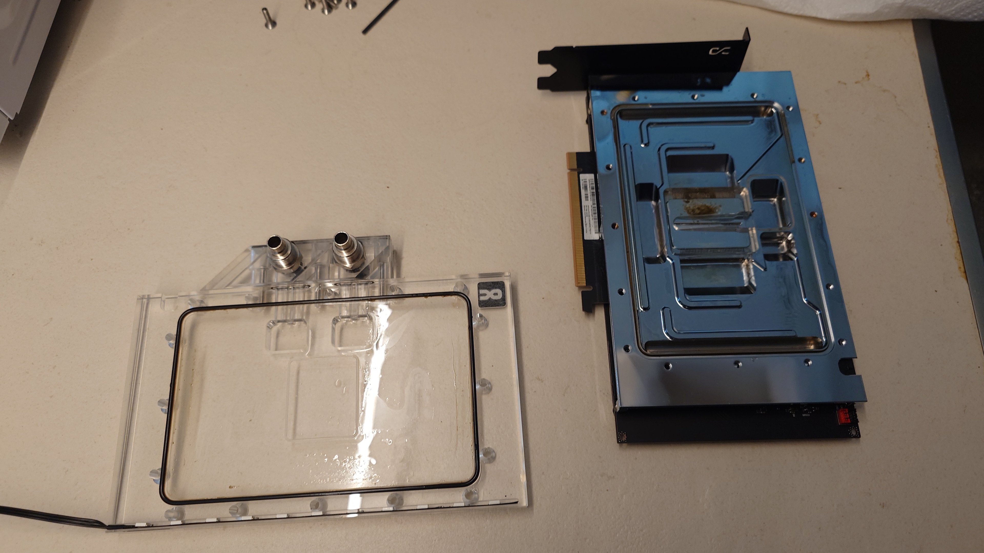

Edit:
Leider liegt es NICHT am verdreckten Graka Block...
Hab ihn nun ausgebaut und bin ihn gerade am Reinigen...
Trotzdem nur 44L/min Mit block waren es 36L/min.

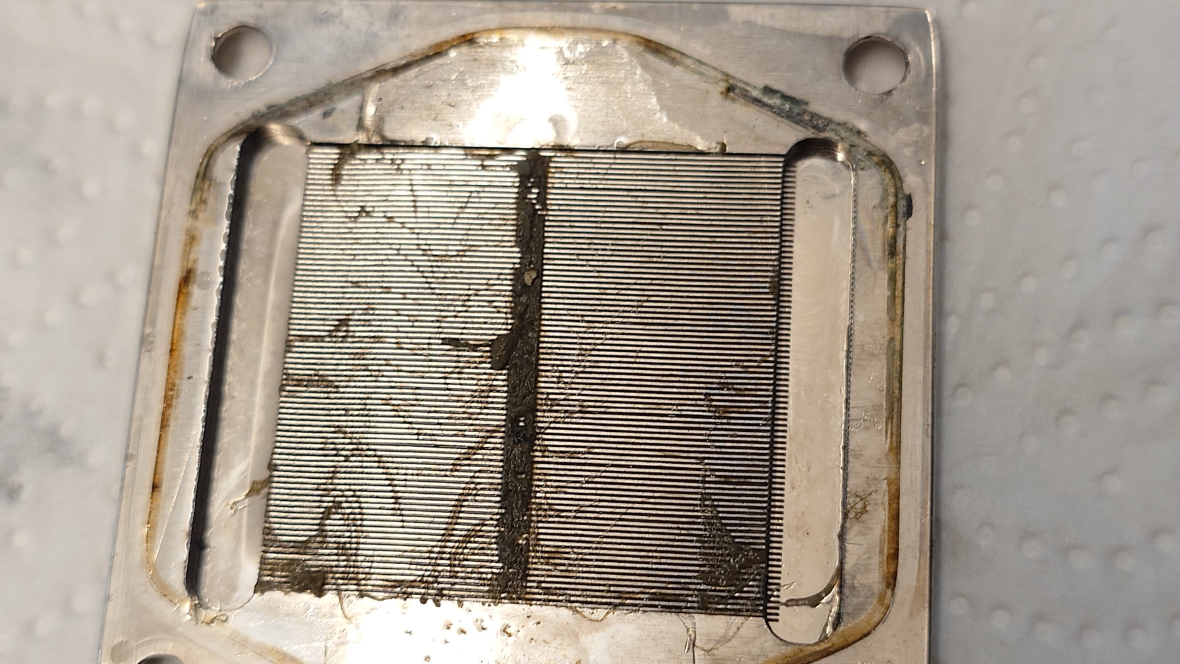

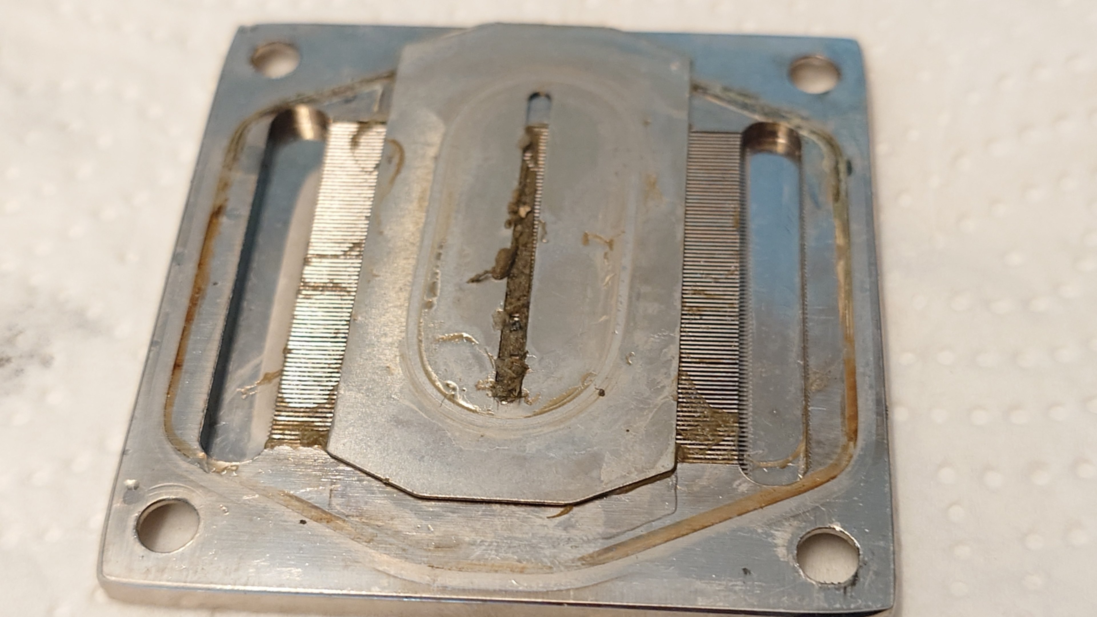

Das Zeugs ist scheisse hart...
Sollte ja keine Verkalkung sein bei Destilliertem Wasser oder?
Habs nun mal im Essig eingelegt zum lösen.

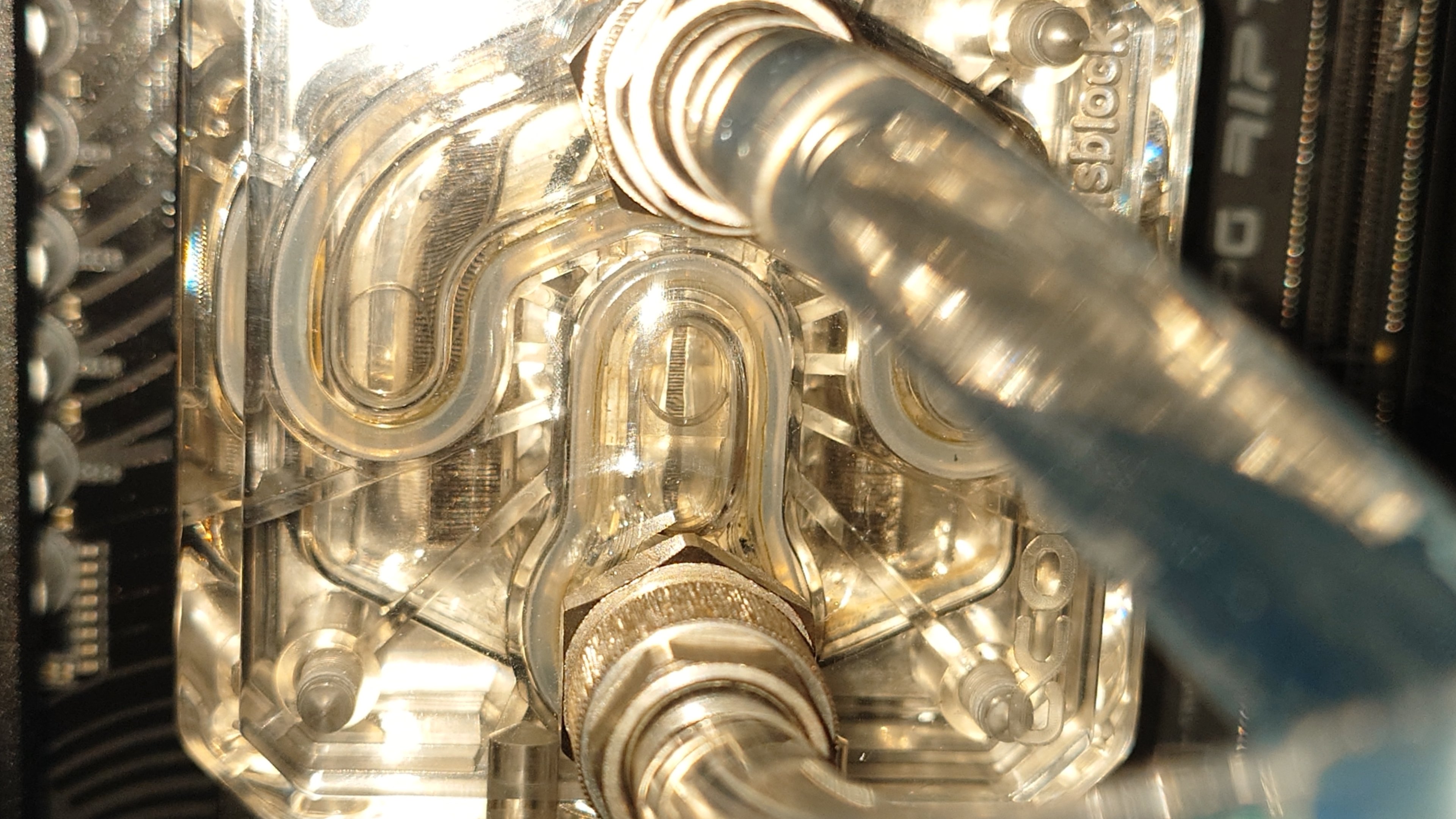

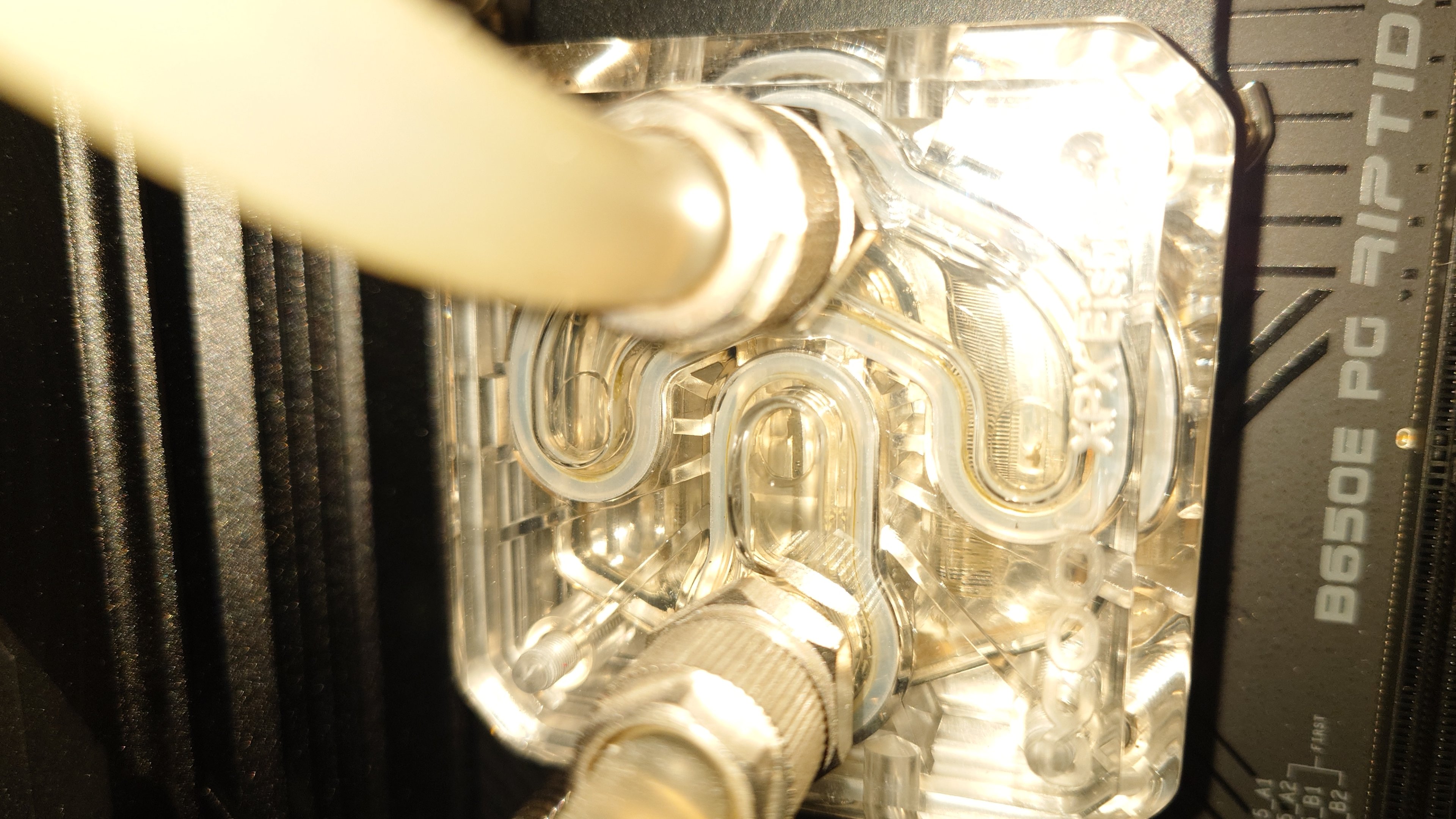

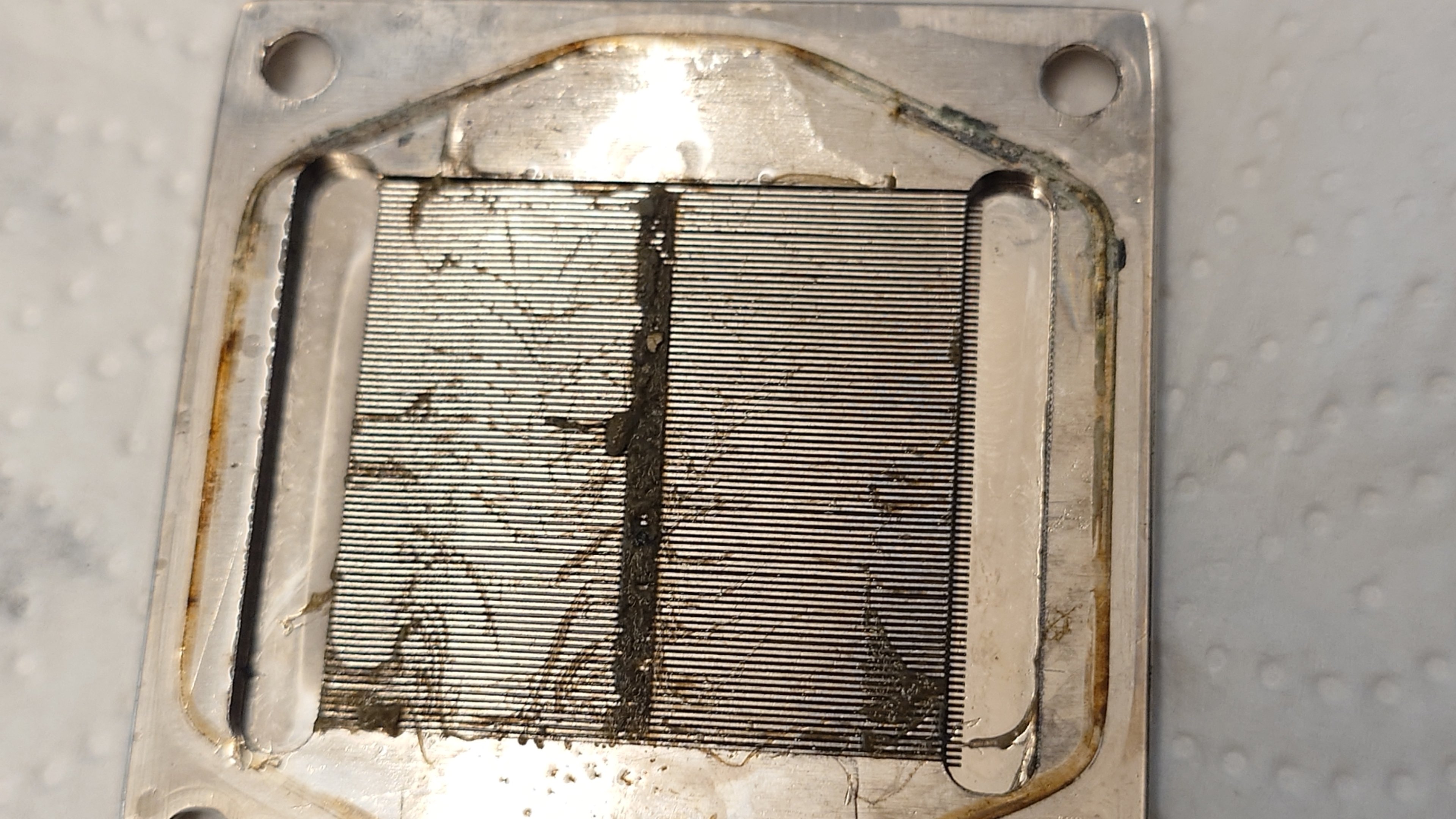

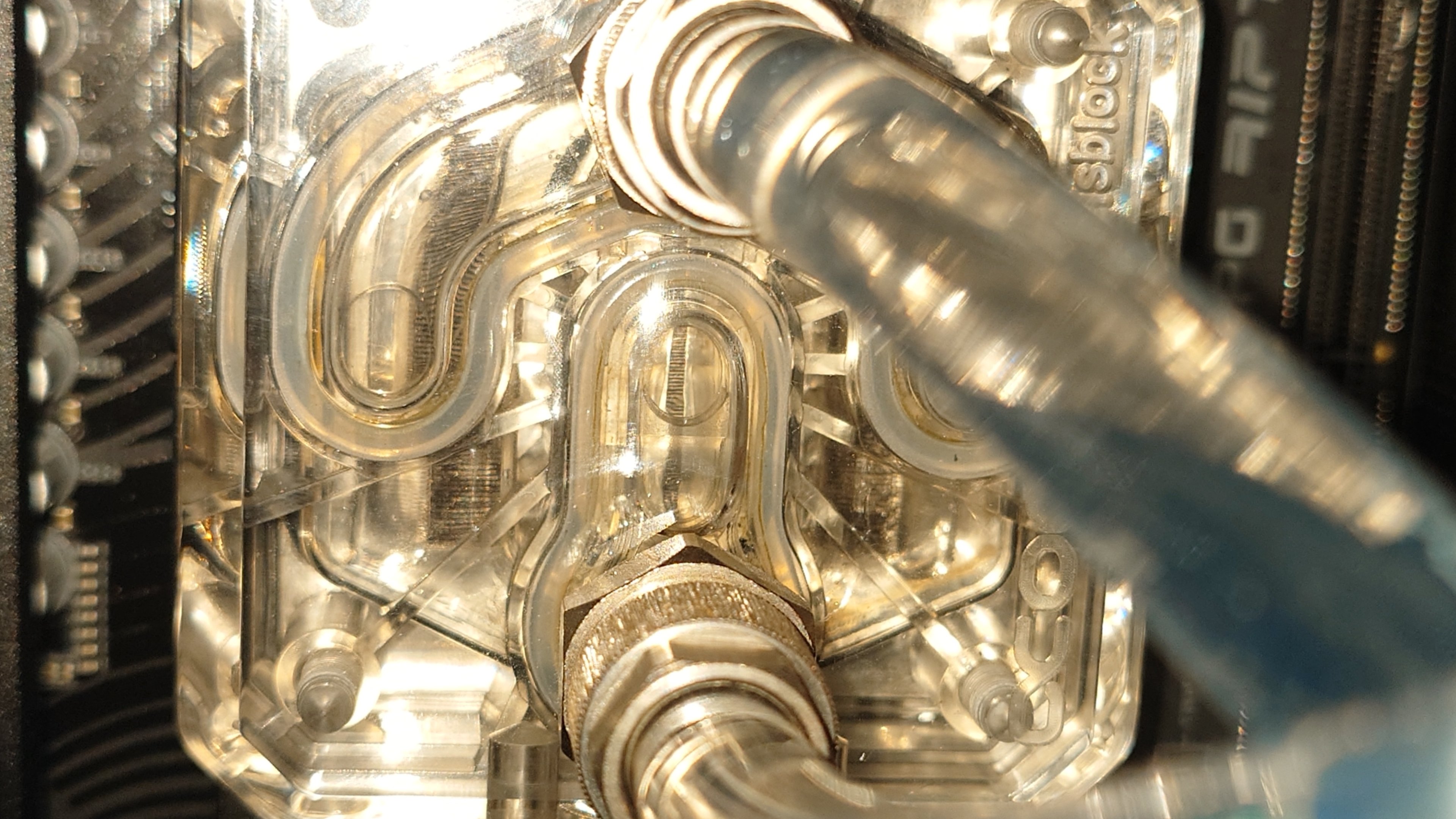

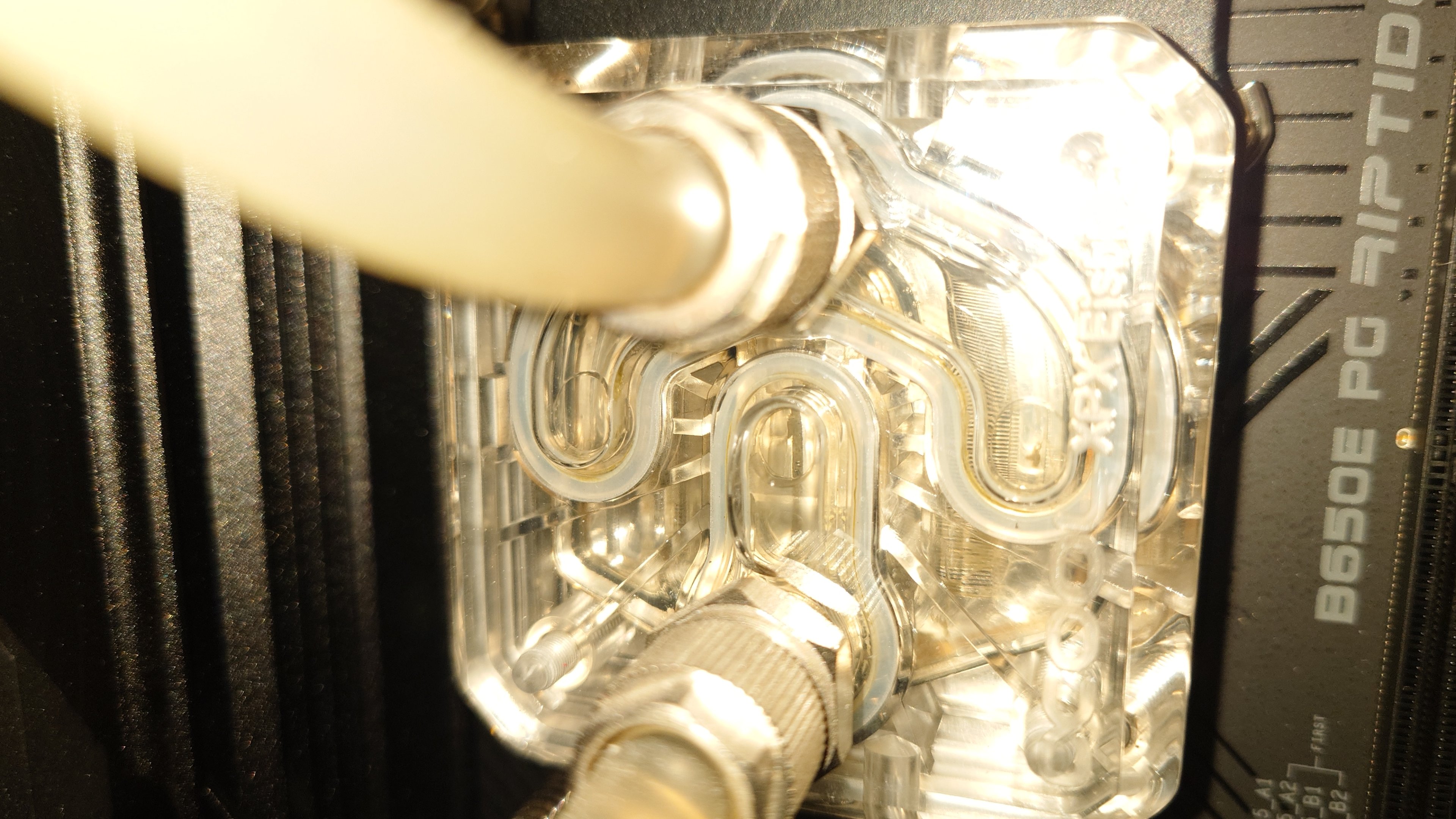

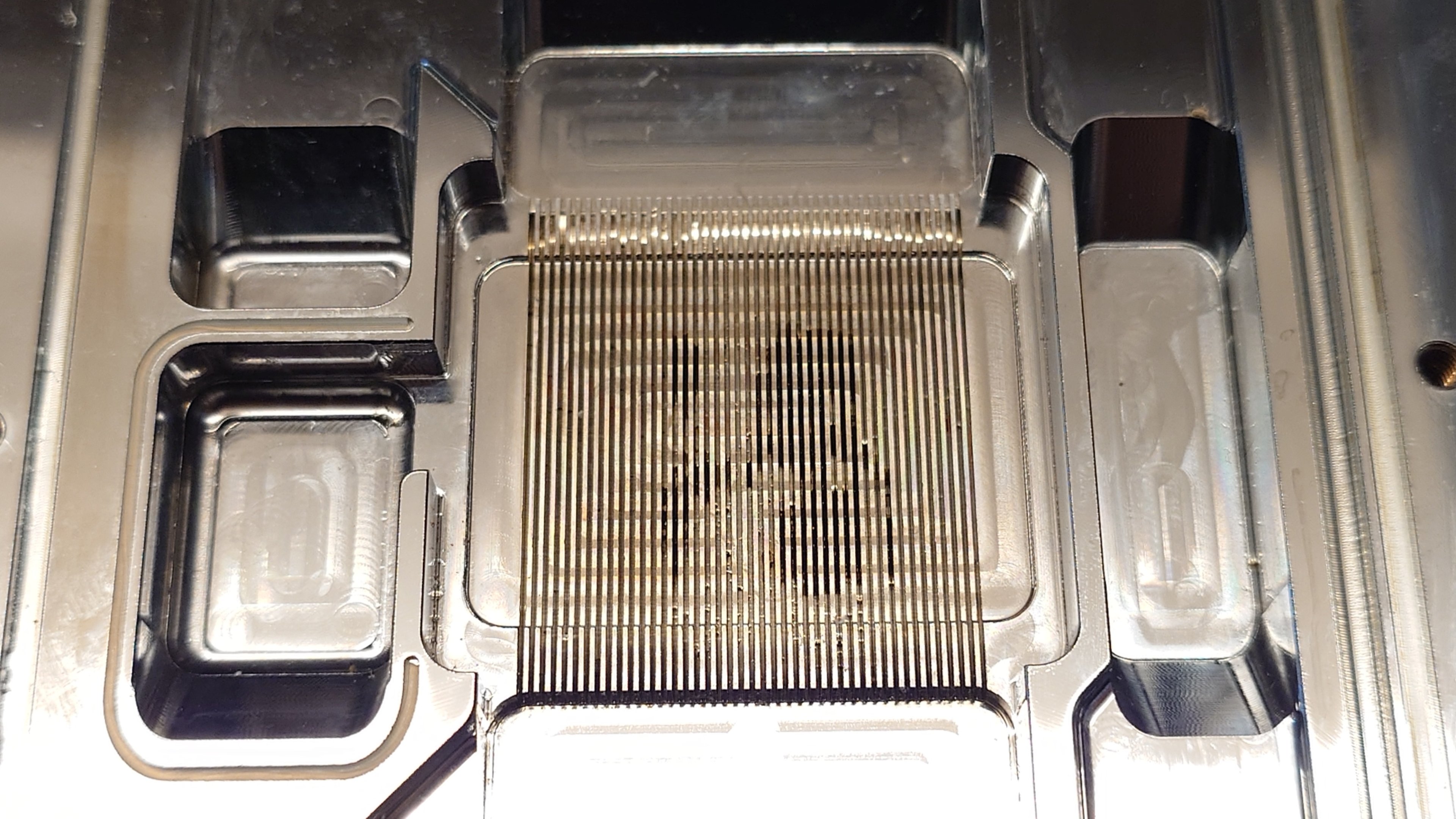

Der CPU block sieht eigentlich noch viel besser aus...
Aber besser auch mal aufschrauben und rein gucken.

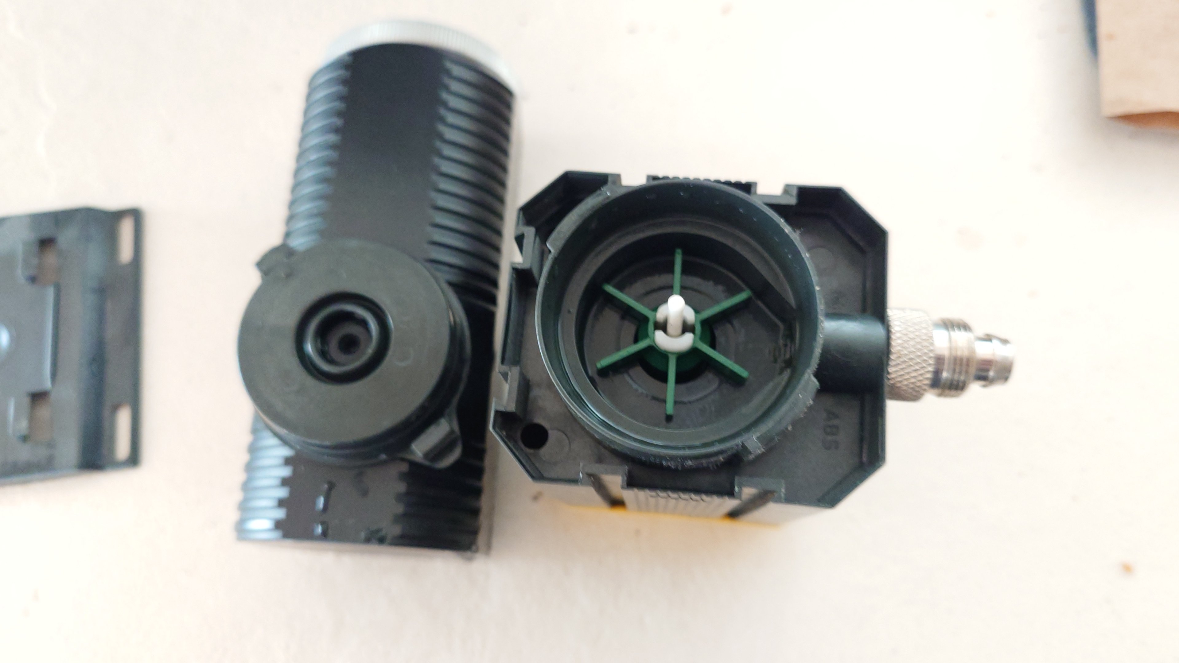

Alles wieder sauber zusammen bekommen. Oder beinahe... Und nun ist der Flow Sensor ausgestiegen....
Externe Temp gibts noch aber Flow ist bei 0L/min
War wohl von nur ein defekt des Flow Sensors.

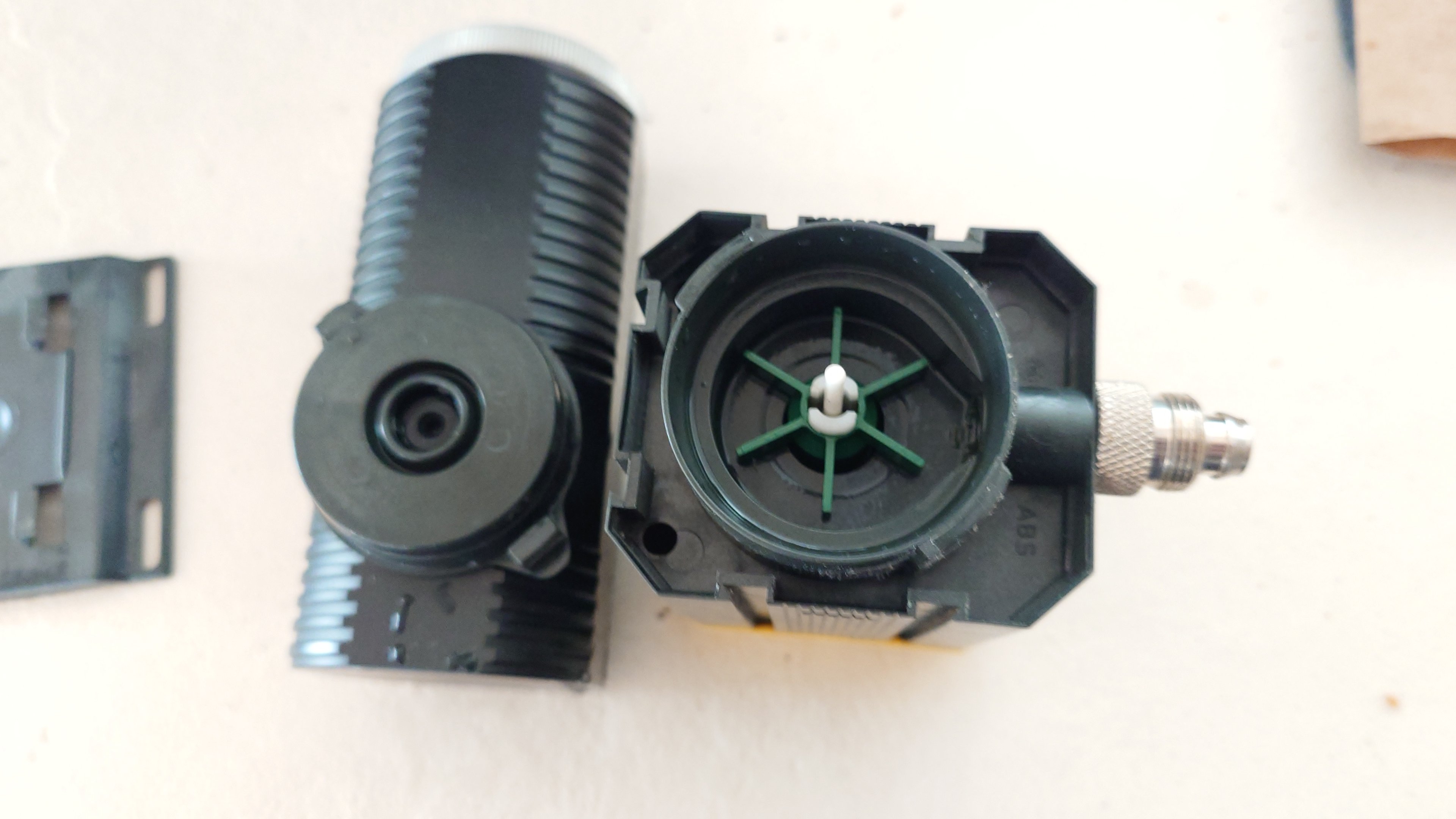

Schau mal, ob du den Durchflusssensor zerlegen kannst.
Vielleicht hat sich darin auch Verunreinigung angesammelt und blockiert das Flügelrad.

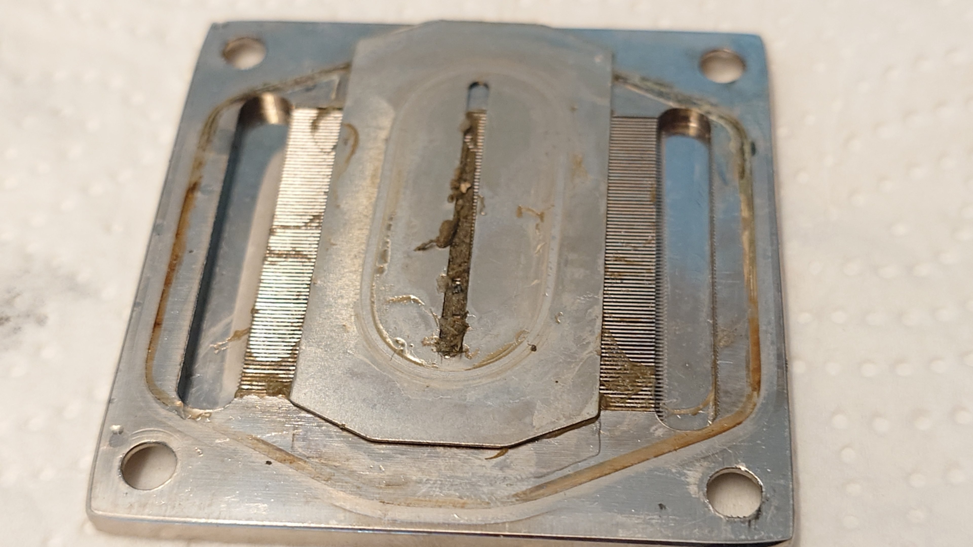

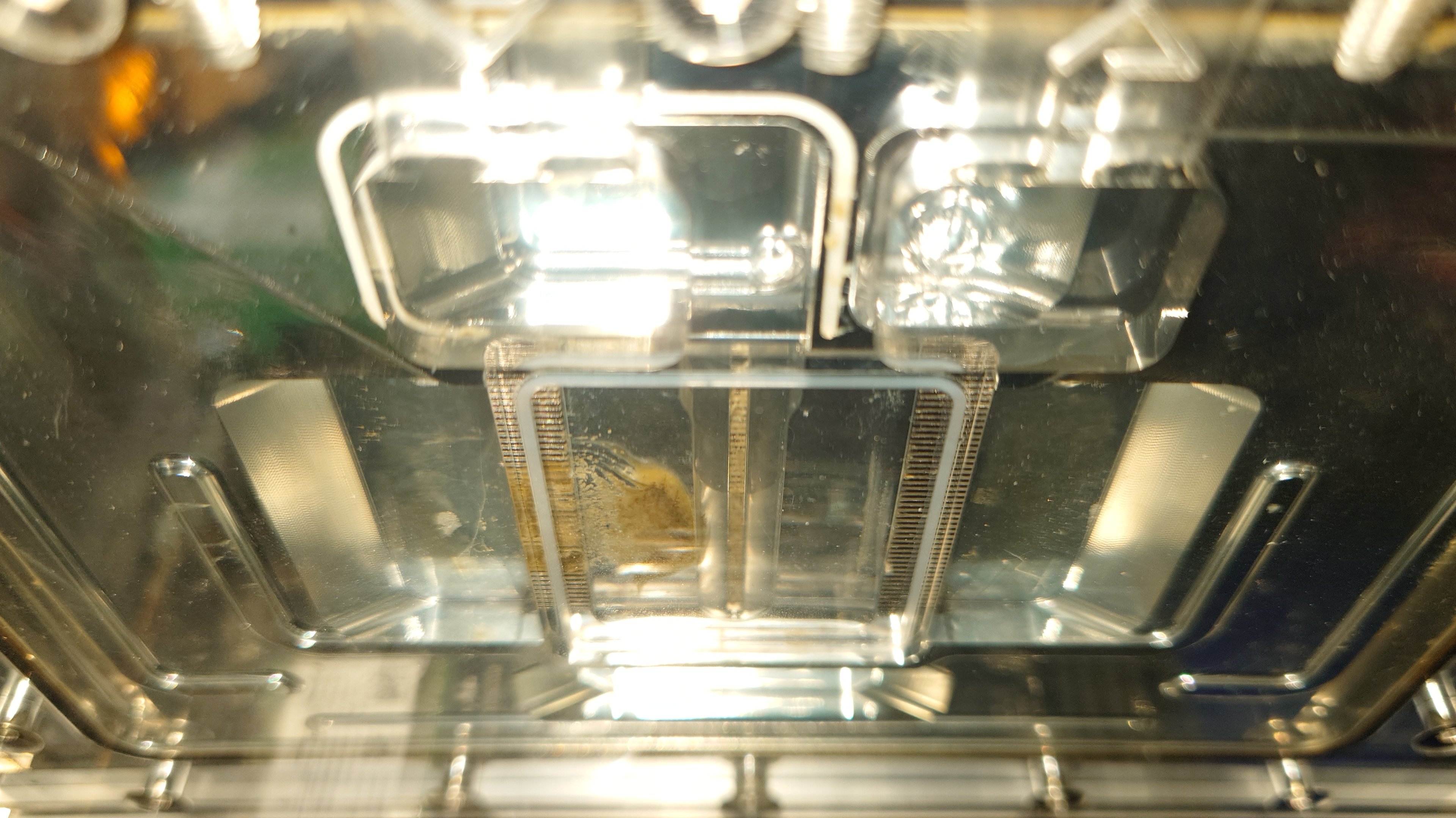

Hast du den CPU-Kühler auch schon zerlegt? Wichtigste Regel bei Verstopfungen: Es ist eigentlich immer der CPU-Kühler.

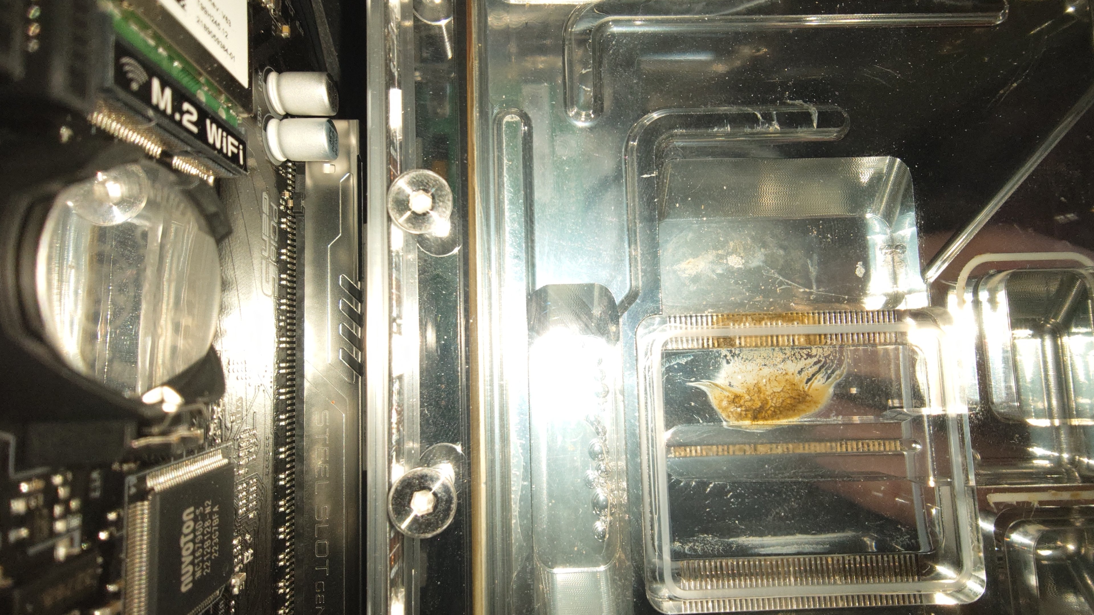

Auf dem einen Bild in Post #3, wo man was erahnen konnte, sah der ziemlich zu aus. Wenn der Kreislauf dadurch gut verstopft ist, dann ist das auch so eine Sache mit dem Befüllen.
Die Pumpe hast du doch auch in #3 gecheckt.
Durch den DFM hast du durchgepustet und das Schaufelrad hat sich bewegt. Wäre der in dem Moment angeschlossen gewesen, hättest du auch einen (zwar schwachsinnigen, weil Luft) Durchflusswert bekommen. Klar, die Elektronik kann freckt sein, aber ist sie in der Regel nicht.
Denn: Es ist immer der CPU-Kühler :D

Wenn die Pumpe wirklich 0L/h mehr bringt, und so sieht es aus anhand der stillstehenden bläterchen müsste das schon ARG verstopft sein....

Nicht den Kreislauf, den DFM. Wenn sich das Rädchen leichtgängig bewegt und der Sensor am laufenden PC angeschlossen ist, dann sollte der einen Wert ausspucken. Wenn du kräftig pustest, kann das gut und gerne deutlich über 1000l/h gehen, was da angezeigt wird.

Von dem Bild, was du vom CPU-Kühler geschickt hast, sieht das schlecht aus. Da sieht man einen dunklen Streifen in der Mitte, genau im Schlitz der Jetplate.

Welche stillstehenden Blättchen? Beim DFM? Die steigen bei niedrigem Durchfluss alle aus, unter 40l/h ist das teilweise schon Glücksspiel, ob der Sensor noch dreht. Bei 20l/h zeigen die meisten 0 an.
Deine Pumpe macht ja noch Krach, also bewegt sich da was.
An sich würde ich an deiner Stelle erstmal den CPU-Kühler checken. Denn, wie gesagt, es ist fast immer der CPU-Kühler.

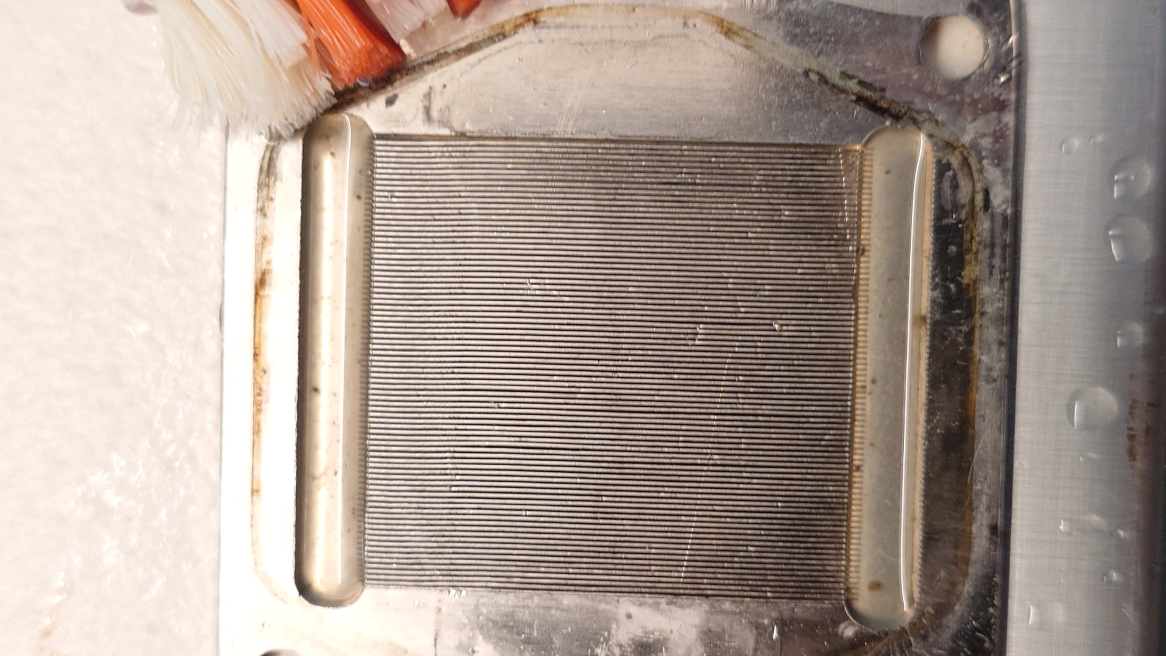

Aber ja.... Möglicherweise könnte der CPU kühler ein klein wenig zur Verschlechterung des Flusses beigetragen haben....
Hab ihn jetzt mal in Essig eingelegt und via Zahnbürste geschruppt....
Gibts da noch andere tricks zur Reinigung?
Hätte in der Bude sonst noch 10Bar pressluft.
Schläuche werden dann auch noch ersetzt dann sollte das alles wieder prima sauber laufen.
Ein klein wenig...
Sieht doch gut aus, einmal mit der Bürste drüber reicht.
Dann schauen wir mal, wie viel Durchfluss jetzt anliegt.

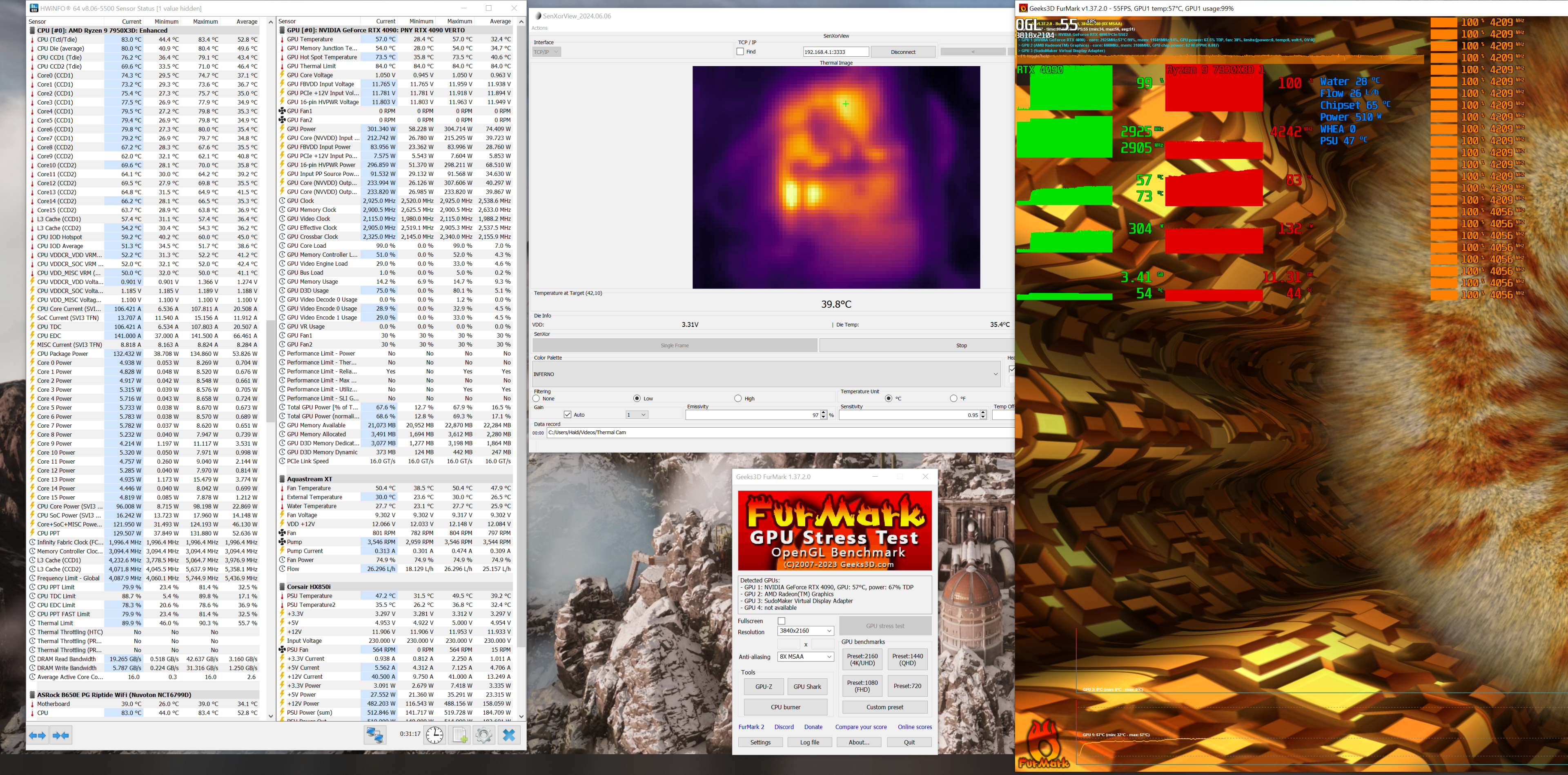

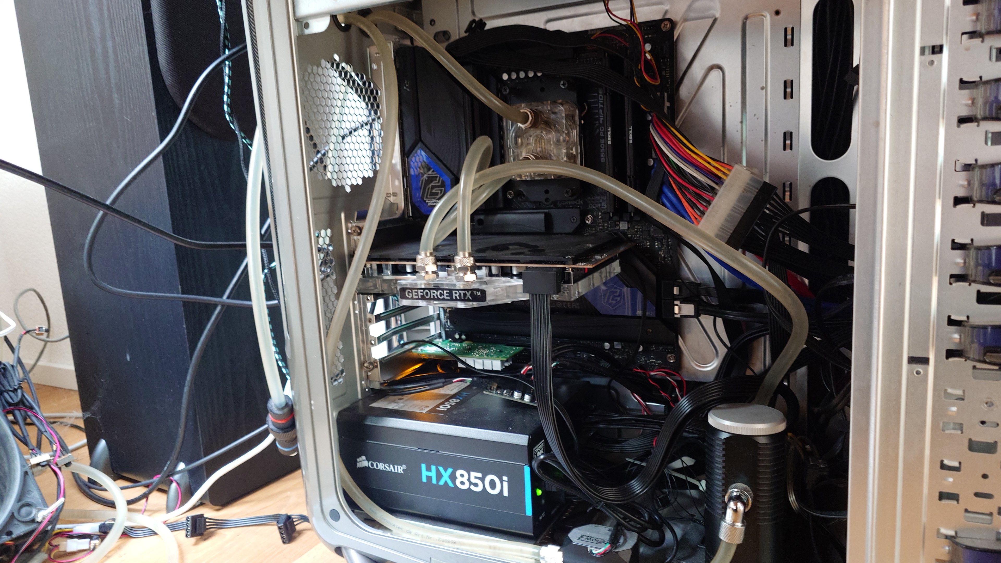

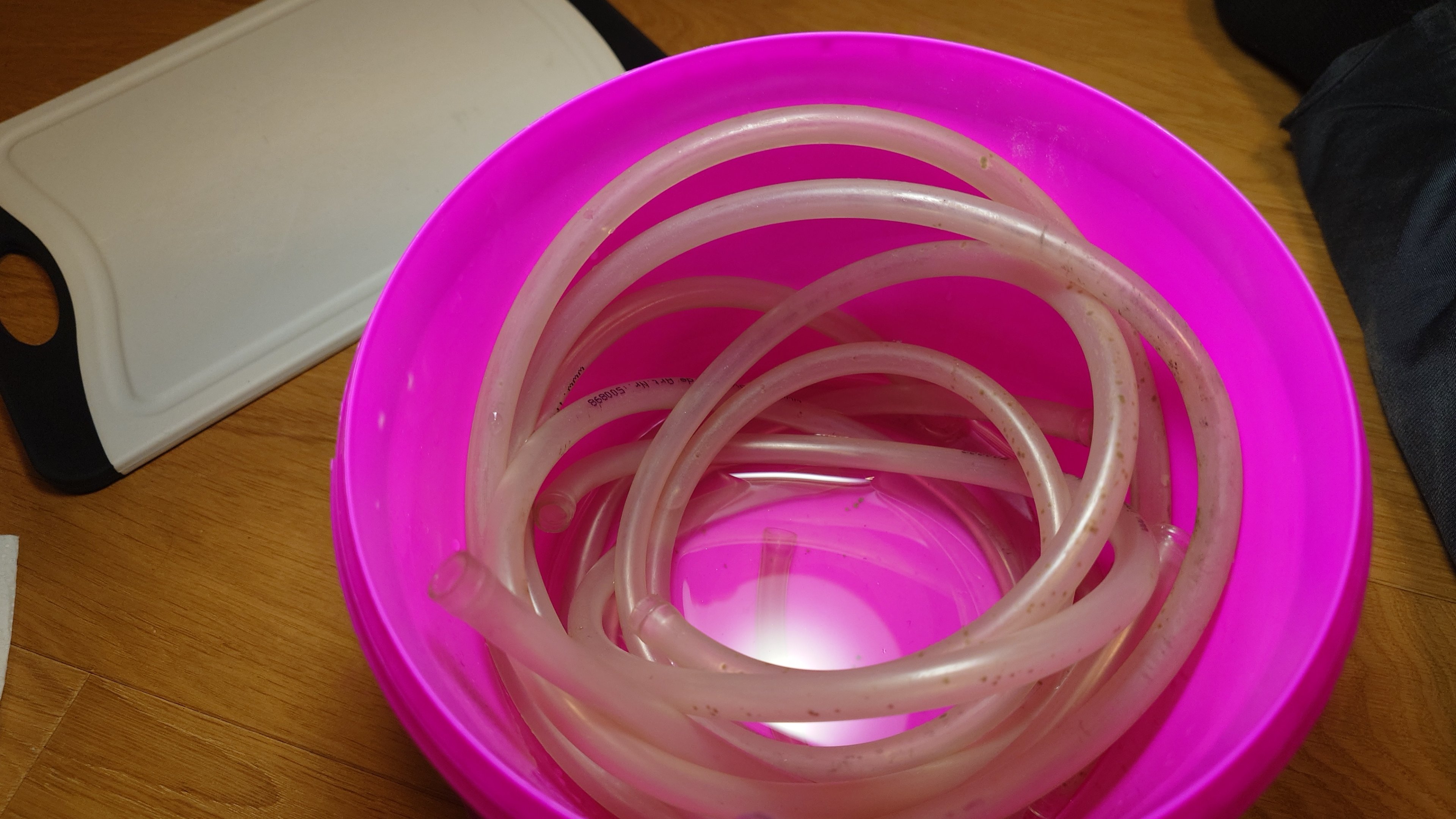

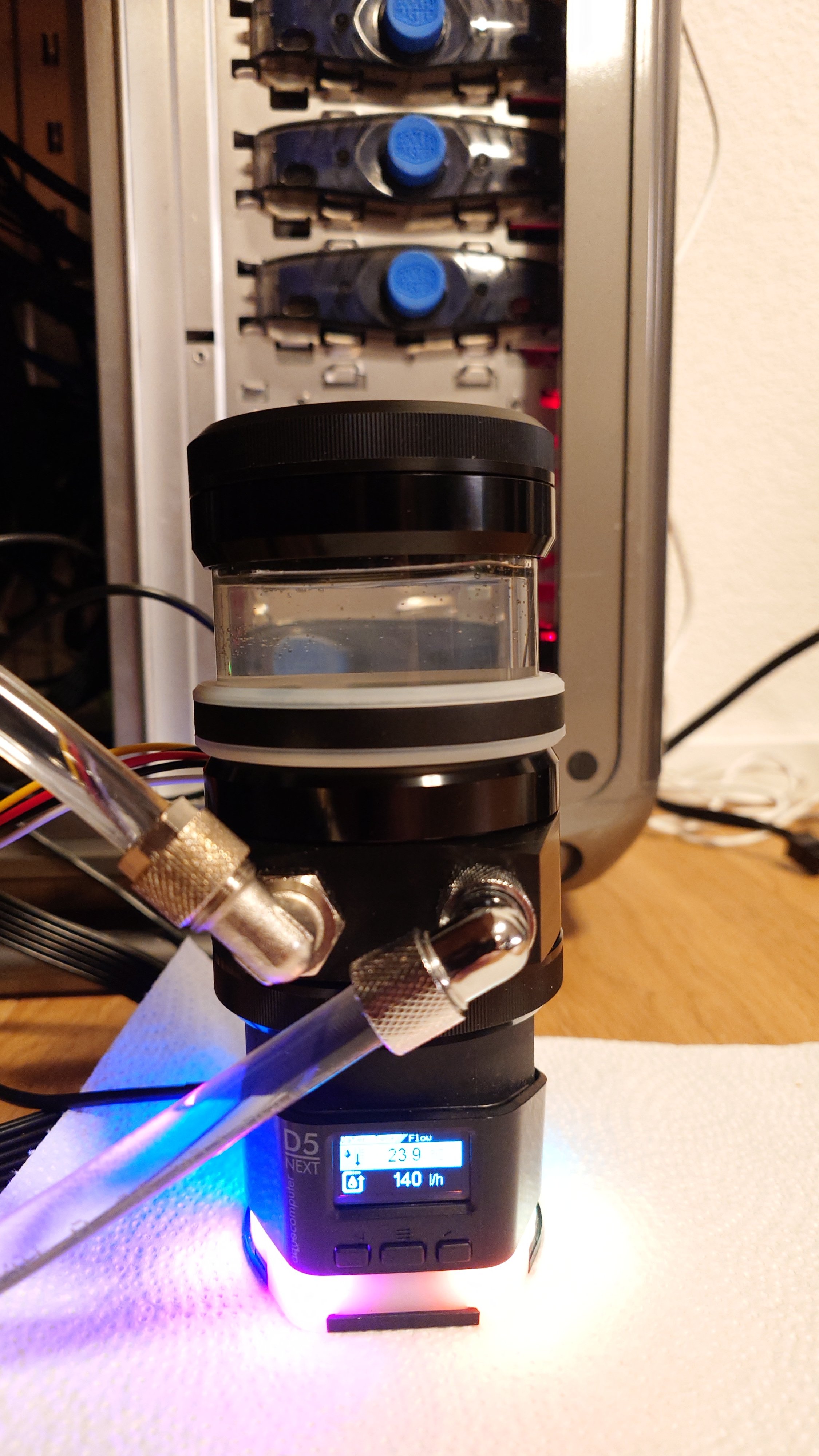

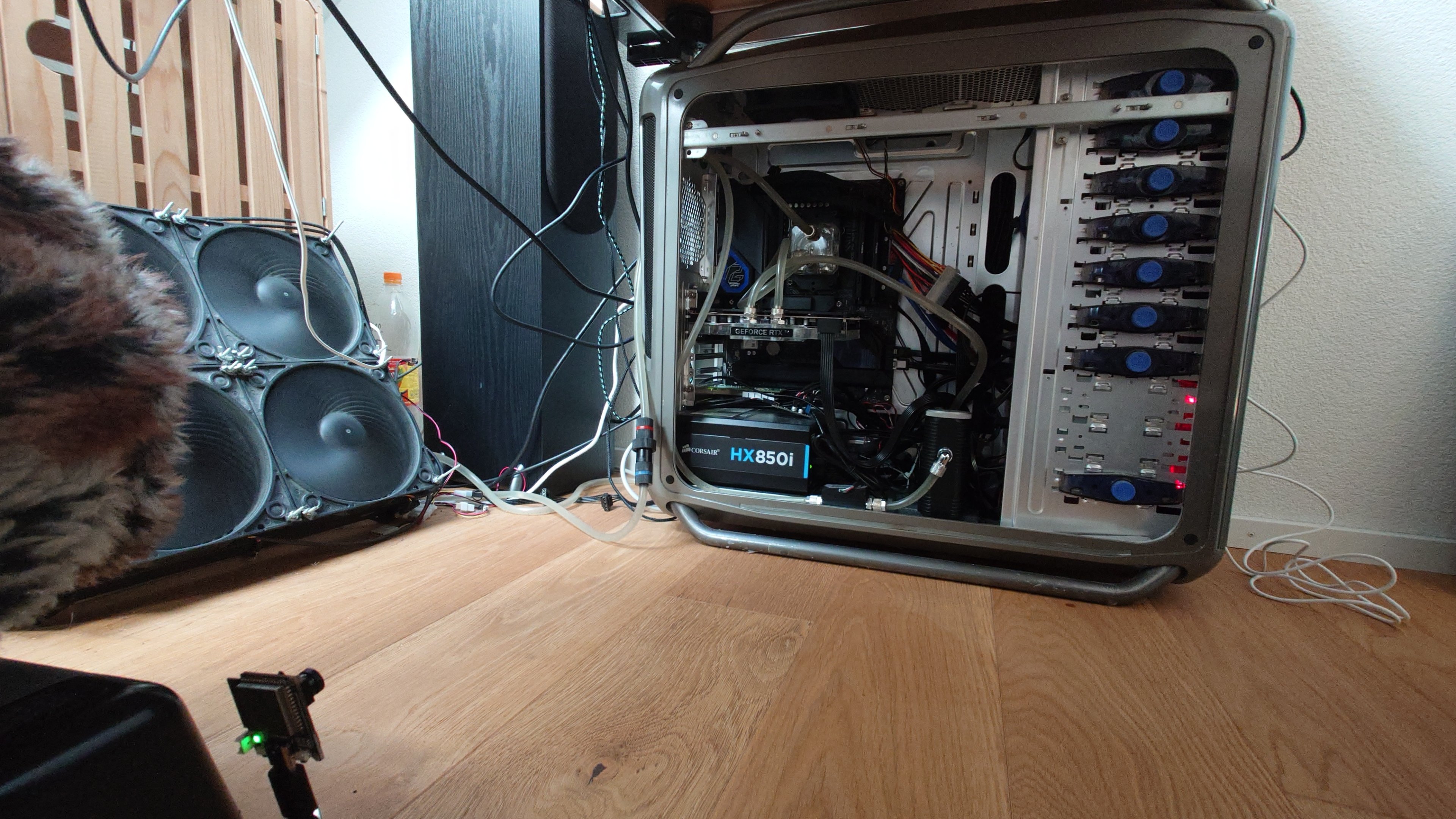

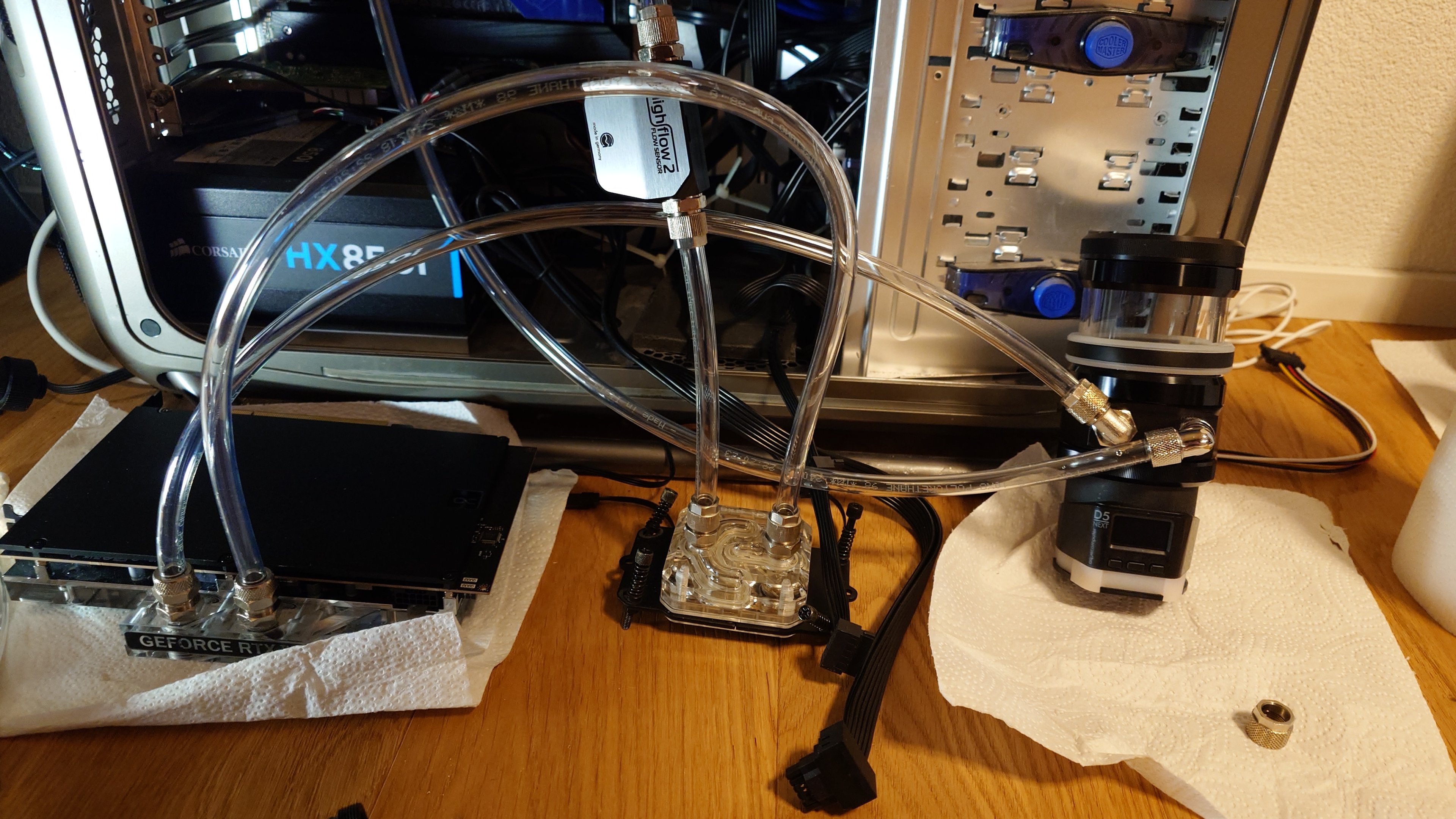

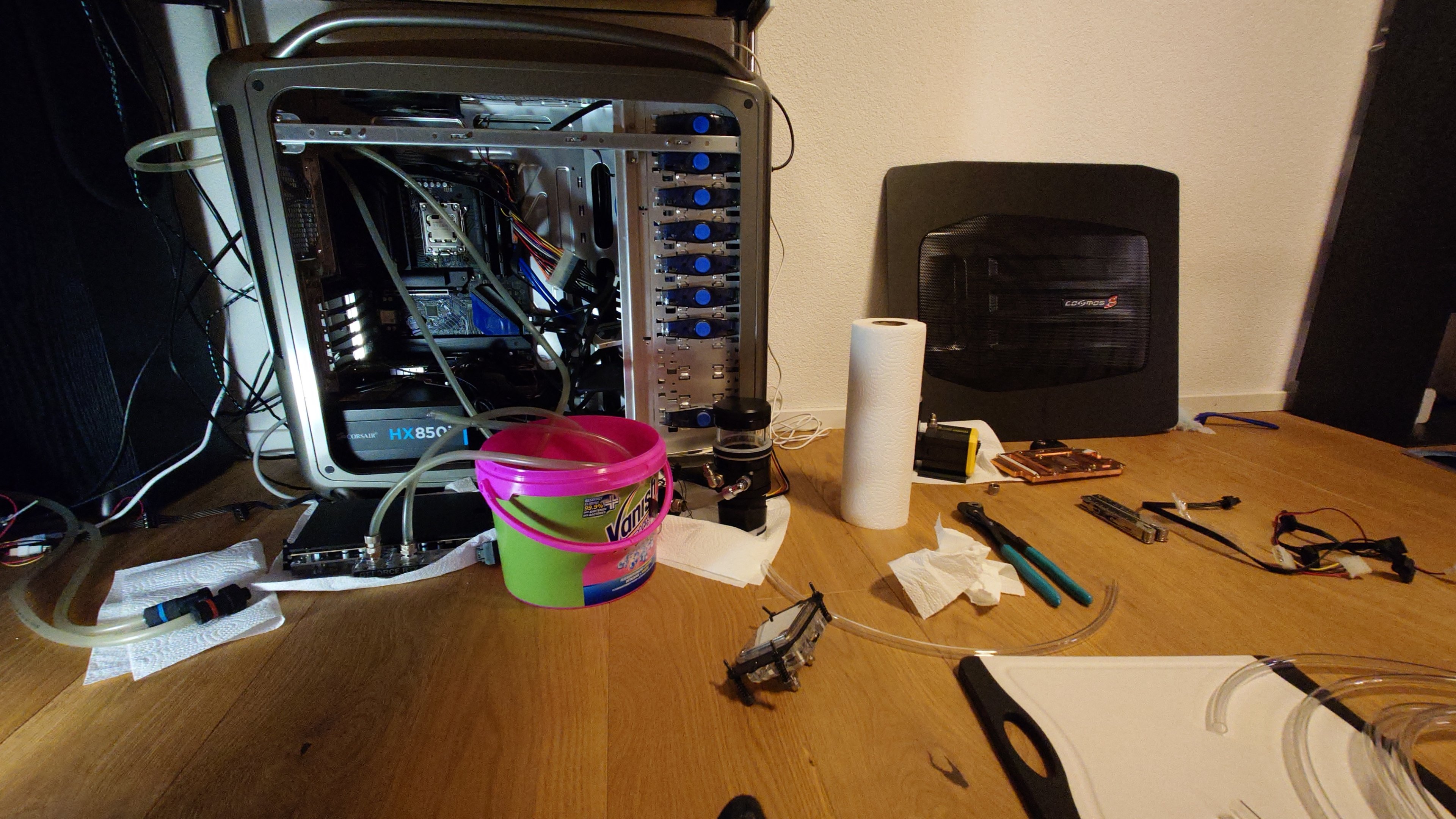

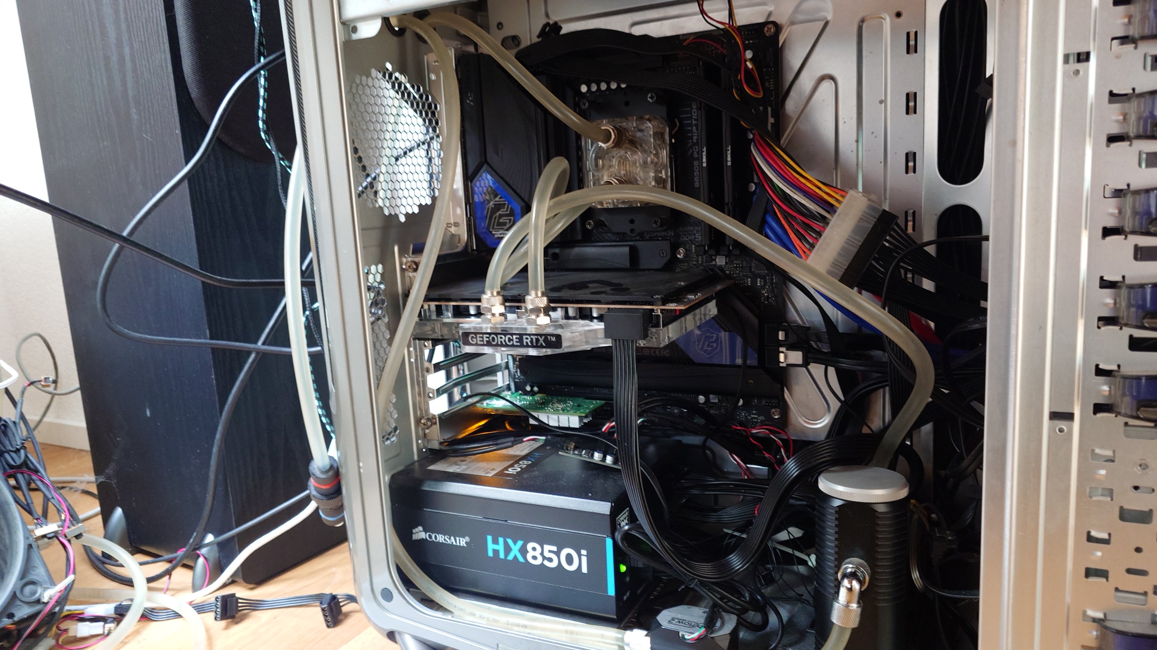

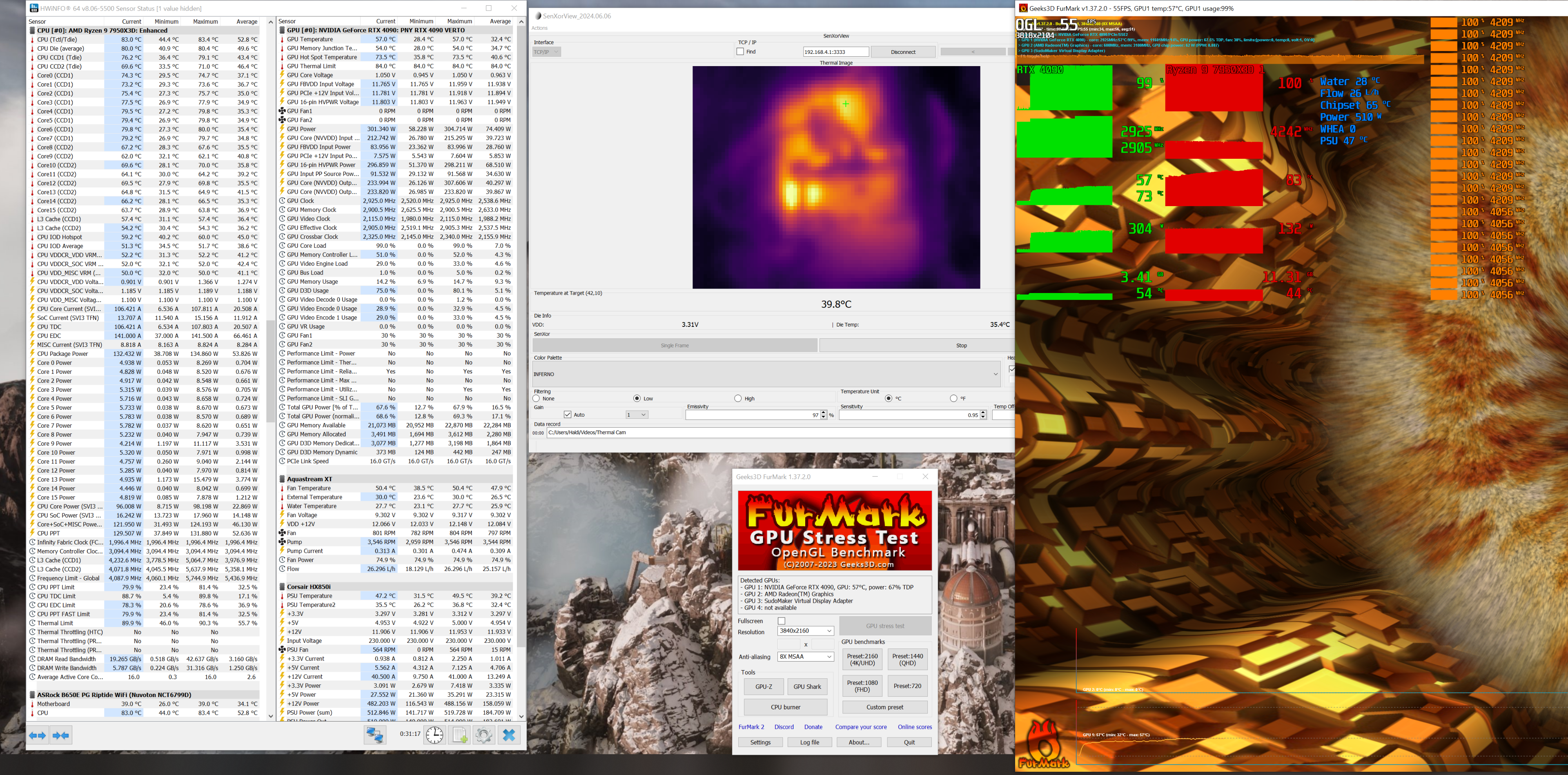

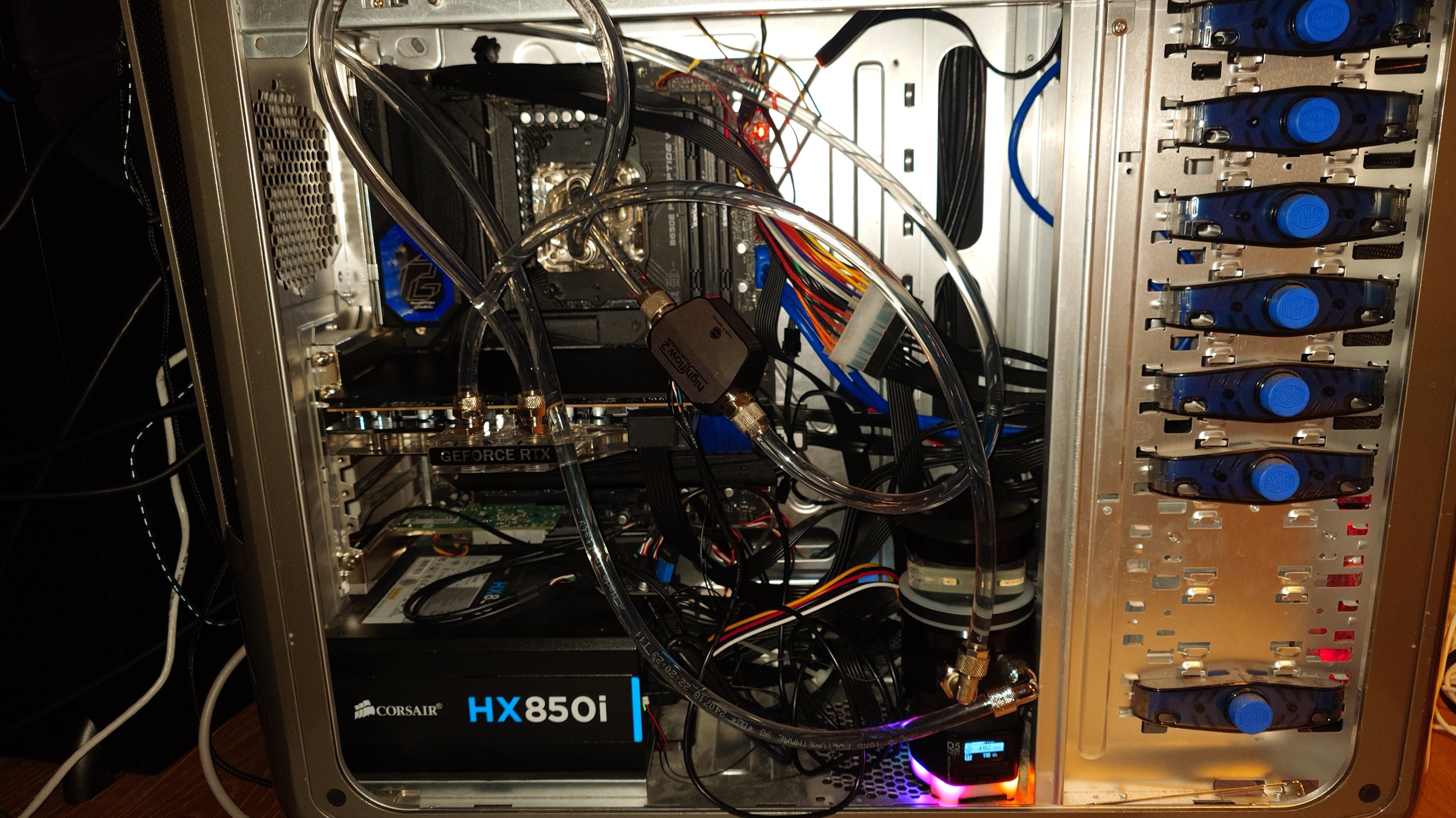

So.... PC läuft wieder.
Alle alten PVC schläuche durch PUR ersetzt, neue Pumpe im Kreislauf. Alles überprüft ob es dicht ist.
Ausser das die Pumpe so hässlich klackert bei 100% läuft alles einwandfrei.
P.S die Kommentare zum Kabelmanagement könnt ihr euch sparen, dass das auf Taube Ohren trifft sollte eigentlich offensichtlich sein xD

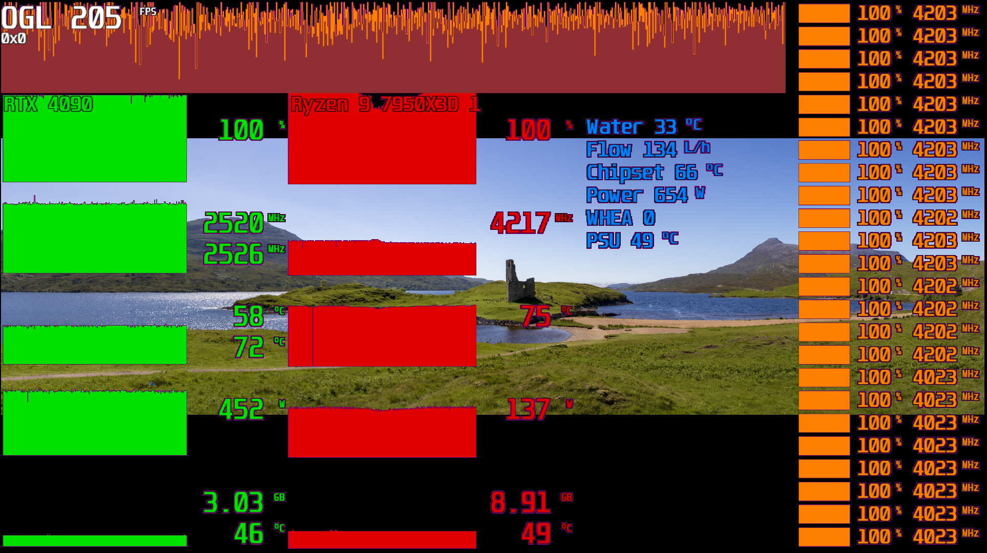

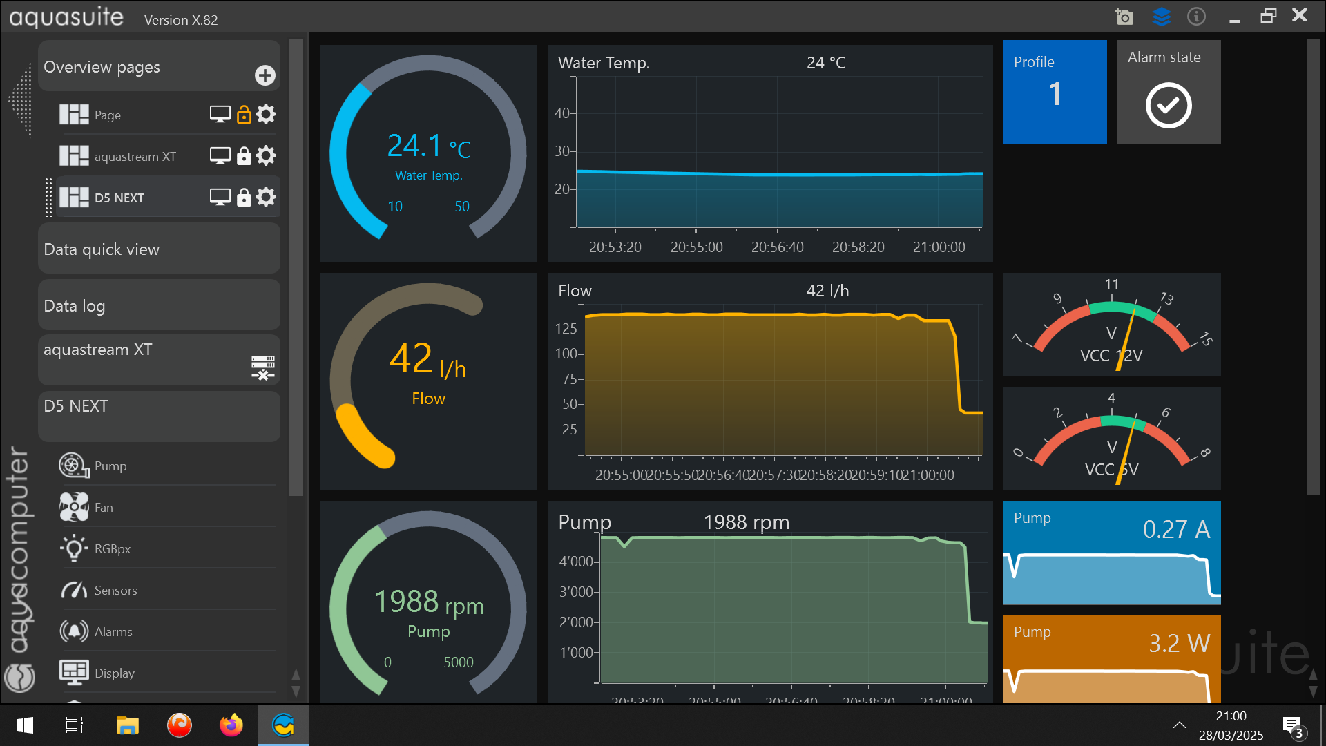

Mit 0% aka 2'000rpm läuft die Pumpe nun mit 42L/h
mit 100% und 4800rpm auf 140L/h
Momentan hab ichs auf 85% was unhörbar ist.

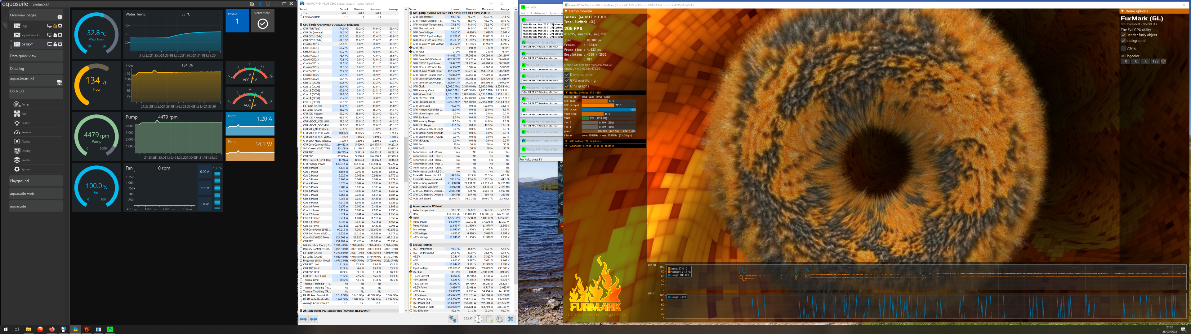

Gerade am Furmark + Prime95 testen um zu sehen wie gut die 700W des gesammtsystems abgeführt werden.
