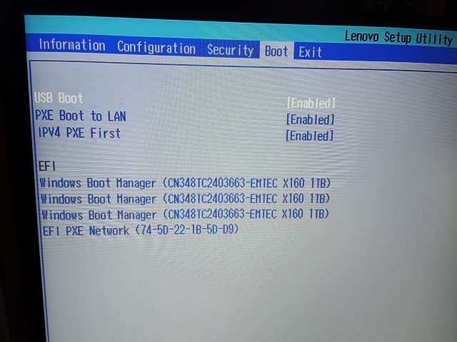

Hallo Gemeinde,ich bin neu im Forum und habe ein großes Problem mit meinem 4 Monate alten Lenovo Laptop.
Ich wollte mit dem Àomei backupper usb boot Stick ein Backup zurück spielen und dabei ist mir folgendes passiert.Mein Bios macht nichts mehr.Ich komme noch in die Bootabteilung und kann auch meinen USB Stick anklicken aber das wars dann. Keine Reaktion.
Ich kann nicht mehr starten und das Backup hat auch nicht mehr geklapt. Ich bete das Ihr mir helfen könnt. Ich muß noch dazusagen, das ich nicht viel Kenntnisse von der Materie habe. Ich schicke ein paar Fotos mit.

Also mit dem Bios scheint alles ok zu sein, nur dein Backup scheint nicht zu funktionieren und ein bootfähiger USB Stick ist da auch nicht zu sehen.
Würde vorschlagen mit dem Windows Media Creation Tool einen USB Stick zu erstellen und Windows neu zu installieren. Dann aus deinem Backup File die nötigen Dateien über Aomei rausziehen.

Ich stell erst noch ein Foto vom Bios ein welches ich vergessen habe. Ich habe alles gemacht was vorgeschlagen wurde aber es hat sich nichts geendert. Ich komme nur in Biosmaske und kann die Bootfolge einstellen.Sonst nichts.
Ich weis auch nicht, warum der Eintrag“ Bootmanager“ dreimal erscheint.

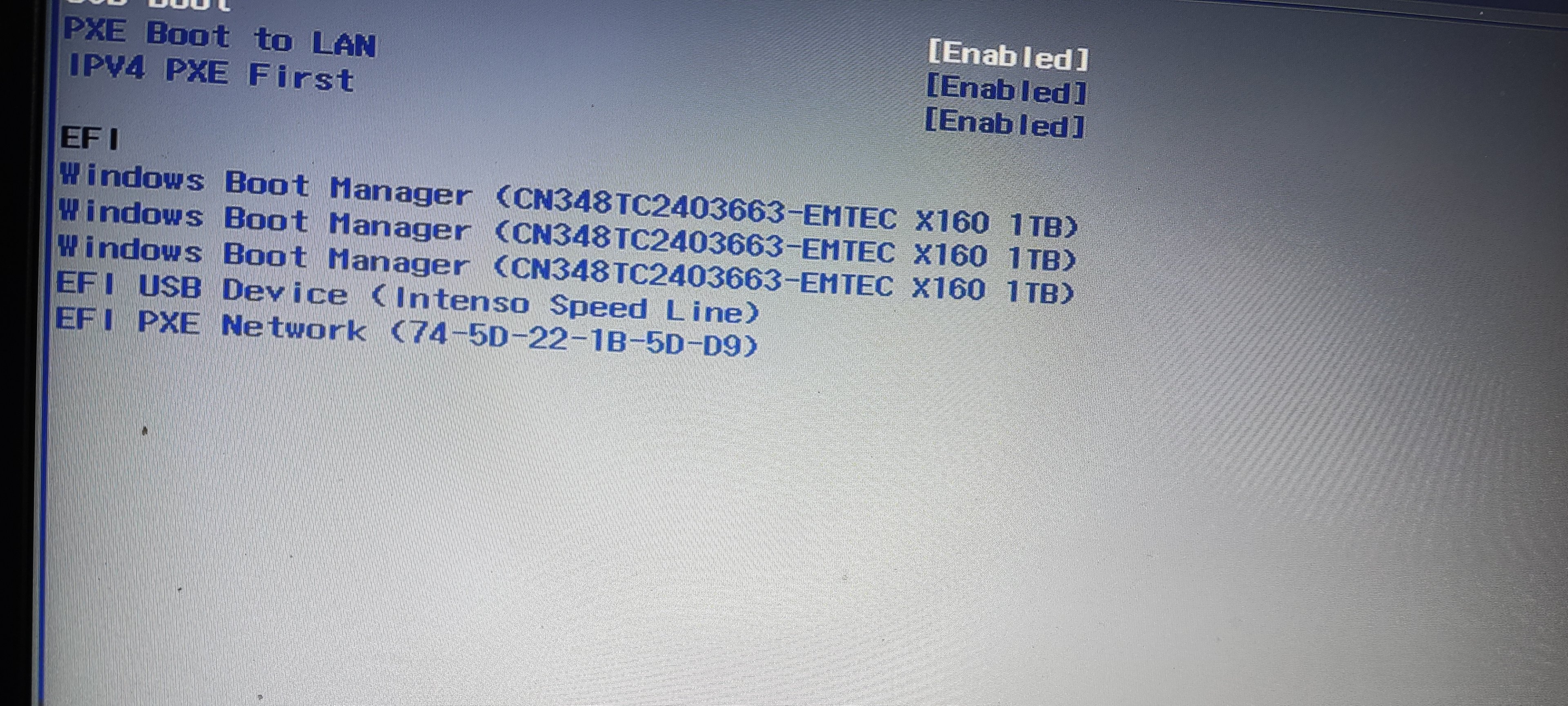

Die billigen Intenso-Sticks sind oft Schrott, vielleicht mal was besseres probieren.
Videopauli schrieb:
Werden, weil der USBstick mit dem Update nicht erkannt wird.
Er wird aber doch erkannt, auf dem Foto zu sehen? Oder fehlt hier ein Kommentar (von dir) dazu?
Secure Boot ist wohl immer noch aktiviert?
Wenn's vorher nur einer war, hast du mit der Backup-Rücksicherung wohl was falsch gemacht, oder durcheinander gebracht. Dazu fehlen auch noch Infos (welche Art der Sicherung, wie Rücksicherung, Einstellungen dazu, ...).

BIOS defaults wenigstens schon mal versucht? Könnte den "Bootmanager" im UEFI zurücksetzen. Auf Desktop-Boards geht's mit CMOS-Reset, beim Laptop bin ich mir nicht sicher wie sich das hier verhält.
Zu 1. der Stick ist o.k
Zu 2. Es wurd erkannt,aber mehr geht nicht. Secure Boot ist ausgeschaltet.

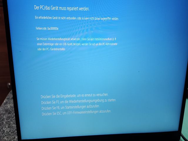

Zu 4. Ich in das Bios,aber die Einstellungen werde ingnoriert, heist,geht immer wieder auf das erste Fenster zurück. "Das Gerät muß repariert werden"
Die Bilder sind alle von gestern. Bois default schon ein paar mal gemacht.
Das passiert, wenn du versuchst, Windows zu starten. Hast du alle drei dieser Einträge im Bootmanager manuell, über's Bootmenü ausprobiert? Kann sein, dass einer davon der richtige ist. Den musst du nur finden und die anderen beiden löschen, oder wenigstens in der Bootreihenfolge im UEFI nach hinten schieben (wenn sie sich nicht löschen lassen).

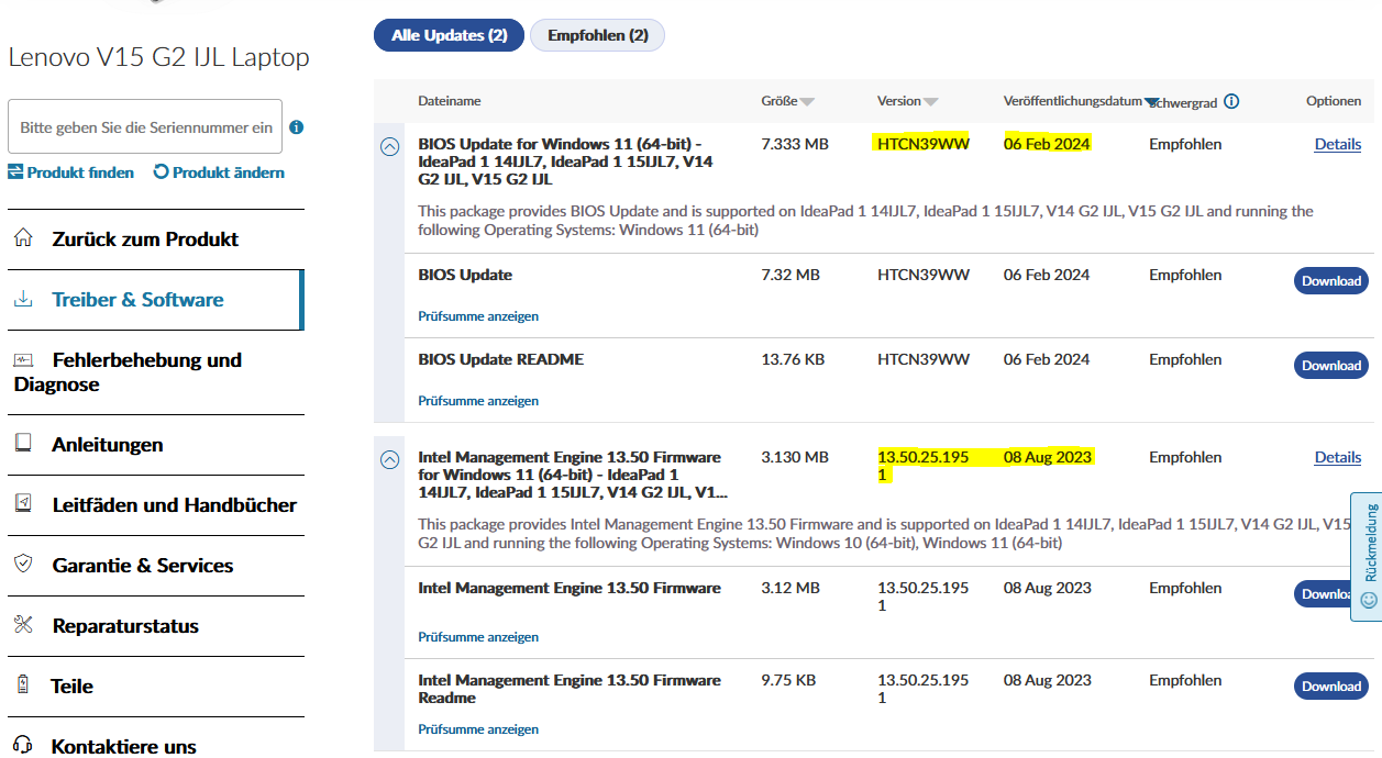

Nutze auch den Hersteller-Support für's V15 G2 (bitte überprüfen ob's das richtige ist!)
Neuestes BIOS ist HTCN39WW 06 Feb 2024, ist das jetzt schon drauf?
Die Intel Management Engine Firmware und Treiber gehören dann auch dazu! -> Downloads
Es gibt drei EFI-Systempartitionen.

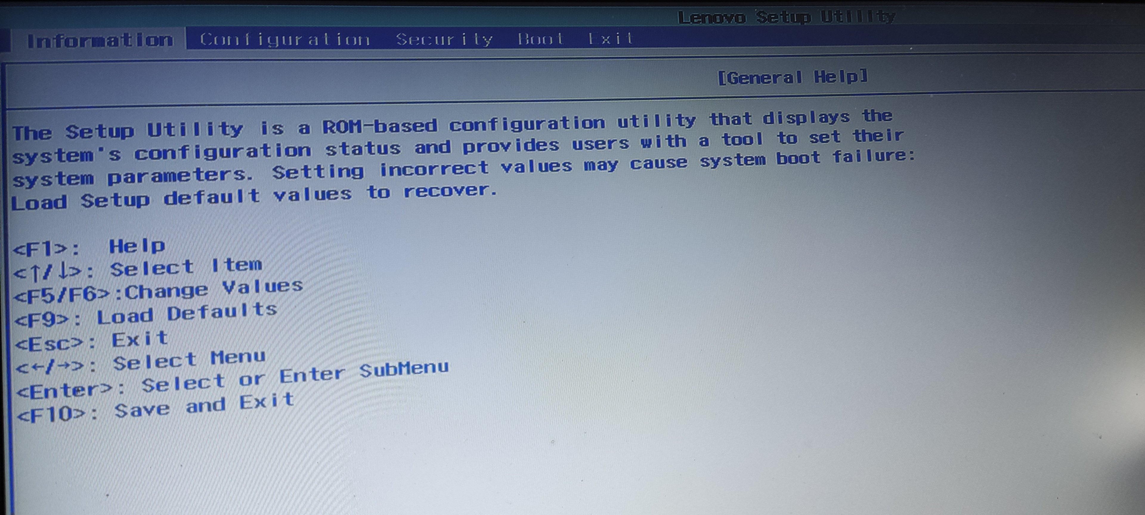

Du kannst da doch F1 drücken.
Bitte mal machen und ein Bild von der nächsten Oberfläche einstellen.
Videopauli schrieb:
Sagt aber meiner Meinung nichts aus.
Doch, sagt sehr viel aus, könnte man aber auch überall sonstwo zum "RBSW" (BIOS, ROM based, Setup Utility, ...) nachlesen. Also nichts zum Thema, was hier von Interesse wäre.
Videopauli schrieb:
Hier ist ein Foto.
Das sieht aus wie die Hilfeseite des BIOS. Die kommt in der Regel beim Druck auf F1, wenn man im BIOS ist. Ist eine uralte Konvention, F1 war frueher mal fast in allen Programmen ein Shotcut zur Hilfe.
Bist du wirklich auf dem Bildschirm "Dieses Geraet muss repariert werden" wenn du F1 drueckst?

Die Seite kommt sofort nach dem einschalten des Laptops.Dann kann ich noch mit ESC oder F8 ins Bios wechseln und den Usb mit Win 11 anwählen.Dann kann ich noch bestätigen und speichern.
Dann schwarzer Bildschirm und das Spiel geht von vorne los.
