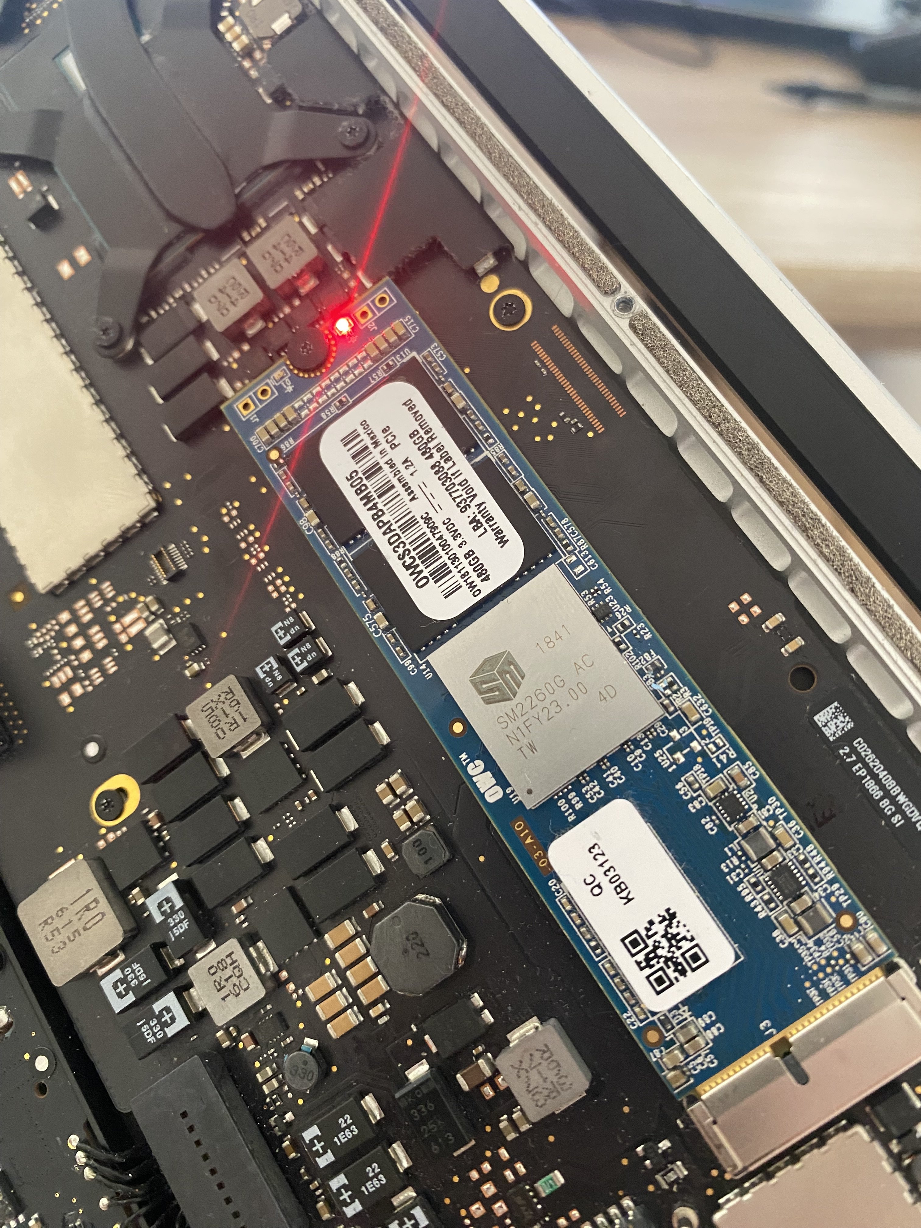

ch habe ein Macbook pro 2015 Modell A1502 und es gibt folgende Probleme die auf einmal aufgetreten sind.
Das Macbook startet nur, wenn der Startbutton ca 2sek gehalten wird also nicht beim normal draufklicken.
Es wird der Ordner mit dem Fragezeichen angezeigt falls es Startet.
Ich habe es zerlegt und mir ist äuserlich nichts aufgefallen, dass es irgendwo einen kurzschluss gibt.
Dabei ist mir aufgefallen das die interne Festplatte die ssd beim einschalten dauerhaft Rot leuchtet falls also die Diode nebenbei was auch immer das ist.
manchmal beim internet Recovery versuch wird mir der Fehler 5101F angezeigt dieser geht aber manchmal weg.
Festplattendienstprogramm --> dort wird die interne Festplatte leider nicht erkannt weder im Startvolume noch bei der liste wo diese Repariert werden kann also sie wird nicht gefunden.(Aber meine Externe SD wenn ich diese Anschließe wird erkannt)

Starte das recovery, wenn das recovery gestartet ist, starte das Festplattendienstprogramm und schau ob die SSD noch vorhanden ist, ist das nicht der Fall SSD defekt/und oder Controller defekt

nein die SSD wird nicht erkannt aber was meinst du mit Controller defekt ?
Soweit ich weiß verschlüsselt MacOS standardmäßig alles, könnte schwer werden mit der ausgebauten SSD.
Bei Windows kann man idr. Problem die Daten auslesen per externes Laufwerk, normalerweise reicht es da schon das Gerät mit Linux zu starten und die Daten auszulesen bzw. speichern.
Wenn die SSD aber futsch ist spielt das alles aber eh keine Rolle, und die Wahrscheinlichkeit ist hoch wenn ich höre das sie nicht mehr erkannt wird.
CU
redjack

Bei den alten 2015er noch nicht, da die noch keinen T2-Chip haben. Erst ab 2018..? Man musste FileVault extra aktivieren, von daher wäre es ratsam die SSD auszubauen und entweder in ein USB-Gehäuse zu stecken ODER an einen Dienstleister zu schicken.

würde das nicht gehen wenn ich so eine USB Bootstick kaufe damit der Laptop hoffentlich wieder funktioniert damit ich sehe das es nur die festplatte ist die kaputt ist ? Bzw das der Laptop heile ist und ich dann mit recoverit die datein hoffentlich wieder bekomme ? Ich weis die wahrscheinlichkeit ist gering aber warum nicht ?
Wieso USB Stick, wenn Du in das recovery startest, wird exakt das gleiche Festplattendienstprogramm gestartet, als wenn MAC OS installiert ist.
Die Fehlersuche ist einfach, bau eine andere SSD ein, wird die erkannt, ist die alte SSD defekt, wird die nicht erkannt, MacBook defekt.
