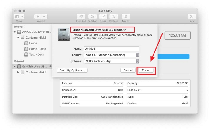

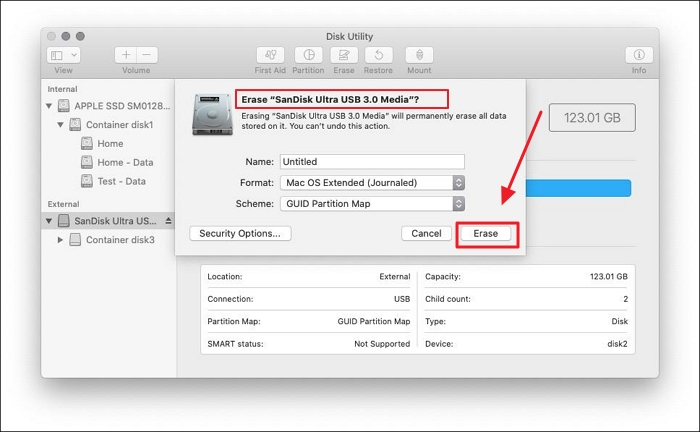

Du kannst macOS auf eine SDkarte installieren, allerdings musst du diese zuerst wie eine Festplatte formatieren. SDkarten sind in der Regel als FAT formatiert und die Partitionstabelle ist im MBR Format. MacOS kann wie übrigens windows auch nur in moderneren GPT Paritionstabellen installiert werden. Windows verbietet übrigens externe Datenträger zur Installation, insofern sind Linux und MacOS hier schon die bessere Wahl.
Du musst lediglich deine SDkarte im Festplattendienstmanager (der sollte im recoverysystem drin sein) in GPT umwandeln. Wenn es aus dem recoverysystem nicht geht, dann versuchst von einem anderen Rechner oder per Linux bootstick die Festplatte in GPT zu konvertieren.

Du kannst eine SDkarte verwenden, allerdings musst du diese zuerst wie eine Festplatte formatieren. SDkarten sind in der Regel als FAT formatiert und die Partitionstabelle ist im MBR Format. MacOS kann wie übrigens windows auch nur in moderneren GPT Paritionstabellen installiert werden. Windows verbietet übrigens externe Datenträger zur Installation, insofern sind Linux und MacOS hier schon die bessere Wahl.
