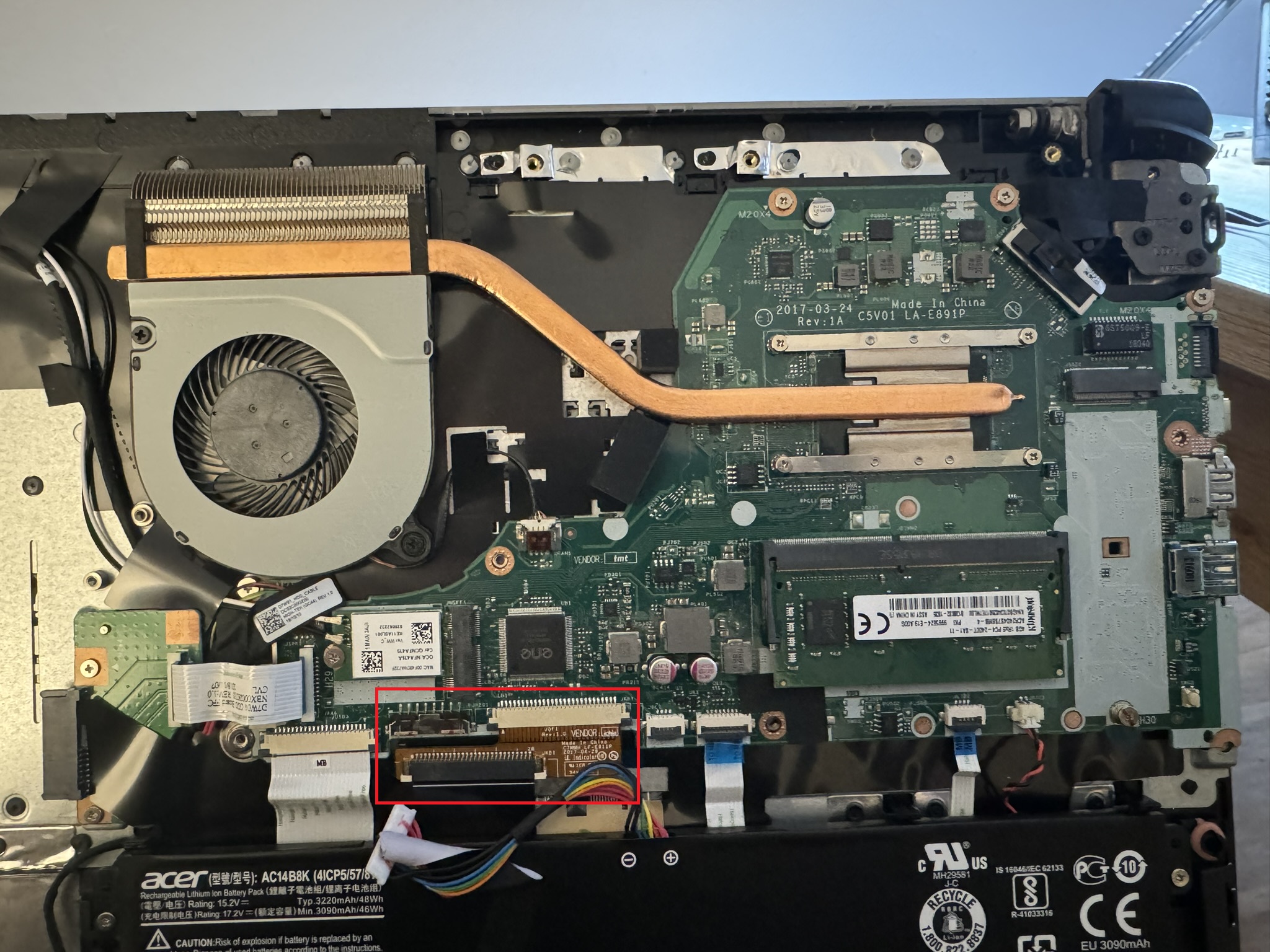

ich habe hier ein defektes Acer Aspire A517-51G Notebook.
Die Tastatur hat irgend einen Kurzschluss oder so, jedenfalls startet es nur noch wenn man die STRG Taste gedrückt hält, lässt man sie los geht es nach 2-5 Sekunden wieder aus.
Scheinbar ein Problem was öfter auftritt, der Tausch der Tastatur ist mit sehr hohem Aufwand verbunden.
Da es sich um ein altes Notebook eines Bekannten handelt welcher nun ein neues hat, wird es sowieso nicht mehr benötigt.
Meine Idee war nun aus der Hauptplatine eine Art mini PC für Docker oder so zu bauen.
Nur meine Frage ist, wie starte ich das Ding ohne Tastatur?
Am normalen PC hat man ja zwei Pins die man auf dem Mainboard überbrücken kann, gibt es hier sowas auch ?
Hat jemand eine Idee?
Auf dem Foto der rot markierte Anschluss ist wohl für die Tastatur, kann man da eventuell etwas überbrücken?

Ok, hab denn Einschaltknopf gefunden. Scheint bei dem Gerät wirklich mit über das Flachbandkabel zu laufen. Bisher sind mir nur Geräte untergekommen, bei denen der Einschaltknopf (auch wenn direkt in der Tastatur integriert) separat am Mainboard angeschlossen war. Da hilft wohl nur Durchmessen und einen Taster direkt ans Board anzulöten und natürlich das eigentliche Tastaturkabel abzuziehen.

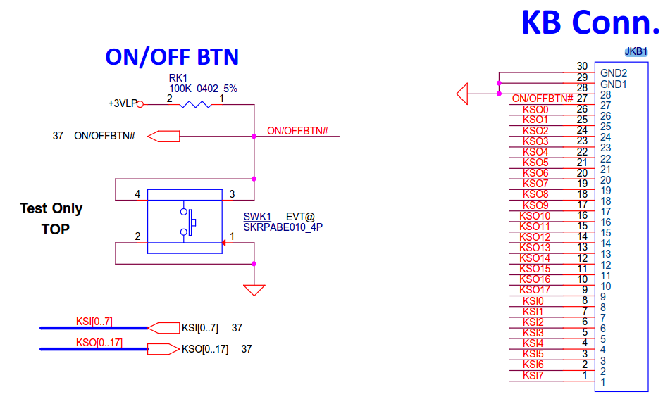

Normalerweise ist das über eine 3,3V Leitung realisiert, welche mittels Powerbutton kurz auf Masse gezogen wird.
Das sollte man mit dem Schaltplan oder einem Multimeter + Pinzette leicht rausfinden können.

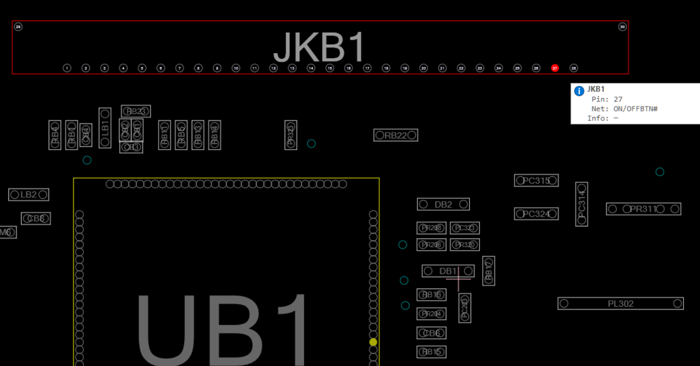

Also ich hab jetzt mal alle 28 Pins durchgemessen aber da kommt entweder nix oder 5,6v an.
Trotzdem läuft das über 3,3V welche am Super I/O anliegt und auf Masse gezogen wird.
In diesem Fall ist das PIN 27. Sprich Pin 27 und 28 mal kurz überbrücken sollte das Laptop starten, sofern nichts weiteres defekt ist. Natürlich das Flachbandkabel vom offensichtlich defekten Keyboard abziehen.

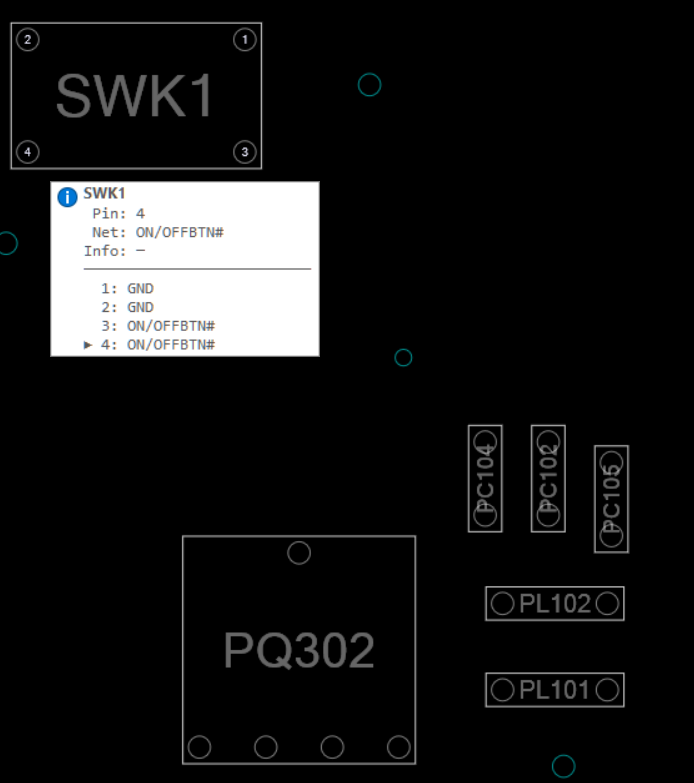

Laut Schaltplan und Boardview sollte es einen Button namens SWK1 geben, der die gleiche Funktion hat.
Wenn ich das richtig verstanden habe ist der auf der Unterseite des Boards.

Danke dir auf jeden Fall, Pin 27 und 28 überbrücken funktioniert.

Den genannten Schalter hab ich bisher nicht gefunden aber ich bau das ganze gleich aus und schau mal ob er auf der anderen Seite auftaucht,
Eventuell gibt es auch nur die nötigen Pads. Dann könntest du ja Leitungen für einen Taster anlöten.

Jup, hab ich auf der Rückseite gefunden. Schalter ist keiner drauf aber die Lötstellen.
Da werd ich mir dann wohl nen Schalter oder irgendwas in der Art anlöten um den Kollegen zu starten.
