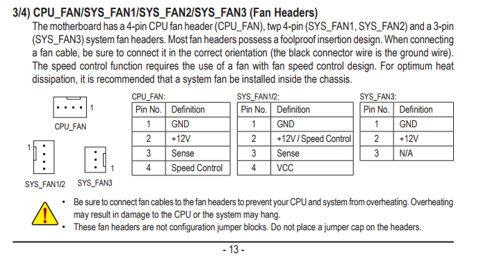

3. Die Lüfter hätte ich beim R5 an die integrierte Lüftersteuerung angeschlossen. Das Define C hat nun aber weder eine integrierte, noch hat es Platz für eine externe Lüftersteuerung. Mein Mainboard hat 2 regelbareLüfteranschlüsse. Kann ich meiner Überlegung nach einfach die 2 Frontlüfter per Y-Adapter an den einen, und die 2 Hecklüfter (Falls ich 2 benötige) per Y-Adapter an den anderen Lüfteranschluss stecken?
Und brauche ich dann PWM Lüfter zum regeln oder einfach normale? (Die regelbaren Anschlüsse sind 4-Pin, hab noch eine Grafik aus dem Handbuch angehängt)

3. Ja du kannst jeweils 2 Lüfter an einen Header anschließen. Für PWM Lüfter gibt es spezielle Y Kabel mit 4 Pins die das PWM Signal an jeden Lüfter weiter geben. Ob dein Mainboard Lüfter mit 3 PIN steuert steht in der BDA
