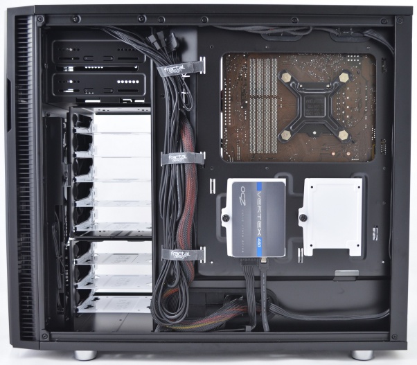

Hey Leute,
Habe jetzt das R5. Ich habe sämmtliche Käfige ausgebaut auch den für die CD Laufwerke. Unten habe ich lediglich den kleinen HDD Käfig. Ist es möglich den kleinen Käfig oben anzuschrauben wo vorher der CD Käfig war zwegs Airflow?
Alternative:
Wie kann ich die HDD direkt an den Boden des Gehäuses Schrauben? Aus irgend einen Grund passt meine SSD nicht in die Halterung auf der Rückseite -.-"

Meinst du so? Klick
Fast ganz unten ist ein Bild!

und die ssd passt hinten dran!
Im Define R5 Handbuch sind einige Bilder dazu, schau da mal.

Die SSD im R5 wird hinten drauf geschraubt, nicht eingeschoben :D

Die ssd wird in den weißen Rahmen geschraubt und der wird an Gehäuse geschraubt oder etwa nicht? In den weißen Schlitten passt meine nicht rein
Ja, aber die SSD wird außen am weißen Rahmen verschraubt nicht innen. Siehe Bild.
Bild wurde vorhin nicht angezeigt xD
1 Problem gelöst :)
