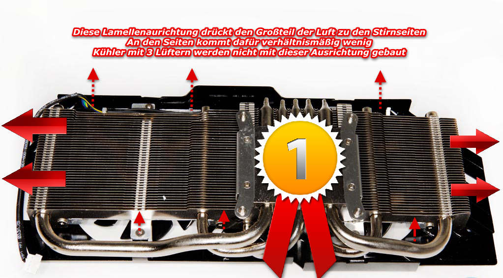

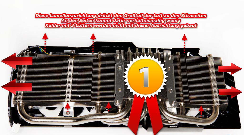

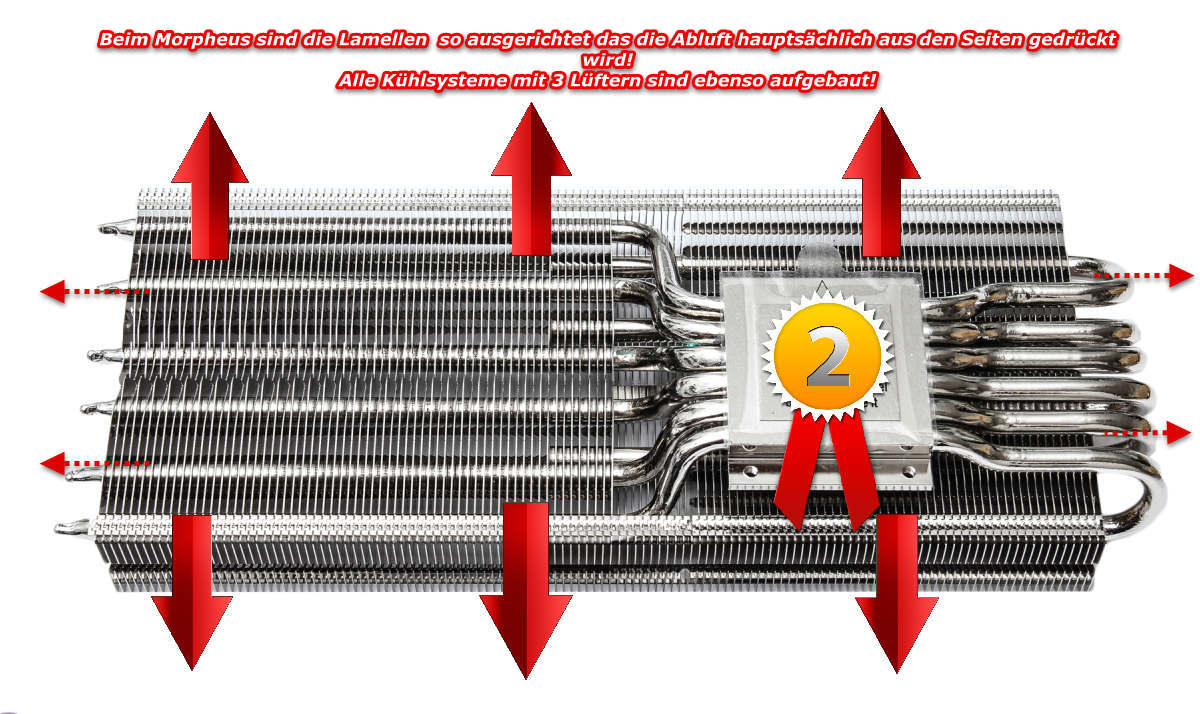

Ne das passt schon, die Grafiklüfter saugen von unten und blasen nach oben und werden somit von dem unteren Lüfter mit Frischluft versorgt.
Schaut so aus, je nach Lamellenausrichtung:
Zock mal eine halbe Stunde was stressiges und fasse dann mal deine Seitenwand an - sollte sich bei deiner Karte gut aufheizen. Und dann steigt die Luft nach oben weil sie wärmer ist als die der Umgebung.
