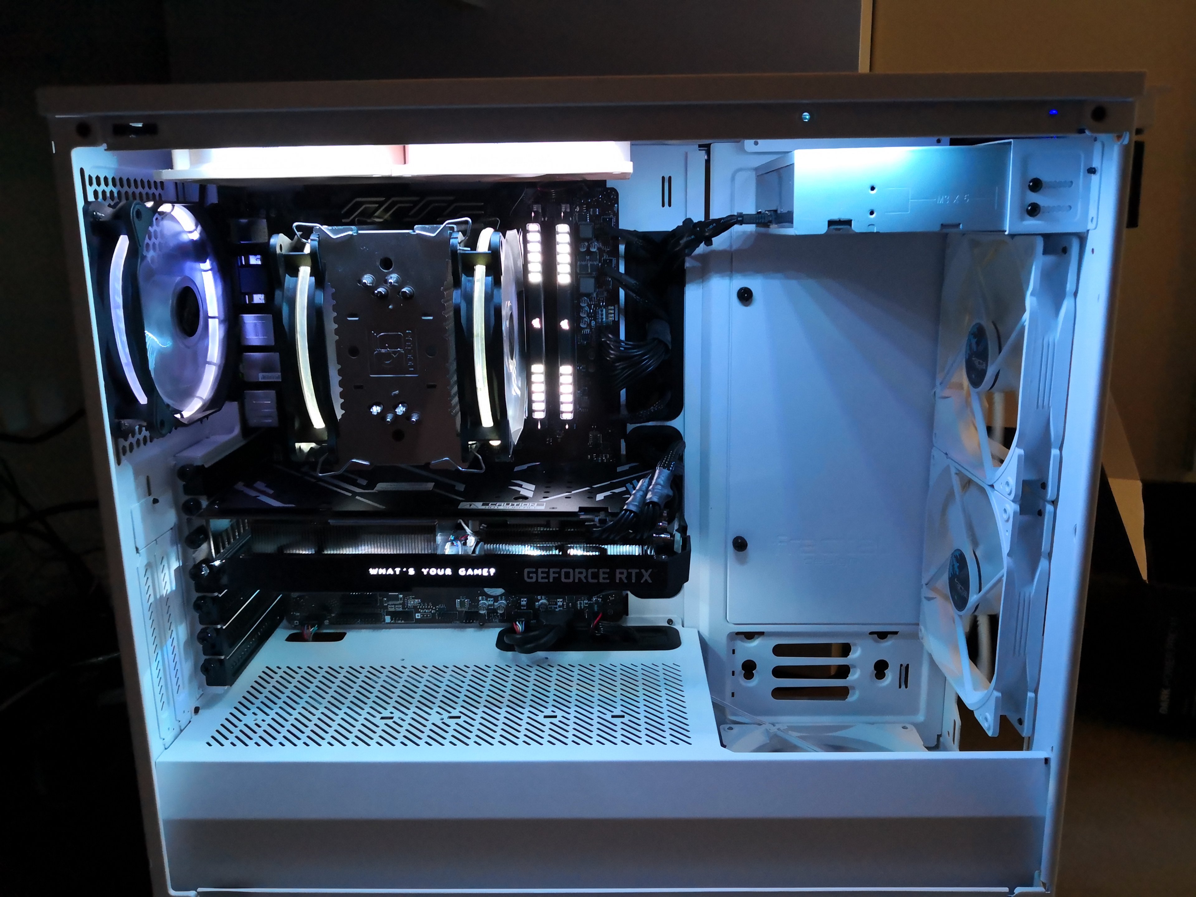

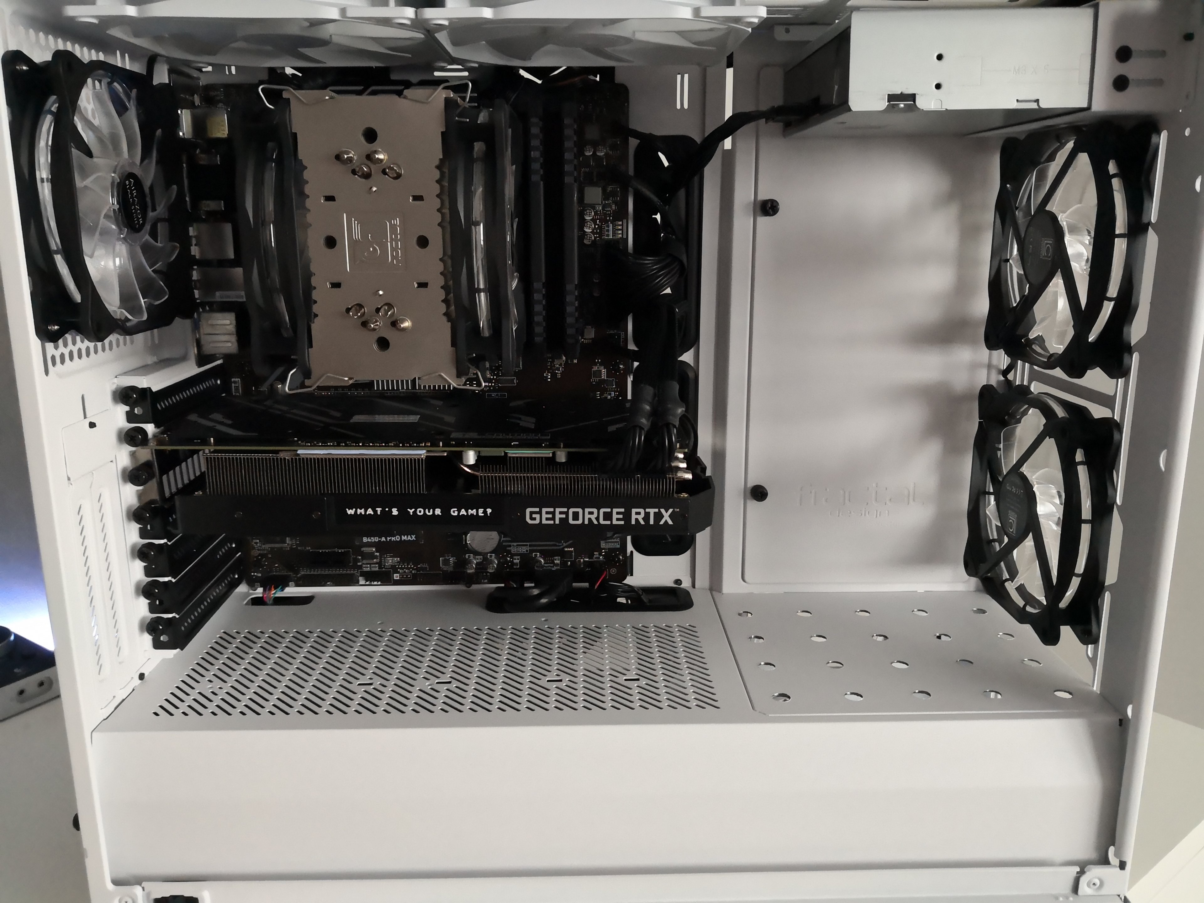

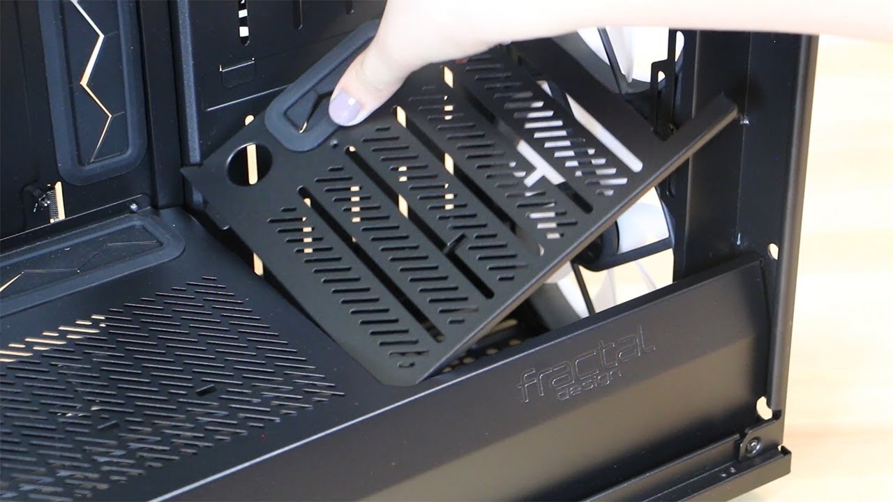

Frage an das Fratal Design Team. Ich habe ein Define R6 in weiß. Tolles Gehäuse, aber mich stört das Loch wenn die HD Halterung versetzt wird. Nun habe ich herraus gefunden, das die PSU Shourd Plate vom Define S2 ( https://www.fractal-design-shop.de/Define-S2-PSU-Shroud-Plate-Weiss ) passt, Das ist schonmal ganz gut, aber mich stört, daß dort keine Luft durch geht. Nun habe ich aber gesehen das es noch eine andere Abdeckung gibt. Es ist die Abdeckung vom Define S2 Vision RGB (siehe Bild).
Also ich möchte gerne wissen, passt diese Abdeckung auch ins Define R6 ? Wird es die auch in weiß geben ?

Moin Moin,
ich habe auch das R6 und genau das gleich Problem. Hast du mittlerweile eine Lösung für die durchlässige Platte?
Und bist du ganz sicher, dass die Shroud Plate vom S2 passt, dann würde ich sie direkt bestellen wollen.
LG Wolle

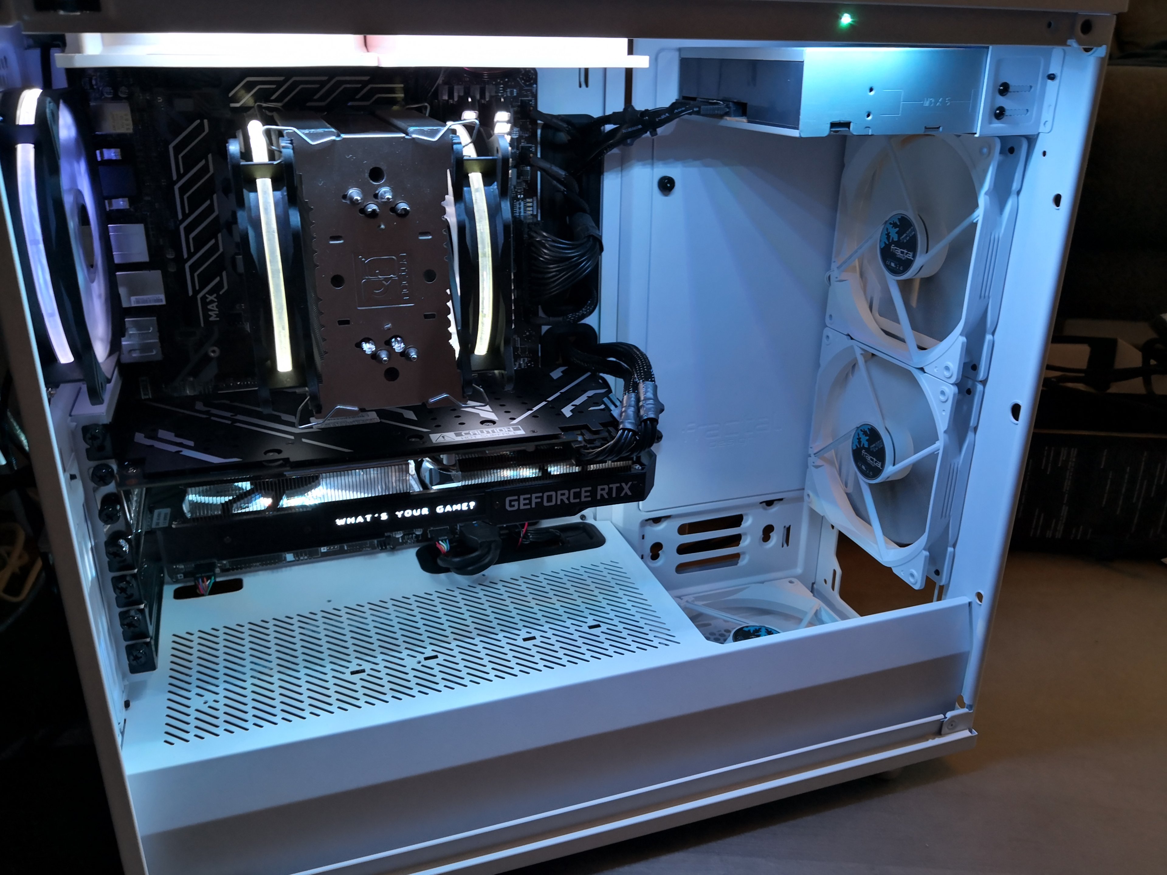

Hey Khalinor.
Das klingt sehr gut. Ich habe meine Abdeckung heute endlich bekommen. Das mit den Lüftern ist natürlich blöd, da ich oben noch ein Laufwerk verbaut habe. Ich wollte die vorderen Lüfter eh ersetzen gegen 120mm Lüfter. Die Vorderen wandern bei mir nach oben. Ich hoffe die Abdeckung passt dann mit kleineren Lüftern. Bevor ich aber die Platte einbauen, werde ich sie noch ein bisschen bearbeiten. Das ich am Boden vorne auch einen Lüfter habe, werde ich die Abdeckung etwas "durchlöchern". Mal sehen wie das klappt...
Ürigens du hast ein schön aufgeräumtes System. Gefallt mir sehr gut. 👍
Reaktionen: Khalinor
Das sollte passen. Man sieht ja auf deinem Foto, dass der untere Lüfter nicht mal einen Zentimeter in das Loch ragt.

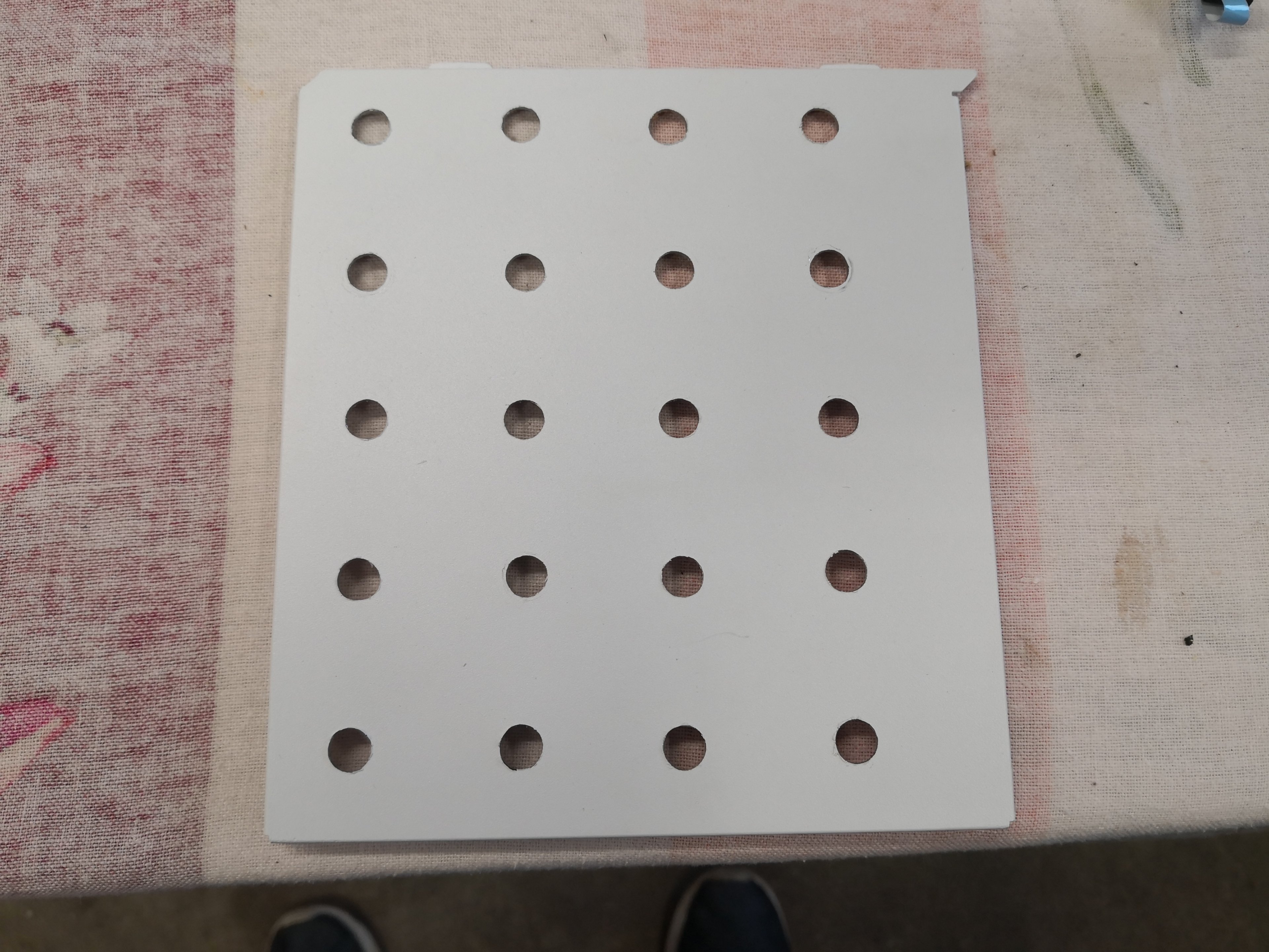

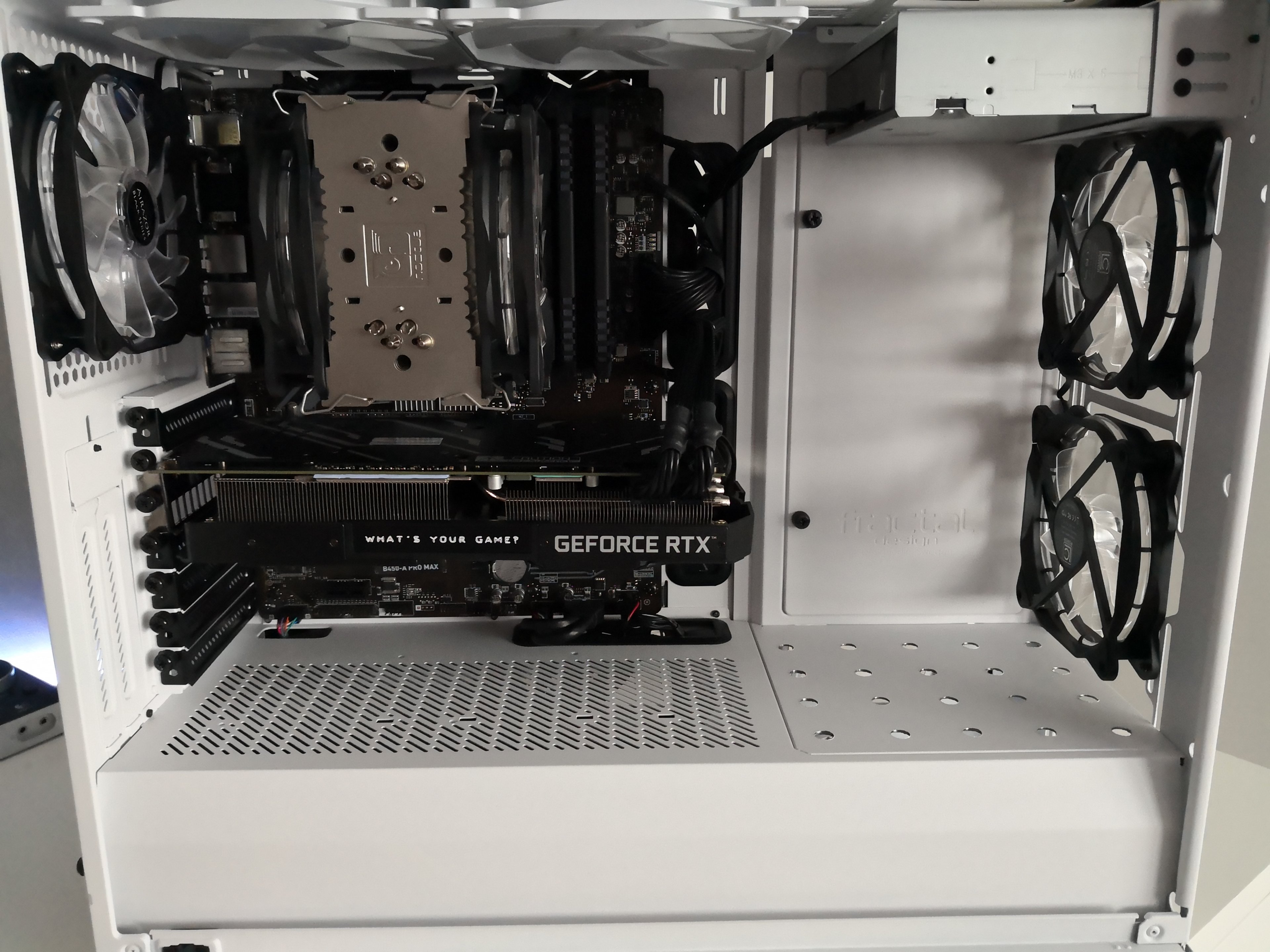

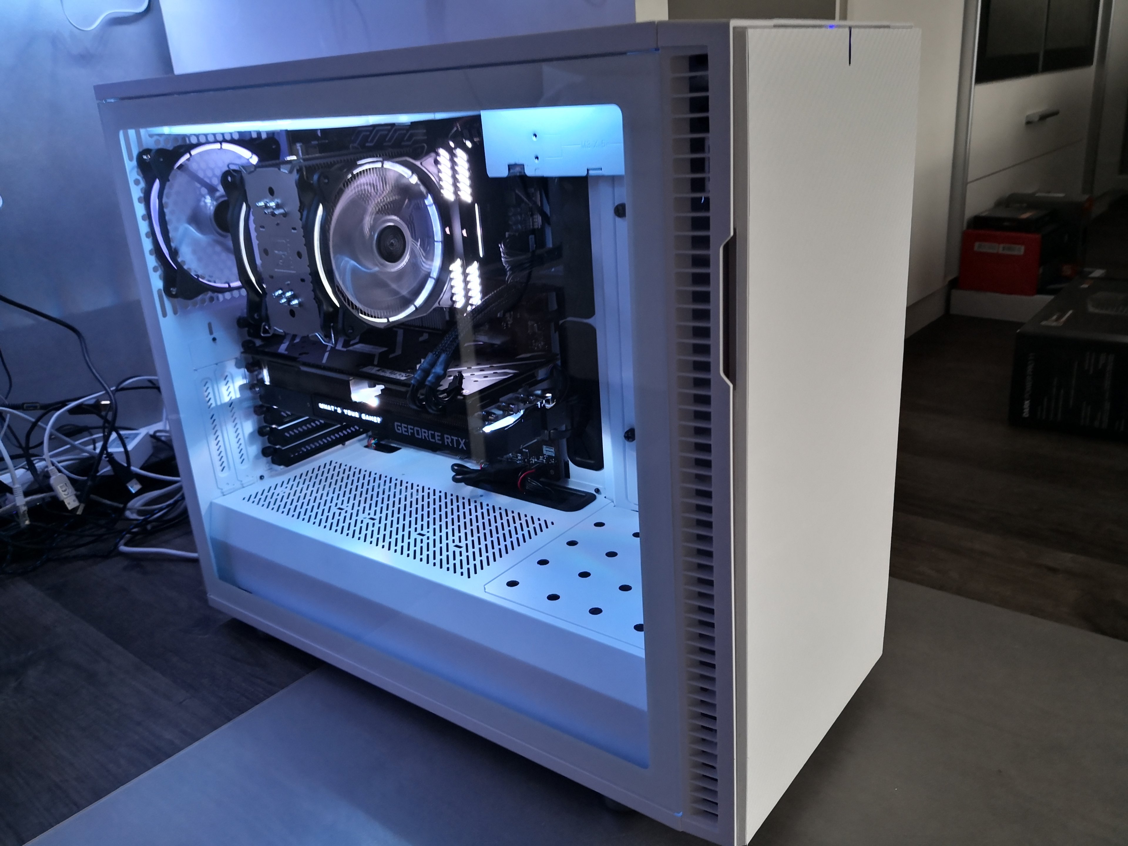

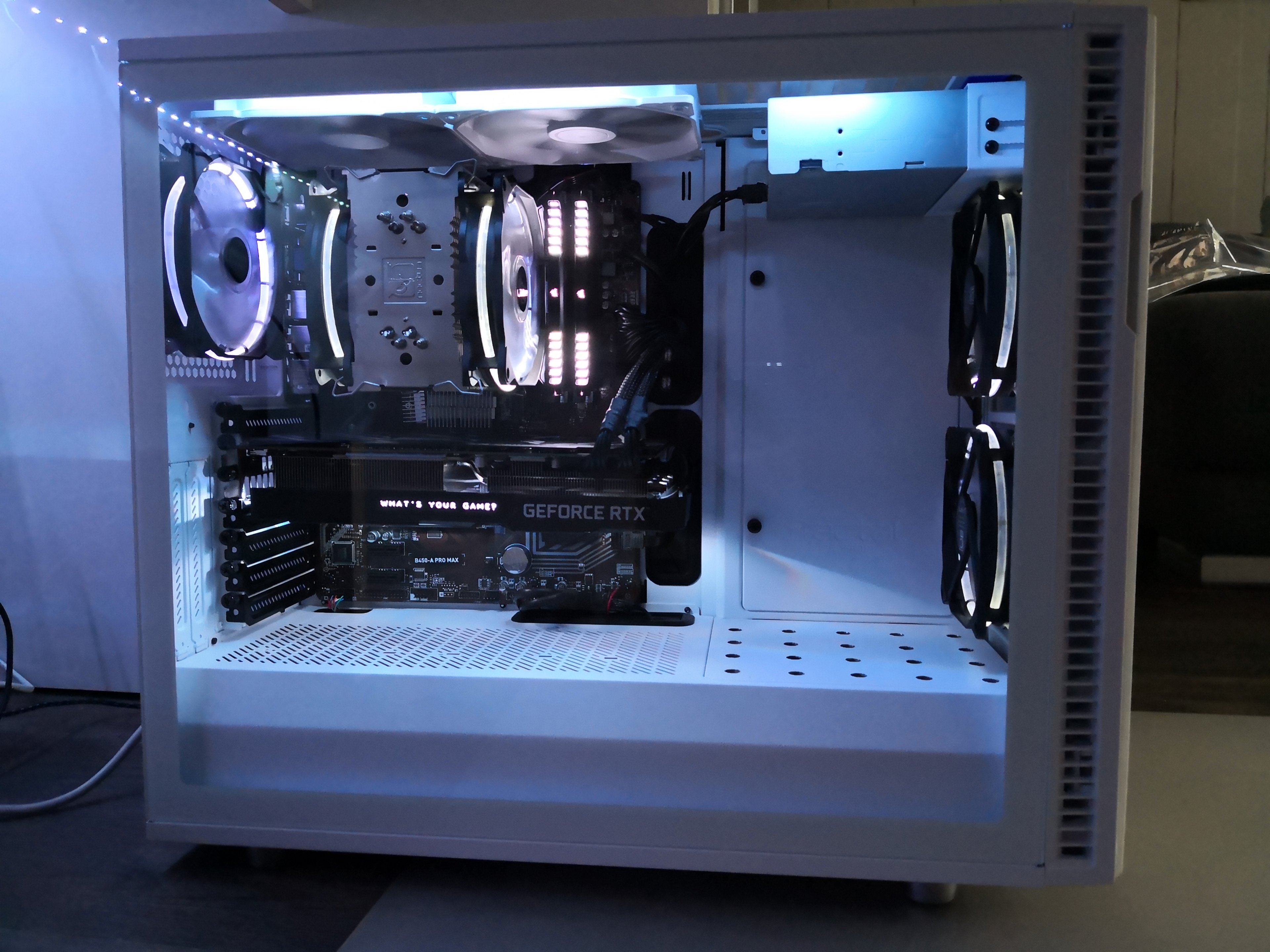

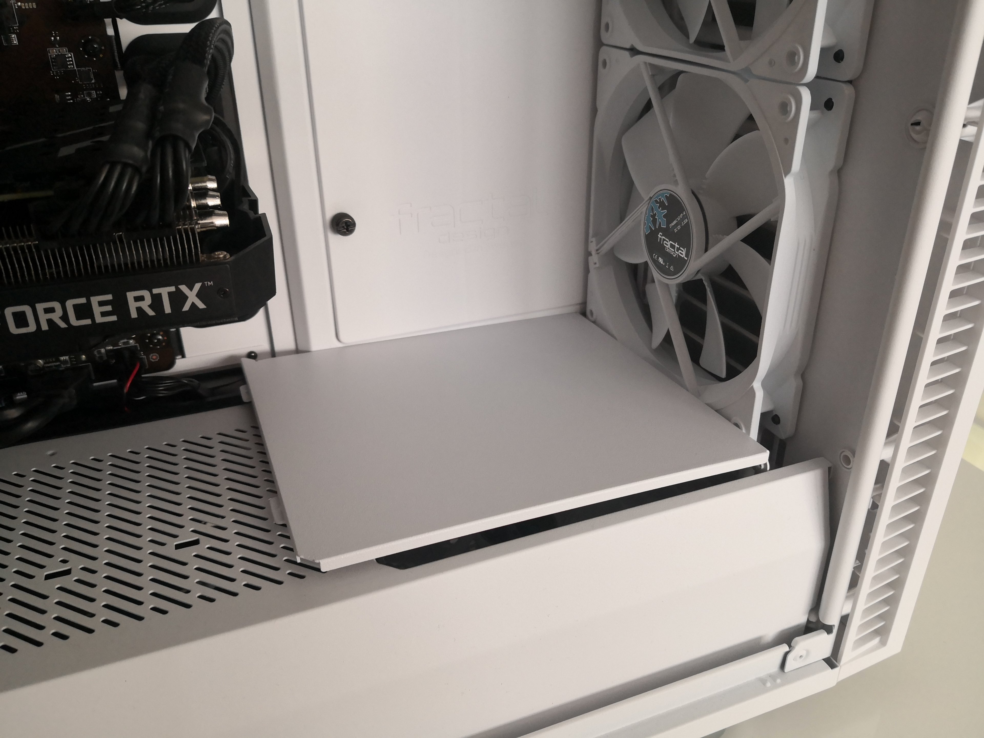

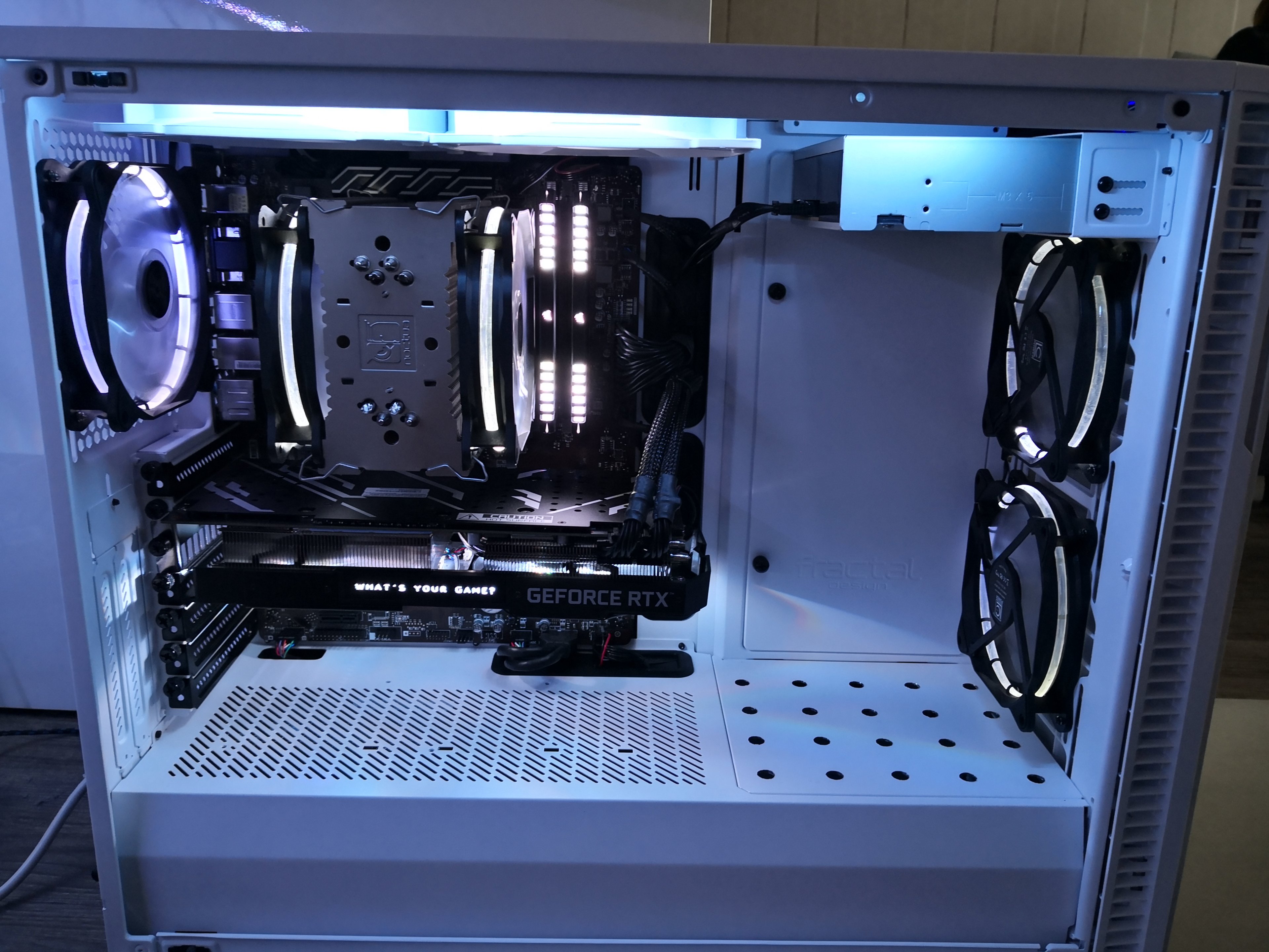

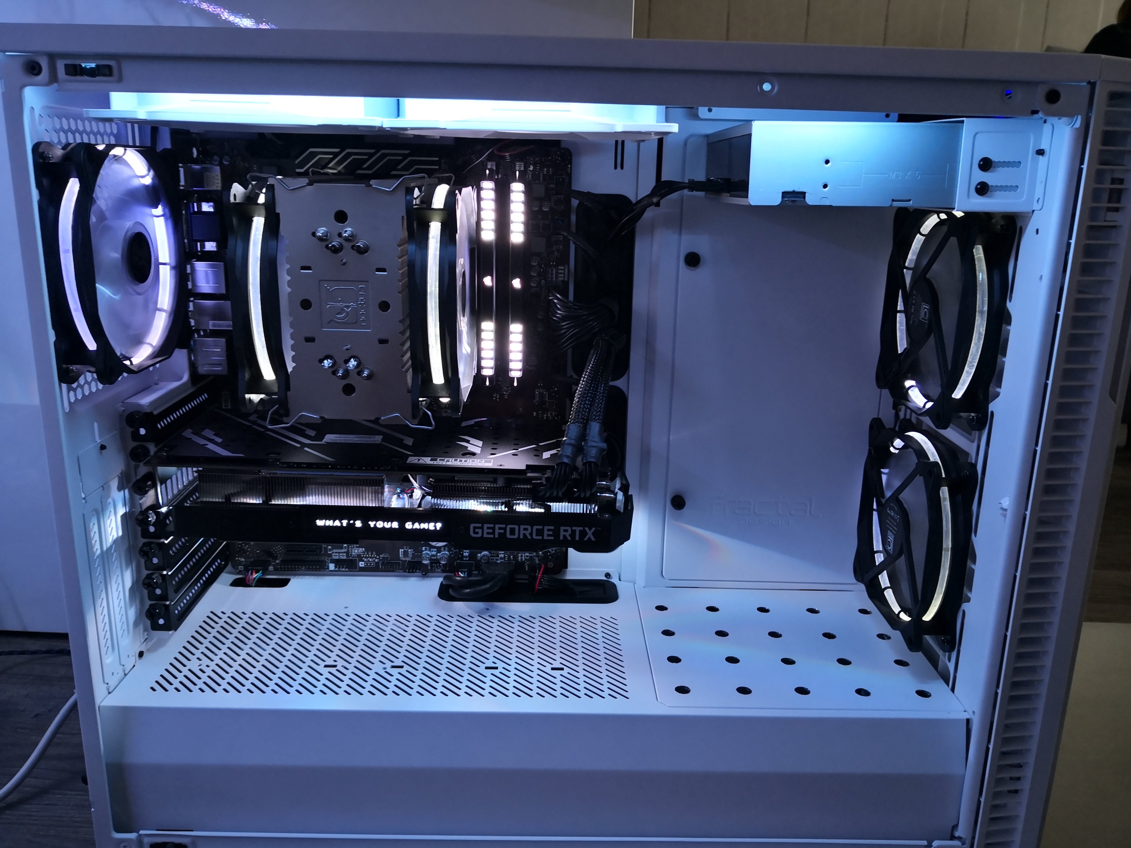

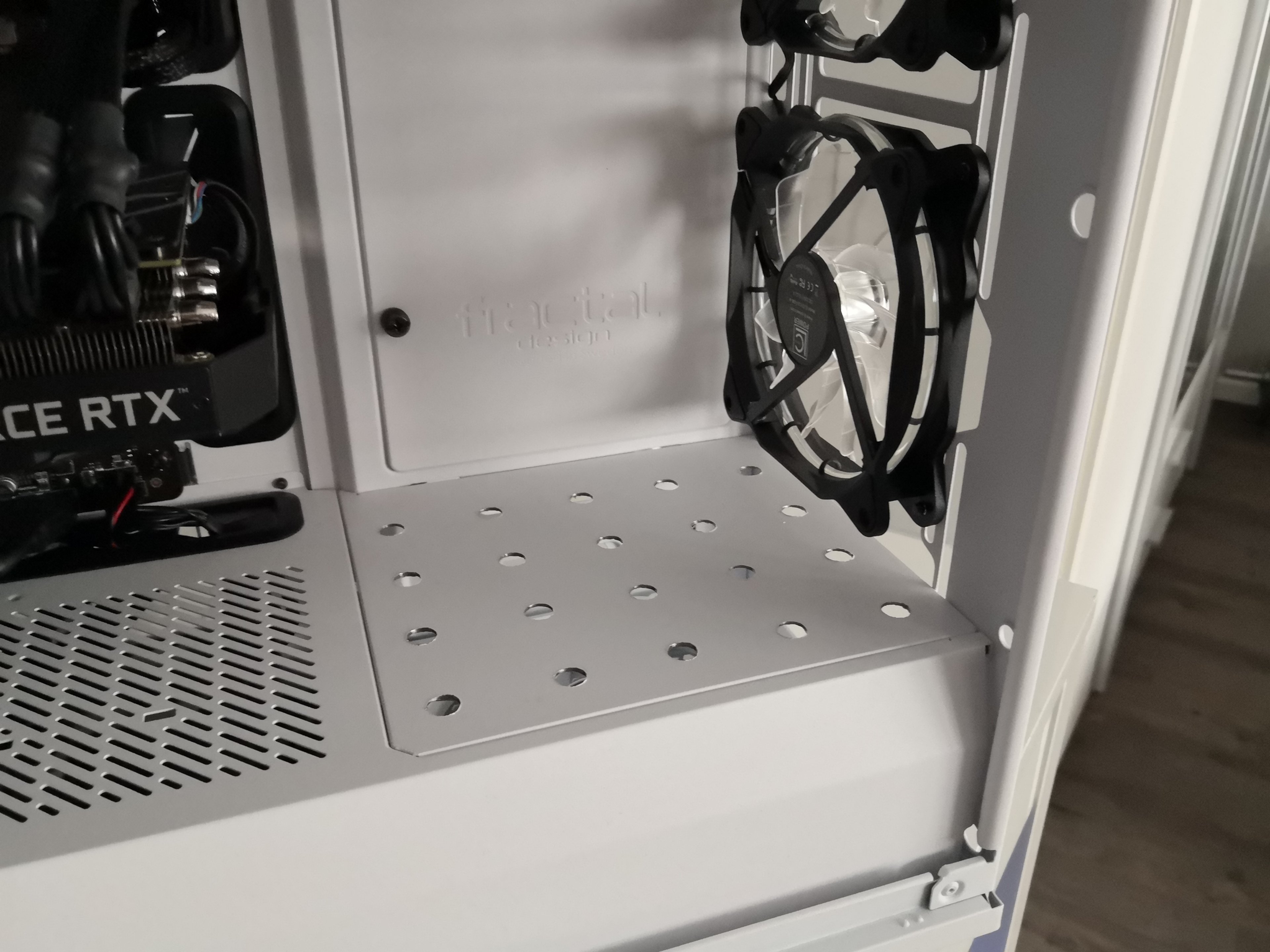

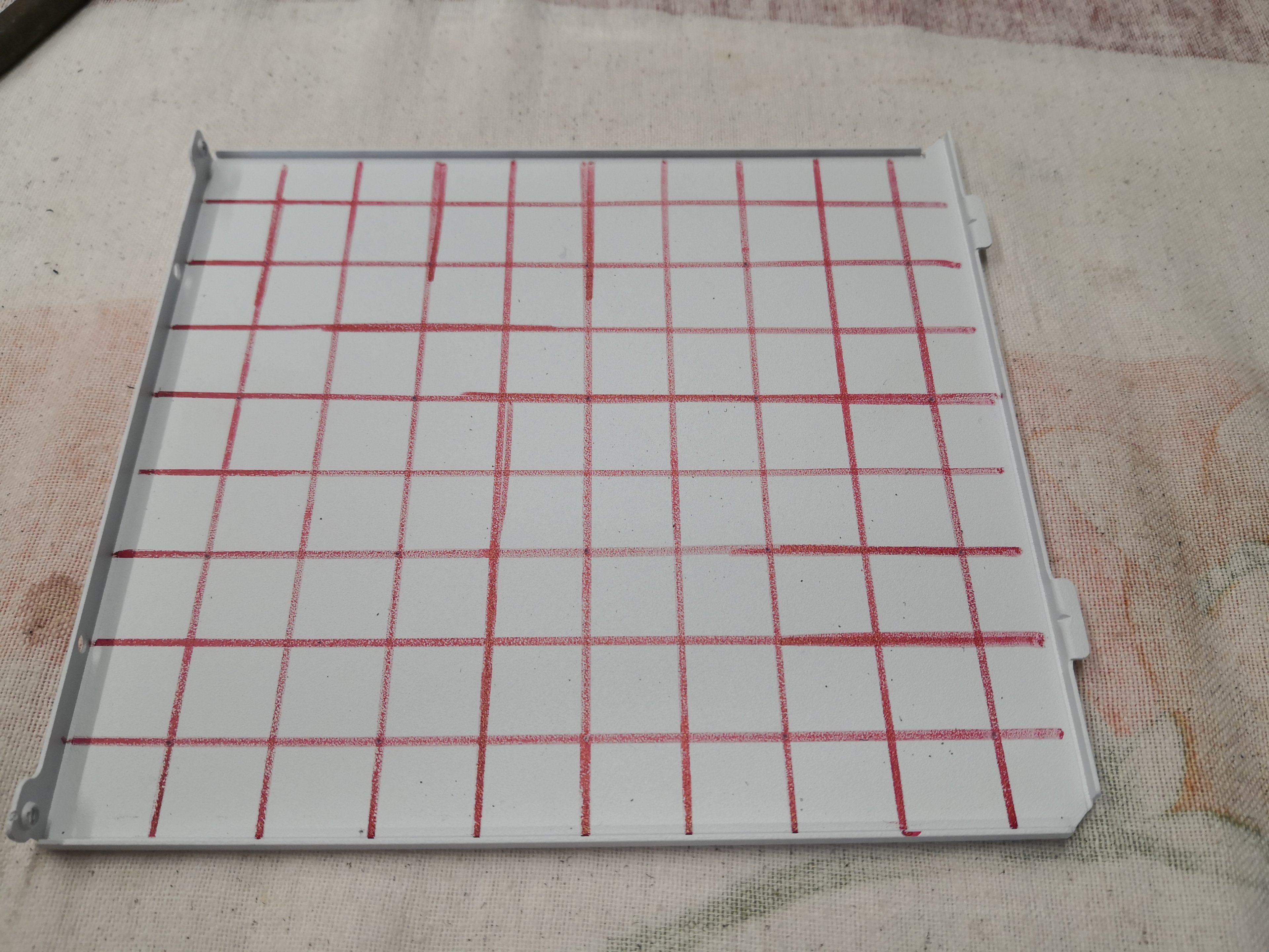

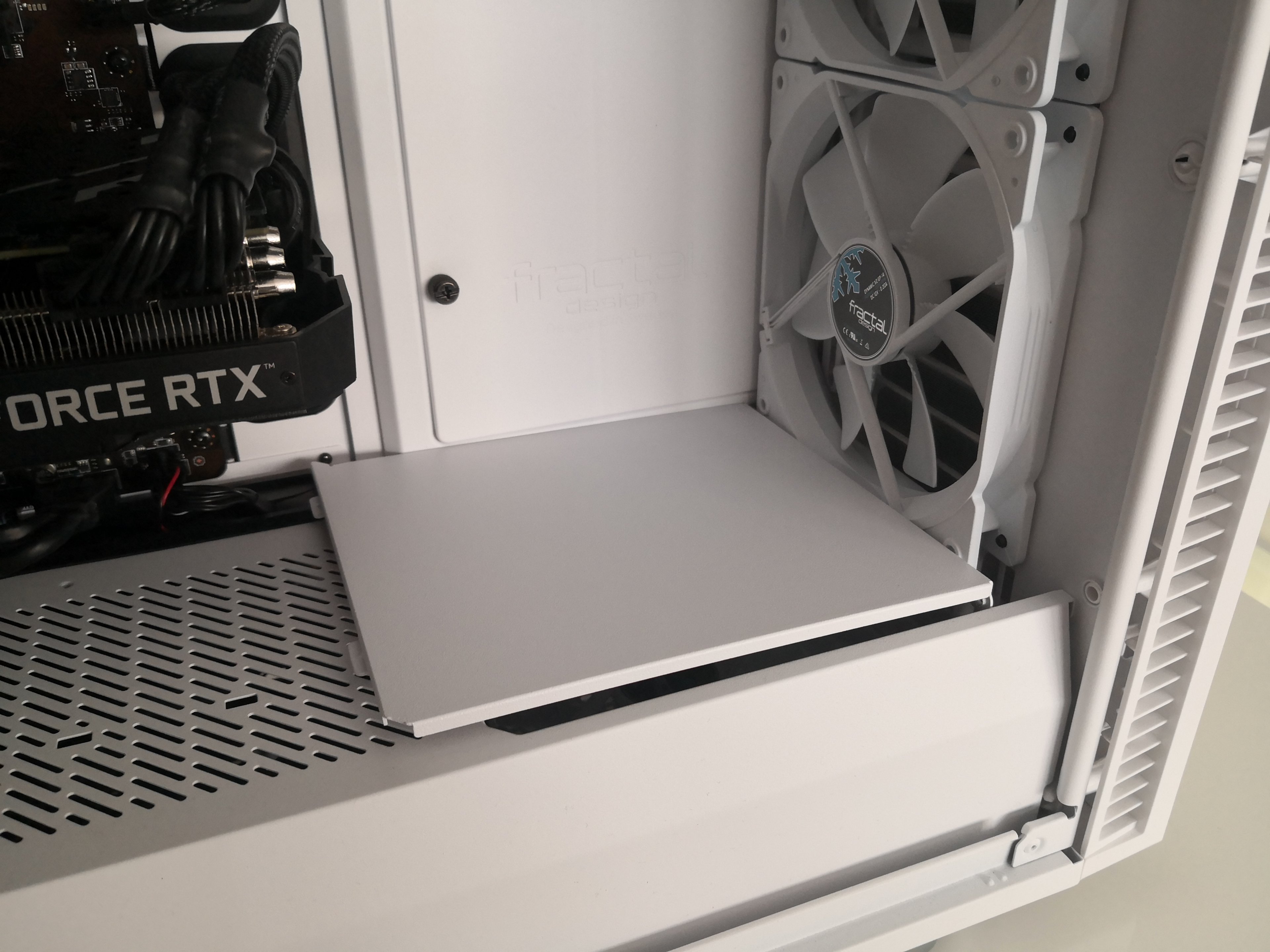

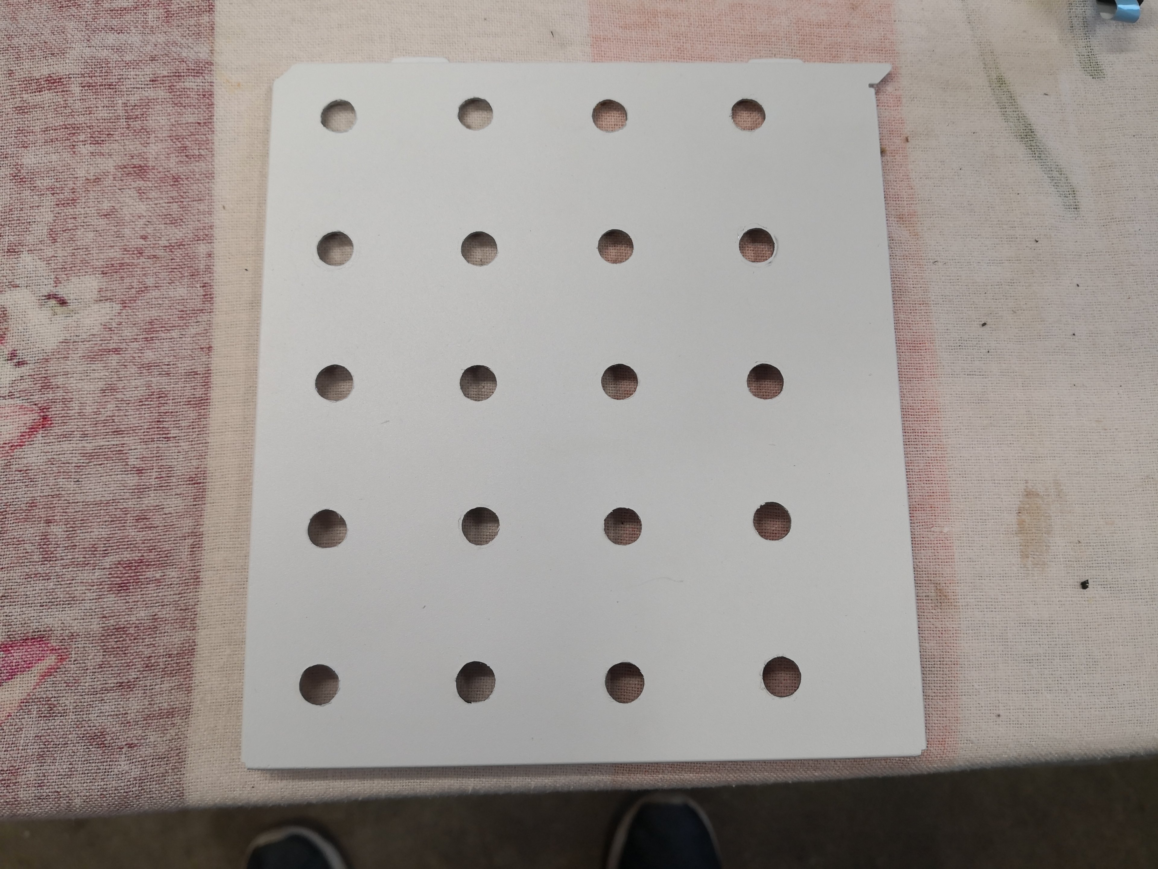

Soo... Ich habe die Abdeckung jetzt endlich drin. Aber fangen wir vorne an. ;)
Also mit den 140igern vorne passt die Platte definitiv unten nicht hin.

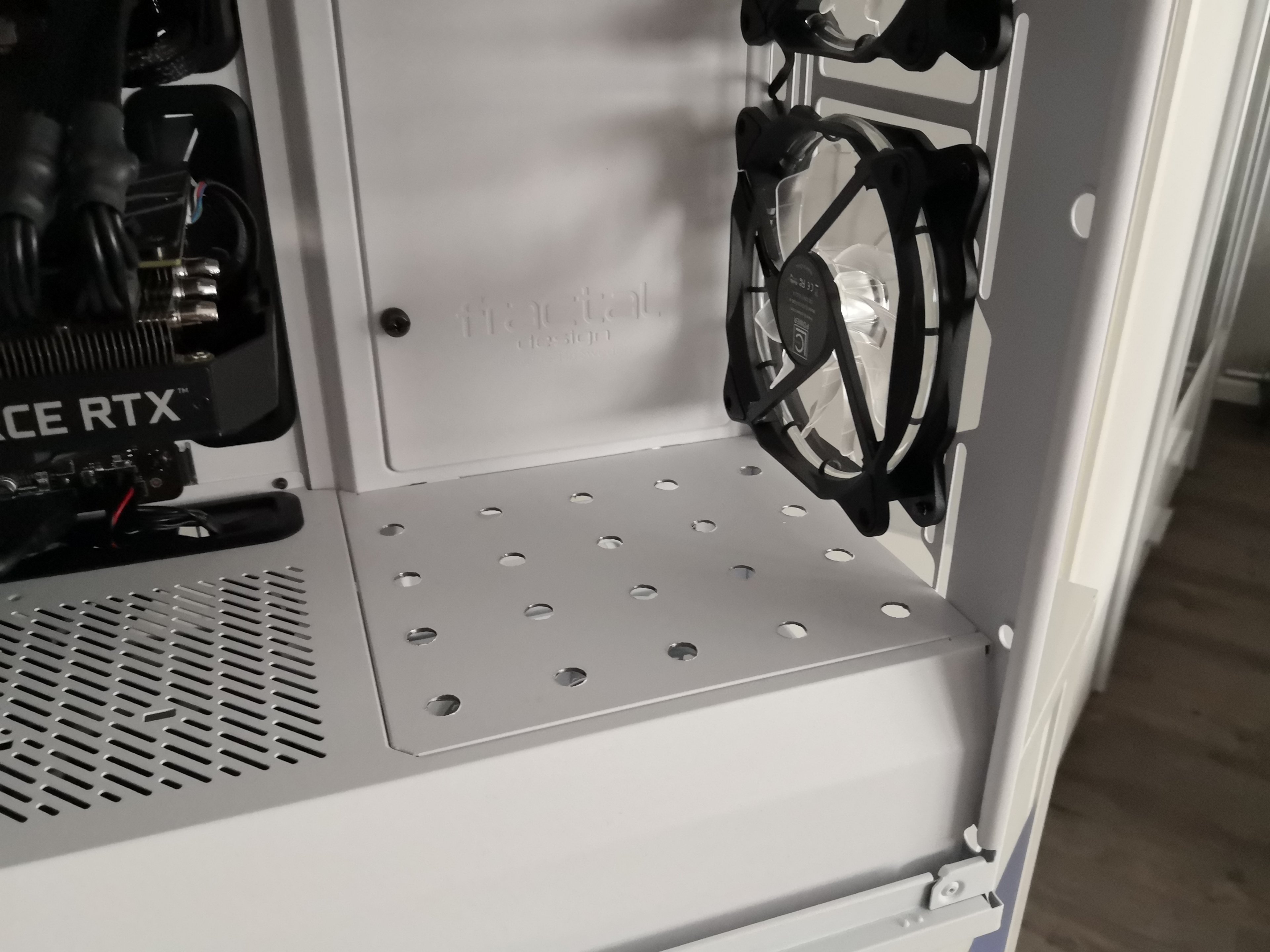

Ich wollte dan die Abdeckung verbauen aber vorher noch etwas bearbeiten. Da ein Lüfter drunter ist, habe ich ein paar Löcher rein gemacht. Ich wollte erst ganz viele kleine rein machen, habe dann aber ein paar weniger größere Löcher rein gebohrt.
Vorne habe ich die Lüfter gegen 120iger getaucht.
Hier dann das fertige Ergebniss.

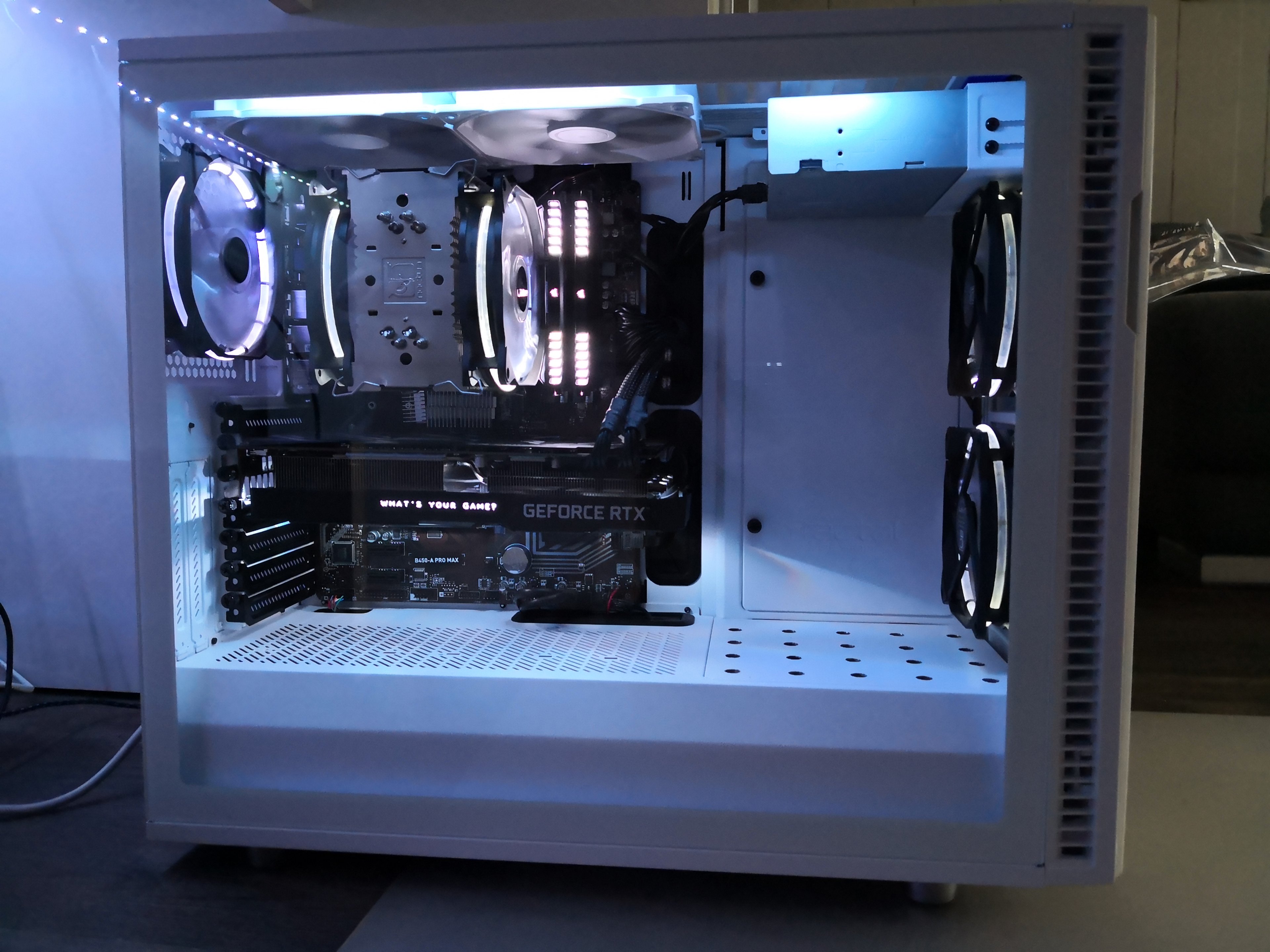

Saubere Arbeit 👍
Was sind das für Lüfter? Die gefallen mir richtig gut mit dem LED-Ring.

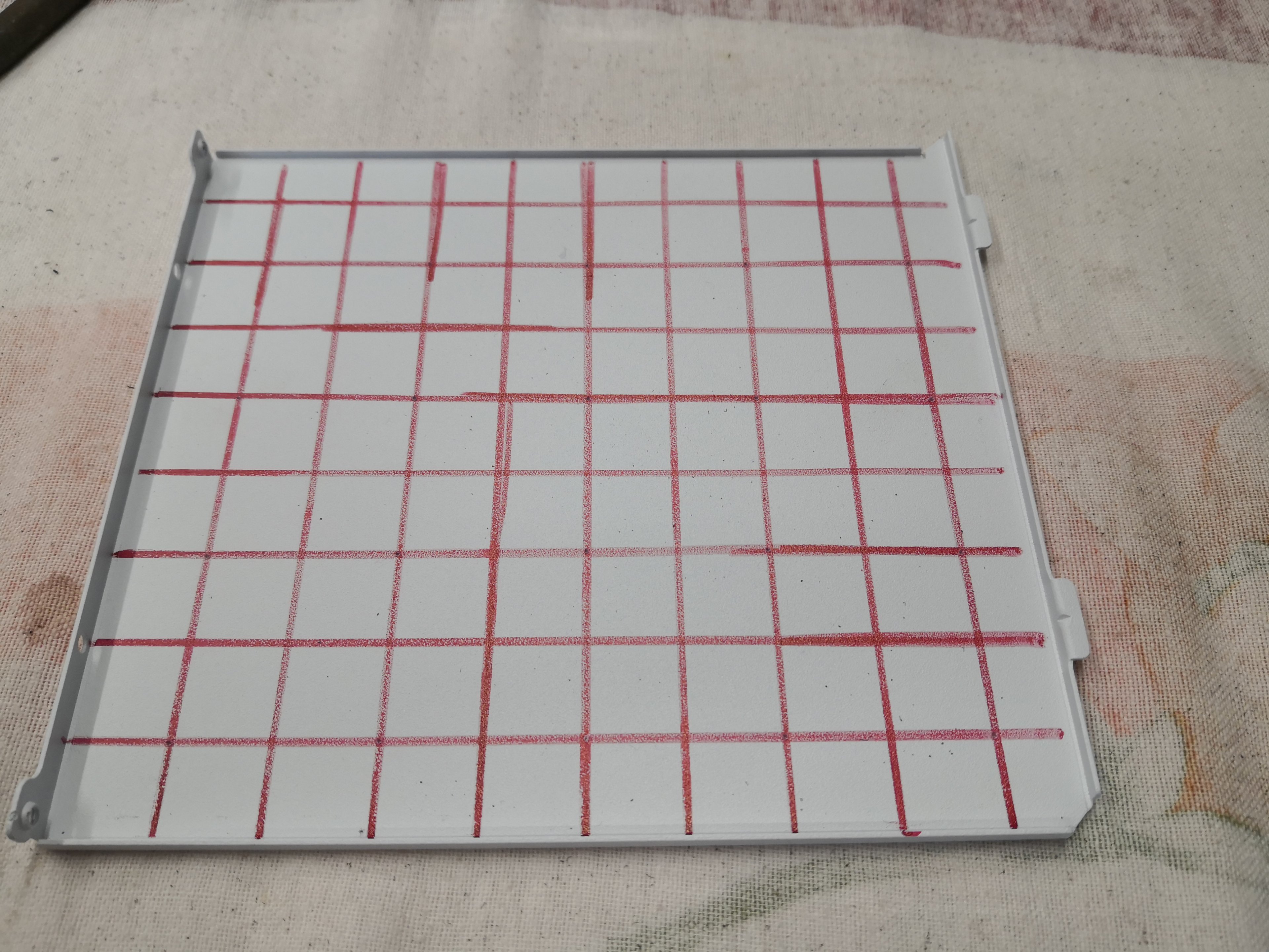

Ich möchte mir auch ein S2 Meshify holen und vorne gerne 3x140mm Lüfter verbauen, allerdings ohne die PSU shroud zu entfernen. Das Vision hat ja vorne eine Aussparung, leider gibt es das (noch?) nicht als Ersatzteil.
Meine Idee wäre einfach vorne mit der Stichsäge ein Stück wegzuschneiden.
Hast das schon jemand probiert?
