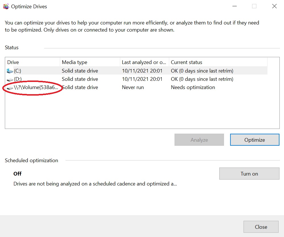

das erste mal als ich das problem sah war beim defragmentieren:
was zum teufel ist das?

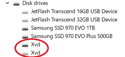

als ich dann im device manager nachgeschaut habe was da los ist habe ich nur den Xvd dings gefunden.
google erklärte mir das es was mit game pass for xbox zutun hat, oder xbox gaming services..

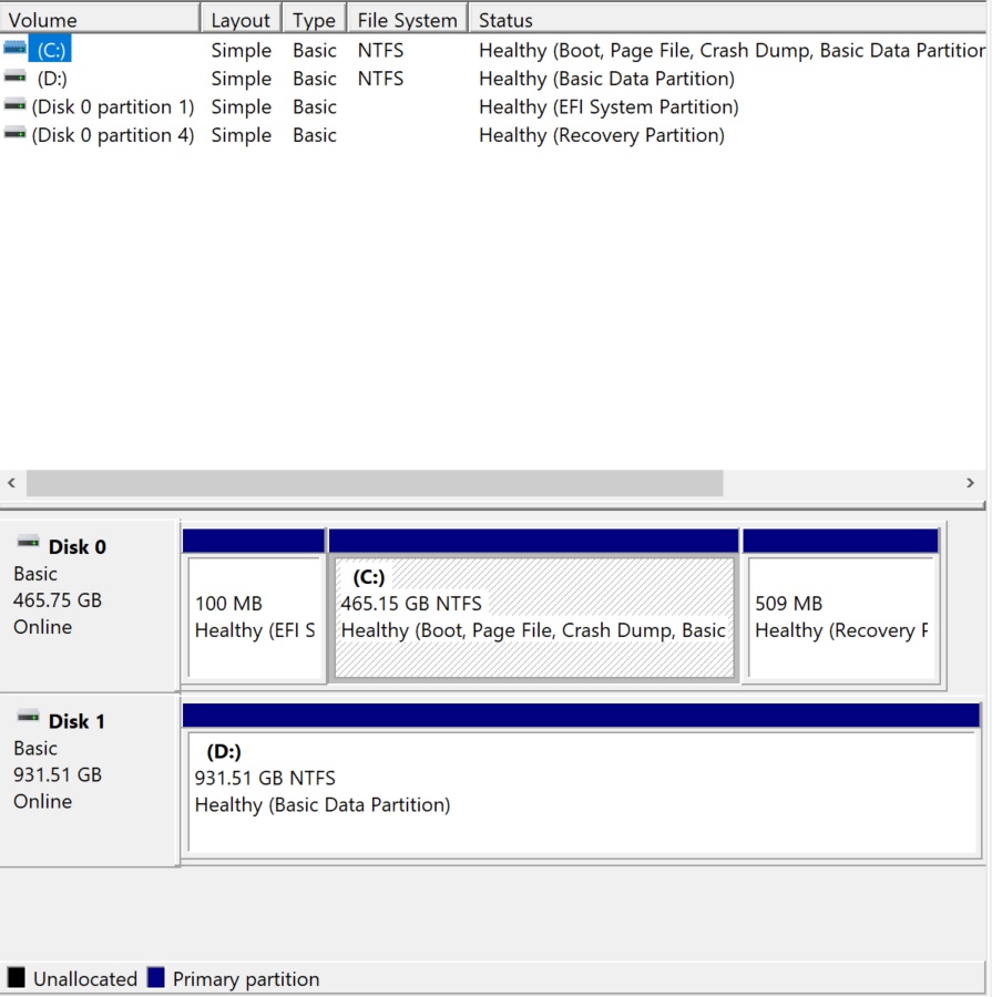

Was sagt den die Windows Datenträgerverwaltung? Falls es wirklich das Xvd sein sollte, die tauchen eigentlich bei Defrag nicht auf.
Eine SSD zu defragmentieren ist in etwa so sinnvoll ein Wurststand auf einer Veganertagung.
XVDs sollten nicht in der Defragmentiwerung auftauchen.
SSDs haben wahlfreien zugriff und es ist ihnen komplett egal welche daten wann von wo gelsen werden und wo sie stehen

Und welche Teile sind das die da bei Dir exakt das liefern was Du da im Bild lieferst?
Irgendwas ist da im Argen, wenn Datentraeger so auftauchen wie bei Dir. @GrovyGanxta
Reaktionen: GTrash81 und madmax2010
XVD kommen von der Xbox App und deren Spiele Installation und sind virtuelle Laufwerke.
Außerdem steht oben Optimize und nicht Defrag. Also wird Optimieren ausgelöst, also Trim und nicht Defragmentieren.
Einfach ignorieren. Bei mir gibts dafür den Erweiterte Ansicht Button, nur dann sind die sichtbar. Da ist gar nichts im Argen.
da ist alles so wie es ist:
defragmentieren ist auch nicht möglich von dem ding.

ja was genau ist denn das dann? wo ist dieser button? o.o
Lassen sich die nicht einfach über die Datenträgerverwaltung oder cmd / mountvol unmounten?

Kannst du lesen? Optimieren = Trimmen = gut für SSD, machen sie aber auch automatisch, also nicht so wichtig. Kannst da 100x drauf drücken, bringen tut das nix.
Windows erkennt schon seit mindestens Windows 8 das es eine SSD ist defragmentiert gar nichts.
Kann sein das der Haken zum Einblenden erst ab Windows 11 da ist.
Es hat keine Auswirkung, lass es einfach so.

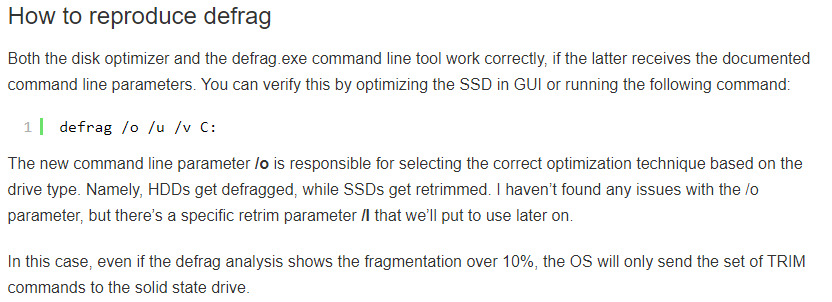

Also, Windows 10 erkennt den Typ deiner Festplatte und führt regelmäßig die entsprechenden Wartungen durch. Findest du als Task in der Aufgabenplanung wieder. HDDs werden defragmentiert, SSDs „getrimmt“, Storge Spaces rebalanced usw.
BTT: Mal in der CMD unter mountvol geschaut?

Das automatische geplante "intelligente" Defrag von SSDs ist nicht mit dem klassischem Defrag "defrag.exe" vergleichbar.
https://www.hanselman.com/blog/the-real-and-complete-story-does-windows-defragment-your-ssd
Und der Post dort ist von 2014, also wie lange her? @Motorrad
Sicherlich wird defrag.exe, wenn Du es manuell mit den (un)passenden Optionen startest auch eine SSD komplett defragmentieren. Klappte jedenfalls das letzte Mal als ich dies ausprobierte wegen dem Defrag-Bug von W10 irgendwann letztens. Im Moment ist es einfach nur ein (Re)Trim was auf die SDD los gelassen wird.
Das/dieses Kommando ist in den Geplanten Task.
-c
Auf jedem Volume werden nur die bevorzugten Vorgänge aus der gegebene Liste von Vorgängen ausgeführt.
-h
Führt den Vorgang mit normaler Priorität aus (Standard ist niedrige Priorität).
-o
Führt für jeden Medientyp die richtige Optimierung durch.
Das Wichtige ist das "-o".
