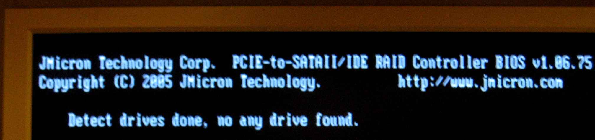

Ziemlich am Anfang des Bootvorgangs, noch lange vor dem WIN Bildschirm, erscheint auf dem schwarzen Bildschirm die Meldung:
JMicron Technology Corp. PCIE-to-SATAII/IDE RAID Controller BIOS v1.06.75 Copyright (C) JMicron Technology.
Detect drives done, no any drive found.
Wenn die Platte eingeschaltet ist lautet die zweite Zeile:
HDD0: Hitachi HDT721010SLA360 Press <Ctrl-J> to enter RAID Setup Utility ...
(versuche ein Foto anzuhängen, hatte allerdings dabei schon öfter Probleme)
In welcher Systemdatei wird dieser Treiber/Controller gestartet und wie werde ich ihn wieder los? :confused_alt:

Hallo Dieter60,
wäre es möglich dass auf deinem Mainboard auch ein JMicron Controller verbaut ist? Wenn ja, dann solltest du diesen (wenn du ihn nicht nutzt) im BIOS deaktivieren.
Kann mir nicht erklären wieso die Meldung vor dem Start von Windows sonst kommen würde.

Habe das Mainboard auf der ASUS Seite gefunden, laut Herstellerangaben ist darauf kein JMicron Controller verbaut.
Evtl. hat dein neuer Controller auch einen JMicron Chip verbaut und die Meldung erscheind deshalb?
Nimm den Controller doch einfach mal raus (wenn sich dein System nicht auf den eSata Platten befindet).
Dann sollte auch die Meldung weg sein falls der neue Controller auch ein JMicron Chip besitzt.
Sollte das der Fall sein, lass am besten einfach alles so wie es ist, da die Treiber für den alten Adapter sowieso nicht geladen werden wenn dieser nicht eingebaut ist.
