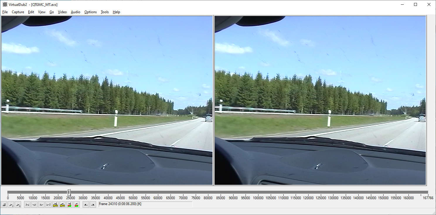

Speichert die Datei ab, öffnet VirtualDub und wählt "File/Open Video File". Danach sucht Ihr das Skript aus, das Ihr gerade erstellt habt. Wenn Ihr jetzt 2 Kästen mit dem Inhalt eurer Videodatei seht, hat alles funktioniert. Herzlichen Glückwunsch!

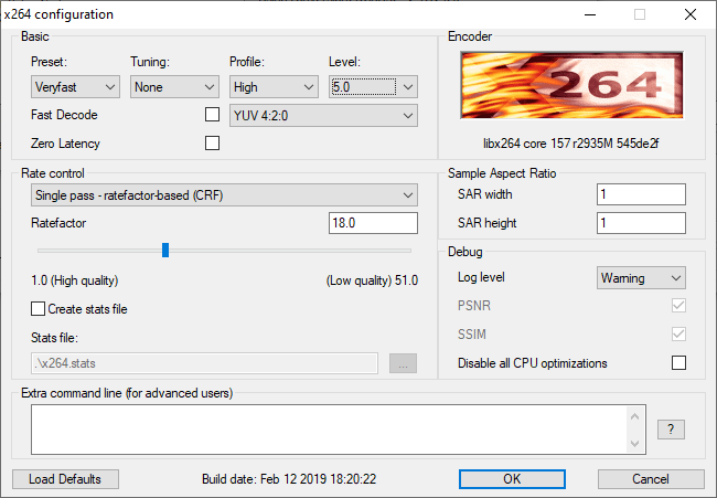

Vielleicht wollt Ihr jetzt noch wissen, wie man das ganze als Videodatei speichert:
  • Schritt 1 (optional?): Klick auf "Video/Decode Format...". Hier "4:2:0 planar YCbCr (YV12)" wählen.
  • Schritt 2: Klick auf "Video/Compression". Hier euren favorisierten Videocodec auswählen und konfigurieren (Configure Button). Es steht zum Beispiel x264 zur Auswahl (siehe Update im 2. Post). Falls Ihr euer Video später noch in einen anderen Videoeditor laden wollt, empfehle ich das gute alte XVid: https://www.xvid.com/download/. Das sollte mit den meisten Editoren kompatibel sein. Falls ihr XVid nehmt, stellt folgendes ein:
    Profile: unrestricted
    Target quantizer: 1 (2 wenn wenig Festplattenspeicher vorhanden).
  • Schritt 3: "File/Save video..."

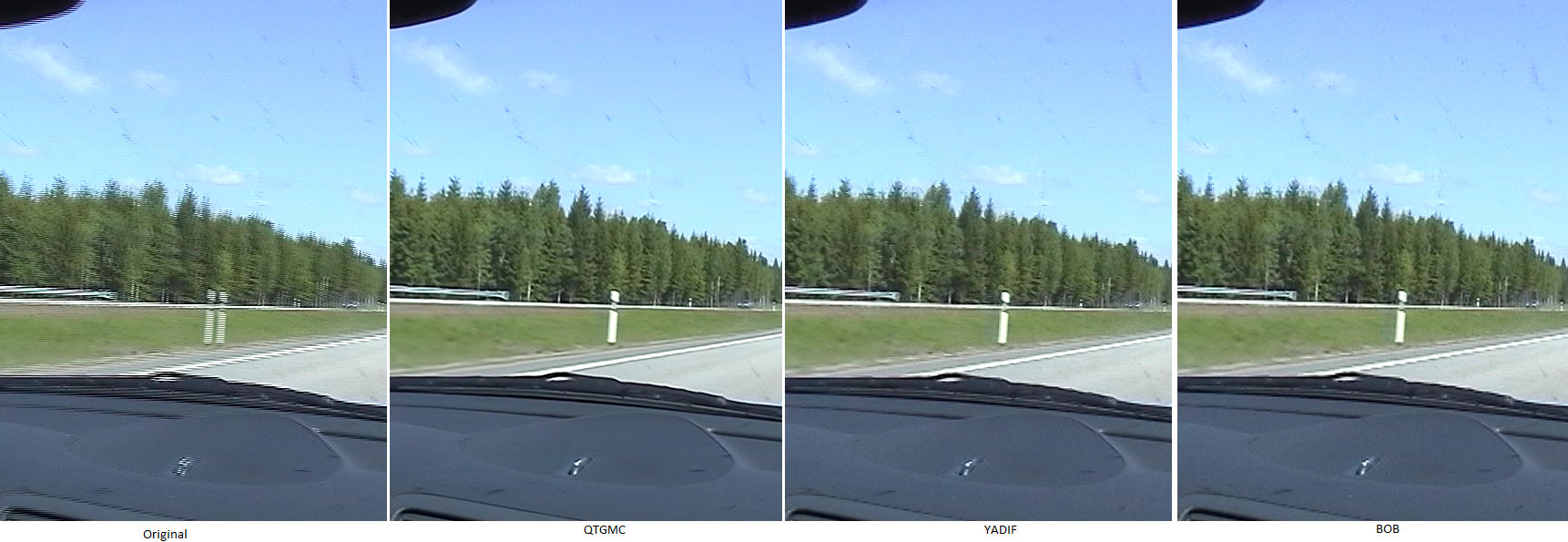

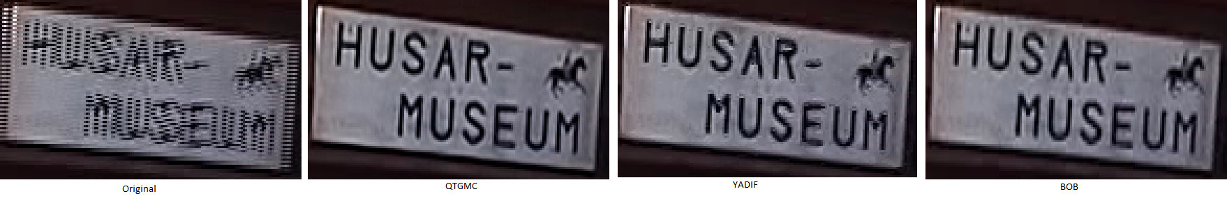

Vergleich mit anderen Deinterlacing Methoden:
Hier sind zwei Bilder, die QTMC mit zwei der schnelleren Methoden vergleichen, die häufig in Software Videoplayern zum Einsatz kommen.
  • YADIF versucht beide Felder zu kombinieren und dabei Artefakte zu vermeiden. Die Framerate wird dadurch halbiert.
  • BOB zeigt beide Bilder nacheinander und skaliert die Halbbilder auf volle Größe.
Von links nach rechts: Original, QTGMC, YADIF, BOB.
Wie man sehen kann, erzeugt YADIF pixelige Artefakte, die an Rastergrafik erinnern. Bei BOB sind Treppenartefakte an Kanten am stärksten ausgeprägt.

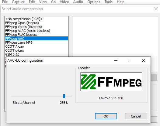

Hatte total vergessen, dass die aktuelle Version von VirtualDub auch MP4 Container ausgeben kann. In dem Fall würde ich mir XVid sparen und x264 mit folgenden Einstellungen nehmen.
Dann kann man noch auf "Audio/Full processing mode" klicken und dann unter "Audio/Compression" den AAC Codec wählen.
Beim Speichern des Videos dann MP4 als Format nehmen ("MP4 +faststart"). Das sollte sich auch in allen gängigen Videoeditoren öffnen lassen.

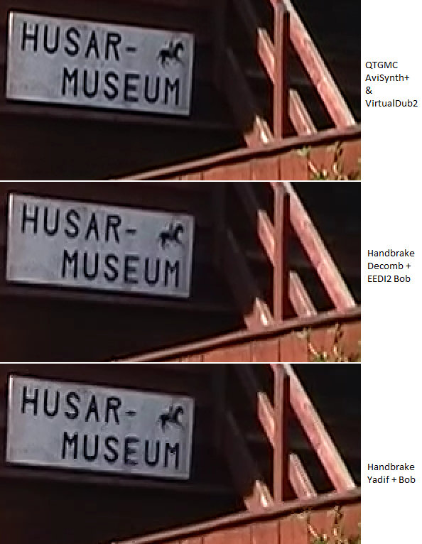

Wurde gerade per PM gefragt, was die beste Option ist, wenn man Handbrake verwendet und QTGMC nicht einrichten will. Hier würde ich die Option "Decomb" mit der Voreinstellung "EEDI2 Bob" empfehlen. Beim Video muss dann noch die Bildfrequenz passsend eingestellt werden. Bei 25i müsste da 50BpS stehen. Hier ist ein Vergleich von 2 Handbrake Optionen mit QTGMC. Das Bild ist 2x hochskaliert:
EEDI2 ist nah an QTGMC dran, erzeugt aber immer noch leichte Fehler, z.B. sind die horizontalen Linien vom "E" etwas zerfranst. Yadif sieht zwar auf den ersten Blick schärfer aus, diese scheint mir aber durch die Artefakte vorgetäuscht. Das Video wird durch die Artefakte mehr Bitrate brauchen.

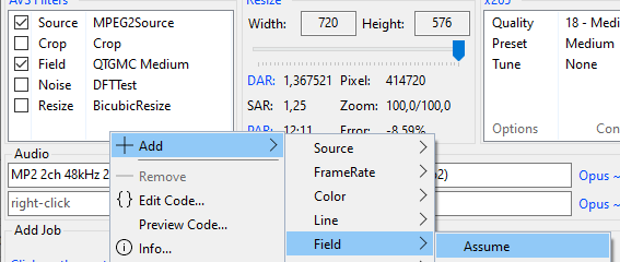

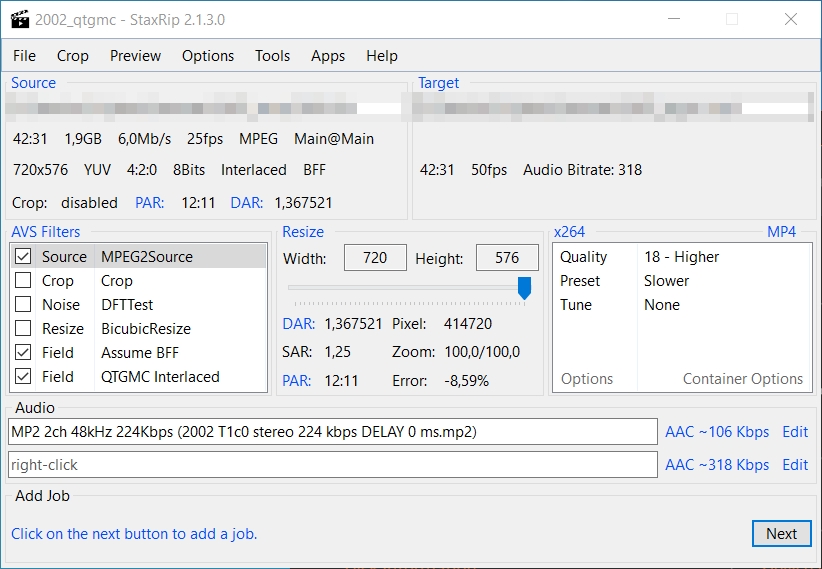

Probiers mal mit Staxrip. Das ist sehr einfach zu bedienen. Hier runterladen und entpacken:
https://github.com/staxrip/staxrip/releases
  • Staxrip starten
  • Videodatei links oben in das Feld "Source "ziehen

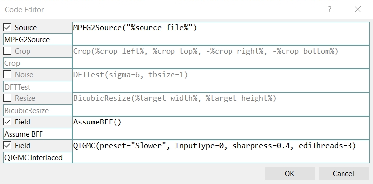

  • Haken bei QTGMC setzen
  • Links in der Liste mit der rechten Maustaste klicken und "Add->Field->Assume" auswählen. Dann öffnet sich ein Popup mit der Frage BFF oder TFF. Ich würde erst mal TFF probieren.
  • Assume nach oben schieben, so dass es vor QTGMC steht
  • Rechts das x265 anklicken und auf x264 ändern
  • Rechts unten auf Next klicken und in dem sich öffnenden Fenster auf Start
Habs gerade mit einer alten MPEG2 Datei probiert. Klappt 1a.
Wenn das Video übelst flackert. Das ganze nochmal wiederholen, aber diesmal bei der Frage BFF wählen.
