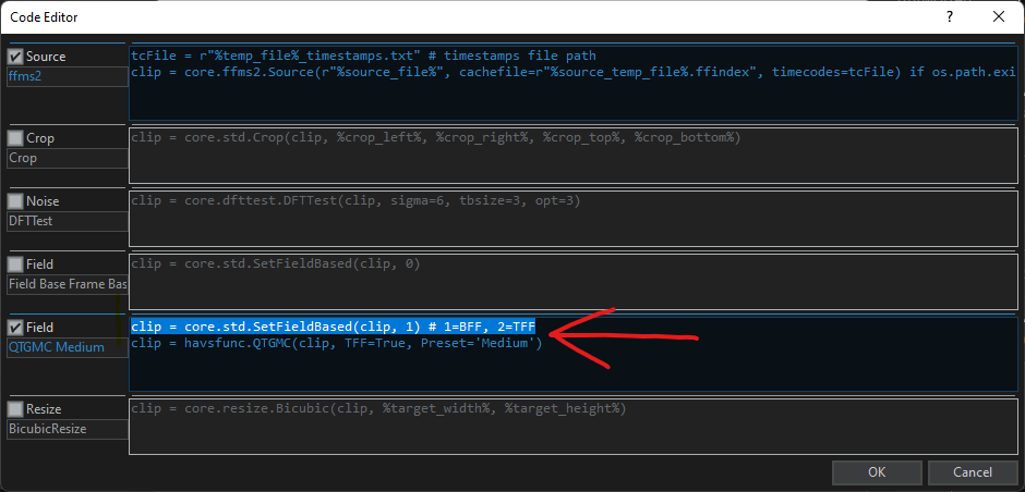

michi.o schrieb:[...]
Links in der Liste mit der rechten Maustaste klicken und "Add->Field->Assume" auswählen. Dann öffnet sich ein Popup mit der Frage BFF oder TFF. Ich würde erst mal TFF probieren.
Mit Vaporsynth existiert "Assume" nicht. Per Menü kann zwar analog dazu "Add -> Field -> Field Base" gewählt werden, jedoch hat dies keinen Effekt, da QTGMC diese Einstellung selbst mitbringt und somit überschreibt.
Um dennoch die Halbbildreihenfolge einzustellen, einfach auf "QTGMC Medium" (bzw. beliebigen Parameter) doppelklicken und die Parameter manuell einstellen:
Bei
SetFieldBase ist als zweiter Parameter in den Klammern ggf. 1 oder 2 einzutragen.Bei mir stand dort eine 2 für TFF, obwohl die Quelle korrekt als BFF erkannt wurde.

Danke für den Tipp.logi schrieb:Mit Vaporsynth existiert "Assume" nicht. Per Menü kann zwar analog dazu "Add -> Field -> Field Base" gewählt werden, jedoch hat dies keinen Effekt, da QTGMC diese Einstellung selbst mitbringt und somit überschreibt.
BeiSetFieldBaseist als zweiter Parameter in den Klammern ggf. 1 oder 2 einzutragen.
Danke für die Tipps![]()
Ich möchte hier noch ergänzen, wenn man die 1 wählt für BFF sollte man auf der 2. Zeile "TFF=False" setzen statt "TFF=True" sonst passt das nicht ganz 🤓

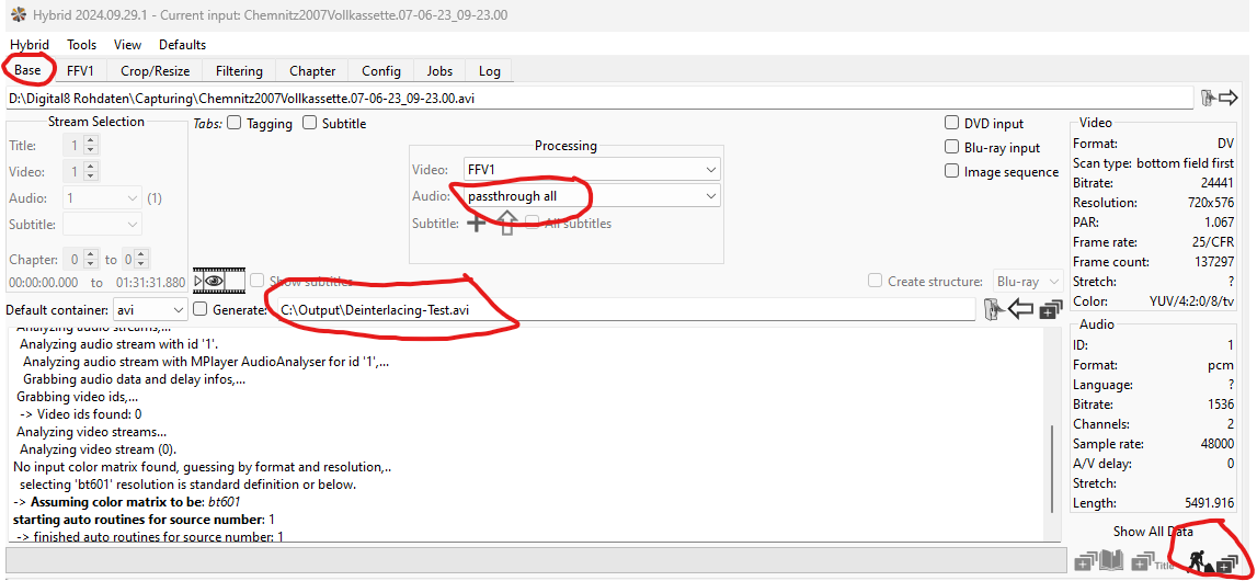

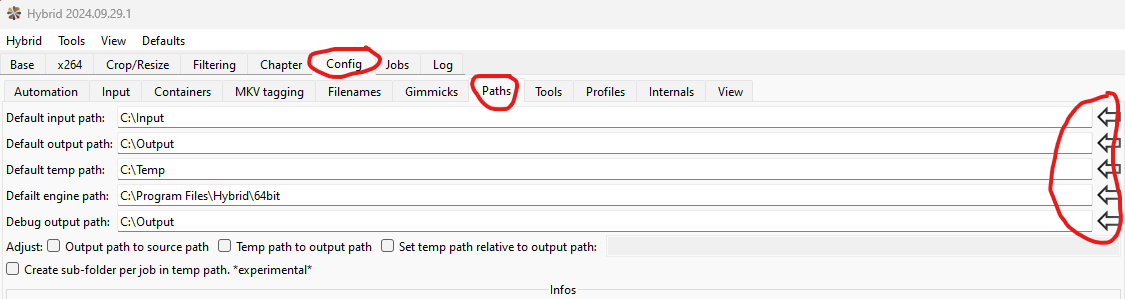

Dann als erstes Ein- und Ausgabeordner festlegen. (Config => Paths)

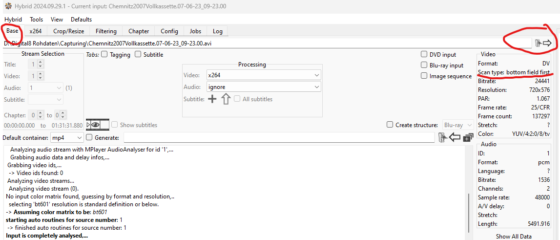

Sehr gut gelöst: Wenn man die Quelldatei ausgewählt hat, wird sie analysiert und der Scantyp wird automatisch erkannt! (Bei Digital8 bzw. miniDV fast immer BFF)

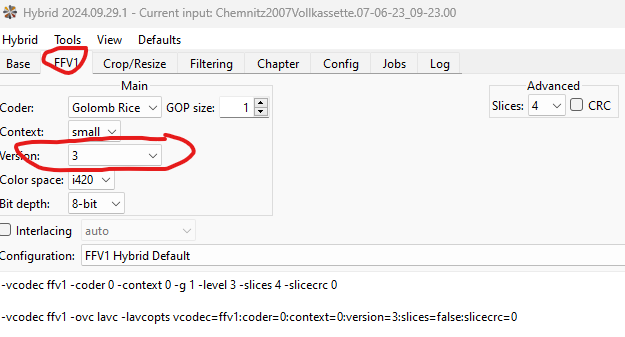

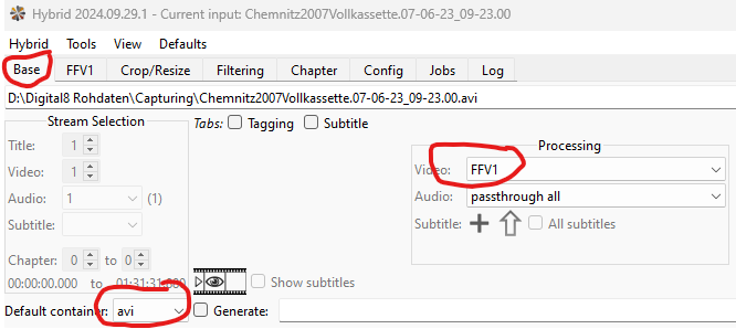

Da ich später einen unkomprimierten Datenstrom als Ausgabe haben möchte (um die Rohdaten dann in Topaz Video AI hochzuskalieren) wöhle ich als Container AVI und als Video FFV1.
In dem Reiter FFV1 ändere ich Version auf 3, der Rest kann so bleiben.

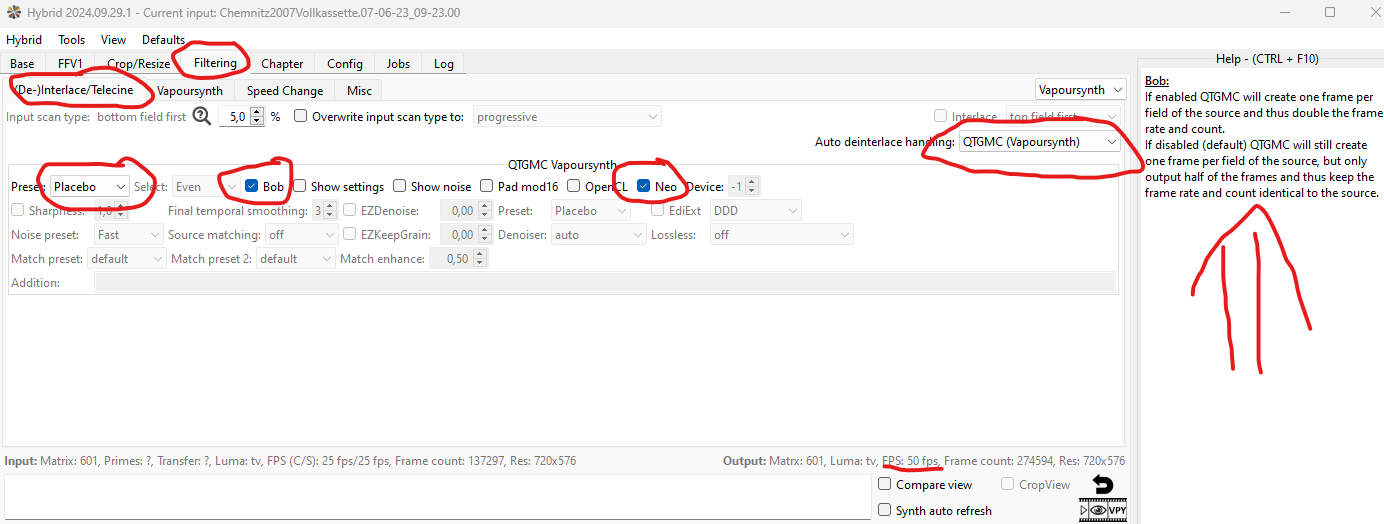

Bei Filtering => (De-)Interlace/Telecine wähle ich das Profil "Placebo" (wie so oft gilt auch hier langsamer=besser), QTGMC ist bereits in Hybrid voreingestellt (oben rechts).
Dann mache ich noch ein Häkchen bei Bob (Erklärung praktischerweise ganz rechts im Mouseover
Auf diese Weise bleiben alle Bewegungsdaten in den Halbframes erhalten, was für die spätere Verarbeitung wichtig ist!
Und dann zum Schluß setze ich noch im Base Fenster Audio auf passthrough (lasse ich einfach unkomprimiert bzw. unbearbeitet) oder ignore, dann wird nur das Video in die neue Datei übernommen.
Dateinamen festlegen und dann auf den Bauarbeiter klicken => lost gehts!
