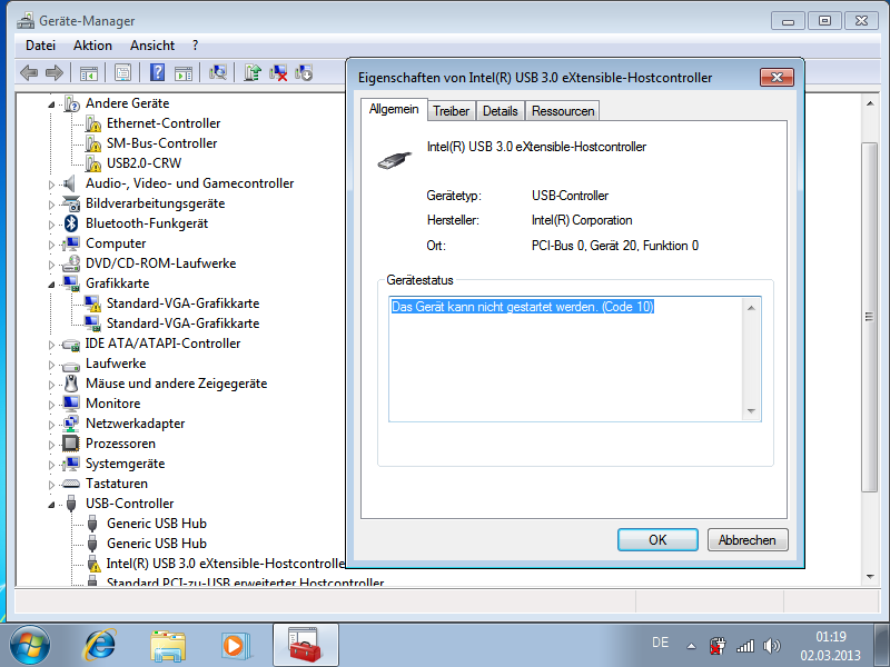

Hallo, hat leider nichts gebracht. Hier nen Screen.
Jo hab das Notebook, also Chipsatz ist schon aktuell und habe den gleichen USB 3.0 Treiber installiert.
Bin eigentlich total begeistert vom Notebook, aber der Fehler nervt schon, vermutlich wirklich ein Hardwareproblem..
Hier das Bild (sry für die quali, kam noch nicht dazu den Grafiktreiber zu installieren)

Werden Fehler im Gerätemanager angezeigt?
ok da fehlen mE die Treiber
USb 2.0 CRW sollte mit dem Realtektreiber weggehen
den USB 3Hostreiber das ist der Treiber von Intel
Allerdings habe ich gerade gelesen, dass der tatsächlich nur für Win7 ist. Windows 8 soll seinen eigenen Treiber haben.
@Smartin
Den USB 2.0 Treiber hatte ich bis jetzt nirgends gefunden... Auf dem Screen sieht man jetzt die Fehleranzeige..
Hast du deinen USB 2.0 Treiber? Habe ka welcher das ist, konnte den nicht finden.
ich glaube es ist der Realtek Cardreader treiber. Hatte mich auch gewundert, weil der name etwas verwirrend war, aber ich meine mich zu erinnern, dass es der war (bin nicht 100 % sicher)

@Smartin Du hast Recht, das war wirklich dieses USB 2.0 Teil. Allerdings ist es nur der Card Reader ;-). Naja ein bisschen Verwirrung weniger. Trotzdem glaube ich nicht, dass ich das hinbekomme...Habe nochmals den neusten Chipsatz Treiber raufgepackt und hat nichts gebracht.

Den Screen kann man erkennen, also ist das nicht nötig :D Das kann ich nicht machen, so oft wie ich das Betriebssystem gerade wechseln muss. Habe leider nicht so eine gute Internetverbindung
