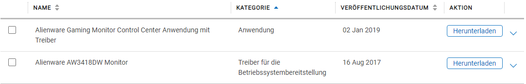

Eines von den beiden schon benutzt?
803161
https://www.dell.com/support/home/d...product/alienware-34-monitor-aw3418dw/drivers
In diesen Downloads ist z.B. die Datei mit den Informationen zum Monitor fuer das OS.
Beim AW2518HF von meinem Luetten war es noetig den "Treiber" von DELL zu installieren damit es moeglich wurde den Monitor auf 240Hz einzustellen und vernuenftig mit seiner 1660TI zu benutzen.

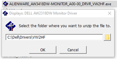

Und die zweite Datei kannst Du nicht installiert haben, weil das ist nur ein Entpacker. ;)

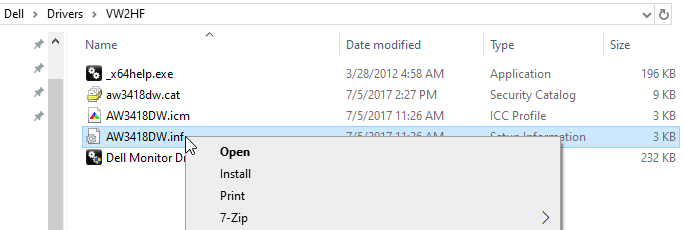

Entpacke mal den zweiten Download. In dem Ordner sind dann diese Dateien.
803170
Bei der Datei AW3418DW.inf machst Du rechtsmausklick und dann installieren. Danach einen Neustart des PC.
Wenn Du das "inf" nicht siehst im Datei-Explorer, schalte die Anzeige der Extensionen im Datei-Explorer an.
Solange Windows denkt das Du einen profanen PnP-Display hast, werden Aufloesung und Frequenz nicht stimmen. Dann hast Du keine 3440 x 1440 und damit matschiges Bild.

Danke! Jetzt wird der Monitor richtig erkannt. Jetzt mal schauen ob sich was bessert.

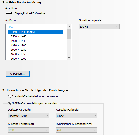

Poste doch mal einen Screenshot vom Nvidia Controll Panel -> Auflösung ändern
Und setz den Monitor mal zurück unter Others -> Factory Reset
Hab auch mal zurück gesetzt, aber bin nicht so ganz zufrieden.
