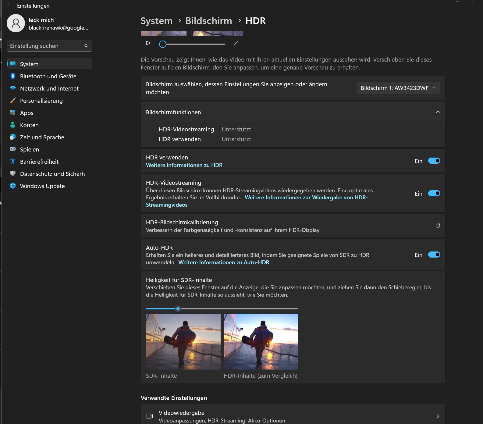

soo
also ich bin nun auch klüger..
die HDR probleme kommen von dem originalen Dell ICC profil weil das auf sRGB kalibriert ist und nicht auf REC 2020 RGB
(REC 2020 ist der HDR farbraum) zusammen mit Windoof
das kappt den Monitor auf 465nits
die ganze kalibrierung ist also fürn ARSCH egal ob Nvidia oder AMD
HDR1000 mode hebt hier nur die grund luminance an weils im falschen kalibrierungsmodus arbeitet
workaround
(Nvidia karten) Monitor auf konsolen modus.. Source tonemapping an
HDR1000 mode
windows start.. Farbverwaltung eingeben
ALLE ICC profile entfernen
windows Neu starten.
HDR Kalibrierung öffnen
nicht von den kreuzen und vierecken verwirren lassen! die beziehen sich immer auf das gerade aktive tonemapping was in windows aktiv ist und sind daher falsch!
Minimale Leuchtdichte =0
Maximale Leuchtdichte =1000 (den richtigen wert weis ich leider nicht wird aber in der gegend sein)
Maximale Vollbild Leuchtdichte = 460
Sättigung den Slider ganz nach rechts
windows neu starten
was betrifft dieser Slider?
Windows Desktop
Videos im Browser und Netflix app
Auto-HDR games
normale Spiele werden nicht beeinflusst

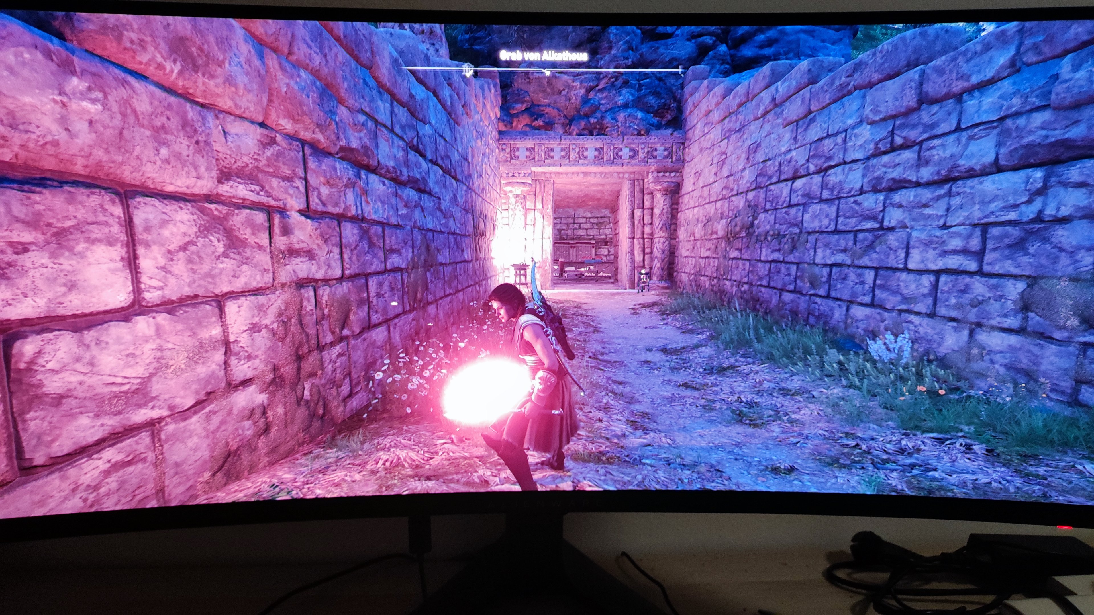

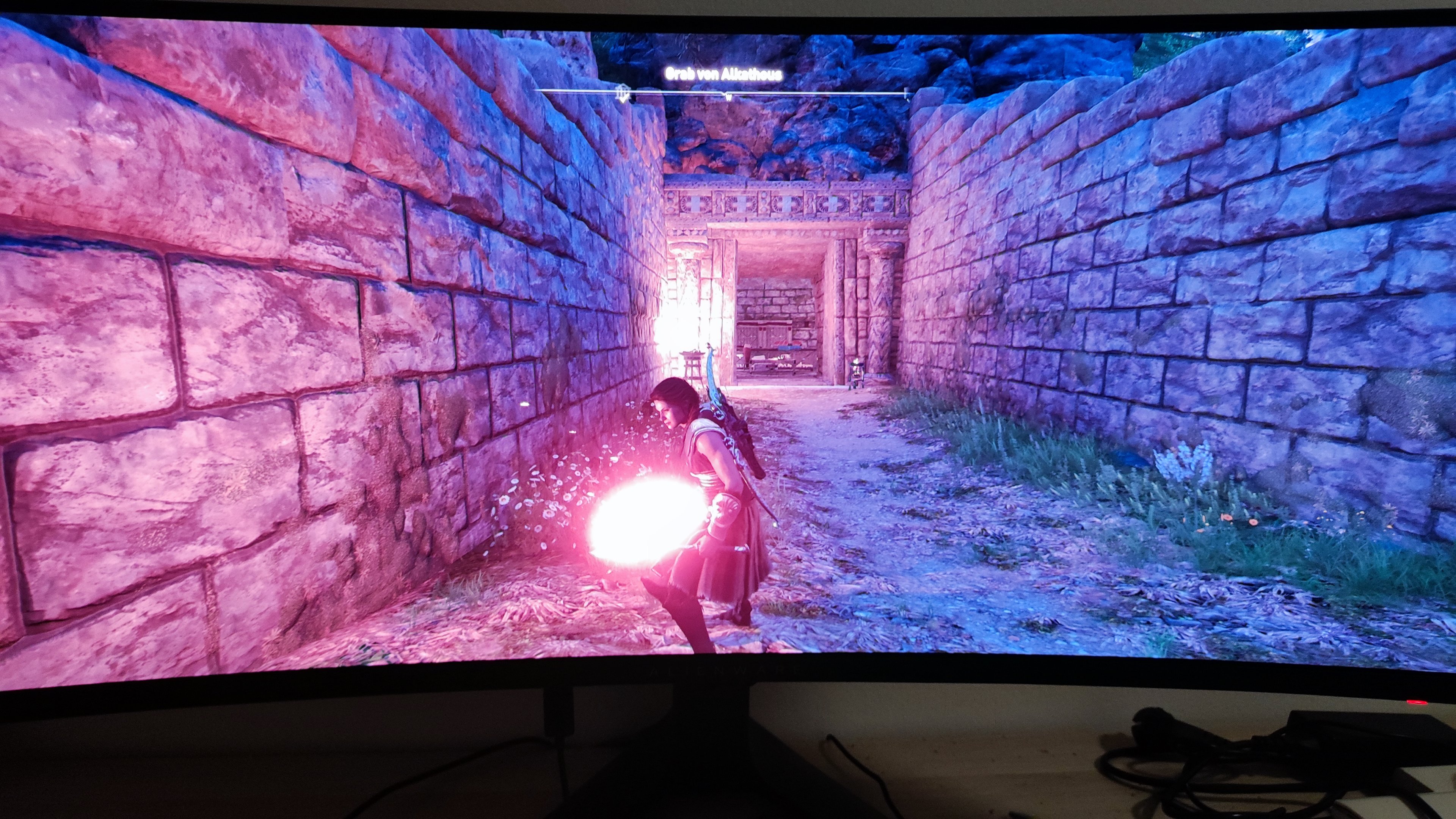

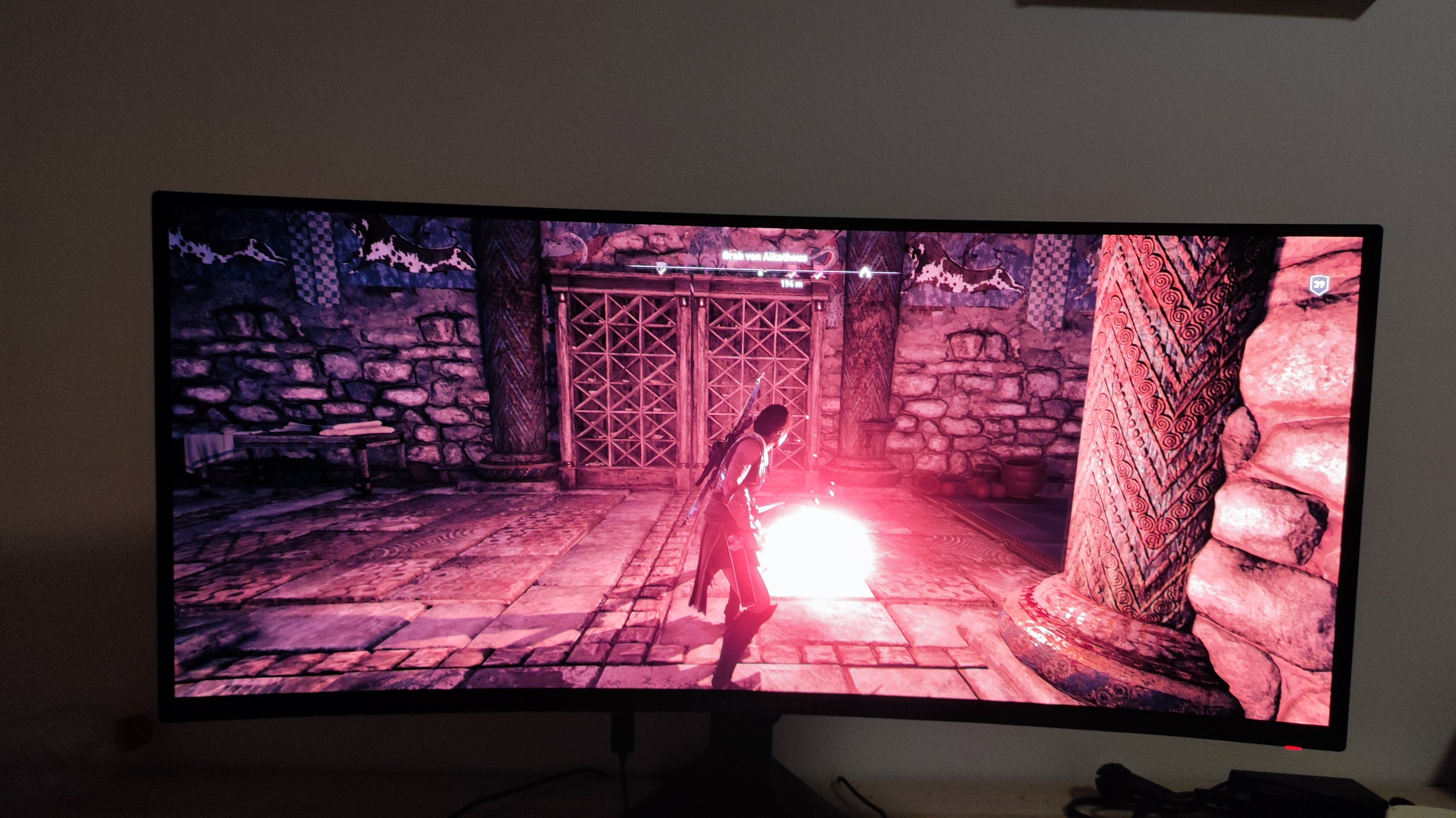

Einfach nur geil das HDR
Gehst bei Assassin's Creed oddysse in so n Grabhügel .
Alter Monitor du musst ne fakel anzünden damit du überhaupt was siehst
OLED.. scheiß drauf du siehst einfach alles im Dunkeln
Hier Mal der Flammeneffekt aufm Schwert.. die Handy Kamera kann das gar nicht richtig verarbeiten so hell knallt das.. ich sehe die flammen richtig kontuiert mit vollen kontrast was hier aufm handybild einfach nur noch n heller fleck ist

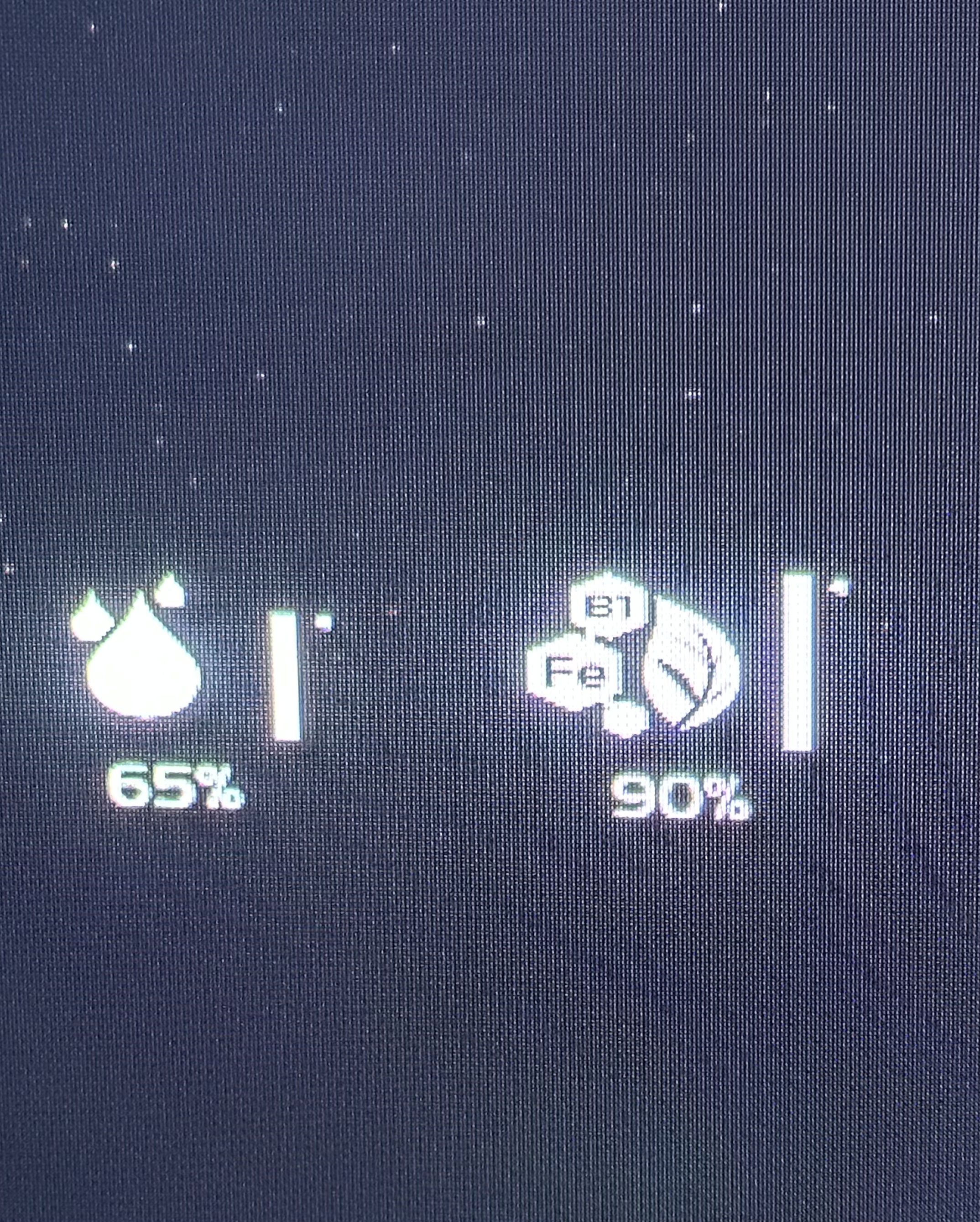

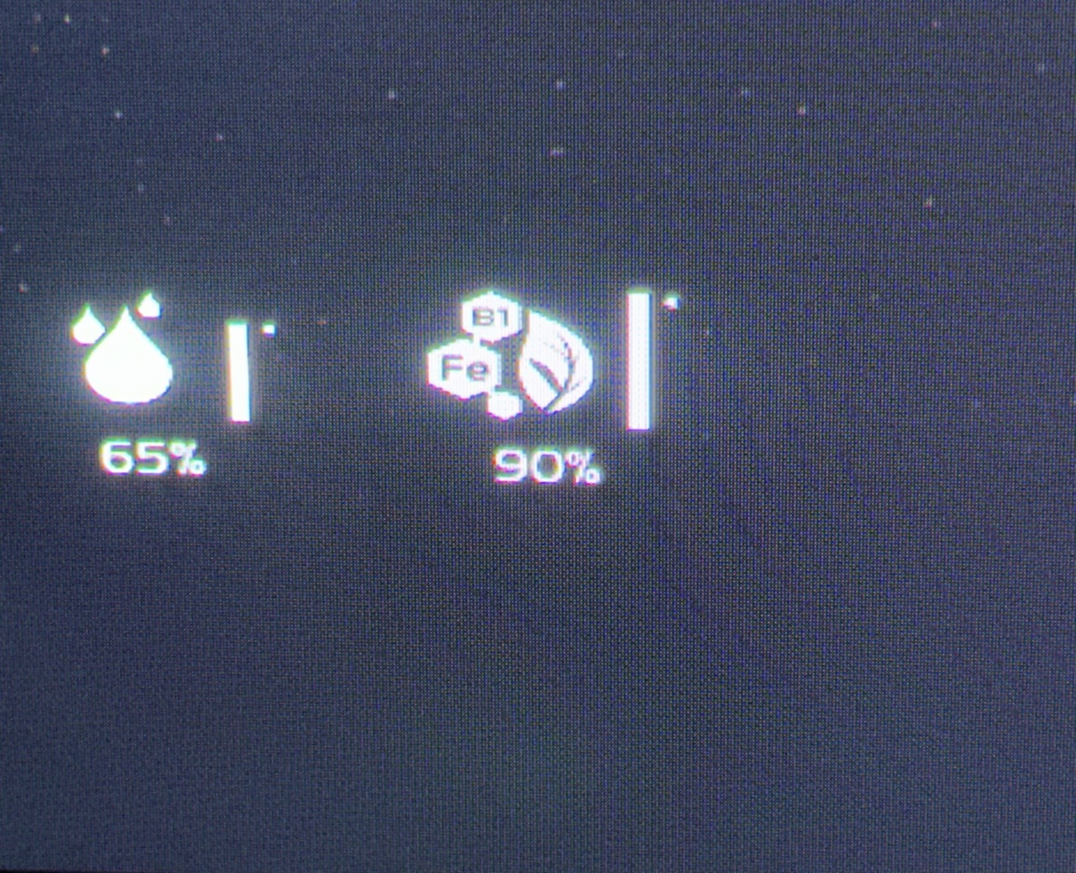

Ich sehe sie leider sehr stark, egal wie weit ich weg sitze. Erst ab nem zu großen Abstand kann ich sie nicht mehr erkennen. Ist wie ein Schatteneffekt in rot unter den Buchstaben. Aber nur bei weißer Schrift auf dunklem Hintergrund, also bei allem, da ich das Dark-Theme nutzeund seht ihr die Farbsäume von der Pixelstruktur? nervt es euch?
ich finds ehrlich gesagt lachhaft wie da ne große nummer drüber gemacht wurde von einzelnen reviewern und tech seiten..
um es zu sehen musst du wirklich mit der nasenspitze auf dem ding landen...
Auch im Menü des Monitors fällt mir das sehr stark auf, nicht nur in Windows. Sieht aus wie rote Pixel unter den Buchstaben, schwer zu beschreiben.
In Word bei schwarzer Schrift ist alles perfekt, da sehe ich nix.
Ein Bekannter von mir konnte sie nicht so einfach sehen, ist also wohl sehr abhängig vom eigenen Auge und nicht vom Monitor.
Aber ich finde das Bild ansonsten so genial, dass ich ihn wohl so nutzen werde, kann nicht mehr zurück!
Wenn ich Fotos davon mache dann sieht man es, bis das iPhone das Bild optimiert, kann also nur mit einem Screenshot des Fotos zeigen wie ich das sehe. (ich hoffe man versteht das)
Geräusche macht meiner minimal, so wie ein extrem leiser PC würde ich sagen, absolut still ist er nicht.
Besteht eigentlich noch die Hoffnung, dass die Subpixelanordnung irgendwann von Windows direkt unterstützt wird und sich somit mein Problem erledigt hätte?
Hier ein Bild auf dem man sieht was ich sehe, das Grün im oberen Bereich sehe ich nicht, nur am unteren Rand die roten Farbsäume.
So sieht es dann nach der "Optimierung" durchs iPhone aus, deutlich normaler aber nicht so wie es in „echt“ ist, also für mich🙄

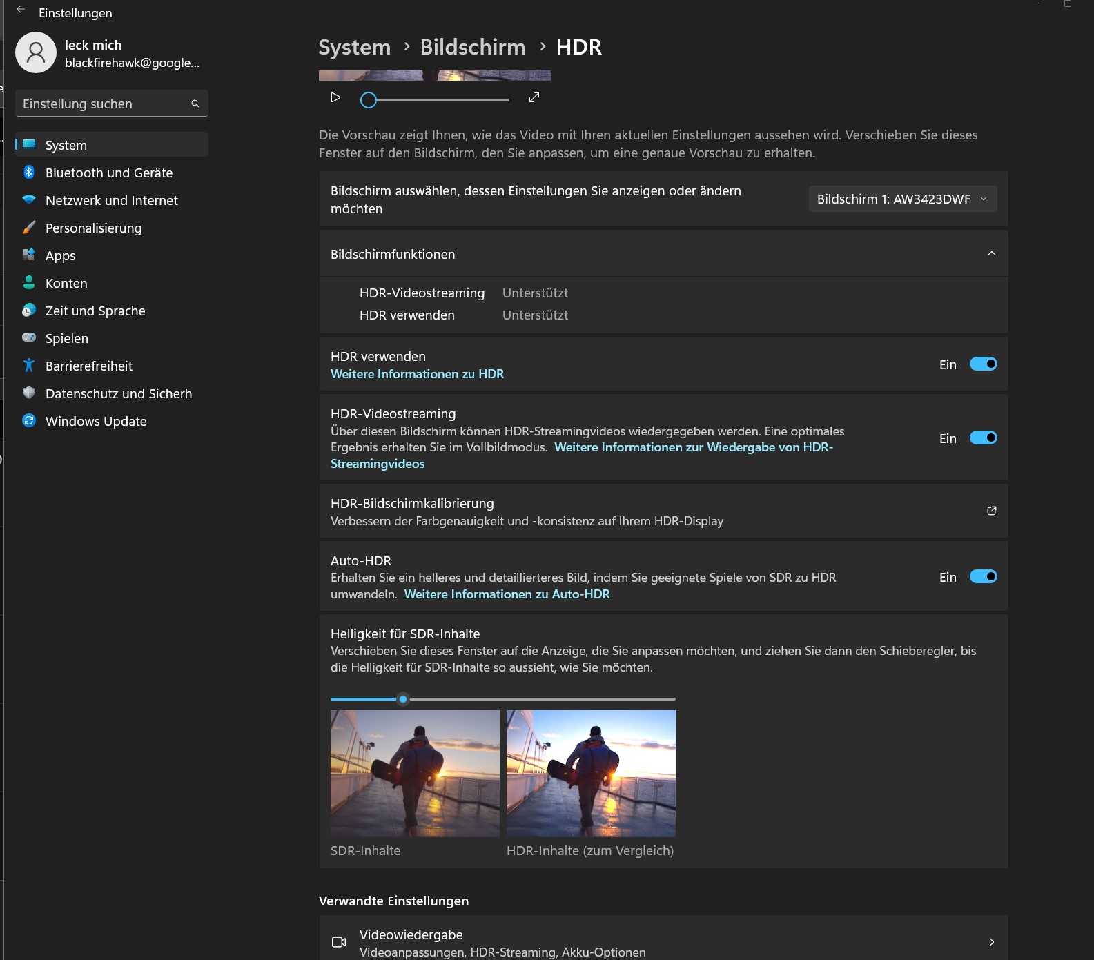

@Blackfirehawk
Wenn ich HDR in Windows aktiviere wird mir nur das Bild dunkler.
Bekommt man das noch eingeregelt?

HDR aktiviert in windows?^^
im OSD müsst bei dir HDR+ stehen
