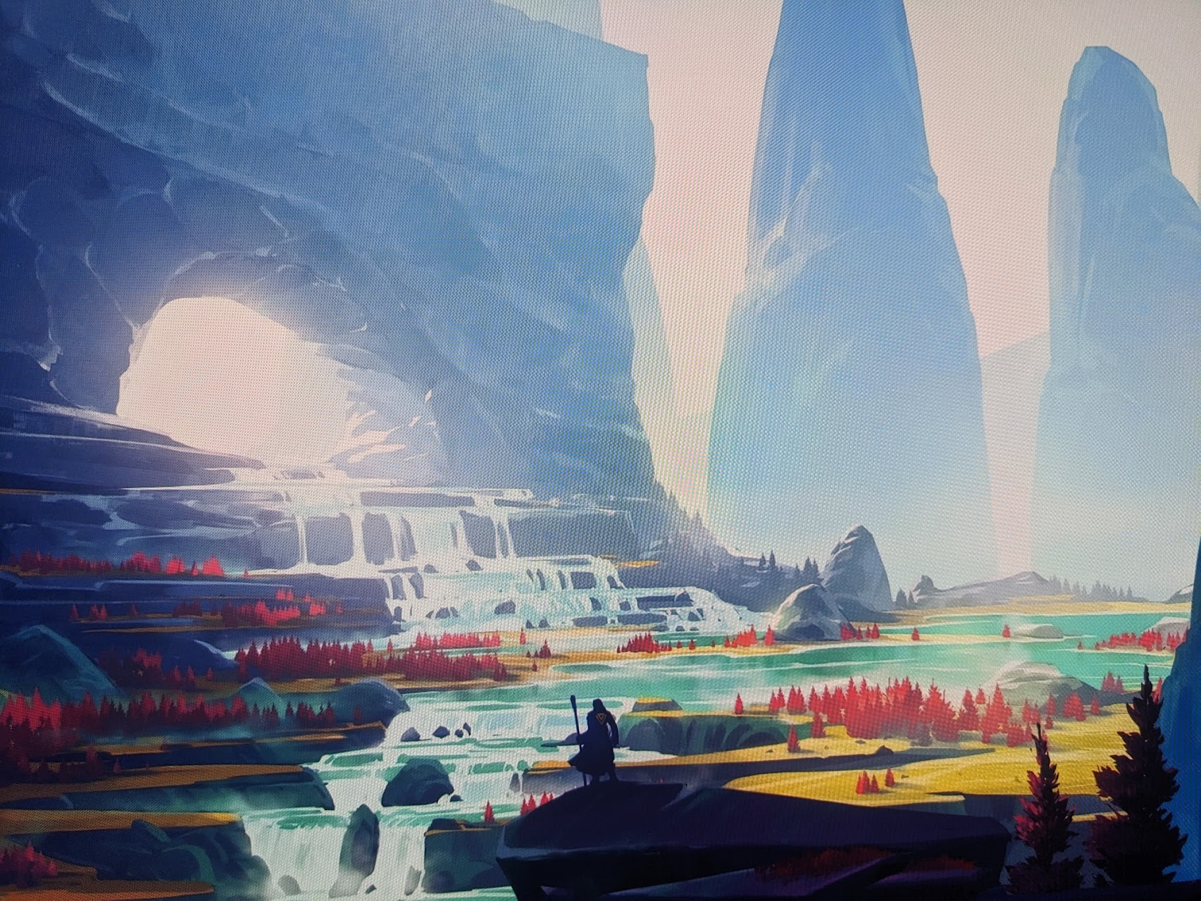

Ich hab's auf "Custom Color HDR", weil alle anderen Modi überstrahlen. Wirkt auf dem ersten Blick natürlich bombastisch, weil ultra hell, aber es gehen Details in hellen Bereichen verloren. Siehe meinen Post dazu.Duc_Qc schrieb:Ich habe gelesen, das man irgendwas mit HDR 400 True Black einstellen sollte
Zum Vergleich:
Details zwischen den Felsen gehen verloren, Details bei den Wasserfällen, und sogar auf der gelben Fläche unten vor den roten Bäumen.

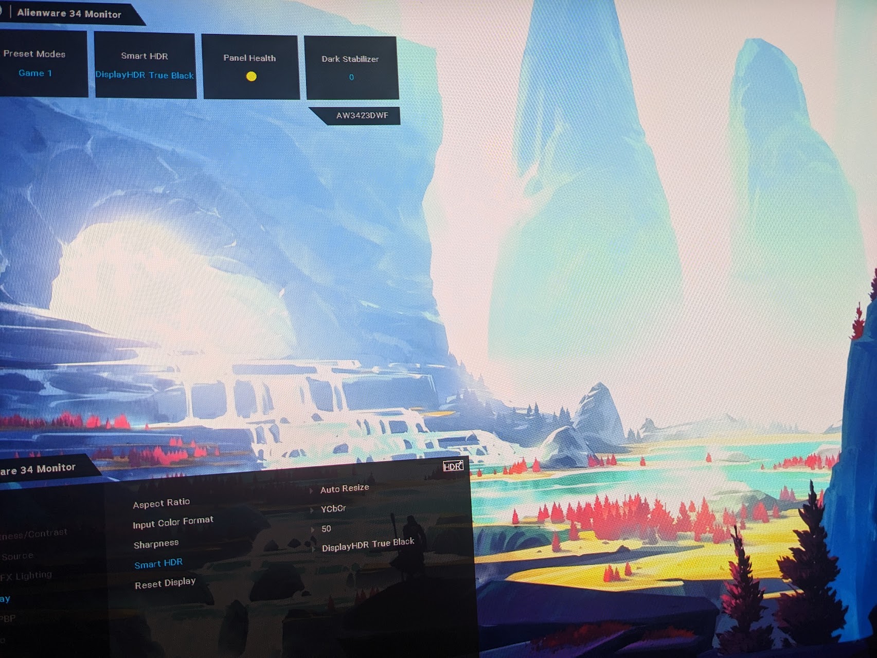

Mir ist aufgefallen: bei aktiviertem HDR geht die Dark Stabilizer-Option nicht mehr! Normal? Ich meine, mit meinem Dell 360Hz ginge das noch (bin mir aber nicht 100% sicher)...
Alternativ einstellen, dass der das nur im Stand-By machen soll. Dann solltest du den Monitor aber nicht mehr manuell ausmachen. Sehe, deine Health ist bei Gelb. Nicht, dass du das vergessen hast.

@ThreepQuest64
ich seh grad du bist gar nicht auf RGB sondern auf YCbCr
teste das ganze mal bitte auf RGB..
YCvCr ist ein komprimierter farbraum der von der GPU erst konvertiert werden muss aus RGB... damit erzeugst du colorbanding und fehlfarben und helligkeiten
auch wenn ihr damit vielleicht 10bit@165hz hinbekommt versaut ihr euch damit nur alles

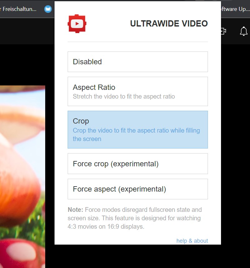

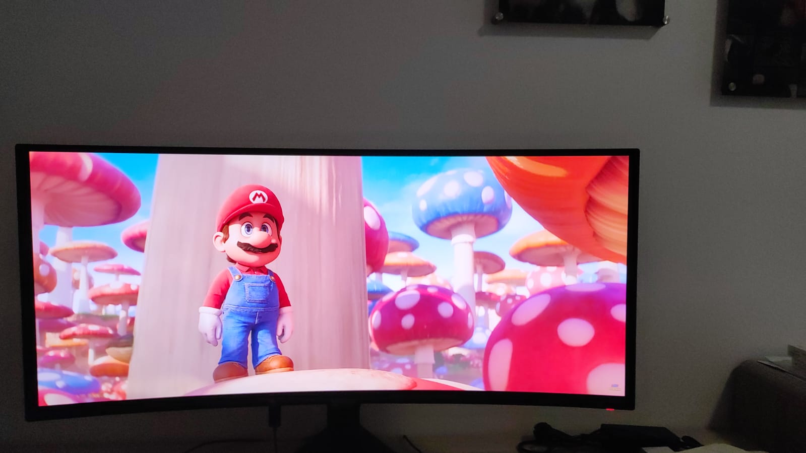

zum Thema videos..
gibt für Google Chrome die erweiterung
Ultrawide video
damit lässt sich ein Video im Kinomodus (also wenn oben und unten schwarze balken sind)
auf das vom Monitor genutzte 21:9 format Skalieren. (glaub das ist sogar das gleiche Format)
einfach die erweiterung installieren und dann CROP oder Force CROP auswählen
sieht dann im Vollbild folgendermaßen aus
funktioniert auch ausserhalb von Youtube mit jedem HTML5 Video.. was das Film und Videovergnügen mit dem Monitor erheblich Steigert
Ultrawide video
Diese Erweiterung gibt es auch für den Firefox Browser...
