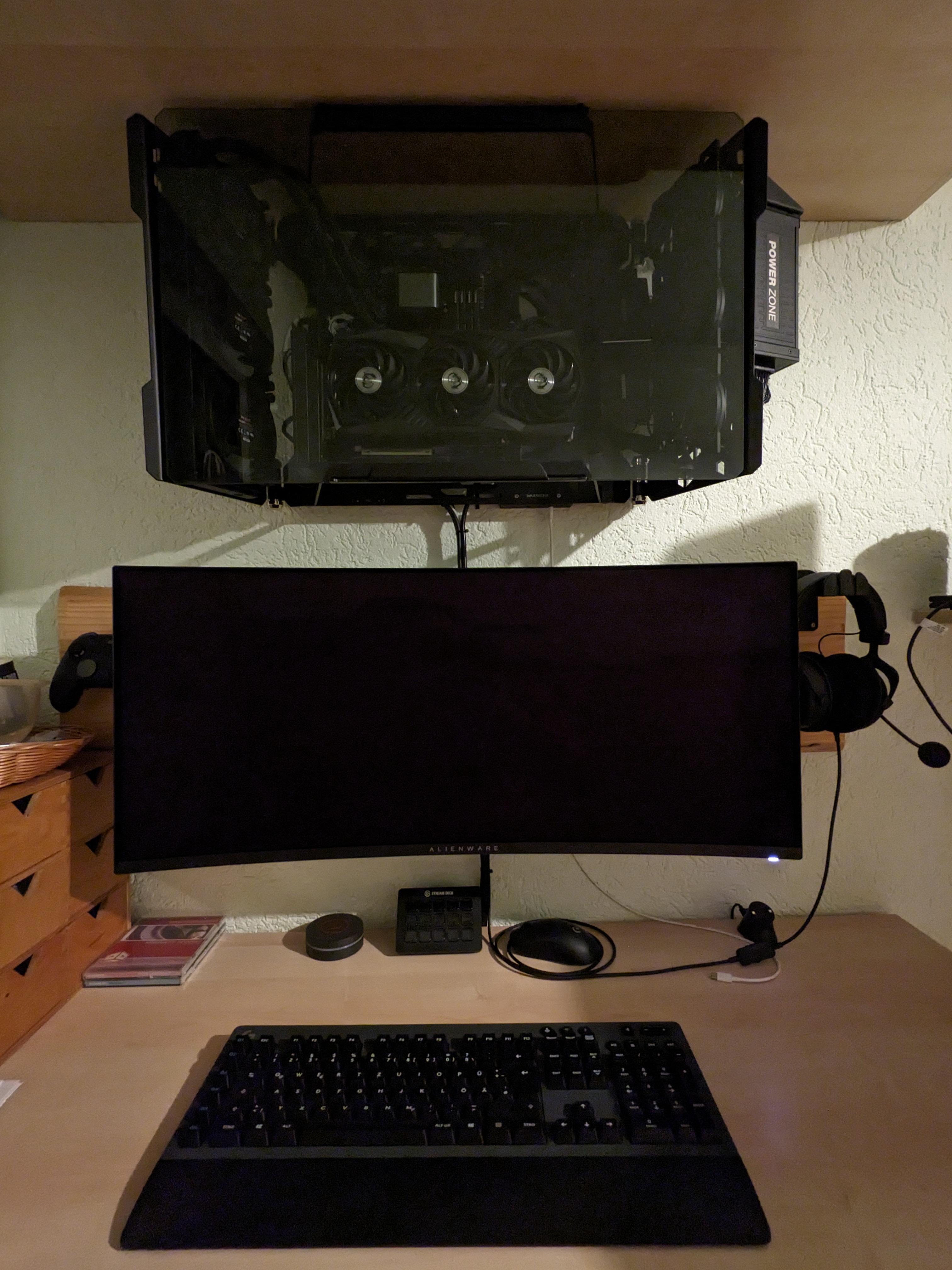

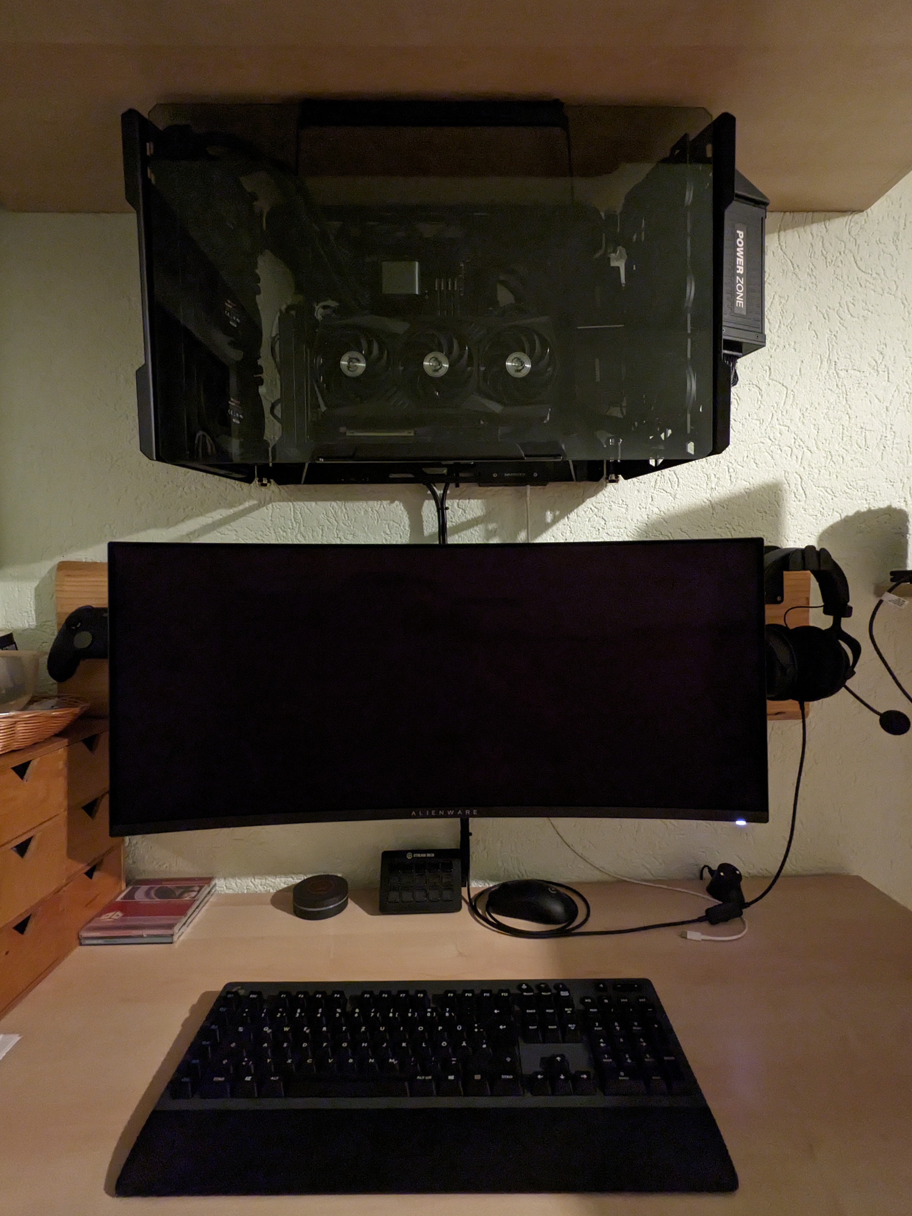

Was soll dann ich sagen bezüglich Lautstärke PC 😏
