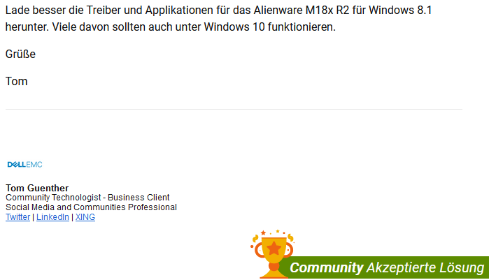

Nimm den Treiber von der Dell Homepage zu deinem Gerät, das sind halt meist angepasste Treiber.

Auf der Dell seite gibts keine Windows 10 Treiber lief aber vorher alles einwandfrei.
Dann lade die Windows 8 bzw 8.1 Treiber herunter...
