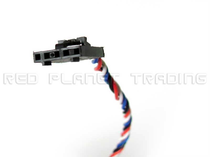

Nun ist allerdings das Problem aufgetreten, dass der Gehäuselüfter, der auch als CPU-Lüfter fungiert und auf die passive CPU-Kühlung bläst, seitdem auf Hochtouren läuft. Im Bios gibt es leider keine Lüftereinstellungen, Speedfan funzt net.
Nun dacht ich, ok kaufst n neuen Gehäuselüfter, is ja net so teuer. Alten Lüfter ausgebaut und ab zu Conrad. Da stell ich nun allerdings mit dem Verkäufer fest, dass mein Lüfter einen ganz eigenartigen Stecker hat (der aufs Mainboard führt) nämlich eine solchen 5 pin der allerdings nur auf 4 pin belegt ist:
normale lüfter haben ja 3 oder 4 pin stecker, die also eben net auf mein mainboard passen.
WAS KANN ICH TUN *g*

Das wäre alles kein Problem, wenn dieser Gehäuselüfter nicht am Mainboard als CPU-Lüfter laufen würde. Weil eben auf der CPU nur ne passive Kühlung sitzt, die von diesem "gehäuselüfter" angeblasen wird. heißt, stöpsel ich den ab der drin is und mach den neuen nur ans netzteil krieg ich ne fehlermeldung weil die cpu nicht belüftet wird. und schließ ich den nur ans netzteil kriegt der ja dann eben keine meldung von der CPU wie schnell der laufen muss oder?
Ach so, dann wird's wohl doch etwas komplizierter :freak:
Du könntest zwar im BIOS nachschauen, ob es dort eine Option gibt, die Warnmeldung zu deaktivieren, meine Sorge ist jedoch eher, ob nach dem Austausch des Lüfters noch die CPU ausreichend gekühlt wird...
Was ist denn da für ein Mainboard verbaut, ist da das AMD-Retentionmodul mit der Klammerbefestigung für den CPU-Kühler vorhanden? Und Du müsstest auch 'mal schauen, ob sich nahe des CPU-Sockels ein 4poliger Lüfteranschluss für den CPU-Lüfter befindet. In diesem Fall könnte man auch den CPU-Kühler austauschen, so dass man dann auf den komischen Speziallüfter von DELL verzichten könnte...
LG N.
Das war der erste Versuch meinerseits. Es gibt weder ein Retentionsmodul noch kann man eins draufbauen, weil auf dem Mainboard, "Bauteile" im Weg sind. Außerdem gibt es auch keinen anderen Stecker für einen CPU Kühler, leider.
