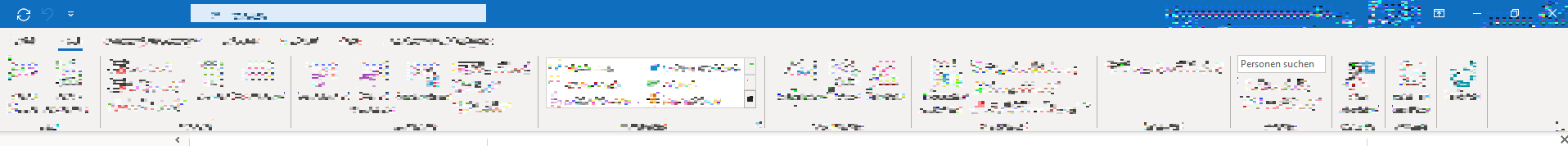

Sieht nicht gut aus. Ist das bei allen Anwendungen so oder nur bei dieser?
Wenn sowohl die neuesten Treiber als auch der offizielle von Dell (Link am Ende des Posts) nichts geholfen haben, würde ich das Gerät zurückschicken. Der Aufwand alles mögliche auszuprobieren, ist zu hoch. Es ist schließlich nicht deine Aufgabe das Notebook zum Laufen zu bringen.
Die Frage ist, Ersatz schicken zu lassen oder ein anderes Gerät zu kaufen. Das hängt davon ab, ob du ansonsten zufrieden bist z. B. Displayhelligkeit, Lautstärke im Idle und Last, Verarbeitung usw..
