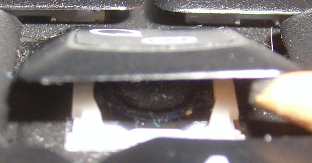

bei mir ist die Taste q nicht mehr in Ordnung. Ich bin da irgendwie beim Tippen an der Kante hängengeblieben und nun steht der Vorderteil der Taste hoch. Weiß jemand, ob ich die wieder einrasten lassen kann?

einfach reindrücken!
Falls nichts abgebrochen ist - mit Gefühl etwas fester draufdrücken, sollte dann wieder einrasten.
Ok, ich habe versucht, sie reinzudrücken. Das Ergebnis ist, dass jetzt die andere Seite auch lose ist und die Taste nur noch an einem Scharnier befestigt ist, dass sich in der Mitte ihrer Unterseite befindet. Ich mache mal ein Foto, wenn die Batterien wieder voll sind.
Ok, knifflige Geschichte: die weißen Pins (Foto) waren beide ausgehakt, deswegen ließ sich die Taste nur oben reindrücken.
Zuerst mussten also die beiden Pins in die entsprechende Führung, was aber mit einem kleinen Schraubendreher und etwas Fingerspitzengefühl recht einfach ging.
