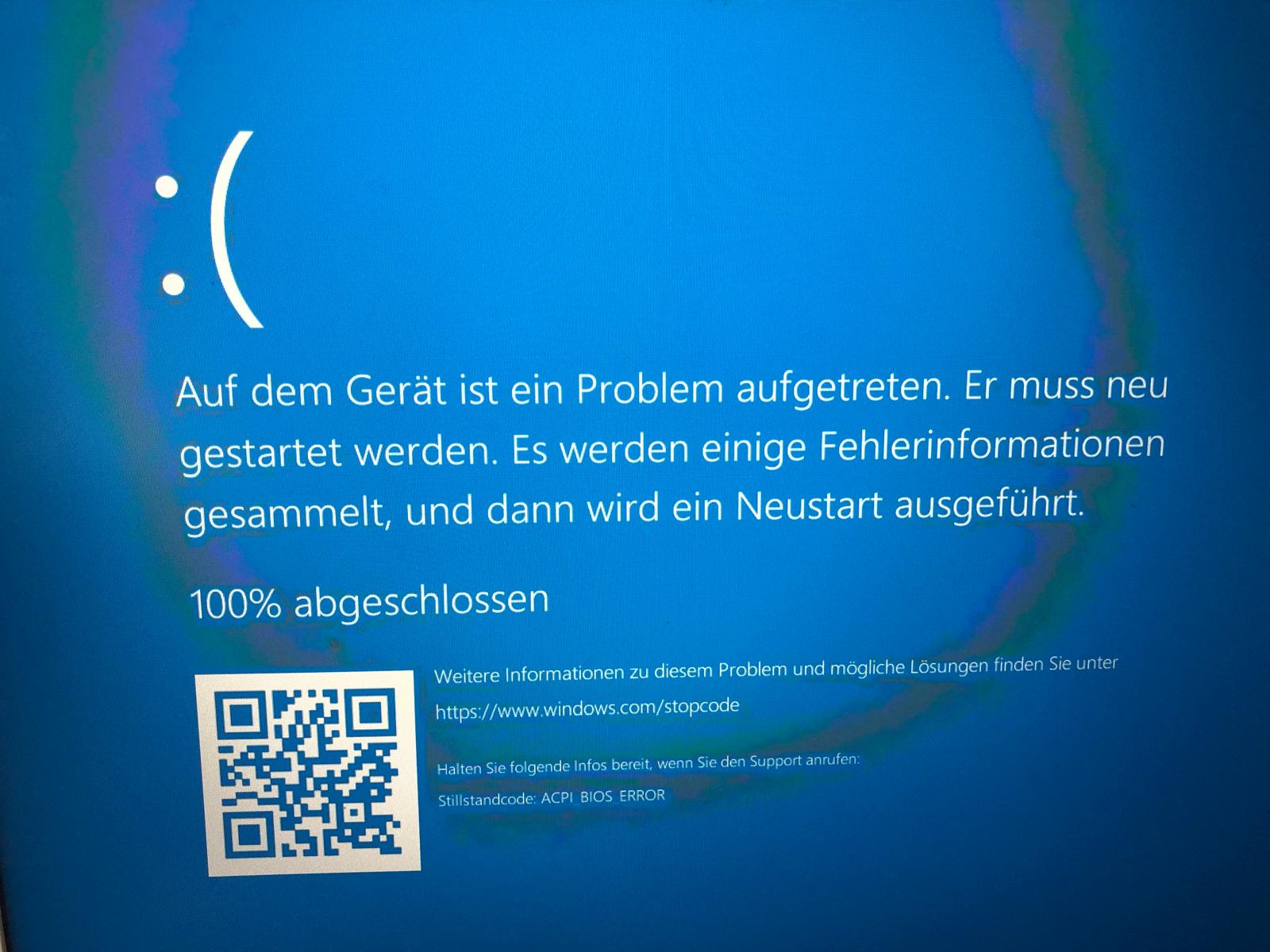

Ich habe hier ein Problem mit einem Dell Inspiron 5505. Seit drei Wochen hängt sich das System sporadisch nach wenigen Minuten mit einem Bluescreen auf (Stillstandcode ACPI_BIOS_ERROR).

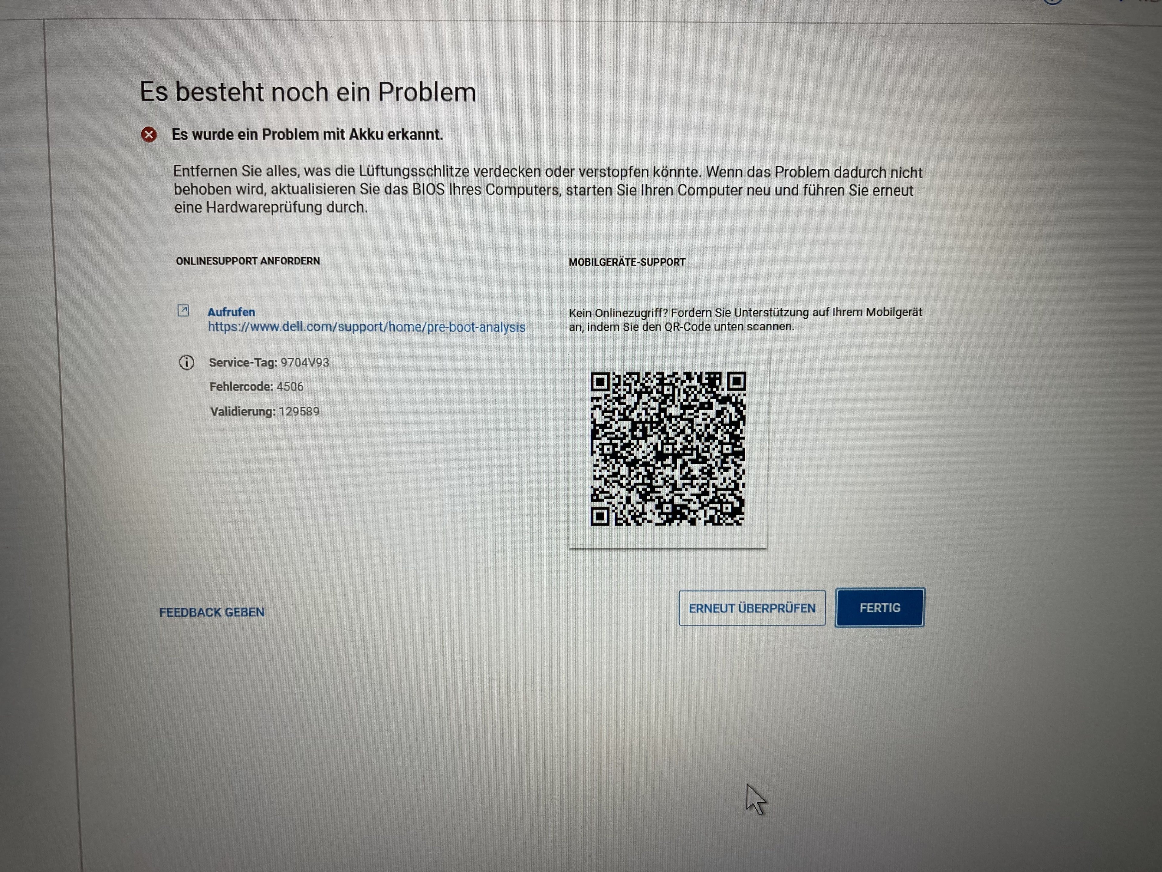

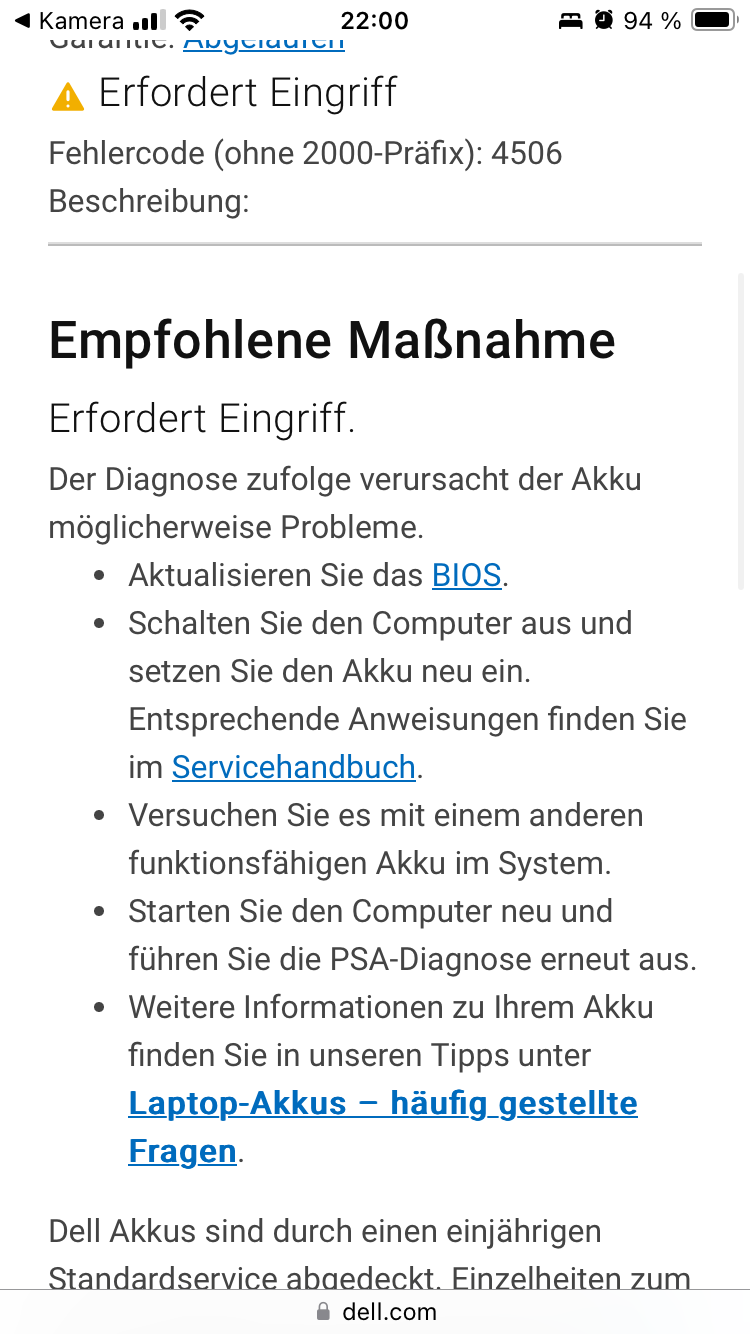

Mit dem delleigenen SupportAssist OSRecovery-Tool (vor Windows-Start bei den Startoptionen angestartet) habe ich auch ein Reparaturprogramm durchlaufen lassen. Hier ist angeblich alles okay. Ein Hardwaretest mit gleichem Tool sagt, dass der Akku defekt ist (siehe Screenshots). Die Hilfeseite hilft leider auch nicht weiter. Das BIOS ist aktuell (s.o.). Insgesamt finde ich die Fehlermeldung eigenartig, da ein Akkubetrieb des Geräts weiterhin möglich ist. Vielleicht hängt das mit dem ACPI Problem zusammen? Ein einfacher Tausch des Akkus ist wohl nicht möglich, da fest verbaut.

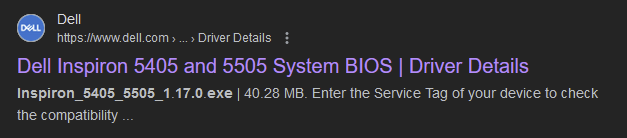

Wie er an die Version 17 kommt ist mir schleierhaft.
Eventuell über Windows Update. Darüber stellt Dell neben Treibern auch Firmware- und BIOS-Updates bereit.
Kann schon sein, dass Dell es kurz veröffentlicht hatte und wieder zurückgezogen hat (der Link zeigt inzwischen aber ins "leere"):
Einfach mal den Dell-Support damit konfrontieren?

Danke für den Hinweis. Mir war gar nicht klar, dass via Windows Update auch BIOS Updates ausgeliefert werden.
Dann schreibe ich eine Mail an den Dell-Support. Viel verspreche ich mir davon aber nicht. Es muss doch einen Workaround geben mit dem man auf 1.16 zurück patchen kann. Mal sehen.
