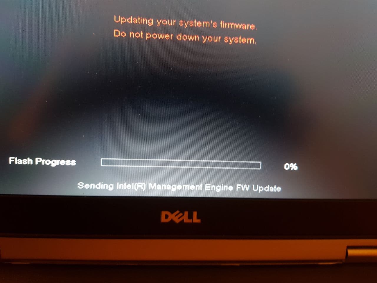

Dell Latitude 6320 - Bios update bleibt hängen bei "Sending Intel(R) management Engine FW Update" Bitte Hilfe!​
Ich wollte mein Bios updaten.
Der Flashprozess läuft zunächst durch, dann springt die Anzeige aber wieder auf 0% und zeigt an:
"Updating your system's firmware. Do not power down your system.
Flash Progress 0%
Da bleibt er ewig hängen. Ich muss das Netzteil trennen und den Akku rausmachen. Wenn ich ihn neu starte, hat er das Bios upgedatet, jedoch kommt nach dem Bios-Start die Anzeige:
"ME ist in recovery state..."

Der Laptop geht beim Bios updaten anders überhaupt nicht runterzufahren. Ich habe keine andere Wahl, als Stecker raus und Batterie raus. Oder meinst Du, da ändert sich nach 3 Stunden noch etwas?
Ich wollte das alte Bios updaten, dabei ist der Fehler aufgetreten.
Jetzt kann ich wie oben beschrieben auf jede Biosvariante updaten bzw. downgraden, jedoch bleibt er bei "Updating your system's firmware" 0% hängen und geht nicht mehr aus.

Deshalb scheint auch das Bios-Update irgendwo hängen zu bleiben, wie ich es in meinem Anfangsthread beschrieben habe (Siehe Screenshot)

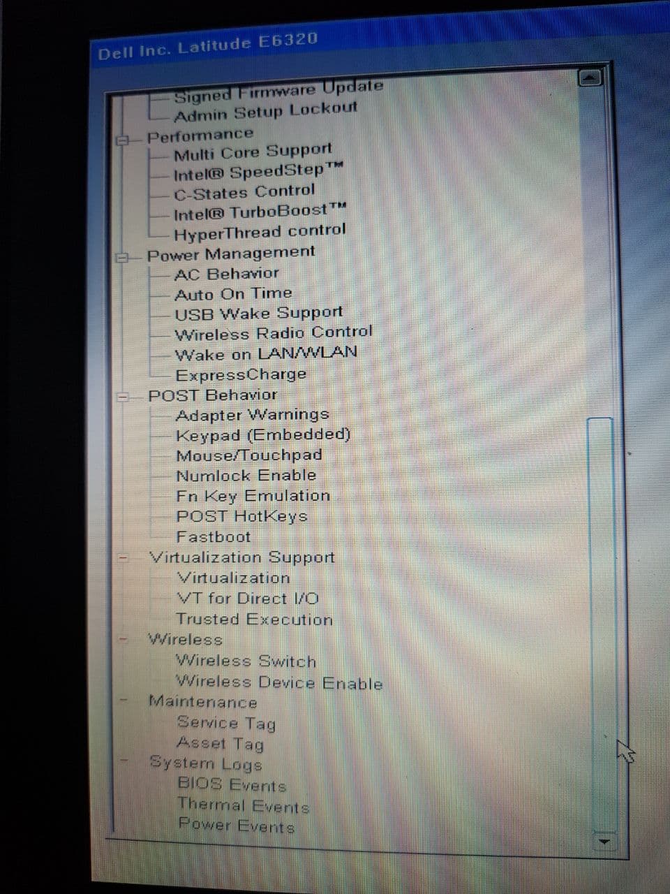

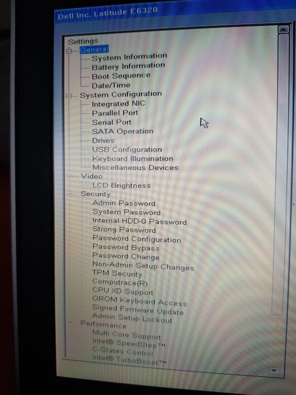

Hast du im BIOS die Möglichkeit, die Management Engine zu deaktivieren, oder ähnliche Optionen in der Richtung?
Ich glaube nicht, aber ich hänge Dir mal Screenshots vom Bios-Menü an.
