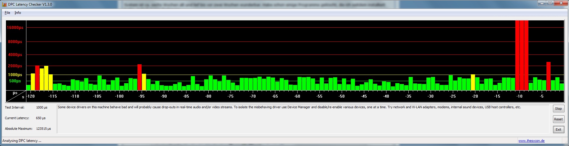

Habe mir das Tool DPC Latency Checker geladen, um zu schauen wie es sich verhält.
Normale Latency ist bei mir so zwischen 100-600µ, doch es schlägt manchmal sehr hoch
aus. Manchmal ist es sehr schlimm da schlägt es auf bis über 100.000µ aus und der Sound kriegt sich für paar Sekunden nicht mehr ein.
Ich weiß einfach nicht, was ich noch machen kann. Entweder eine komplette neu Installation des Systems über das Recovery System oder Ihr habt noch irgendeine Idee,
womit man vielleicht Treiber oder Aktive Prozesse beobachten kann, die dieses Verhalten auslösen.
Über den Task Manager habe ich leider nicht wirklich was erreichen können, da sieht man nichts auffälliges.
System ist ca. sechs Wochen alt und lief bis vor zwei Wochen wunderbar. Habe schon einige Programme gelöscht, die ich seitdem installiert hatte, jedoch keine Änderung.
Was auch sehr seltsam ist, dass wenn ich Musik über den VLC Player laufen lasse, der Ton nicht ganz sauber rüberkommt und es leicht krächzelt. Wenn ich dann jedoch zum Anfang spule, ist das krächzeln nicht mehr da und das jedesmal, wenn ich ein Track anmache.
Vielen Dank schon mal für Eure hilfreichen Tips.
Anbei mal ein kurzer Ausschnitt aus dem DPC, wo man sieht
dass es einfach so ausschlägt ohne Grund.
Grüße
Tomy

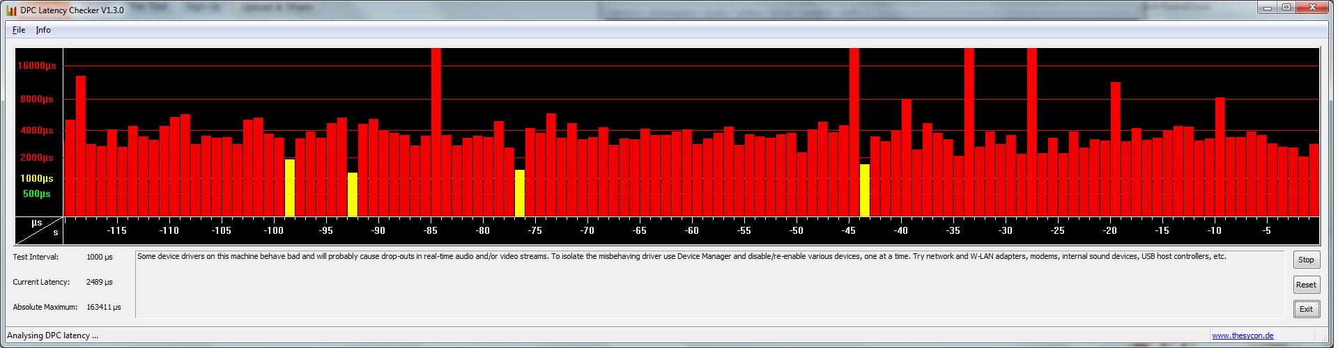

Es scheint zwischendurch auch schon irgendwo Probleme zu haben, wo es nicht ruckelt, jedoch die Latency auf über 2000µ steigt, hier noch ein weiteres Beispiel.
Irgendein Tool wäre super, wo man sich angucken kann, welches davon die
Hohe Latency verursacht.

Das hängt wohl kaum mit irgendwelchen Treiberproblemen zusammen... da läuft in gewissen Abständen eine Anwendung im Hintergrund ab, die dann enorm viel Leistung zieht. Evtl. Antiviren-Programm oder ähnliches. Aber es empfiehlt sich generell erst mal eine eigene Neuinstallation vorzunehmen, da die ganze vorinstallierte Dell-Software oft nicht sinnvoll ist. Ich würde dies aber nicht über Recovery machen, sondern wirklich komplett neu... dazu müsstest du dir halt einen Datenträger deines Betriebssystems besorgen... der passende CD-Key klebt ja auf deinem Notebook.

Ja temperaturen alles in Ordnung, da ändert sich nichts. Ist dauerhaft zwischen 45°C und 50°C nur beim Zocken wirds bis auf 90°C warm, jedoch laufen die Games flüssig, bis dieser Ruckler wieder für paar Sekunden kommt und dann ist alles wieder in Ordnung. Echt schräg... :pcangry::heul:

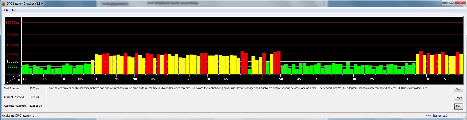

Hab da noch ein Versuch gestartet. Und zwar habe ich gemerkt, dass die Latency beim Download extrem ansteigt. Hier zusehen.
Könntet Ihr bitte überprüfen, ob es sich bei Euch mit der Latency genauso verhält ?
Ich nutze übrigens mein Internet über WLAN. Werde morgen mal über LAN testen.
Danke

Im Optimalfall, und der sollte bei jedem Rechner auftreten, hast du keine rote Balken bei diesem Programm.
Ich würde es zuerst mit LAN testen um den WLAN-Adapter, bzw. die Treiber auszuschließen!
