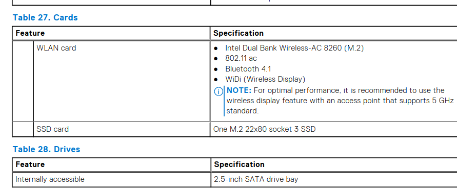

Tja, wie ich von Dell erwarte, das Manual ist sehr aufschlussreich:
Screenshot 2023-12-09 at 20-11-40 OptiPlex 7040M Owner's Manual - opti7040m-om-en-us.pdf.png

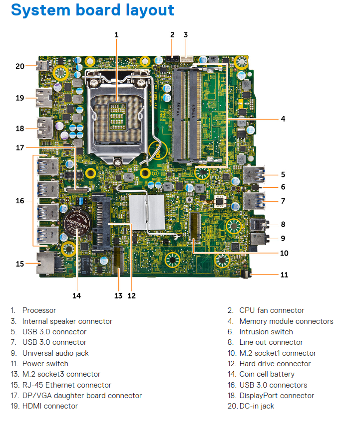

Es scheint zumindest zwei davon zu geben, einer ist mit 1 bezeichnet und einer mit 3, warum auch immer Nr.2 ausgelassen wurde.
Screenshot 2023-12-09 at 20-12-47 OptiPlex 7040M Owner's Manual - opti7040m-om-en-us.pdf.png
Welche Version oder wie viel Lanes, darüber schweigen die sich aus. Bei der CPU würde ich Gen3 vermuten. Und ich denke nicht dass du Probleme mit 2TB Laufwerken haben wirst, solange sie mit GPT Formatiert werden.
Ja die 1 ist für das WLAN und die 3 ist für die NVMe. Leider gibts keine Angabe über die maximale Speicherbestückung der NVMe.
