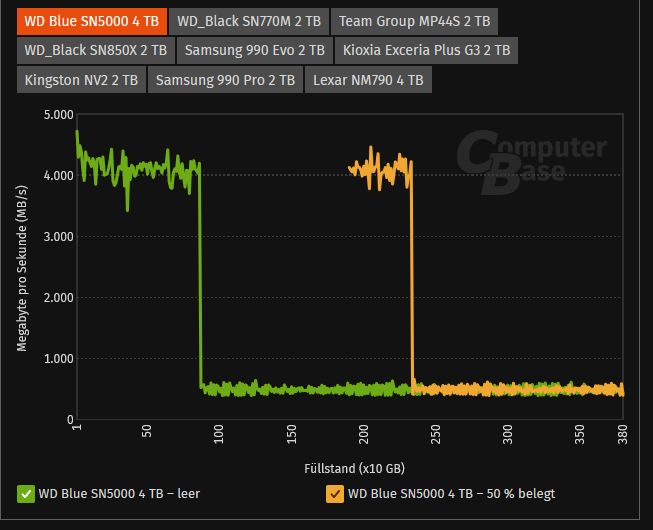

Wenn die SN5000 lesend 5.500 MB/s, schreibend 5.000 MB/s schafft, dann erreiche ich in der Icy Box grob gerechnet ein fünftel der möglichen Leistung oder? Das würde dann doch bedeuten, dass der SCL-Cache im Grunde nach nicht voll laufen kann, weil die Daten nicht entsprechend schnell geschrieben werden?
Du setzt voraus, daß die SSD während des Schreibens bereits Pseudo-SLC zu QLC transferiert.
Ob, und wie stark sie das tut, weiß allein WD.
Nach Ende des SLC sinkt die Schreibleistung von grob 4000 MB/s auf grob 400MB/s.
Du solltest der SSD nach dem Backup noch Zeit geben zum in den QLC Teil zu schaufeln. Ob und wie die SSD das nebenher schon macht ist unklar.
