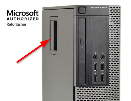

Aus dem ELektroschrott der Uni könnte ich mir einen dell optiplex 7170 ergattern. Den würde ich aber gern um eine 2tb HDD erweitern unt mit FreeNAS betreiben. Leider fionde ich nirgendwo Anleitung wie man das Gehäuse zerlegt. Es ist echt alles möglichst kompakt gehalten, was ich ja mag. Scheiße nur wenn man da was erweitern will.
Jemand ne Ahnung???
https://i.imgur.com/j7vtNhJ.png , das 2. Gehäuse von Links habe ich.

Was willst du denn da "zerlegen"?
Der Deckel ist nicht einmal geschraubt und danach siehst du schon das innere.
Diese Gehäuse sind imgrunde ohne jegliches Werkzeug "zerlegbar".
Eine zweite HDD wird aber wohl ohne Umwege eher nicht klappen - meist haben die kleinen nur einen Platz+Anschluss dafür.
Vielleicht hilft dir das Video ja weiter.
Das geht irgendwie so.

Griff benutzen, öffnen, Pläne für die 2. Platte begraben.
Zumindest beim direkten Vorgängermodell. Davon habe ich eines hier.
EDIT: und wenn es nicht um das Öffnen ging: Alle Schrauben und gesteckte Verbindungen waren beim Vorgänger sehr offensichtlich. Ich habe den Kühlkörper abgebaut und die (einzig mögliche) HDD ausgetauscht. Versteckt war da nichts.

Mach mal ein Bild. Soviel Unterschied wird nicht sein denke ich. Ich guck mal in welcher Ecke ich meinen Dell liegen habe.
EDIT die Front lässt sich lösen?
Ah, wunderbar, da ist es... https://www.dell.com/support/articl...tical-drive-drive-cage-and-hard-drive?lang=en
Edit: Na, schade. Kein Platz für 2. Platte. Werde ich wohl von außen Betreiben. Aber immerhin hab' ich die 250gb durch ne 500gb ersetzt. 8gb RAM reicht ma. Hätte noch 8GB rumliegen irgendwo die nix tun. Baue ich vielleicht mal ein.
Ne 6tb von aussen mit SATA Kabe und Stromkabel rein durch die PCI Öffnung, dann steht die NAS. Ich steh nur vor einem Problem: Ich habe noch einen SATA Anschluss frei auf der MoBo, aber der Stromkabel ist zu kurz, der i direkt über die HDD drinnen. Kann man irgendwie Sata Stromkabel verlängern?
Ok, wie schon gedacht gibt es nicht soviel Unterschiede. Viel Spass beim Basteln.
